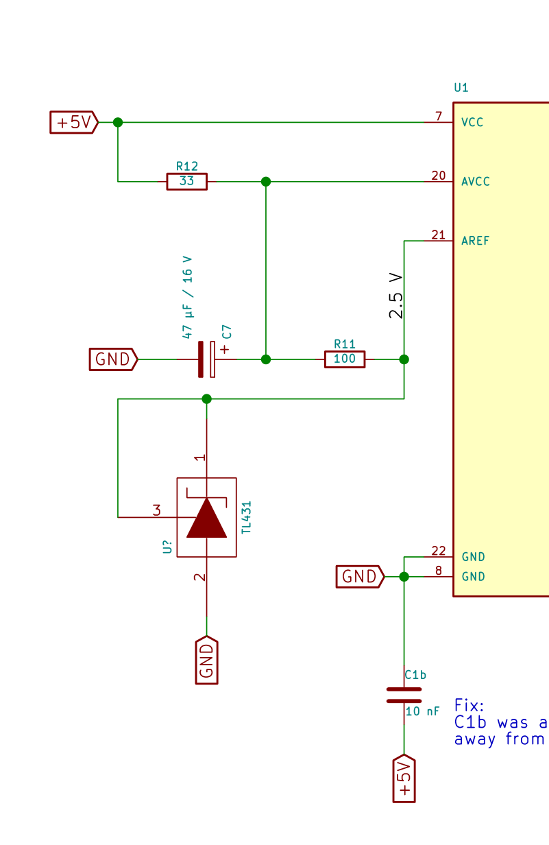

Am Atmega88 liegen VCC, NRESET und GND sauber an. AVCC liegt bei ca.
4.4V, AREF bei knapp unter 2.5V.

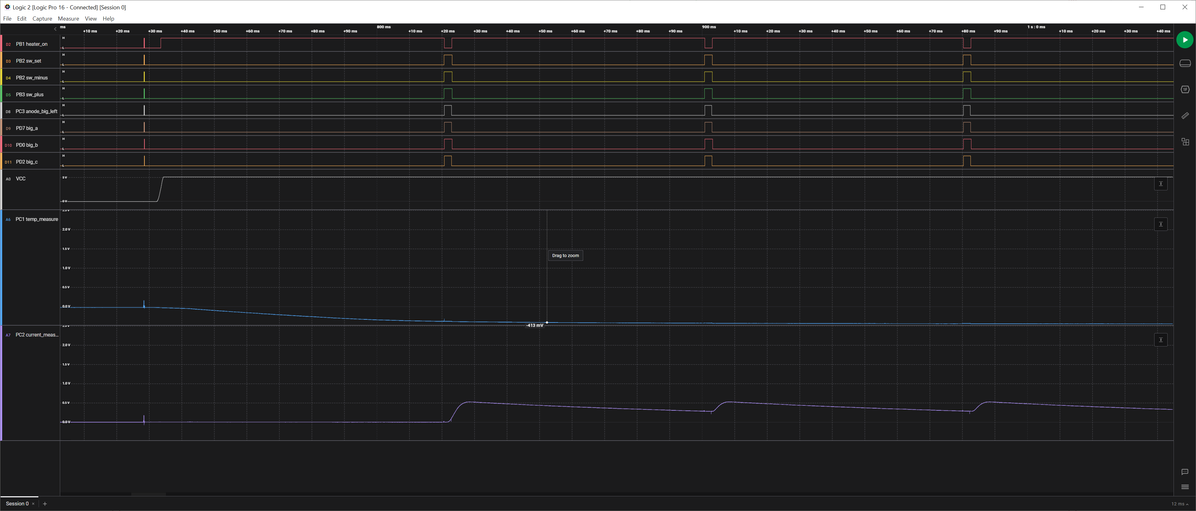

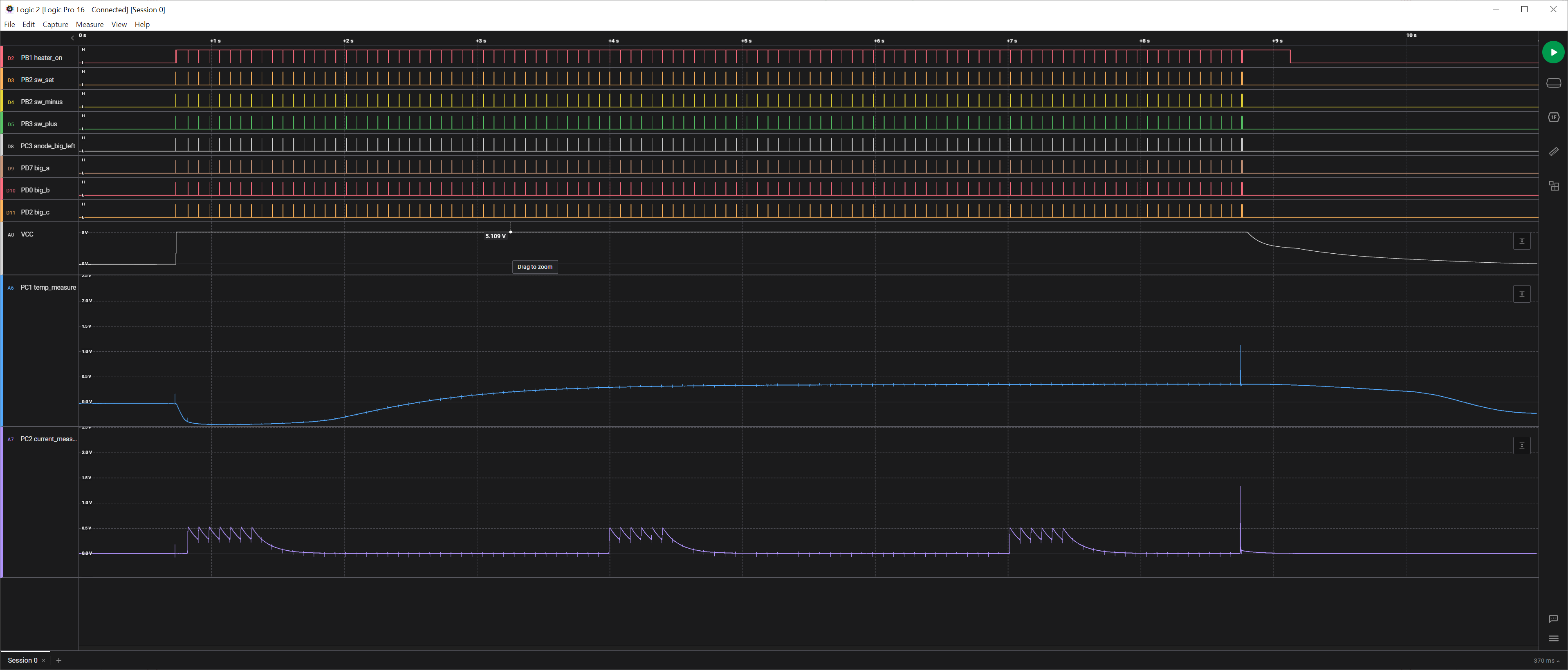

Anbei das Verhalten an den wichtigsten Ein- und Ausgängen des uC, einmal
im Überblick über 10 Sekunden Einschaltdauer, und zum anderen ein Zoom
auf die ersten 300ms nach dem Einschalten.
Ich kann mir nicht so recht erklären was hier passiert. Löst das
Anschalten der Heizung eventuell einen Reset des Prozessors aus?
Irgendwelche Ideen zum weiteren Vorgehen?

> AVCC liegt bei ca.
> 4.4V
Das ist schon mal verdächtig. Sollte im Normalfall auch 5V sein wie VCC.
von KFZ (Gast)
Prüf mal C7. Testweise einfach auslöten und sehen ob AVCC nun 5V ist.

Fand ich auch seltsam. Aber ist bei der Schaltung zu erwarten: R12 und
R11 teilen die Spannung zwischen VCC und AREF auf 4.4V. Und ich hab im
Datenblatt noch einmal nachgelesen: Der Brownout-Detektor basiert auf
VCC, nicht AVCC. Prüfung C7 ist dennoch notiert.

Ok, HVPP funktioniert. Der Inhalt des Flash entspricht haargenau deinem
lf1600-flash.bin.hex, und der Eeprom-Inhalt ist auch identisch ausser
dass an 0x10/0x11 0x96/0x00 anstelle von 0x4a/0x01 steht.
Die Fuses allerdings sind Low 0x62, High 0x0C, Extended 0xF9. Also kein
Bootloader, Reset Disabled (!), DebugWire Enabled (!), SPI Enabled, WDT
On (!), kein EE Save, BODLEVEL 4.3V (!), CKDIV8, kein CKOUT, und
interner 8NHz RC Oszillator mit 6 CK/14CK + 65ms.
Laut deinem program.sh sollte die High-Fuse 0xDF sein. Es sind also 5
Bits auf 0 gekippt. Mmh.
Das erklärt aber auch das von mir beobachtete Verhalten. Beim
Einschalten wird 65ms auf den Oszillator gewartet, dann startet das
Programm, und nach weiteren 16ms schlägt der Watchdog unerwartet zu und
das Spielchen beginnt von vorn.
