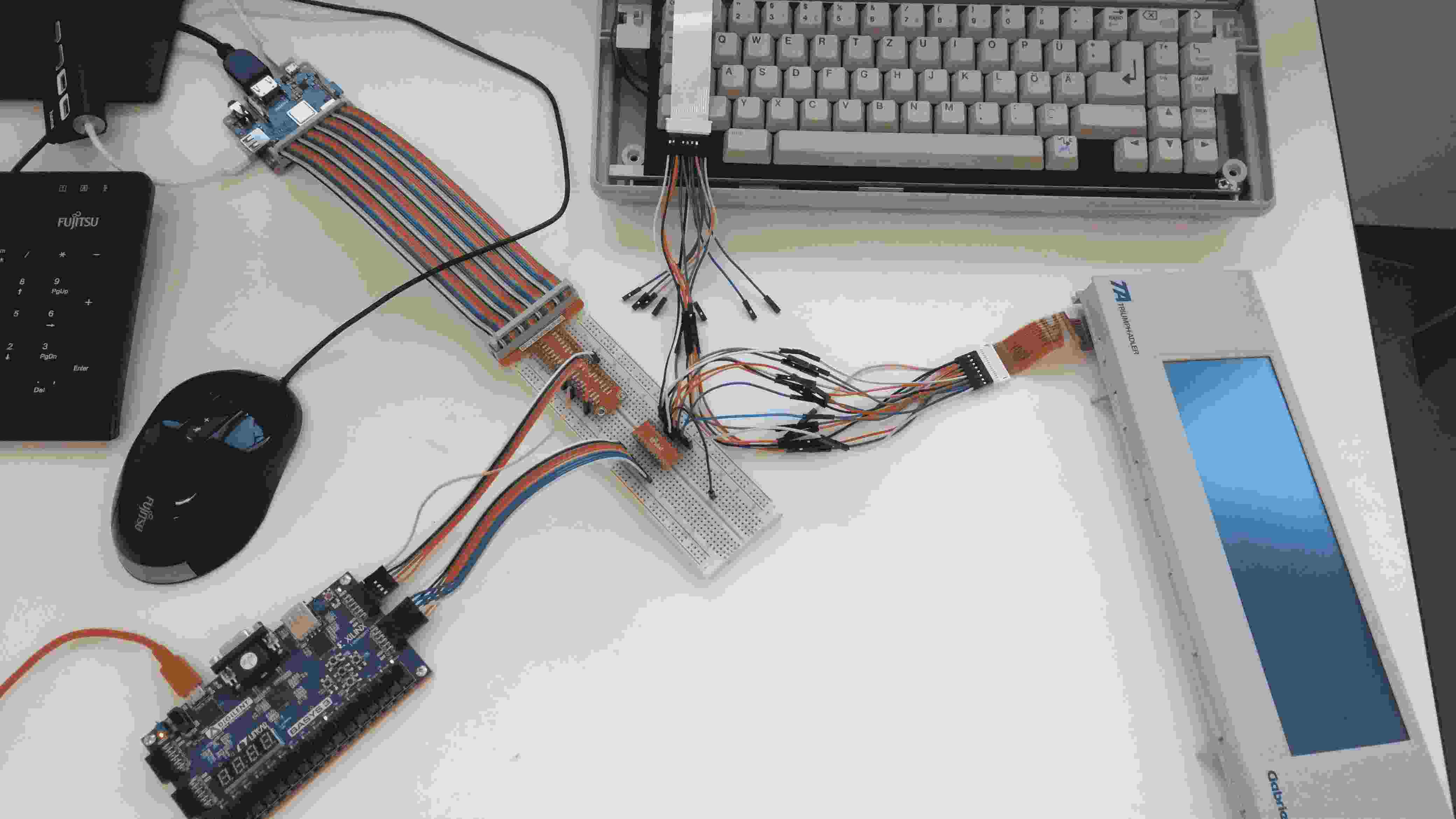

Ich bin dabei die Tastatur einer Triumph-Adler Gabriele PFS
Typenrad-Schreibmaschine durch einen AVR zu ersetzen, um sie als
"Drucker" zu verwenden. Ähnliche Projekte gibt es einige, z.B. hier:
https://github.com/xouillet/TypeWriter

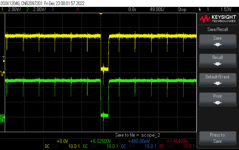

Bei der Tastatur handelt es sich um eine 8x9 Matrix-Tastatur.
Üblicherweise funktionieren die Tastaturen doch so, dass die Reihen
nacheinander von VCC kurz auf GND gezogen werden, und geguckt wird, in

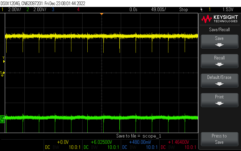

welcher Spalte das gleiche passiert. Wenn ich mit dem Oszilloskop messe,
liegt die Reihe [gelb] auf VCC und die Spalte [grün] durchgehend auf GND
(bis auf dieses Brummen?) (Bild 1).
Wenn ich jetzt Reihe & Spalte verbinde (Taste drücke) passiert das, was
auf Bild 2 zu sehen ist. Die Spalte geht auf VCC und plötzlich kommen
diese Pull-Downs, die vorher nicht zu sehen waren. Wo kommen die her?
Wie ist das üblicherweise aufgebaut? Die müssten doch in der gelben
Reihe schon vorher zu sehen gewesen sein..?
Die Pulsweiten sind verschieden, meistens 20µs oder 65µs abwechselnd,
bei manchen Tasten nur 20µs.
Kann mir jemand sagen, wie die Funktionsweise sein dürfte?
Vielen Dank!

von Peter D. (peda)
Nun, die Eingänge haben Pulldowns.
Geht einer auf high, erfolgt die Abfrage welcher Kreuzungspunkt das ist,
d.h. wann der Eingang eine H->L Flanke hat.
pegel schrieb:
> die horizontale Auflösung
Sehe ich das richtig, dass die da 49µs/div ist?
Wie bekommt man so einen Wert eingestellt?
Wo hast du denn die Masseklemme des Oszis angeklemmt?
Das sieht aus, als ob die Masse übers E-Werk verbunden wäre.

von c-hater (Gast)
Ganz genau.
Zuerst wird nur die Tatsache erfasst, dass überhaupt irgendeine Taste
gedrückt wurde. Das geht noch ohne irgendeine zyklische Aktivität,
typisch (aber nicht zwingend) über einen gemeinsamen asynchronen
Interrupt für alle Eingänge.
Erst dieses Triggerereignis löst dann das Polling der Matrix aus, mit
dem festgestellt wird, welche Taste(n) gedrückt wurde(n).

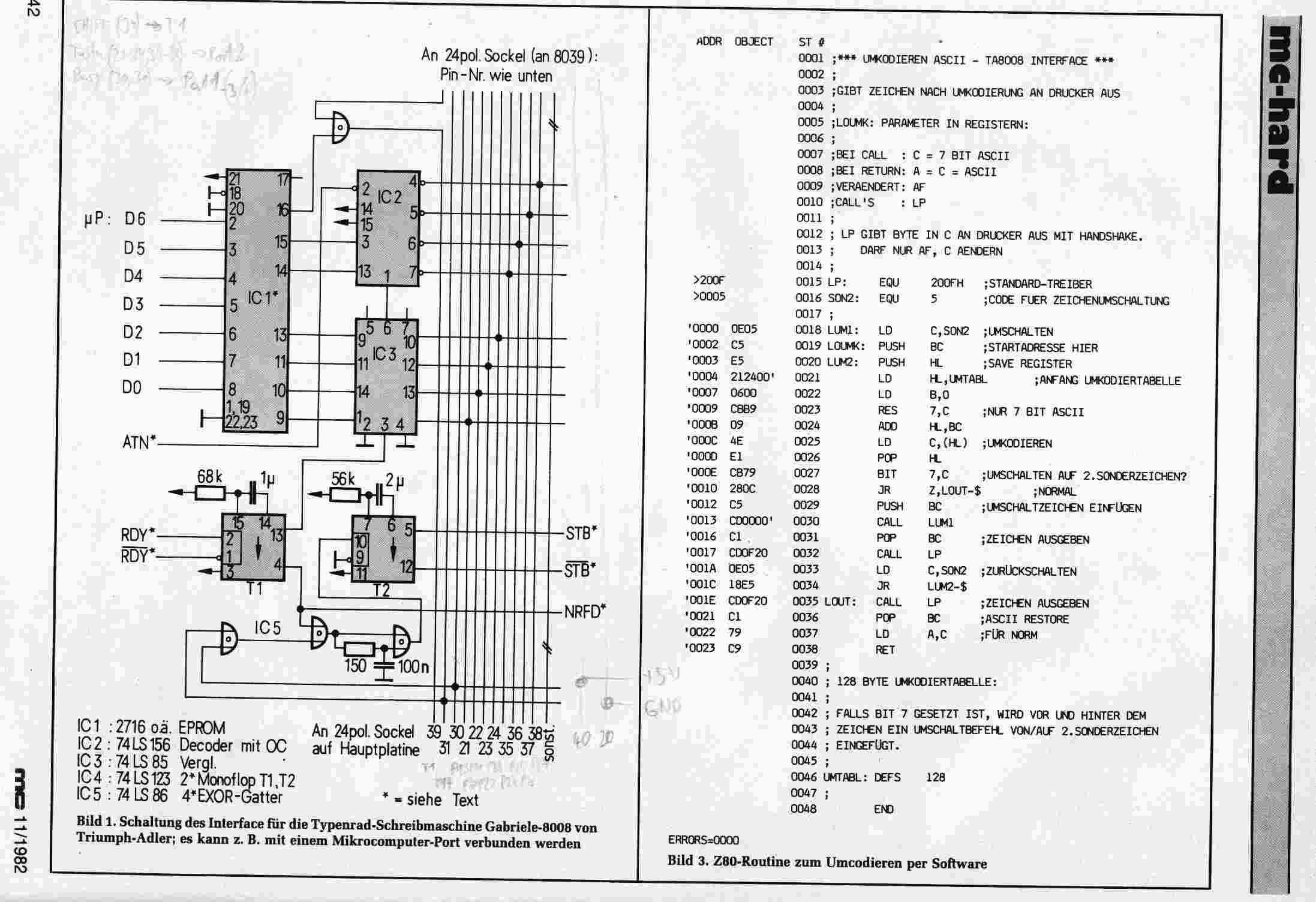

Da war der Artikel in der "mc", 1982:
Schreibmaschinen-Interface f.Gabriele-8008 82/11/41
https://www.c-c-g.de/literatur/363-mc-zeitschrift-franzis-verlag
hier habe ich den Artikel, aber den Anschlusstecker habe ich falsch in
Erinnerung, das Interface arbeitet auch mit Eprom und
TTL-Decoder/Vergleicher.

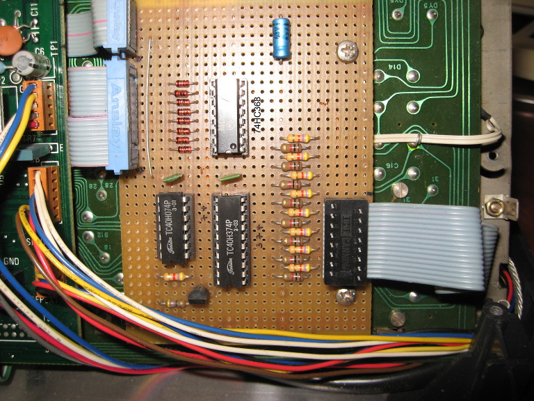

von Jester (Gast)
Mein Gabi-Umbau (Privileg Electronic 3000) sah so aus:
IMG_1175b: Centronix-Schnittstelle und Umschalter Schreibmachine/Drucker
IMG_1177b: Centronix-Schnittstelle TC40H374  TC40H074  74HC368
IMG_1178b: "Verdoppeltes" EPROM. Der Umschalter (von IMG_1175b) bedient
direkt die höchste Adressleitung.
Ich habe nie versucht die Tastaturmatrix zu emulieren, sondern dem 8039
ein angeändertes Programm untergeschoben. Aber das hatte ich ja schon
oben beschrieben.

von Ju J. (juser)
Liebe Community,
vielen Dank für die vielen Antworten, insbesondere auch an jester und
Christoph db1uq K. für die Bilder/den Artikel.
Ich denke das wird es sein. Wobei ich nicht hinbekommen habe, das
Polling auszulösen, indem ich die grüne Leitung auf VCC ziehe. Oder eben
nicht, sinnvoll zu triggern bei dem Brummen. Die Masse klemmt an einem
GND-Beinchen von irgendeinem Logik-IC in der nähe mit etwas Kabel nach
draußen. Vielleicht fungiert das als Antenne. Werde mal schauen, ob ich
das auch ohne Brumm hinbekomme.

von Peter D. (peda)
Auf dem Oszi siehst Du nur, wann welche Leitung welchen Pegel hat, aber
nicht, wann die Eingänge abgefragt werden. Sie könnten sogar je Puls
mehrfach abgefragt werden, um Störungen zu unterdrücken.
Es ist daher nicht so einfach, die Tasten in Software zu simulieren.
Die MUXer Variante verhält sich aber immer, wie eine echte Taste.
Falls 2 Tasten gleichzeitig betätigt werden müssen, kann man die
Umschalttasten mit einem 74HC4066 emulieren. So viele werden es ja nicht
sein. Der 74HC4066 kann dann die 9. Reihe und 3 Umschalttasten
emulieren, d.h. es bleibt bei 3 ICs.

von c-hater (Gast)
Das ist nicht der Punkt. Der Punkt ist: man muß erstmal herausfinden,
was zum Teufel eigentlich die Eingänge und was die Ausgänge sind.
Diese Analyse hat allerdings der TO bereits geleistet: Er hat
festgestellt, dass das "grüne Signal" wohl kein Eingang ist. Da wird die
Wahl dann doch irgendwie eng...
von Peter D. (peda)
Man kann ja mit der Taste einen Widerstand in Reihe schalten, dann sieht
man, welches Signal nicht ganz auf H oder L geht, z.B. 1k oder 100R.

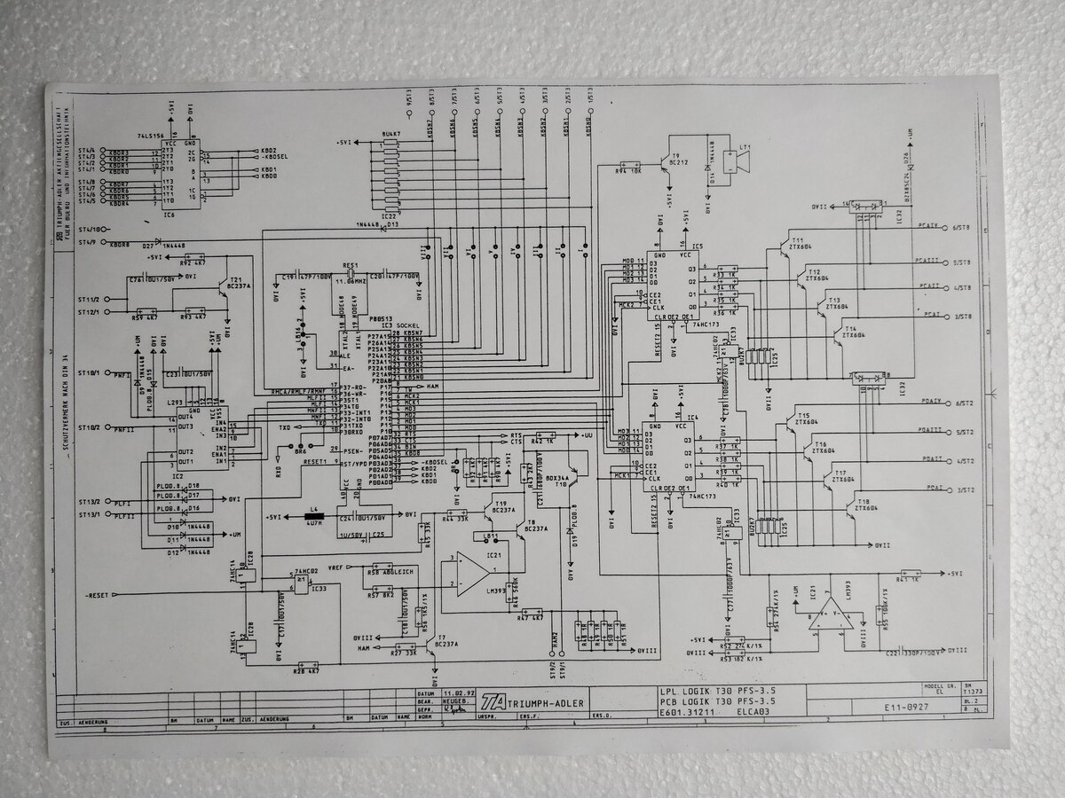

von Flow (Gast)
Man kann ja ...
Oder einen Blick in den Schaltplan auf Blatt 2 werfen.
Folienstecker ST3, ST4 und IC6, IC3.
von Juser (Gast)
Hi flow,
Wo gibt es denn einen Schaltplan? Das würde die Sache allerdings
vereinfachen.

Dazwischen gibt es noch weitere Möglichkeiten, so auch die von mir vor
Jahrzehnten Gewählte, nämlich eine Schnittstelle nachzurüsten und dem
Original-uC ein abgeändertes Programm unterzuschieben.

von Flow (Gast)
Hier die Seite 2 des Schaltplans der PFS.
