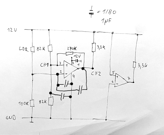

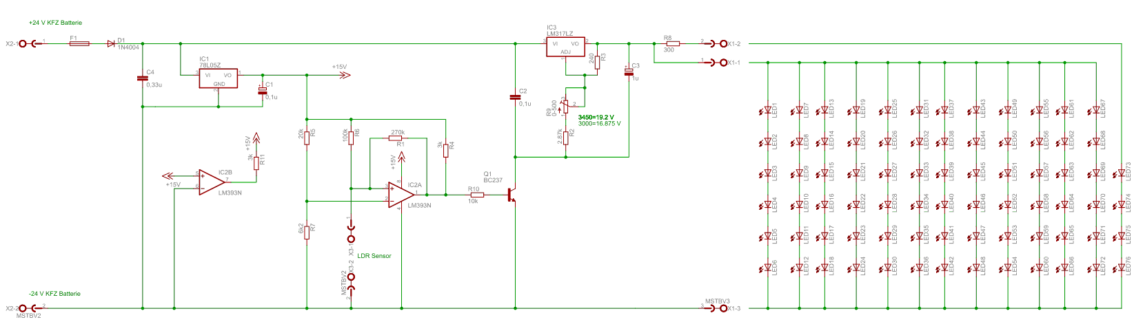

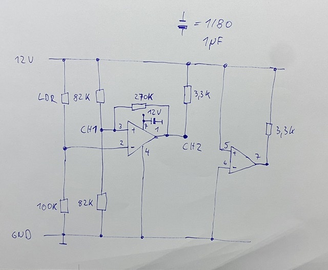

Ich bin mal wieder am basteln und mich mit meinen Elektronik Kenntnissen
zu versuchen :-)
Auf dem Bredboard hab ich den linken Teil mit dem Dämmerungsschalter
bereits aufgebaut und Messungen durchgeführt. Bisher habe ich mit den
Dämmerungsschalter nur paar LED in Reihe auf dem Breadborad mit der
selben Versorgungsspannung Ein-Aus geschaltet.
In der Schaltung habe ich einen zweiten Spannungsregler dann integriert,
um so für verschiedene Helligkeiten/ LED´s flexibel zu sein. Der Regler
soll über GND bei Dunkelheit mit aktiviert werden.
Bisher verbraucht die Dämmerungsschaltung bei 12 V max. 5 mA. Beim
Ein-Schalten gibt es einen schönen Anhub der Spannung am + Pin vom
Komparator mit +1V wegen der Rückkopplung. Später soll dort ein 15 V
Regler im TO92 Gehäuse zur Anwendung kommen.
1. Beim Ausschalten gibt es ein Rauschen aus EIN-AUS... usw.
Hat Jemand eine Idee dafür ?
2. Der LM393N hat open collector. Ich dachte immer, der interne
Transistor schaltet bei höherer Spannung am + Pin (als an -) durch und
am Ausgang wären dann ~0 V? Bei mir schaltet er auf 10,x V durch am
Ausgangspin. Wo liegt mein Denkfehler?
3. Ergänzungen für die Schaltung von den Spezialisten hier ?
Vielen Dank an alle.

Ja. Schaltpläne in Prosa sind scheisse. Wenn du hier was
erreichen willst dann wähle die klare Sprache der Elektronik.
Also Bild_ oder _Foto eines Schaltplans.

Hat er doch, als PDF.
Hier noch als PNG.

von Stefan F. (Gast)
Die Helligkeit steuert man über die Stromstärke, nicht über die
Spannung. Mit deiner Schaltung riskierst du ein frühzeitiges Ableben der
LEDs.
Lies dazu http://stefanfrings.de/LED/index.html
R6 würde ich einstellbar machen: 10kΩ + 1 MΩ Poti. Bei der Schaltung
gefällt mir nicht, dass die Hysterese vom Innenwiderstand des LDR
abhängt. Je heller es ist, umso geringer die Hysterese.
Besser wäre, den Optokoppler an den negativen Eingang des Komparators zu
hängen, damit am positiven Eingang nur Festwiderstände hängen. Dann
schaltet er allerdings umgekehrt, das muss man dann in der weiteren
Beschaltung seines Ausgangs berücksichtigen.
Vermutlich ist die Hysterese des Schmitt-Triggers zu klein.
> Bei mir schaltet er auf 10,x V durch am Ausgangspin.
Dein Pull-Up Widerstand wird durch R10 und Q1 belastet. Letztendlich
bildet  R4 mit R10 einen Spannungsteiler.

In diesem befindet sich der TO vermutlich ebenfalls, wenn man seinen
wirren Schaltplan betrachtet. Die Schaltung soll ja mit 48V betrieben
werden. Die Frage ist, liefert dann ein durchgebrannter 78L05 auch 15V.

Und unten links steht -24V, was den Gerald B. zu den 48V brachte. Streng
genommen ganz korrekt.
Aber das ist wohl ein immer wiederkehrender Fehler, dass die Anschlüsse
an einer Batterie mit +U und -U (falsch) bezeichnet werden.
Weniger gefällt mir, wie andere auch angemerkt haben, dass die
Sechserblöcke LEDs an einer konstanten Spannung betrieben werden. Man
hätte sich den LM317 sparen können und einfach je einen Widerstand pro
Spalte spendieren müssen.

von HildeK (Gast)
Wenn die Spannung am +E größer ist als am -E, dann ist der Ausgang auf
HIGH.
Das wäre schon richtig. Dass es nur 10.x V sind und keine 15V, liegt an
R4 und R10, das muss man aber nur beim Dimensionieren von der Hysterese
berücksichtigen.
Du müsstest also die zwei Teiler mit dem LDR vertauschen. Wahrscheinlich
muss dann auch der Hysteresewiderstand neu dimensioniert werden.

von Michael B. (laberkopp)
Das übliche Komparatorproblem, hab ich auch.
Komparatoren sind wie OpAmps.
Der Ausgang schaltet mach Masse durch, wenn der - Eingang positiver als
der + Eingang ist.
Daniel E. schrieb:
> Beim Ein-Schalten gibt es einen schönen Anhub der Spannung am + Pin vom
Hmm, verstehe ich nicht.
ABER: 24V im KFZ ? Nun ja, Lastwagen vielleicht. Wenn das wirklich ein
Bordnetz ist, platzt dein 15V '78L05' Regler.
https://cdn-reichelt.de/documents/datenblatt/A200/78L05.pdf
https://dse-faq.elektronik-kompendium.de/dse-faq.htm#F.23
Wenn es kein Bordnetz ist, warum ein 15V Regler, der LM393 kann sogar
mehr Spannung ab als der 78L15.
Deine LED, au weia, du hast das erste Mal im Leben was mit LEDs zu tun,
#Neuland ?
Man betreibt sie nicht an einer (festen, einstellbaren) Spannung,
sondern man lässt einen Strom durch sie fliessen, ab einfachsten durch
einen Vorwiderstand an einer höheren Spannung. Dein '24V' sind
vielleicht höher, bei Bleiakku geht es ja um 24-28.8V.
Und man schaltet keinesfalls Stränge direkt parallel, sondern jeder
Strang bekommt seinen eigenen Vorwiderstand.
https://dse-faq.elektronik-kompendium.de/dse-faq.htm#F.8
Und den LM317 nimmt man nicht die Masseverbindung weg, der liefert dann
besonders viel Spannung und Strom. Aber mit (passenden) Vorwiderständen
braucht man gar keinen 317.
Wenn man trotz von 28.8 auf 24V sinkender Akkuspannung immer dieselbe
Helligkeit haben will, kann man auch Konstantstromquellen nutzen.
Scheint mir nicht nötig.

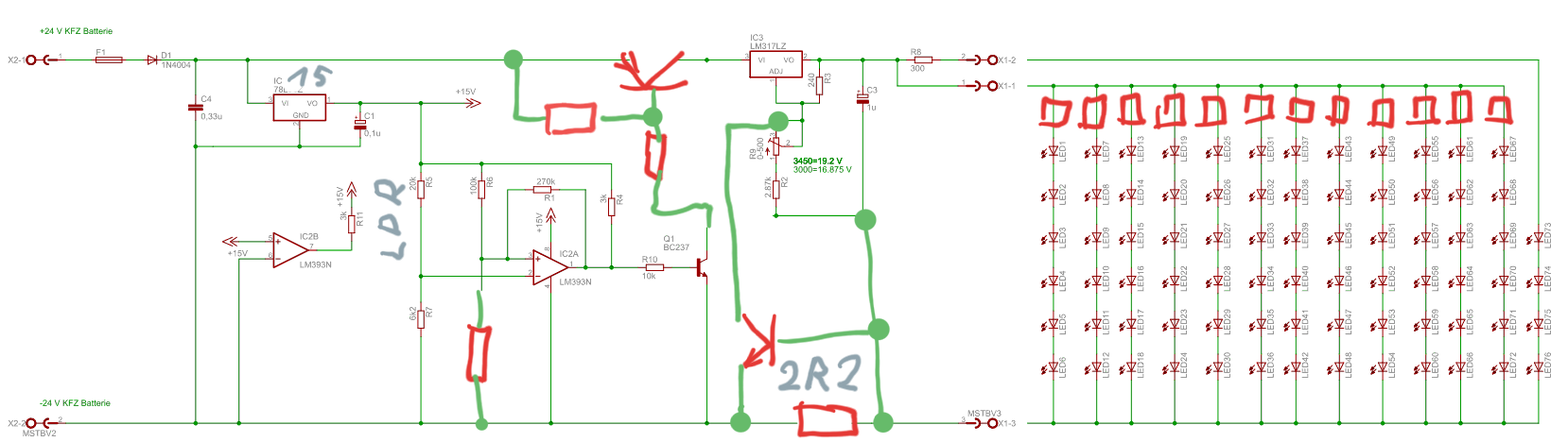

von Michael M. (Firma: Autotronic) (michael_metzer)
Stefan F. schrieb:
> Bei der Schaltung gefällt mir nicht, dass die Hysterese vom
> Innenwiderstand des LDR abhängt.
Um das zu umgehen kann man auch R5 als LDR Widerstand auslegen.
Der 2R2 bestimmt die maximale Stromgrenze. Über einen zusätzlichen
PNP-Transistor wird der LM317 ein- und ausgeschaltet.
Jeder LED Strang sollte seinen eigenen Vorwiderstand haben (Stichwort:
Exemplarstreuung).

von HildeK (Gast)
Michael M. schrieb:
Eigentlich ist das unkritisch. Der Umschaltpunkt wird für eine bestimmte
Helligkeit gewählt und da hat der LDR den selben Wert. Bei viel weniger
oder viel mehr Licht auf dem LDR ist dann die veränderte Hysterese
uninteressant.
@Michael M.
Deine Modifikationen des Plans sind sinnvoll, nur sollte der
hinzugefügte Transistor vor dem LM317 ein PNP oder ein pMOS sein. Ich
erkenne einen NPN in der Zeichnung.
Alternativ könnte man den Q1 auch parallel zum zweiten hinzugefügten
Transistor (zur Strombegrenzung) legen. Dann geht beim Ansteuern von Q1
die Ausgangsspannung auf 1.25V runter und nichts leuchtet mehr.
Da hätte natürlich wieder Einfluss auf das Verhalten bei Hell/Dunkel und
man muss die Eingangsbeschaltung vom Komparator entsprechend anpassen.

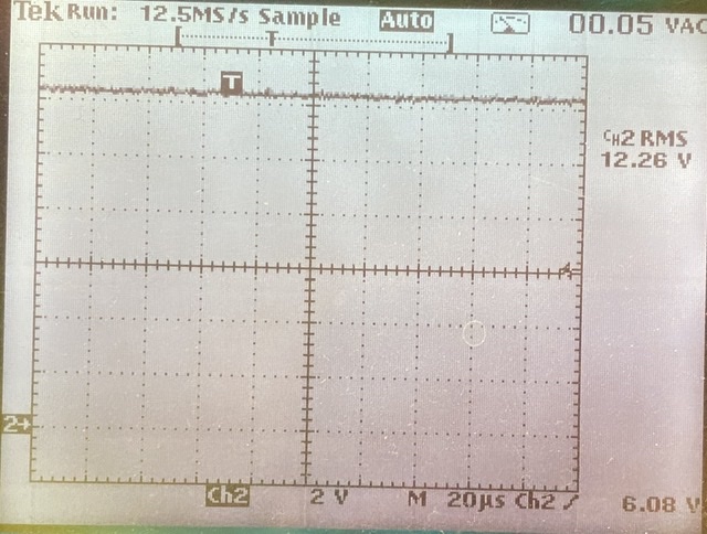

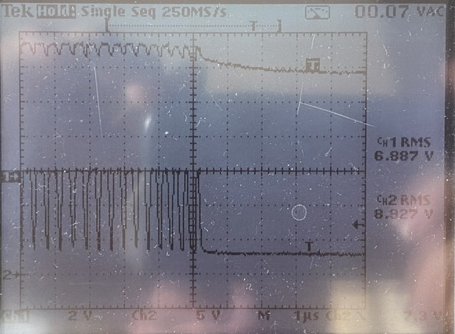

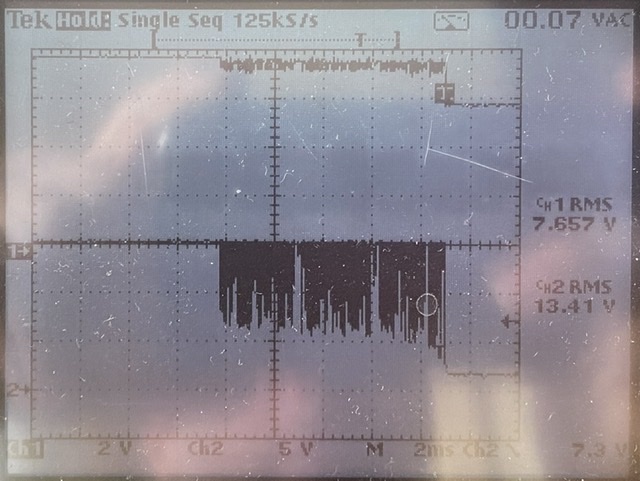

Hallo zurück,
Hab die Schaltung mal wie anliegend auf dem Brettboard aufgebaut und mit
dem Oszi gemessen.
*Ein bei Abdunkelung schaltet sauber
*Aus bei steigender Helligkeit klappert
*Versorgungsspannung passt auch..
Quasi selber Effekt wie Eingangs schon von mir beschrieben, nur das der
LDR jetzt wo anders hängt
Habt ihr ne Idee was da los ist ?
Vielen Dank schon mal 👍
von Falk B. (falk)
Entweder ein Fehler im Aufbau, Wackelkontakt oder zu wenig Hysterese.
Bei den Zahlen in deiner Schaltung kommt man auf ca. 1,6V Hysterese, das
sollte reichen. In deinem Schaltplan ist ein Fehler, VCC ist Pin 8. Was
ist real aufgebaut?

von Dieter (Gast)
Das liegt an Deiner bescheuerten Ausgangsbeschaltung des ersten OP,
sowie der Beschaltung des zweiten OP im Schaltbild.
Also lass den 3,3k Widerstand weg und beschalte den zweiten OP als
Pufferverstärker für das Ausgangssignal.

von Falk B. (falk)
Daniel E. schrieb:
> Wo kann ich noch anknüpfen 🙃/ messen ?
Man kann die Hysterese vergrößern. Die 270k kann man mal auf 100k
senken.

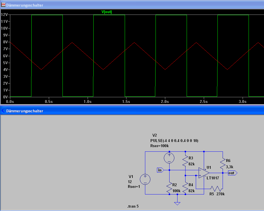

Ich sehe im Schaltplan keinen Fehler. In der Simulation funktioniert sie
tadellos.
Kann es sein, dass die Last am Ausgang das Problem auslöst? Was hängt
denn da dran?

von Falk B. (falk)
> tadellos.
Einen Schmitt-Trigger testet man mit einem Dreiecksignal, da sieht man
die Umschaltpegel deutlich besser.
Bitteschön
Daniel E. schrieb:
> Hab ich gemacht… sieht „etwas“ besser aus aber trotzdem scheise…
Dann beruhige mal deine 50Hz Testlichtquelle mit einem Tiefpass vor dem
invertierenden Eingang.

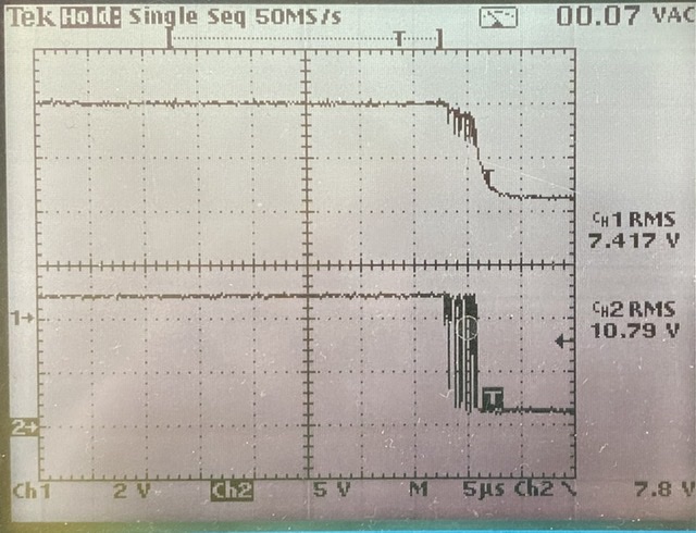

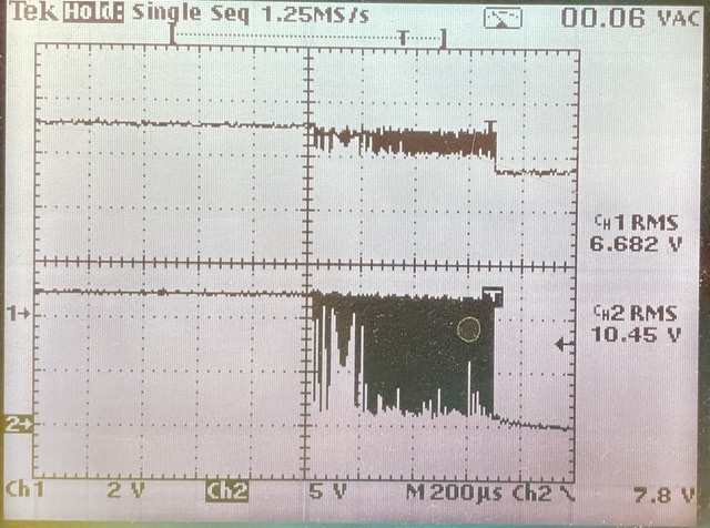

von Daniel E. (everyday_fun69)
Stefan F. schrieb:
> Daniel E. schrieb:
>>> Was hast du denn als Last an den Ausgang gehängt?
>> Am 319er hängen 1k gegen 15V und 20K gegen GND
>> Damit ergaben sich die vorgenannten Oszi Bilder
> Um an dem anderen vorherigen IC hattest du auch nur den gezeigten
> Widerstand und das Oszilloskop? Seltsam. Die Schaltung hätte so
> funktionieren müssen, da bin ich ganz sicher.

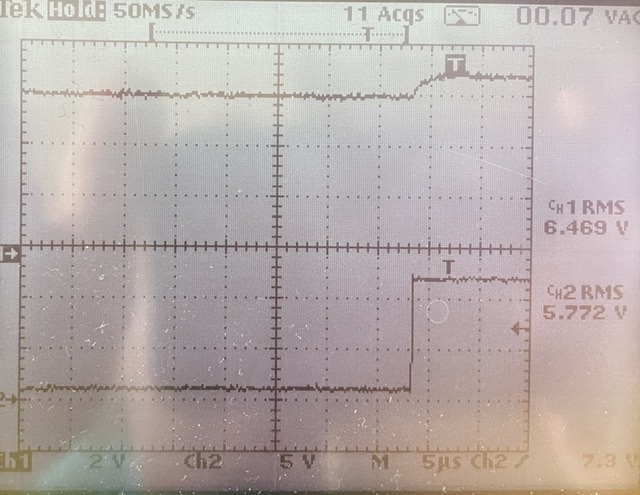

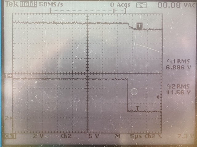

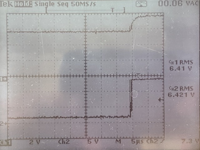

Hab es nochmal an anderer Stelle auf dem Board aufgebaut, 270 K
Hysterese und am Ausgang des Komparator 1 K gegen 15V plus Oszi
Alles unter natürlichem Sonnenlicht und Abdecken mit dem Handy 🙃, hab
aber gerade auch rausgefunden, dass das Schwingen auch ohne Handy mit
anderen Gegenständen ist…
Bilder anbei…
Das sind 30 kHz, könnte von einem Schaltnetzteil stammen.
von Falk B. (falk)
Daniel E. schrieb:
> hab aber gerade auch rausgefunden, dass das Schwingen auch ohne Handy
> mit anderen Gegenständen ist…
Dann könntest du noch ein paar Abblockkondensatoren verbauen. Möglichst
dicht am Komparator IC.

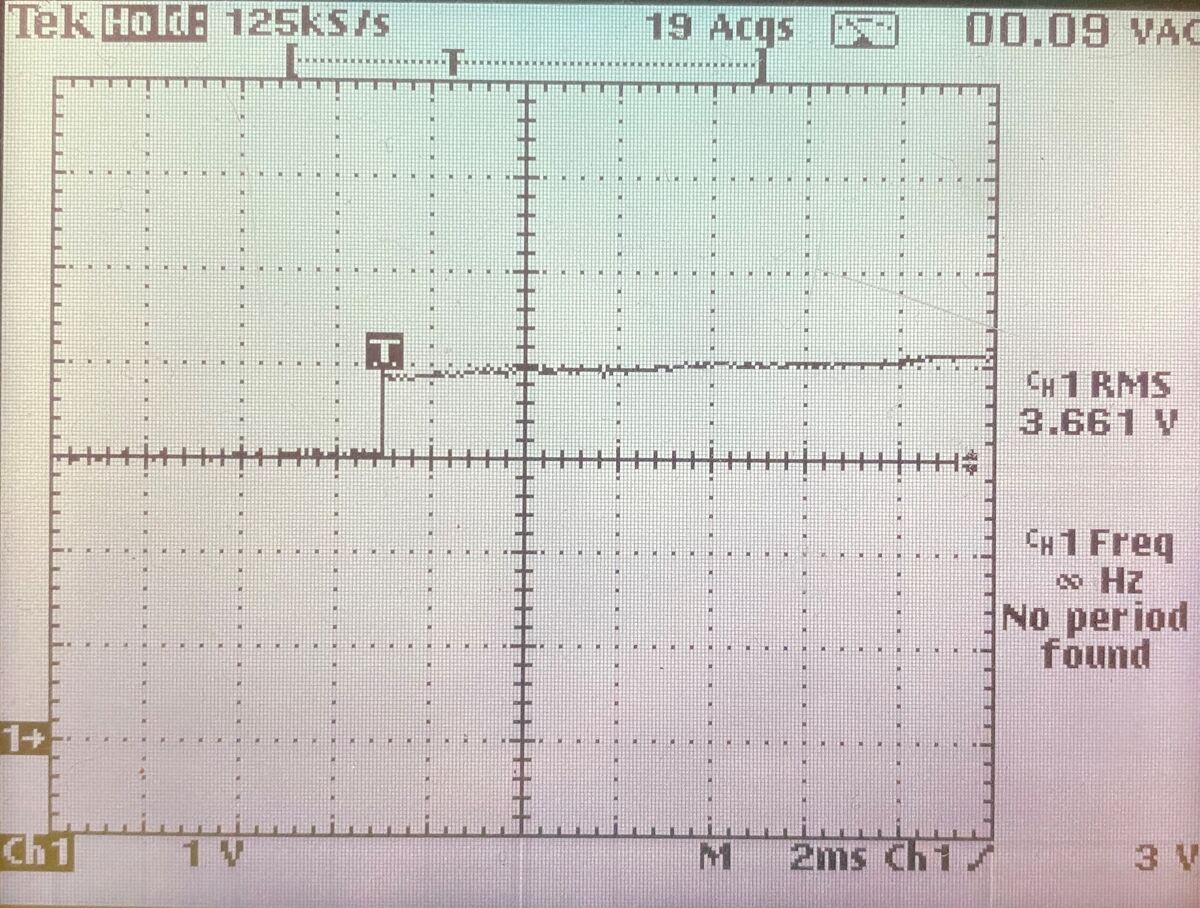

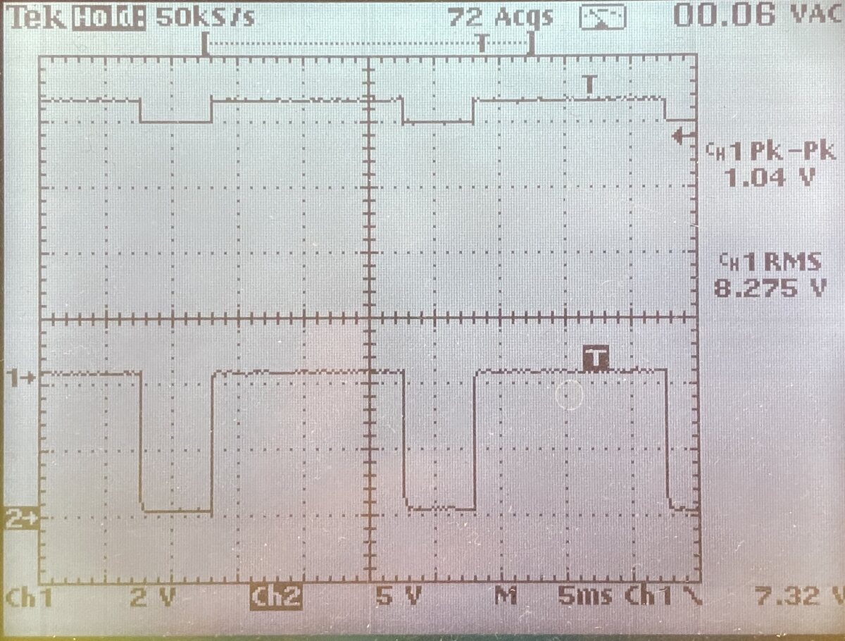

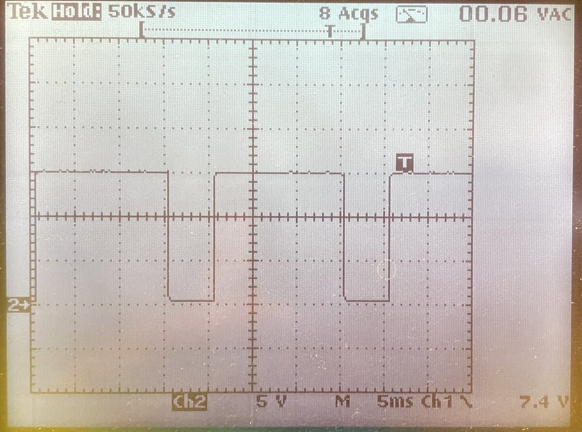

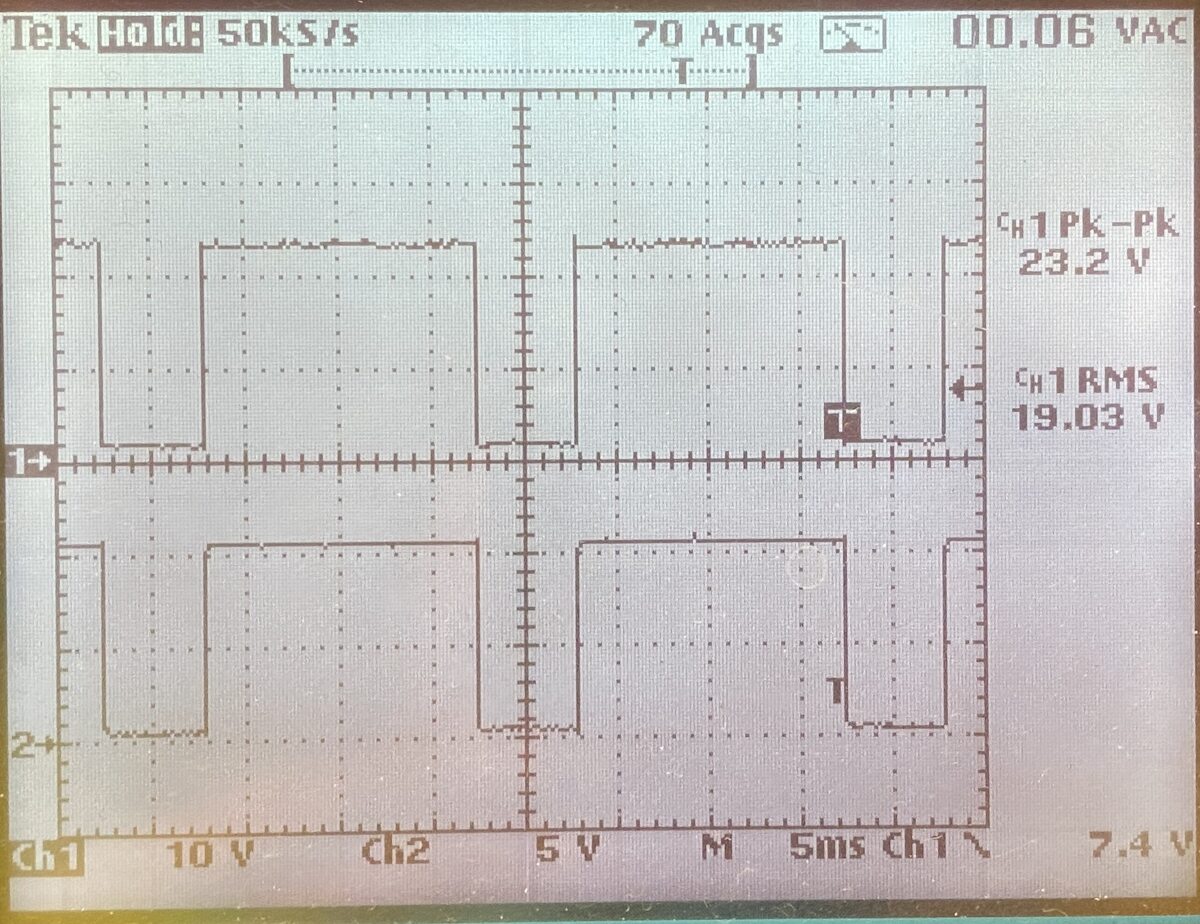

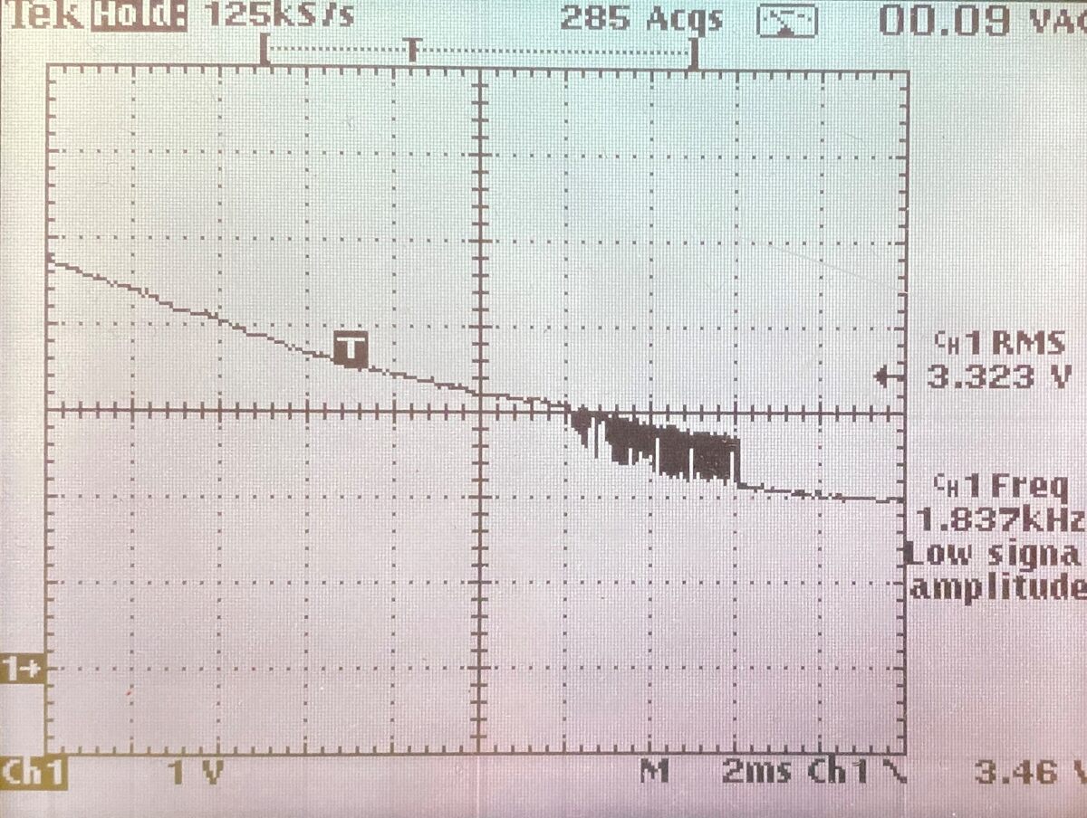

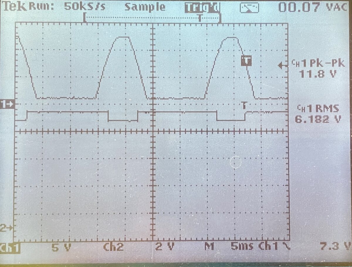

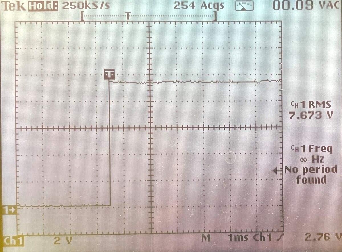

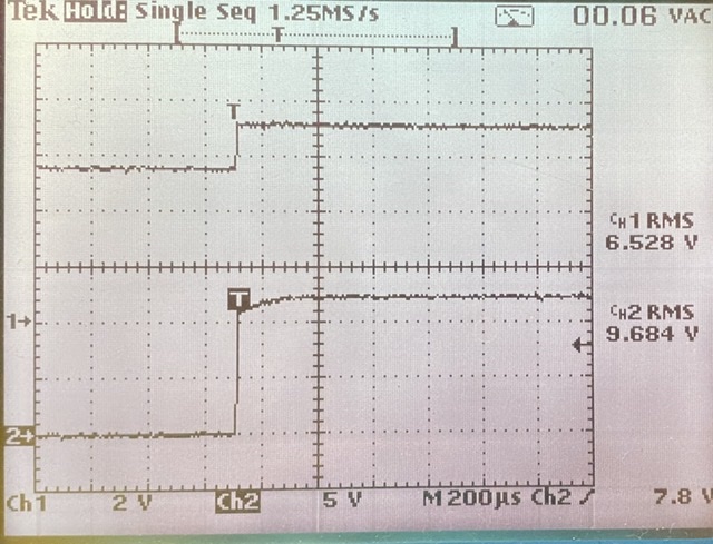

Hallo in die Runde und allen noch ein gesundes erfolgreiches Jahr 2023.
Ich war auch "etwas" erfolgreich :-)
Hab die Tage etwas gesteckt und probiert. Bei ca. 50 KOhm vom LDR ist
meine gewünschte Einschaltschwelle. Habe ein AC Netzteil an Stelle des
LDR mit Einweggleichrichter angeklemmt und folgendes gemessen.
Bild 1:
CH1 LDR Signal an - Eingang
CH2 Referenz am   + Eingang (Hysterese sichtbar)
Bild 2:
CH1 Referenz am   + Eingang (Hysterese sichtbar)
CH2 Komparator out
Bild 3:
CH1 LM317 Spannungsregler Pin 2 out (~max. 22,5V bei 24 V input)
CH2 Komparator out (Umax 12 V)
Bild 4:
CH2 Komparator out nur mit 2,7 kOhm Pull down (ohne Transistor) (U = 15
V)
Scheint soweit alles zu funktionieren. Bei den Transistorstufen hätte
ich noch mal die Bitte die Widerstände zu prüfen und ggf. zu
korrigieren.
Ansonsten wäre dies die finale Version oder gibt es weitere Ergänzungen
Hallo zurück, jemand von den bisherigen Helfern noch on Board ? Würde
das Thema hiermit wieder nach oben schieben 😄.
Danke
von HildeK (Gast)
Ja, ein paar Stellen würde ich etwas anders dimensionieren.
1. Den In2+ kann man auch an den Teiler R6 / R11 mit hängen; für die
Eingänge ist VCC als Maximum Rating genannt.
2. Q1 muss ja nicht viel tun, der Basiswiderstand darf ruhig etwas
größer sein, auch R27.
3. R25 wäre mir zu groß. 50k wäre mein Vorschlag.
4. R24 ist auch ein wenig zu groß. Man rechnet nicht mit Hfe_min, denn
der Q2 soll ja in Sättigung gebracht werden. An der Stelle wäre ggf. ein
pMOS etwas besser, auch wegen dem nächsten Punkt.
5. Du willst mit dem LM317 aus 24V noch mehr als 22V machen. Das geht
nur, wenn du Glück hast, eigentlich will der minimal rund 2V Differenz
zwischen Eingang und Ausgang haben. Es ist kein LOW-Drop-Regler!
6. Der LM317L kann nur 100mA, du hättest aber gerne 200mA; das passt
nicht.
von Karl B. (gustav)
Q2 BC327 wird Dir sehr warm werden, vor allem, wenn er im
"quasi-linearen" Bereich gefahren wird. Wurde oben schon gesagt,
entweder Vor-Widerstand (Basis) kleiner oder PNP mit mehr
Verlustleistungsfähigkeit oder ganz mit Power-Mosfet, wie bereits gesagt
wurde.
ciao

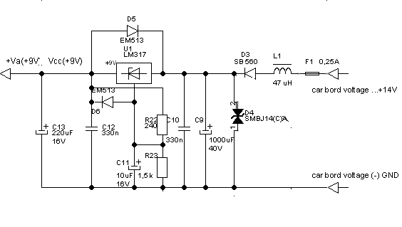

von k-mte (Gast)
> Es handelt sich um einen Bagger mit 24 V Bordnetz. Also 24V (max. 28V)
> und Masse eben.
Auf Bordnetzen befinden sich Störspannungen, deren Spitzenwert schon bei
einem normalen Auto mit 12 V über 60 V betragen kann. In der Regel wird
hier hinter einem Eingangsfilter ein Spannungsregler TL783 verwendet.
Damit die Karre nicht abbrennt sollte man die Schaltung gewissenhaft

Daniel E. schrieb:
> Bei den Transistorstufen hätte ich noch mal die Bitte die Widerstände zu
> prüfen und ggf. zu korrigieren.
Um den Einfluss von R5 (2k7), wegen des offenen Kollektors zu umgehen,
könnte man auch einen normalen OPV (LM358) einsetzen.
Wird der Komparator mit 5V oder mit 15V betrieben?
Um Q2 komplett einzusparen, könnte man noch mit Q1 die Spannung vom
LM317 auf 1,25V runterziehen. Mit dieser Spannung leuchten die LEDs
nicht. Allerdings müsste dann der LDR mit R7 vertauscht werden.
Danke, ich lass das an +15 & GND
R26 mach ich 10k und R27 wird 20k
R25 Wert war copy and paste Fehler, mach ich 50 k. Danke
R24 würde ich auf 2,7k anpassen
Nein, nur max. 22,4 V bei 24 V oder höher. Das reicht für 15 mA Strom
für die LED´s.
> nicht.
Hab den jetzt im Layout dann als TO220 Gehäuse genommen. 1 W ohne
Kühlkörper sollte machbar sein.
Bei Umin out = 18,2 V sagen wir 10 V Spannungsfall von 28 V ergeben sich
90 mA und PV = 10 V * 0,09A = 0,9W
Bei Umax out = 22,4 V sagen wir 6 V Spannungsfall von 28V ergeben sich
200 mA und PV = 6 V * 0,2A = 1,2W
28 V ist eher sportlich :-) am Abend/ in der Nacht baggert keiner :-)
-> Zum Glück hab ich die Leiterplatte schon als Montagefläche
vorgesehen, zur Not stehend mit einem Blechlein als Kühlkörper dran
Den Q2 müsste ich besser auch noch als TO220 ausführen oder reicht hier
TO92? 0,2A * 0,7 V = 0,14 W
Danke an alle.

von HildeK (Gast)
>> nicht.
Nach Datenblatt liegt der "Junction-to-ambient thermal resistance" bei
knapp 40K. Bei Raumtemperatur und 1W hast du dann an der Sperrschicht
rund 65°C - das wäre noch kein Problem. Wenn du einen Aufsteckkühlkörper
hast, würde ich ihn trotzdem drauf machen. Es könnte ja auch mal die
Sonne aufs Gerät scheinen ... 😀
Deshalb ja mein Hinweis, dem etwas mehr Basisstrom zu geben. Dann wird
er keine 0.7V an CE haben und entsprechend weniger Leistung. Die
kleinere Dropspannung kommt ja auch dem Regler zugute, denn der soll ja
noch 22V machen können. Ich bleib bei meinem Vorschlag, ihn durch einen
passende nMOS zu ersetzten, dann sind sowohl Drop als auch Ptot noch
kleiner.
Oder noch besser: schau dir den Vorschlag von Michael M. an. Die 5mA,
die der LM317 dann noch benötigt (wegen R3), wären das einzige
Gegenargument.
HildeK schrieb:
> Nur in Fahrzeugen herrscht üblicherweise das Problem, dass
> Spannungsspitzen (positive und negative!) auftreten können
> (Lichtmaschine, E-Motoren, Anlasser, Lastsprünge), die weit über die 35V
> hinausgehen und auch deutlich negativ sein können.
für Autoradios hatte man damit gute Erfahrungen an einem
12V Auto Bordnetz gemacht.
Flinke Sicherung, Induktivität, Schottky-Diode, und passenden Surge
suppressor.
Damit läuft der LM317 auch.
(Von links nach rechts gezeichnet. Ausgang links.)
ciao
gustav
Karl B. schrieb:
> Flinke Sicherung
+ 1000 µF + Lastkapazität
Geht das wirklich gut?
fand ich auch kritisch.
Aber so ist es verbaut. Die Schottky-Diode hat auch noch einen
Durchlasswiderstand, der einem zu raschen Stromanstieg entgegenwirkt,
der die flinke Sicherung zum Auslösen bringt.
ciao
gustav
P.S.: Sehe gerade, im Originalschaltplan ist C9 nur 470 µF groß.
von HildeK (Gast)
Es ist nicht die Diode sondern die Spule, die hier bremst.
Die Funktion von C11 sorgt bestimmt auch für ein etwas langsameres
Ansteigen der Ausgangsspannung, so dass nicht gleich "Volllast" anliegt.
ciao

von Daniel (Gast)
Hallo in die Runde;
Leiterplatte geätzt, bestückt und in Betrieb genommen. Leider habe ich
wie in der geposteten Schaltung eine sehr hohe Stromaufnahme von über
100 mA. Ein abspreizen vom Bein 9 (15 V direkt für Komparator 2+) des
Komparators ergibt normale Stromaufnahme.
Mit dem Multimeter gemessen fließen von 15 V über 100 mA in den +2
Komparatoreingang Bein 9. Von Bein 4 (1+) fließen in den Pin Bein 9 nur
0,02 mA.
Hab mal 10 k in Reihe von 15 V -> Multimeter Strommessung -> Bein 9 des
2+ Eingang gemacht und da fließen nur 0,73 mA.
Kann es sein, dass dort immer ein Widerstand in Reihe zum Eingang muss
oder liegt der Fehler wo anders ? Hab schon alles gecheckt, aber ihr
wisst ja selbst, man denkt man(n) hat schon alles geprüft ..
Danke.
