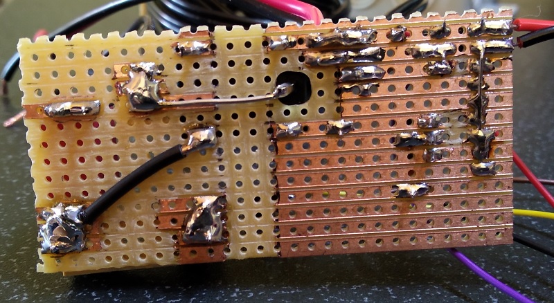

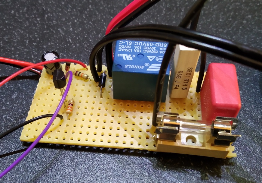

Ich bräuchte eure Meinung zu einer kleinen Schaltung, die ich einsetzen
möchte. Es handelt sich um eine Pumpensteuerung, welche eine Wasserpumpe
im Heizkreis stur nach Temperatur am Vorlauf Ein und Aus schalten soll.
Abgesehen von den Themen Gefahr durch Netzspannung, Abnahme, VDE
Konformität, Sinnhaftigkeit, ... bräuchte ich die Einschätzung, ob diese
Schaltung funktionieren kann, und ob die Bauteilauslegung zu Grenzwertig
bzw. falsch ist.
Die geschaltene Pumpe verteilt das Warmwasser im Haus. Ihr vorgeschalten
sind zwei weitere Pumpen an der Heizung und am Heizungsverteiler. Danach
etwa 100m Fernwärmeleitung. Die Schaltung soll die Vorlauftemperatur vor
der Pumpe messen, und die Pumpe bei Anstieg einschalten. Beim Abfall des
Vorlaufes innerhalb gewisser Zeit wird die Pumpe wieder abgeschalten.
Sie soll sozusagen mit den vorherigen Pumpen automatisch mitschalten.
Eine Verbindung via Kabel ist nachträglich nicht machbar (da Fernwärme).
Der Arduino Sketch ist mir klar, und ja, ich weiß, dass es geregelte
Pumpen zu kaufen gibt, die das schon können. Bitte diese Variante nicht
vorschlagen.
Danke euch allen.
Gruß Daniel

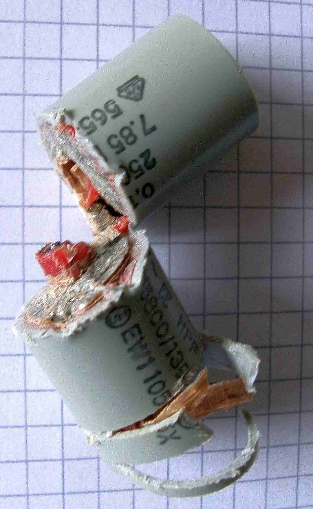

hier noch Berechnungsgrundlagen:
Bei 120VA fließen ca. 500 mA,
Also bei C = 0,1 µF kämen bei 230V als Reihenwiderstand in etwa R = 68
Ohm raus.
Wenn mein Lineal nicht zu krumm ist. ;-)
Also,
der Kombikond. im Bild hat einen R in der Mitte und den
Kondensatorwickel drumherum.
Der ist mir letztens ausgelaufen.
Keine Ahnung, wieso. Hatte einfach keine Lust mehr wohl.
Also Vorsicht, nur Bauteile mit der richtigen Spec. X2 usw. etc.
verwenden.
(Der R mindestens 1 W Belastbarkeit.)
Für den Kondensator wäre noch die Spannungsfestigkeit von Belang.
Früher hat man mal gesagt 2x Wurzel 2 x Netzspannung reichte aus, das
wäre dann mal 630 V gewesen. Dann nahm man die mit mindestens 1000 V
wegen der eventuell zu erwartenden Resonanzüberhöhungen. Davon ist man
afaik aber ab.
Die X2 sollten es tun. Besser X1. und 300V AC.
ciao

ist schon zu spät. Die Schaltung ist schon mit Snubber 0,1uF und 68Ohm
gebaut. Ich denke, dass der Ruhestrom verkraftbar sein wird.
Die Regelung alleine zieht 17 mA im OFF, und 90 mA im ON Status bei 5V.
Also etwa 0,5 Watt. Dazu noch die Verluste des Snubber von etwa 1,6 Watt
kommen wir auf knapp über 2 Watt.
Jetzt ärgert mich nur noch die RGB LED der Statusanzeige, weil ich eine
neue erwischt habe, bei der Blau nicht geht. Sowas merkt man immer erst
nach dem Löten ;-).

von MaWin (Gast)
Daniel S. schrieb:
> VDE Konformität, Sinnhaftigkeit, ... bräuchte ich die Einschätzung
Ein SRD Relais gewährleistet keine ausreichende Trennung zu SELV
Stromkreisen, wenn der Arduino also berührbar eingebaut wird, womöglich
USB nach aussen geführt, braucht es ein besseres Relais, das SRD taugt
nur für Funksteckdosen.
Jedes Kleinrelais würde einen Kurzschluss des Pumpenmotors nicht
überleben bis der 16A Augomat auslöst, also eine Feinsicherung dazu.
Ein RC Snubber kann das Leben der Relaiskontakte verlängern bei
induktiver Last wie der Pumpe.

von Daniel S. (inex1)
Es wird ein spritzwassergeschütztes Gehäuse, in dem auch der Arduino
ohne Durchführung nach aussen ist.
Feinsicherung habe ich bereits im AC Kreis mit 1A Träge drin. Ob der
Wert genau passt weiß ich nicht. Ist aber schnell getauscht.

Mit dem Risiko, dass ich für diese Bilder gesteinigt werde, stelle ich
sie hier rein, da ich ansonsten vermutlich wichtige Dinge nicht lernen
würde.
Der rechte Teil der Ansicht "Unten" ist die 5V Gegend, links die 230V.
Ich habe versucht, durch das abschleifen mittels Dremel eine Trennung
der 230V zu erreichen, und diese nicht über die Leiterbahnen selbst,
sondern über große Lötungen zu verbinden (auch wenn es wie geschweißt
aussieht ;-)).
Das schwarze Adernpaar ist der NTC. Schwarz-Rot sind die 5V vom NT und
die beiden schwarzen Einzellitzen sind die geschaltene Phase der Pumpe.
Was wäre aus eurer Sicht aus praktischer Erfahrung zu bemängeln, ohne
überall die 10-Fache Sicherheit einzurechnen?
Gruß Daniel

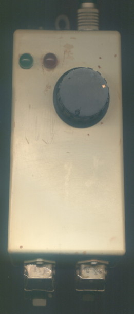

von Karl B. (gustav)
Daniel S. schrieb:
> da hat sich eindeutig jemand mit der genauen Temperaturmessung
> beschäftigt.
dieses Gerät diente einmal als Kühlschrank Ersatz-Thermostat und zum
Schluss habe ich damit meine Elektroheizung jahrelang geschaltet.
Dabei ist das nur die Steuereinheit, die das Lastschütz 3 x 220V (damals
noch) ansteuert.
Dabei habe ich festgestellt, dass es zum Flattern des Relais kommen
kann, wenn die Hysteres zu knapp eingestellt ist und der Steuerkreis mit
dem Lastkreis verkoppelt ist. Wenn z. B. dieselben Steckdosenleisten für
Steuerung und Last verwendet werden.
Sprich, die Spannungsabsenkung bei Einschalten wirkt zurück auf die
Steuerung im Sinne einer Abschaltung. Die wiederum eine
Spannungserhöhung bewirkt, die wiederum die Schaltschwelle verschiebt.
Dazu wurden dann entsprechende Maßnahmen ergriffen.
Und Hysterese ist durchaus erwünscht. Gerade beim "normalen"
Kühlschrank.
Heute nimmt an ja "Inverterkühlschränke", um genau das Toggeln zu
verhindern.
Die laufen dann irgendwann kontinuierlich mit einer angepassten
Drehzahl.
Und besser ist es, die ganze Sache mit passenden Steckverbindern zu
machen.
Man kann an den LEDs die "Tendenz" in beiden Richtungen bereits
abschätzen und den Temperatur-Knopf entsprechend nachdrehen, ohne, dass
ein (unnötiger) Schaltvorgang entsteht.
ciao
gustav
Hallo nochmal,
jetzt habe ich festgestellt, dass mein C im Snubber kein X2 ist, sondern
ein MIWA MKP 10 1000 0,1uF. Ist parallel zum Relay dieser vertretbar,
oder muss es an dieser Position ein X2 sein, welche ich nicht in 0,1 uF
hier habe?
Warum liest man oft, dass man im Snubber keine Drahtwiderstände aufgrund
der Spannungsfestigkeit nehmen sollte? Das mit den kleinen 0,25 W ist
mir schon klar, aber generell. Sind die 5W Axial Keramiktypen hier
unbedenklich?
Gruß Daniel
von Manfred (Gast)
Ist es wirklich so schwer, RELAIS richtig zu schreiben?
> hier habe?
Darüber kann man streiten: Ein X2 darf per Definition keinen Kurzschluß
bekommen, er ist "selbstheilend". Für Anwendungen direkt an Netzspannung
ist das zwingend erforderlich.
In Deinem Fall liegt er parallel zum Schalter, aber in Reihe zur Pumpe -
da wird ein durchschlagender Kondensator zwar eine Fehlfunktion
verursachen, aber keine echte Gefahr darstellen.
Oder doch, weil dann der Widerstand abbrennen könnte.
Mir kommt garnicht die in den Sinn, einen Drahtwiderstand einsetzen zu
wollen. Drahtwiderstände verwendet man, wenn eine hohe Leistung benötigt
wird. Weiter vorne habe ich mich zu der Leistung geäußert, die kann
jeder kleine Widerstand. Aber : Beim Öffenen des Schalters liegt am
Widerstand die volle Netzspannung an. Es muß also ein Typ gewählt
werden, der nach Datenblatt mindestens 400 V vertragen kann. So man die
nicht hat, wurde weiter vorne auch schon benannt, nimmt man zwei oder
drei in Reihe.
Unabhängig von der Leistung käme mir noch in den Sinn, dass
Drahtwiderstände eine Induktivität haben können, die die Funktion des
Snubbers außer Kraft setzen würde.
noch ein Filmchen.
Das Schütz flattert nicht. Das wollte ich in erster Linie erreichen.
Gleichzeitig die "Tendenz" beobachten können anhand der LEDs.
Und leichte Veränderungen am "Geschmacksknopf" führen nicht zwangsläufig
zu einem Schaltvorgang.
OK.
Ich würde das heute mit zwei Komparatoren aufbauen.
Und das Netzteil war wegen Nichtverfügbarkeit eines passenden Trafos
mit den Widerständen etc. noch versehen. Bei richtiger Dimensionierung
sieht das besser aus.
Aber ich hatte damals nicht so viel Bauteile zur Auswahl.
ciao
Hallo Manfred,
entschuldige die schreibweise "Relay", aber ich schreibe im Internet
mehr englisch als deutsch - deswegen.
Ich habe ein paar X2 mit verschiedenen Werten bestellt.
Im Datenblatt des Keramikwiderstandes steht nur Isolation 2000V.
Ich denke also, man kann ihn verwenden.
Gruß Daniel

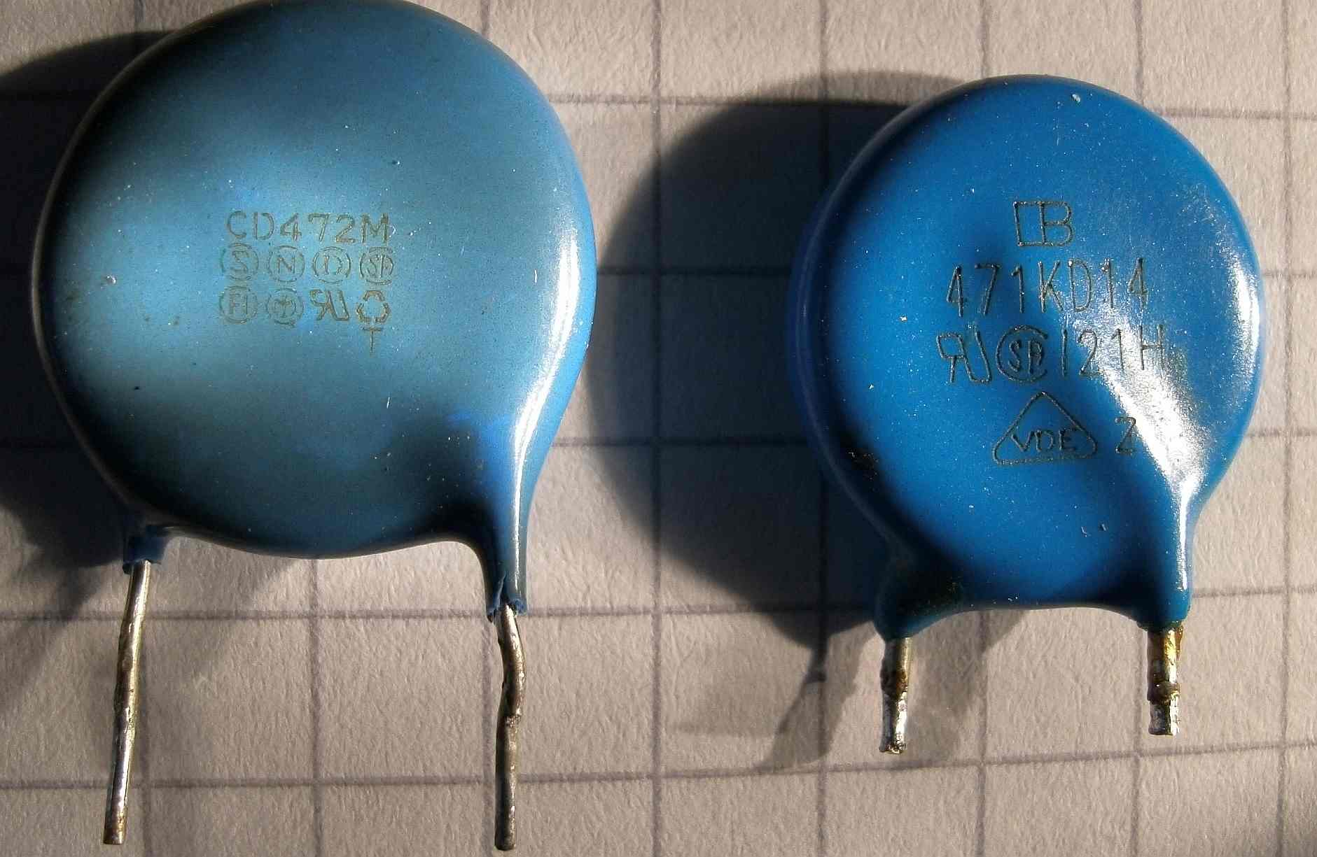

von oldeurope O. (Gast)
Deutlich besser ist da ein VDR geeignet.
http://vcw196.blogspot.com/2014/03/sommerbetrieb.html
https://www.datasheet.live/index.php?title=Special:PdfViewer&url=https%3A%2F%2Fpdf.datasheet.live%2Ff9e3fc4e%2Fepcos.com%2FS10K250.pdf
LG
old.
von Manfred (Gast)
Was für ein Widerstand ist das?
die sehen sich auch zum Verwechseln ähnlich.
Links Keramikkondensator Y2 4,7 nF
Rechts VDR Widerstand.
Aus Dabla:
300;385; etc.
ciao
gustav
Für genau meinen Widerstand finde ich kein Datenblatt. Die Bauweise ist
dem im Anhang aber zumindest sehr ähnlich. Ein axialer Keramik 5W
Widerstand mit 68Ohm und gleicher Baugröße. Auf meinem Bild in einem
vorherigen Post sieht man ihn inkl. Beschriftung (SECI RYH 5).
Den Varistor werde ich eher nicht nehmen, da sie wie ich hier bisher
gelesen habe mit der Zeit altern und dann zum Kurzschluss führen können.
Zudem löschen sie den Funken nicht aktiv, sondern beschneiden nur die
Spannungsspitze, wenn ich das richtig verstanden habe.
Gruß Daniel
