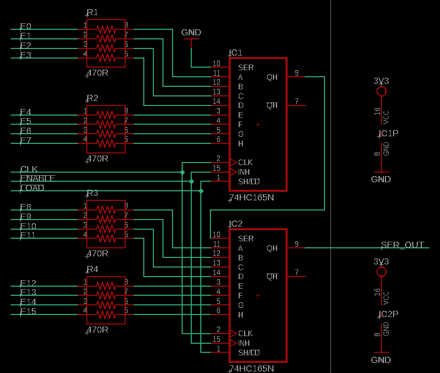

Ich designe gerade eine Anzeigeplatine die ich auf 3.3V laufen wird.
Ich muss etwa 30 externe 5V Signale einlesen, das will ich seriell mit
einer 74HC165 Kaskade machen. Die Kaskade hängt an 3.3V. An den
Eingängen gibts zum Schutz 470R..1K Netzwerke. (siehe Schaltplan).
Gesteuert wird das ganze von einem Bluepill Board.
Ich muss dazusagen dass an den Eingängen auch noch andere 74HCxx Chips
hängen werden. (max 4) Es gibt nur ganz wenige Ausgänge die ich mit
HC125 puffern würde.
Clamp Dioden würde gerne weglassen. Die eingänge ändern sich im Free
Running mode relativ schnell (ca 500kHz) während der Auswertung sind sie
aber quasi statisch.
Was meint ihr funktioniert das so.

Bei 30 Signalen werden rund 60mA über die Schutzdioden der Eingänge nach
VCC abfließen, wenn überall HIGH wäre. Braucht deine Schaltung dauerhaft
mehr als 60mA? Wenn nicht, dann würde ich noch an jedem Eingang ein
ähnliches R-Array mit 1k nach GND spendieren.
Die Quellen werden dadurch zwar stärker belastet, aber der Teiler kann
ja auch höherohmig sein, z.B. 1k  2k2 oder 2k2  3k3. Oder noch höher,
da du ja im statischen Zustand auswertest.

Du kannst dir die ganzen Längswiderstände sparen, wenn du die
Schieberegister als HCT auf 5V laufen läßt. Dann braucht du nur noch
EINEN Pegelwandler bzw. Längswiderstand für den seriellen Ausgang
zum 3,3V uC.

stimmt da hab ich viel zu kompliziert gedacht. Muss mir halt noch
überlegen wie ich das mit den restlichen Schaltungsteilen, die ich nicht
gezeigt habe, in Einklang bringe.
Gute Idee!

Nehme fuer die Eingaenge doch besser eine 5-Volt tolerante 3.3 Volt
Logic, z.b. 74LVC.
'Extern' hört sich nach Schutzbeschaltung gegen Surge & Spike +
Verpolung an.
Wie ist das 'Extern' genau zu verstehen?
