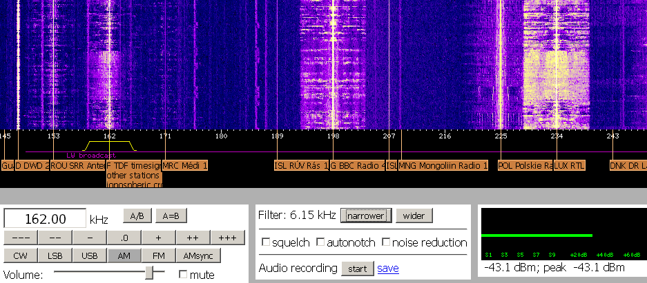

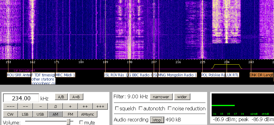

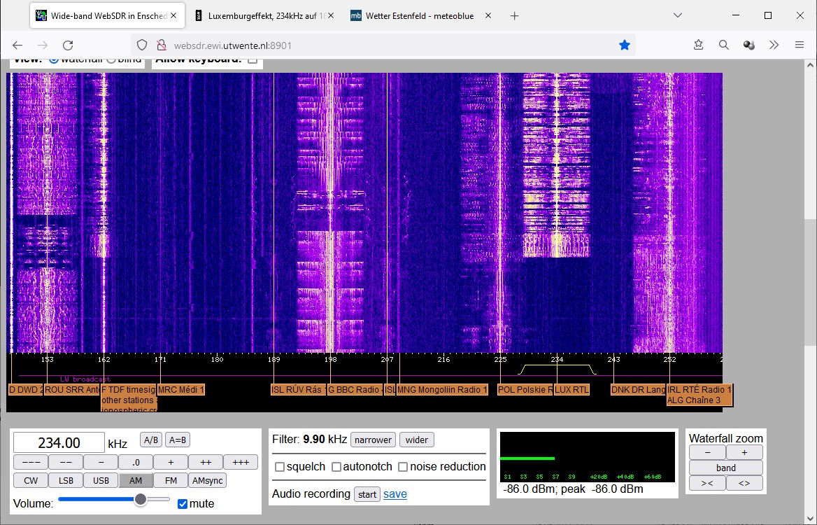

Nachdem RTL auf 234 kHz zum Jahresende 2022 abschaltet, bleibt
nur noch wenig Zeit diesen Effekt einfach zu beobachten.
Sendefrequenz 234 kHz, Luxemburgeffekt auf 162 kHz hörbar.
Beobachterstation im Internet:
http://websdr.ewi.utwente.nl:8901/
War heute am 29.12.2022 auch nachmittags schon sehr deutlich hörbar.
Auf den Bildern sind beide Frequenzen, 234kHz und 162kHz, damit
sind bei der Modulation auf beiden Frequenzen zur selben Zeit
Abstufungen erkennbar.

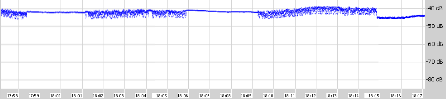

Der S-Meter-plot zeigt abwechselnd beide Signale am websdr, RTL
auf 234kHz schwankt, während 162kHz glatt ist.
Wenn das mal nicht ein Artefakt des SDR ist.
Einen ähnliche, aber deutlich schwächeren, "Geist" finde ich momentan
auch den Datenübertragungen um 63kHz überlagert.
Das sind keine Artefakte. Der Luxemburg Effekt auf 162 kHz ist real.
Davon kann man sich selbst überzeugen. Auch mit analogen Empfängern ist
die ionosphärische Kreuzmodulation von RTL auf 234 kHz gut aufzunehmen.
Zumindest so lange RTL noch sendet.

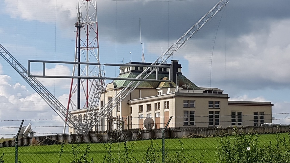

Der Sender Beidweiler in Luxemburg ist der der morgen abgeschaltet wird:
https://de.m.wikipedia.org/wiki/Sender_Beidweiler
von Michael M. (Firma: Autotronic) (michael_metzer)
Hier noch ein Foto von quasi vor der Haustür in Junglinster. Direkt vom
Maschendrahtzaun aus fotografiert.
