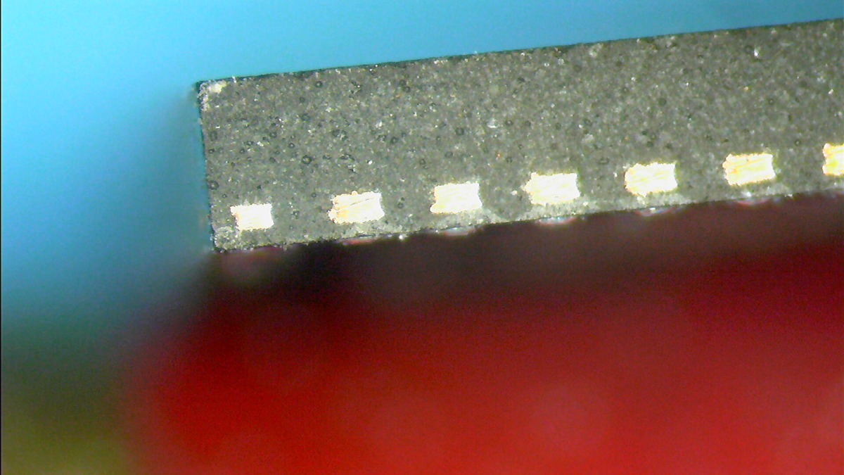

Zu QFN schreibt AnalogDevices
1. DRAWING CONFORMS TO JEDEC PACKAGE OUTLINE MO-220 VARIATION (WEED-4)
Was mögen die nur geraucht haben, als sie dem Gehäuse die Beinchen
abschnitten.
> abschnitten.
Einfachere Herstellung (mehrere Chips kommen auf einen gemeinsamen
Metallträger, der komplett verkapselt und erst dann gesägt wird),
weniger empfindlich bei der Bestückung (keine verbogenen Beinchen),
geringerer Platzbedarf auf der Platine, industriell problemlos
verarbeitbar ...
Diese Bauform wird sogar für zweipolige Bauteile verwendet, es gibt
diverse ESD-Schutzdioden in einer Art QFN-Gehäuse.

Nicht zwangslaeufig. Hier mal ein Bild eines EFM32. Da kommen zwar die
Anschluesse noch an der Seite raus, aber man sieht an der Unterkannte
das dort ein Steg aus dem Gehaeusematerial ist. Man kann sich aber
trotzdem noch da anloeten. Aber schoen ist anders.

von Bauform B. (bauformb)
Dennis E. schrieb:
> Ganz im Gegenteil halten diese Teile eher läger
Meine Suchmaschine findet eigentlich nur gegenteilige Aussagen. Oder
sind die Teile in den letzten Jahren so viel besser geworden? Das Bild
stammt aus dieser Dia-Show:
https://docslib.org/doc/556756/manufacturing-and-reliability-challenges-with-qfn
