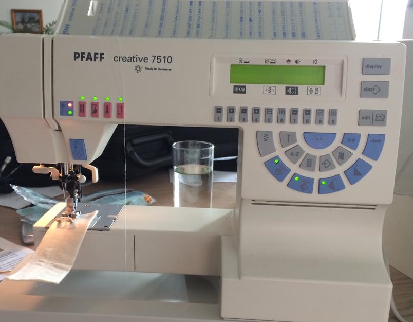

Die Nähmaschine meiner Frau macht nach einer angeblichen professionellen
Reparatur keinen Mux mehr. Alle Lämpchen leuchten und es wird nichts
weiter angezeigt.

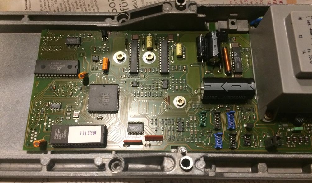

Ich habe die Leiterplatte einmal ausgebaut und gesehen, dass die auf dem
Foto befindlichen orangenen Kondensatoren alle auf einer Seite schon
teilweise grün oxidiert waren. Diese habe ich ausgetauscht.
Hat jemand noch einen Tip wonach man hier suchen könnte? Die
Leiterplatte sieht ansonsten tip top aus. Können die anderen
Kondensatoren auch durch sein, obwohl man denen noch nichts ansieht?
Sind immerhin über 30 Jahre alt.
Der Trafo funktioniert wohl, sonst würde ja nichts leuchten. Schaltplan
etc. habe ich nicht.

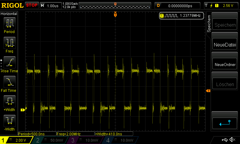

Ich würde da einfach mal die Versorgungsspannungen an "bekannten"
Bauteilen messen. Und dann schauen, ob da irgendwo ein Quarzoszillator
ist und ob der schwingt.

Bei den genannten Kondensatoren war der Minuspol kopmplett grün oxidiert
und beim auslöten kam mir auch jeweils ein Stück Leiterbahn mit raus.
War vermutlich schon angefressen. Ich habe neue mit den gleichen Werten
eingelötet und bei Bedarf die Leiterbahn mit einem Stück Draht
repariert.
Werde ich mal machen.

Wenn die Maschine (erhöhter Luft-)Feuchtigkeit ausgesetzt war, würde ich
alle Kontakte prüfen. Wenn die MCU nicht anläuft, wäre das EPROM und
dessen Sockel m.E. ein heißer Kanditat: EPROM aus Sockel entnehmen und
die Anschlusspins reinigen.
Ich messe 5V Logikspannung an den ICs und 33V Schrittmotorspannung an
den Treibern. Das scheint zu laufen.
Nachtrag: Ich habe eine Wärmebildkamera. Ca. 1 Minute nach dem
Anschalten haben die Motortreiber eine Temperatur von 32°C, ein L4963
(Schaltregler) 29,4°C und ein mir unbekannter Transistor vermutlich ein
7805 o.ä. 40°C. Alle anderen Bauteile haben sich nicht erwärmt und ich
messe von 5V nach GND ca. 700Ohm.

von Volker B. (Firma: L-E-A) (vobs)
Keine A. schrieb:
> Ich habe kein geeignetes Werkzeug, um das IC das heraus zu bekommen.
> Aber der Sockel sieht wirklich tip top aus.
Ein flacher Schraubendreher genügt. Auf einer Seite ein paar mm tief
zwischen IC und Sockel stecken und leicht drehen, so dass sich das IC um
ein oder zwei mm hebt. Das ganze abwechselnd auf beiden Seiten
widerholen, bis das IC aus dem Sockel rutscht.
Du glaubst nicht, wieviele Geräte ich auf diese Art und Weise
"repariert" habe. Probier' es einfach. Das kostet Dich maximal eine
Minute Lebenszeit.
Evtl. genügt es bereits, das IC nochmals fest in den Sockel zu drücken,
wenn Du kein Vertrauen in Deine Feinmotorik hast.

von AufArbeit (Gast)
Der kleine braune Elko neben dem Trafo checken. Die sind bekannt dafür
entweder mit lauten Knall zu sterben oder einfach kaum noch Kapazität zu
haben.
> dafür
> haben.
Hmm, schwer zu erkennen. Könnte auch was anderes sein. Eine Sicherung?
von Keine A. (karabennemsi)
Wie gesagt die Spannungen stimmen ja. Ich kann aber auch keinen kleinen
braunen Elko sehen.

Auf jedenfall habe ich mal ein Oszi dran gehangen und ich habe 12MHz
Takt an XTAL und 5V Betriebsspannung am Mikrocontroller. Das EEPROM
prüfe ich ebenfalls mal.
Nachtrag: Ich habe das Oszi an A0 und D0 vom EEPROM gehalten. Auf beiden
PINs ist mächtig was los. Jedoch ist das Signal sehr dreckig und die
Flanken haben starke Reflexionen (falls man das so nennt). Eventuell
habe ich da beim Elko doch noch was falsch gelötet. Oder falsche Elkos
genutzt, die lagern hier auch schon etliche Jahre. Ich werde morgen mal
alle Elkos neu kaufen im Bastelladen.
oszi40 schrieb:
> Wenn Du schon einen hast, dann suche doch die zugehörigen Datenblätter
> der Schaltkreise und miss Daten- und Adressleitungen schau ob sich was
> bewegt. Normalerweise müssten am EPROM Typ??? einige Datenleitungen
> _-_---.... ausgeben. Wenn nur noch FF rauskommt ist was faul.
Ich habe jetzt nicht überprüft, was herauskommt - jedoch ist auf allen
Adress- und Datenleitungen Betrieb.
"Signal-Prosa" ist nicht so mein Ding. Zeig' doch bitte Bilder.
Interessant wäre auch ein Foto der Leiterplatte auf welchem man die
Bezeichnungen der ICs erkennen könnte.

von Thomas Z. (usbman)
das ist ziemlich unwahrscheinlich, zumal das EPROM >64k ist. Welche
Bezeichnung hat die CPU? Ich tippe ja auch auf einen x51. Was macht ALE
und PSEN?. Ist das LCD angeschlossen? Bei Busy Abfrage ohne Timeout kann
es sein, dass die FW in einer Endlosschleife hängt.
Volker B. schrieb:
> Naja, die 12MHz (und das Alter von 30 a) lassen eine 8051/2-MCU vermuten
> (auch wenn ich mich wiederhole: die Bezeichnung wäre hilfreich). Da
> sollte ein stinknormaler Feld-Wald-Wiesen-Elko ausreichen.
Es sind ein SAB 80C515 und M27C1001.
Volker B. schrieb:
> Gibt es nicht die Möglichkeit ein Test-ROM mit lauter NOPs einzusetzen,
> das dann dazu führt, dass die MCU die Adresse hochzählt? Ist leider
> schon über 20 Jahre her, dass ich den 8051 eingesetzt habe.
Habe leider kein anderes hier.
Im Anhang ein Bild der Adressleitung A0. Eventuell könnte doch Mist auf
dem EEPROM stehen, da das Bild immer gleich bleibt.
Nett! Mit dieser MCU habe ich Anfang der 1990er die Hardware zu meiner
Diplomarbeit aufgebaut.
Das NOP könnte man auch statisch "programmieren": EPROM entfernen und
die 8 Datenleitungen mit Widerständen auf Masse legen. 0x00 sollte beim
'51er ein NOP sein.
Grüßle,
Volker
Nachtrag: Die Pegel sehen doch super aus! Keine Buskollisionen und auch
keine undefinerten Zustände durch nicht vorhandene Busteilnehmer.
Das M27C1001 wird vom weitverbreiteten TL866 unterstützt. Da sollte sich
doch jemand in Deiner Umgebung finden, der Dir das EPROM ausliest. Für
den Filder-Raum (südlich von Stuttgart) könnte ich mich anbieten.
von Harald A. (embedded)
Mache mal ein paar Fotos, wo man die Bauteilebezeichnungen lesen kann.
Verfolge mal den Pin RESET vom 80C515, ob der nur auf eine simple
RC-Kombination geht oder auf auf einen Reset-Baustein. Der RESET sollte
kurz nach Einschalten von 0 auf 5V gehen. Wenn ein Reset-Baustein
(Voltage Supervisory) zum Einsatz kommt dann könnte es sein, das die 5V
Versorgung aufgrund von ausgetrockneten Elkos zu wellig geworden ist und
der Reset nicht freigegeben wird.
Das Basissystem ist ja sehr übersichtlich, das sollte man wieder
hinbekommen.
Nö das sieht alles gut aus. Die FW ist einfach in einer Busy Loop. Ich
vermute den Fehler bei den Steckverbindern bzw dem Bedienpanel.
von Nichtverzweifelter (Gast)
Die unglücklich gewählte Formulierung "mir unbekannter Transistor ...
7805" auch mal hinterfragen, wäre dann ein dreibeiniger
5-Volt-Festspannungsregler, der einfachst zu prüfen ist.
Abgesehen von der unsinnigen China Diskussion (meine ist aus den 90ern,
made in Germany und dementsprechend qualitativ), habe ich es gestern
geschafft die Displayeinheit zu demontieren.
Auf der dortigen Leiterplatte waren auch zwei Elkos ausgelaufen und
haben Leiterbahnen zerfressen. Die habe ich gegen ähnliche Werte
getauscht, Leiterbahnen geflickt, eben wieder alles zusammengebaut und
die Maschine funktioniert wieder.
Ich werde demnächst mal alle Kondensatoren gegen die originalen Werte
austauschen, denn ich bilde mir ein, dass das Display nun weniger
Kontrast hat (habe 22uF gegen 47uF getauscht).
oszi40 schrieb:
> Nach 30 Jahren kommt das vor. Allerdings hatte ich erwartet, dass der TO
> bei seiner Fehlersuche die Leiterplatten etwas gründlicher ansieht.
> Kranke Stütz-Cs können wunderliche Folgen haben.
Was hätte ich denn deiner Meinung noch machen sollen? Ich habe
Spannungen gemessen, Taktfrequenzen, Signale am EEPROM und sogar mit
einer Wärmebildkamera nach Kurzschlüssen gesucht.
Und ja, ich habe mir die Leiterplatten auch sehr genau unter der Lupe
angesehen.
Mir sind noch nie SMD Stützkondensatoren kaputt gegangen.
Mir schon.
Aber die waren zu dicht an einem Montageloch montiert und bekamen wegen
mechanischer Verspannungen Mikrorisse/Cracks:
https://www.murata.com/en-eu/support/faqs/capacitor/ceramiccapacitor/mnt/0007
*https://www.avx.com/docs/techinfo/CeramicCapacitors/cracks.pdf
Dazu dann ein wenig Luftfeuchtigkeit (Regenwald u.ä.) und die Dinger
machten einen Kurzschluss. Die Fehlersuche hat einige Zeit gedauert,
weil die Dinger beim Transport natürlich wieder austrockneten und beim
Test keinen Fehler mehr zeigten...  :-/

Nochmal eine Nachfrage: Die Nähmaschine hatte ja ihren Geist aufgegeben,
nachdem sie ca. 4 Wochen bei 10-15 Grad im unbeheizten Haus stand.
Für mich ist die Sache eindeutig, dass die alten Elkos aufgrund dessen
kaputt gegangen sind. Aber kann das wirklich so sein?

von Dietrich L. (dietrichl)
Nein.
Elkos verlieren Kapazität durch austrocknen, und der Effekt verdoppelt
sich bei ca. 10°C Temperaturerhöhung. 10-15°C ist daher überhaupt kein
Problem.
