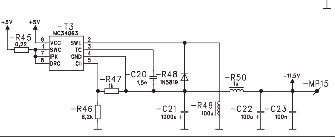

Guten Tag,
Ich bin Azubi im 3,5 Lehrjahr und würde gerne erfahren, wozu diese
Nachbeschaltung des DCDC Wandlers ist. Leider kann ich im Internet nix
dazu finden. Vielleicht kennt ja jemand die Funktion der Beschaltung
bzw. die Aufgabe der einzelnen Bauteile.
Vielen Dank im voraus!
von Michael B. (laberkopp)
Ripple verringern, also glattere Ausgangsspannung erreichen

Lauris schrieb:
> Ich ... würde gerne erfahren, wozu diese
Der MC34063A ist ein Schaltwandler und der Schalttransistor zwischen Pin
1 und 2 schaltet hart ein und aus. Deine Last möchte wahrscheinlich eher
eine Gleichspannung sehen. Spulen und Kondensatoren können Energie
speichern und wirken damit ausgleichend.

von Ingo Less (Gast)
-R48, -R49 und -C21 sind essentiell für die Funktion, wärend -R50 und
-C22 ein Filter zweiter Ordnung mit fg ~ 16kHz darstellt.

von olaf (Gast)
Der DCDC-Wandler arbeitet mit einer bestimmten Frequenz.
Wo die genau liegt kannst du mit der Beschaltung festlegen.
Bei einem MC34063 ueblicherweise unterhalb von 80khz.
Moderne Wandler liegen ueblicherweise bei 500-2000khz.
Die LC-Kombination am Ausgang soll diese Frequenz rausfiltern.
Wegen der geringen Frequenz kommen MC34063 ueblicherweise noch gerade
so mit normalen Elkos aus. Vielleicht ist es klueger dort zwei parallel
zu schalten oder heute auch einen modernen LowESR zu verwenden,
frueher war auch gerne was einfacheres angesagt. Der zweite 100nF
Kondensator
soll dann den ESR runterbringen falls der Elko nicht ganz so toll ist.
Du kannst ja mal probieren diesen Ausgangsripple mit verschiedenen Elkos
zu messen. Dabei aber eine moeglichst kurze Masseverbindung am Tastkopf
verwenden. So siehst du wie wichtig der Elko ist. Bei zu schlechten
Exemplaren wird der auch gerne mal etwas warm und haelt dann nicht
lange.
Olaf
Lauris schrieb:
> wozu diese Nachbeschaltung des DCDC Wandlers ist
Viel interessanter ist die "Vorbeschaltung" und dabei voran der fehlende
Eingangskondensator. Kein Wunder, dass hinterher gefiltert werden muss,
wenn vorne herein die Grundlagen nicht eingehalten werden.
olaf schrieb:
> eine moeglichst kurze Masseverbindung am Tastkopf verwenden.
Nennt sich "Massefeder":
Oszilloskop: Tastköpfe richtig benutzen
