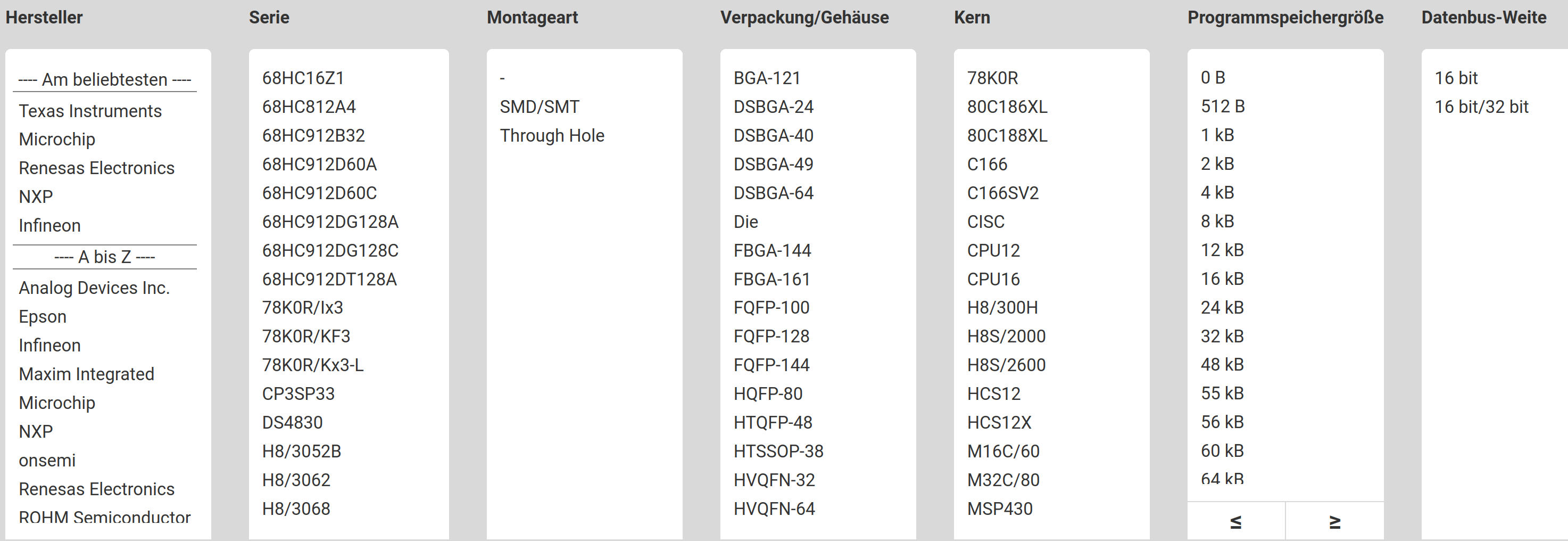

Hallo Forum,
gibt es zu den RL78/G14 Renesas Controllern freie Tools
oder sind die MC's z.B. bei Mouser deshalb so günstig,
weil es nur käufliche Tools dazu gibt?
Welche Controller Familien AVR, PIC, STM8/32, MSP430
kommen sonst in Frage, wenn man bei kleinen Stückzahlen (<100)
einen 12bit ADC, genügent IOs und SPI braucht und 64k ROM 2k RAM
gerne hätte und der MC unter 10 Euro (besser unter 5Euro) kosten soll.
Wie sieht es bei NXP und Freescale mit diesen Wünschen aus?
Wenn man bei Mouser die Filter entsprechend setzt, kosten alle o.g. MCs
meist einen zweistelligen Betrag bei Abnahme von 10++ Stück.
Nur bei Renesas sind mir die Preise eher als günstig ins Auge gestochen,
deshalb meine Frage hier an dieser Stelle.
Habt Ihr eventuell ein paar Vorschläge zu meinen Anforderungen.

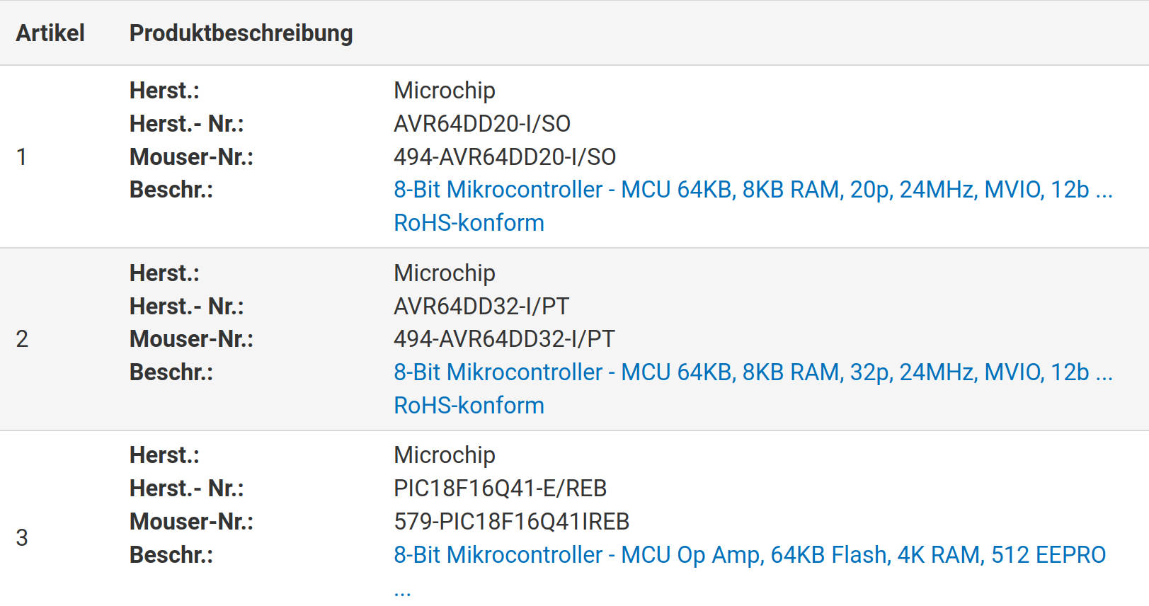

von Andreas M. (amesser)
ATTiny424 (75ct)?
AVR32DD20 (1,20)?
LPC802M001 (2,03)?
Alles Einzelstückpreise und bei den üblichen Verdächtigen Lieferbar. Was
ist also Dein Problem? Suche geht nicht?

von Markus W. (dl8mby)
@Andreas M.
ich habe mich an der Mouser Suche orientiert.
Kannst Du bitte was nütyliches zu den LPC802M001 MCs sagen?
Wie sieht es da mit der Toolchain aus - frei und unter Linux
vorhanden?
Markus
