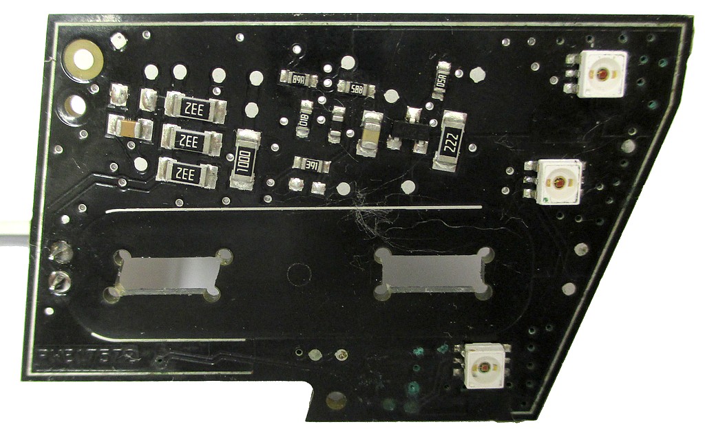

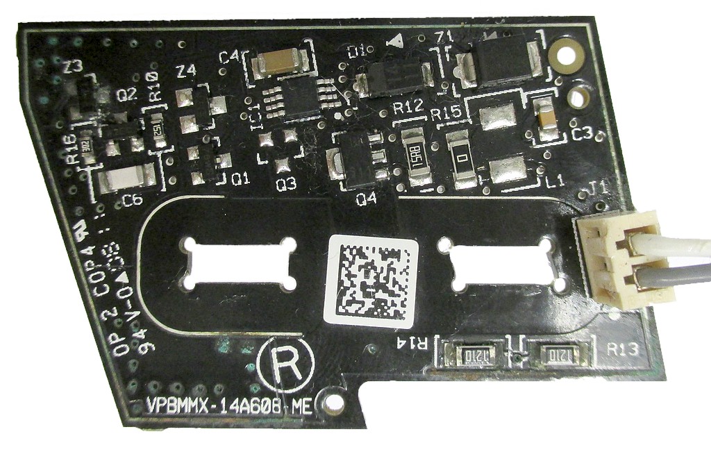

Ich habe kürzlich ein defektes LED-Rücklicht "knacken" müssen da die
tollen Konstrukteure die Platine so verbaut haben das man diese nur
entfernen kann wenn man die zusammengeschweißten PMMA-Plastikteile
auseinander reißt. "Aufbacken" ist nicht.

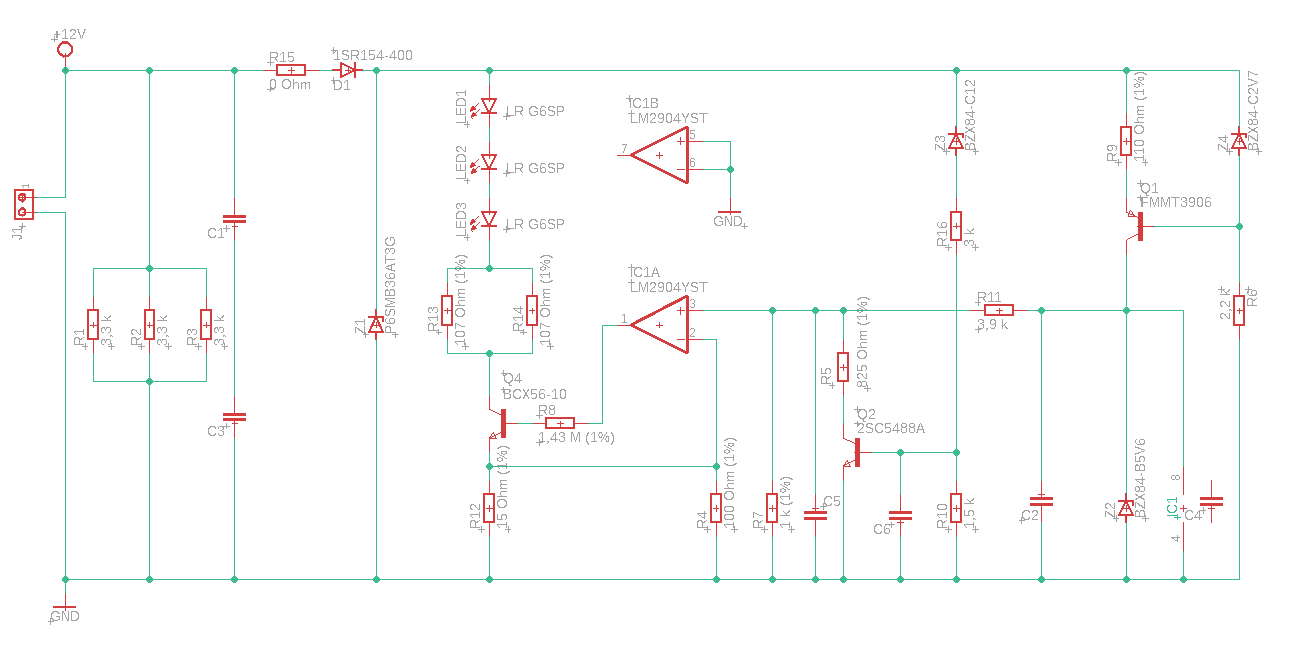

Ich habe das zum Anlass genommen aus der Platine eine Schaltung zu
zeichnen. Einige Bauteile muss ich noch runterlöten und ausmessen, das
meiste ist jedoch bekannt.
Auf dem einen Bild sieht man den von mir ermittelten Schaltplan, auf dem
anderen eine Einteilung in Blöcke zu denen ich ein paar Fragen habe und
gern eine Erklärung hätte.
Im Kern geht es darum im KFZ die drei in Reihe geschalteten roten LEDs
(Typ leider unbekannt da keinerlei Beschriftung erkennbar) dauerhaft als
Rücklicht leuchten zu lassen. Der Aufbau dürfte somit einer KSQ
entsprechen. Ich frage mich nur warum so kompliziert? Zwei Transistoren
hätten es doch auch getan?
(1)
Wozu dient die Parallelschaltung R1+R2+R3 (SMD-Format 1206) zu einem
Gesamtwiderstand von 1,1k? Evtl. der Lampenprüfung?
Merkwürdig auch die Reihenschaltung der Abblock-Kondensatoren C1 und C3,
nicht? Warum nicht einfach einen nehmen?
(2)
Dient R15 als Schmelzsicherung?
Die Diode D1 ist vermutlich der Verpolungsschutz?
Z1 hält vermutlich die Spannungsspitzen (Load Dump) fern?
(3)
Das ist die eigentliche KSQ-Strecke. Die Parallelschaltung von R13 und
R14 ist wohl um einen noch präziseren Ohm-Wert (53,5 Ohm) zu erhalten?
Die Ganze Schaltung nimmt im Betrieb nur knapp 104 mA auf, daran werden
die LEDs wohl den meisten Anteil haben. Zur LED weiss ich leider nichts,
daher habe ich mal einen separaten Thread dafür eröffnet
Beitrag "LED bestimmen")
Q4 begrenzt wohl den Strom, zusammen mir R13+R14 und R12?
Der Komparator (ohne Hysterese/Feedback) OpAmp misst vermutlich den
Spannungsabfall von R12 (Shunt) und steuert damit die Basis und
Stromverstärkung von Q4?
(4)
Die Schaltung verstehe ich nicht, es wirkt als wäre das eine Art
diskreter Spannungsregler für die Stromsteuerung (OpAmp)?
Z2 stellt die Betriebsspannung wohl auf 5,6V ein.
(5) "C7" ist vermutlich falsch. Das Bauteil sieht aus wie ein
Kondensator (hellblaues Gehäuse) ist aber vermutlich eher eine
Induktivität?
(6)
Tja, das hat wohl was mit dem OpAmp-Betrieb zu tun???
So wie ich das erkenne besitzt die Schaltung keine
Temperaturkompensation. Gerade im KFZ-Bereich hätte ich sowas eigentlich
erwartet?
Ich habe die Umsetzung von den Leiterbahnen zur Schaltung mehrfach
überprüft, das müsste alles so stimmen. Die fehlenden Werte für die
Kondensatoren reiche ich nach, sofern das überhaupt zum Verständnis
notwendig ist.
Bin schon gespannt auf Eure Ideen dazu!

Olli Z. schrieb:
> C7 ist vermutlich falsch
Ja, sicher ein Widerstand, hellblau = Dünnfilm.
(1) Grundlast, damit der Bordcomputer eine verdrahtete Leuchte erkennt.
C1,C3 damit ein kaputter keinen Kurzschluss erzeugt.
(2) Vielleicht wäre ein Sucherungswiderstand bestückbar
Olli Z. schrieb:
> Parallelschaltung von R13 und R14 ist wohl um einen noch präziseren
Eher wegen der Verlustleistung.
(4) Betriebsspannungserzeugung mit Z-Diode die von Konstantstrom
durchflossen wird, liefert auch die Teferenzspannung.
(6) Überspannungsabschaltung, damit die Verlustleistung in Q4 nicht zu
hoch wird.

1. Grundlast evtl als Codierung damit das Steuergerät erkennt was(welche
Ausführung angeschlossen ist.
die 2 Kondensatoren, wie schon gesagt Verhinderung eines Kurzschlusses
wenn ein MLCC Kerko die hufe hebt oder um eine höhere
Spannungsfestigkeit zu erreichen.
2. Verpol und Überspannungsschutz wobei dann der Begrenzungswiderstand
oder Drossel nicht 0 Ohm haben dürften vielleicht erhöht sich der
Widerstanbd mit Erwärmung.
3. 3 LEDs in Reihe wegen der 12V Versorgung, Masseseitig geschaltet und
der OPAMP wird eine Stromregelung vornehmen da er ein Feedback bekommt.
4. Wird der Spannungsstabilisierung für Teil 6 dienen.
6. Wird wirkt nochmal auf die Stromregelung des OPAMP ein das im
Fehlerfall die LEDs nicht hops gehen, C7 ist falsch eingezeichnet.

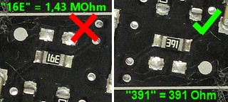

Das gleiche solltest du auch mit R8 machen. Bei R8 = 1,43MOhm würden die
LEDs niemals leuchten.
> möglicherweise doch ein VDR?
Wieso denn? Ein normaler Widerstand mit 3k9 an der Stelle ist doch
richtig.

von Olli Z. (z80freak)
Ohje, Du hast Recht, Danke für den Hinweis. Ich hatte mich bei den
Widerständen einfach aufs "Auge" verlassen. Und da habe ich auf R8 "16E"
gelesen, was laut Widerstandstabelle eben 1,43 M sind. Habs grad nochmal
nachgemessen und in der Tat sind es nur 391 Ohm. Dreht man das Bauteil,
kann man das gut lesen. Leider sind die Zeichen in der gewählten
Schriftart nicht "verdrehsicher".

Ich würde das mal so zusammenfassen:
Der OpAmp ist über die BE-Emitter Strecke von Q4, sowie dem
Basis-Vorwiderstand R8 gegengekoppelt. Seine Referenzspannung wird über
Z2 auf 5,6 V gehalten. Dies wird über den durch Z4 selbsthaltend
geschalteten PNP-Transistor Q1, sowie dem Strombegrenzungswiderstand R4
aus der gefilterten Bordspannung erzeugt.
Der NPN-Transistor Q2 dürfte im Normalbetrieb nicht angesteuert sein.
Seine Basis wird positiv sobald über Z3 eine höhere Spannung als 12V
abfällt. Dies ist der Fall wenn die Eingangsspannug höher als erwartet
wird (mind. 12 V + 1 V für D1 = 13 V). Ab ca. 14 V dürfte dann so viel
Strom in die BE-Strecke fließen das Q2 leitend wird und den
Referenzeingang von IC1 über R5 niederohmig gegen Masse schließt. Dies
wiederum führt zur Abschaltung der LEDs.
Fast alles falsch.
Z4 bildet mit R6, R9 und Q1 eine Konstantstromquelle, die auf die
Z-Diode Z2 arbeitet und dort die Versorgungsspannung 5V6 für den OPV
IC1A erzeugt. Aus dieser Spannung wird durch den Teiler R11/R7 eine
Referenzspannung für den nichtinvertierenden OPV-Eingang abgeleitet. Der
OPV ist mit Q4, R8, R12, R4 als Konstantstromquelle für die LED-Kette
geschaltet und regelt den LED-Strom so ein, daß die Spannung über R4/R12
gleich der Spannung am nichtinvertierenden Eingang ist.
Fast richtig.
Es wird nicht (ab-) geschaltet, vielmehr ist es ein Übergang mit einer
gewissen Steilheit. Die LEDs werden maximal entsprechend dem
Teilerverhältnis von R11 zu R5//R7 abgeregelt. Siehe obige Erklärung zur
Funktion der OPV-Stromquelle.
