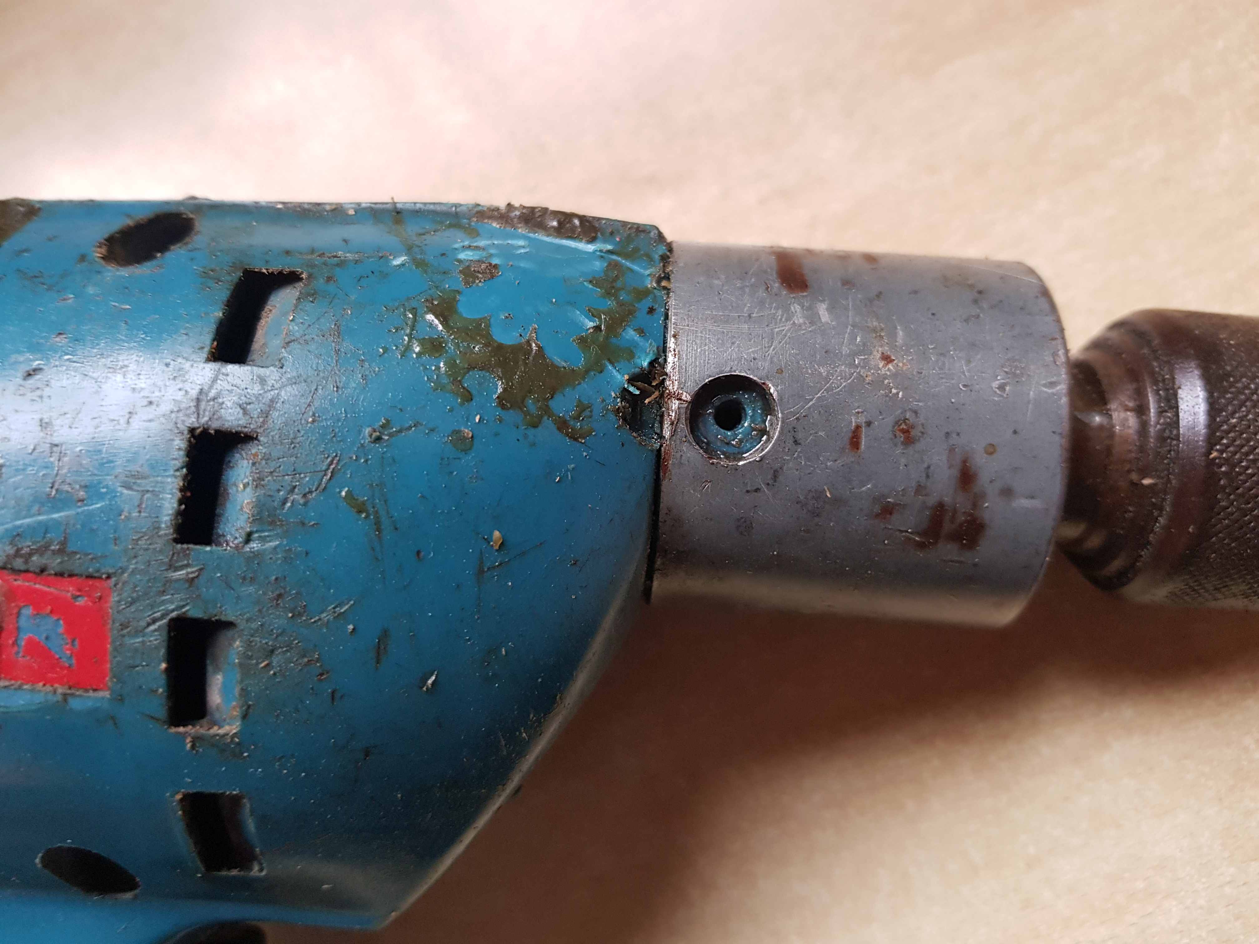

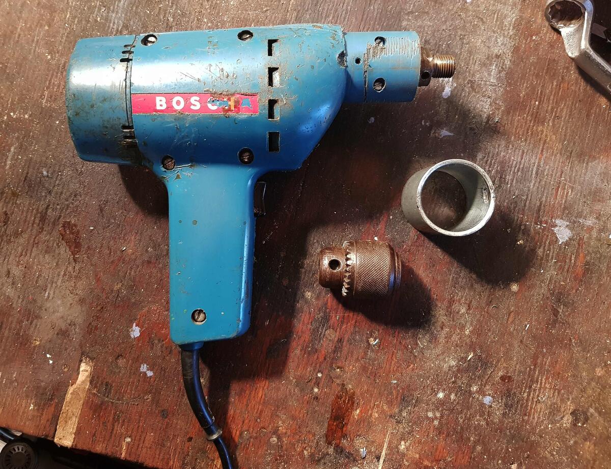

Habe ne uralte Bohrmaschine vom Schwiegervater. Da sie keinen Mucks mehr macht, wollte ich sie öffnen. Pustekuchen. Bin kurz davor die Flex zu nehmen oder Sempex draufzupacken. Sieht alles total easy aus- bekomm die Schale aber einfach nicht ab. Hat das seltsame Loch am Spannfutter vielleicht eine Bewandnis? (keine Schraube) Hab ich was übersehen ?? LG
Bohrfutter runter. Dann das silberne teil vorne.
Hab versucht das Futter runter zu bekommen. Wie mach ichs? Hab schon alles durch.Hat die normales Rechtsgewinde- dann linksrum runter? Kann aber doch nicht sein, dass man alles vorher abmachen muss-Bohrfutter und Spannfutter um den blöden Deckel zu entfernen. So dumm waren die Boschleute damals sicher nicht.
Wahrscheinlich geht das silberne Teil ueber das Bohrfutter einfach drueber.
Das Bohrfutter sitzt auf einem kurzen Gewindehals, der einen Flach oder Sechskant hat. Den mußt du packen und gleichzeitig das Futter losdrehen. Diese flachen Stellen auf dem Gewindehals sind üblicherweise nur mit gaaanz flachen Schlüsseln zu erreichen, manchmal eignet sich billiges Fahrradwerkzeug. Sollte die Maschine auch Linkslauf haben, wird IM Bohrfutter noch eine Sicherungsschraube sein. Bohrfutter ganz öffnen und reinleuchten.

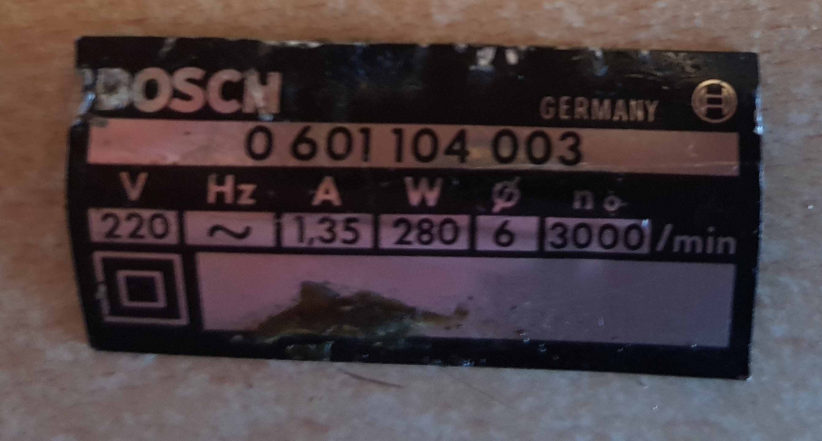

Hat die Maschine auch eine Typenbezeichnung? Ggf. findet man im Netz ein Video dazu?

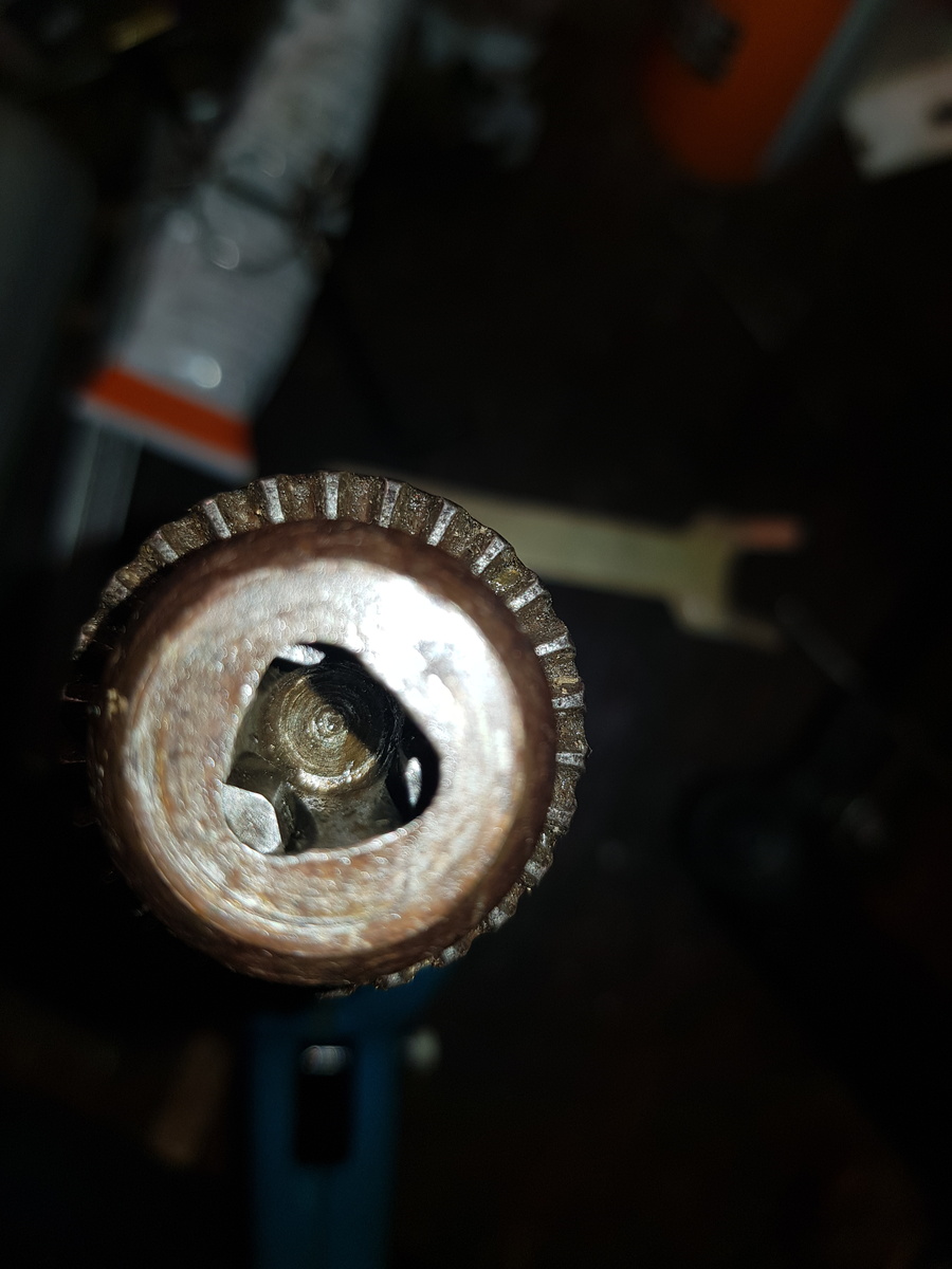

Man könnte das Bohrfutter mal ganz auf drehen und nachschauen, ob das BF mit einer Schraube an der Achse befestigt ist.
Kann man denn nun das silberne Teil in Richtung Bohrfutter schieben oder nicht?
Hat er doch schon gemacht.
In dem Loch am Hals saß vermutlich auch eine Schraube?
Mach doch mal ein Bild von vorn auf das Futter. Dann kann man beurteilen ob der silberne Ring nicht einfach nach vorne über das Futter abgezogen werden kann.
Der Metallring am Spindelhals muß ab (der wird nur für den Handgriff und zum einspannen in den Bohrständer gebraucht). Den Metallring mit einem Durchschlag rechts und links des Spindelhalses mit leichten Hammerschlägen herunter dänngeln.
Typenschild
eine ist in ebay Kleinanzeigen drin. Meine Maschine liegt natürlich schon 30 Jahre unberührt in der dunkelsten Scheune. Da hat sich wohl alles ziemlich verpappt.
Kann man vermutlich, scheint da drüber zu passen, aber bewegt sich halt nix, Gummihammer und Metallhammerschläge zum Trotz
Es gibt auch Futter, die auf einem Kegel sitzen. Ist aber eher ungewöhnlich bei Handbohrmaschinen.
Auf jeden Fall ordentlich Rostlöser oder Kriechöl drauf. Hier ist WD40 einmal ausnahmsweise angebracht. Und dann ordentlich mit Gewalt und Ruck und Schlägen.
Dann nimm den Winkelschleifer denn der Metallring wird nicht benötigt. Darunter sind noch zwei Gehäuseschrauben die später das Gehäuse zusammenhalten. PS: Hast Du mal auf den roten Knopf am Handgriff gedrückt? das ist eine Überstromsicherung.

Mach das Bohrfutter ganz auf, und schau rein, ob eine Schraube drin ist. Wenn ja, dann hat die in der Regel ein Linksgewinde. D.h. zum Aufschrauben nach rechts drehen...
Spannhalterung ist runter. Als letzte Möglichkeit hab ich die Maschine am Spannhalter einfach in den Schraubstock gespannt ...und an der Maschine gedreht. Fazit: Konnte so die Maschine vom Spannhalter ziehen. Waren noch zwei Schrauben dahinter, danke Otto65)aufgeschraubt, innen gereinigt, alles nachgesehen. Läuft jetzt wieder wie ein Spinnrad, trotzdem will ich das Bohrfutter noch runterbekommen. Da scheitern momentan alle Versuche-wie gesagt, im Innern ist keine Schraube sichtbar. Da sind im übrigen wirklich noch top Teile verbaut, nix aus Plastik oder so, kein Verschleiß am Zahnrad. Wenn ich bedenke, dass das Teil sicher schon 50 Jahre alt ist, hätte jedes Chinateil schon vor 45 Jahre das Zeitliche gesegnet, gell Luitpold

- Nochmal genau nach Fixierschraube im Bohrfutter gucken. Muss raus. Hatte da Maschinen, da war das so zugeschmoddert da drin da hat man nur schwarz gesehen...
- Für Linkshänder den Griff von dir weg zeigend, Futterschlüssel von dir weg zeigend, dann mit Rechts festhalten, mit Links kloppen
weiß einfach nicht ob das Bohrfutter im Uhrzeigersinn oder entgegen abgedreht werdeb nuss. Danach entscheidet sich ja auch, wie ich auf den Imbussschlüssel klopf
Die Bohrspindel hat ein ganz normales rechtsgewinde und es ist auch keine Konterschraube im Bohrfutter. Also-- so wie ich lauf-so geh ich auf! Wenn Du von vorn in das Bohfutter schaust mußt Du links herum drehen.

Ich würde eher einen großen Inbusschlüssel einspannen. Die Impulskraft des Hammers, groß darf er sein, bewirkt manchmal Wunder.
Wie schon beschrieben, müsste eigentlich auf der Welle ein Ansatz für einen (flachen) Maulschlüssel sein.

also ich seh da innen keine Schraube.
Ah, wie bei der Kreissäge: so wie ich lauf geh ich auf-endlich. Da ist eine Arretierung für einen Maulschlüssel, aber komm ich einfach nicht rein (siehe thomasr) ups, doppeltes Bild -soll nicht sein

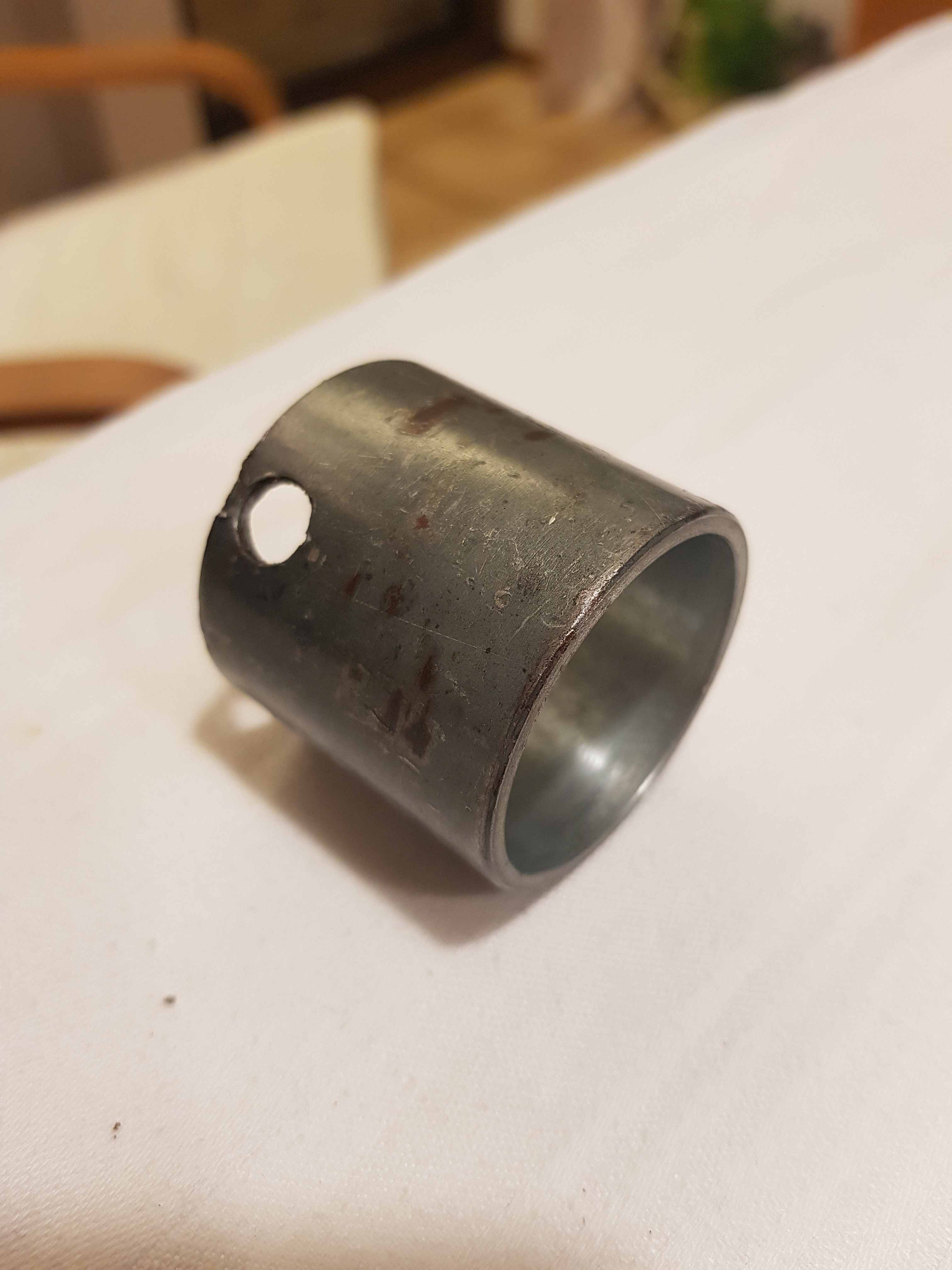

Dann musst Du halt einen Maulschlüssel opfern und herunterschleifen.
Zu meinem großen Winkelschleifer hat sich der mitgelieferte Dünnblechschlüssel verabschiedet. In der Kramkiste fand sich ein Einmaulschlüssel von VEB-irgendwas, runtergeschliffen, hinten noch ein Verlängerungsrohr draufgeprügelt und seitdem Ruhe.
Dafür hat man alte Schlüssel rumliegen in der Werkstatt, die man ohne Tränen in den Augen flach schleifen kann. ;-)

Ist da eine Vertiefung, bzw. wurde der Schraube das Hirn herausamputiert?
Das sind doch normalerweise 6 mm Schrauben mit Linksgewinde.
Letzte Chance - gegen Verdrehung gut fixieren und mit 4 mm Bohrer + Akkuschrauber vorsichtig genau mittig noch 2,5 mm weiterbohren, Bohrer nicht ausglühen lassen, Öl.
Bohrrichtung ist bei Linksgewinde dieselbe wie die Ausdrehrichtung.
Dann genauso vorsichtig eine passgenaue Klinge (Schraubendreher, Langbit) ins 2,5 mm Loch versenken und vorsichtig in Bohrrichtung aufhebeln.

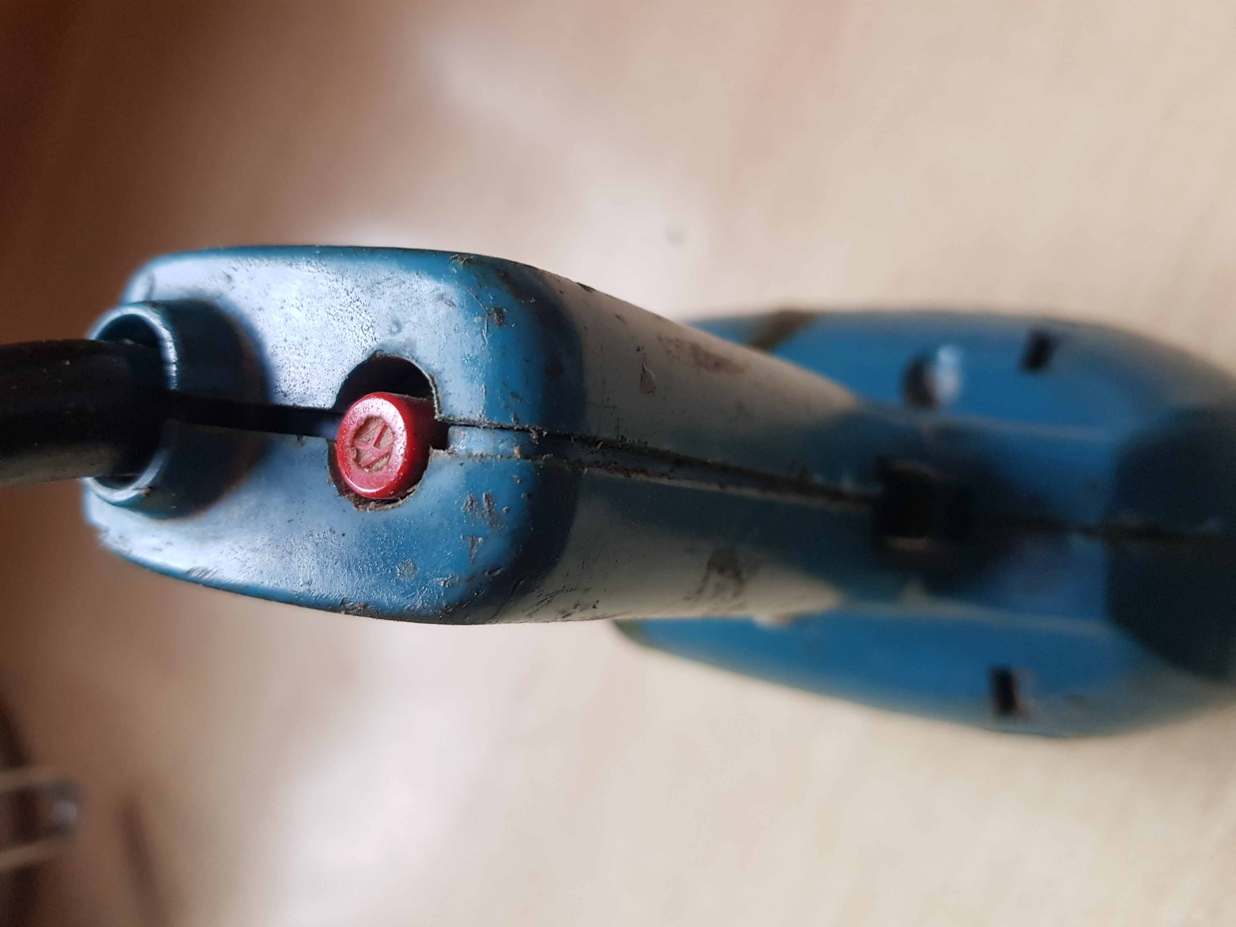

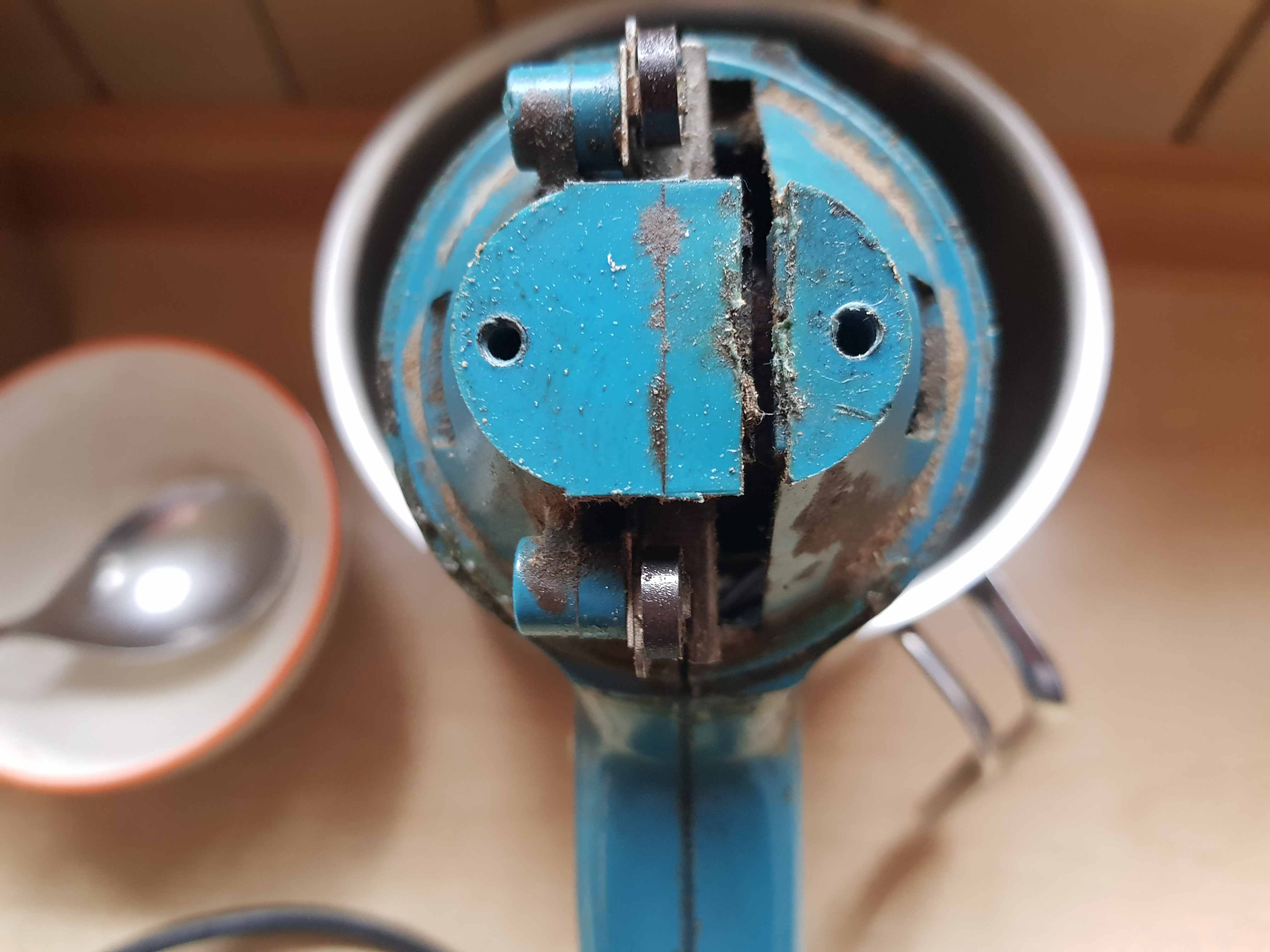

Ich mische mich mal kurz ein. Ich habe auch eine alte Bohrmaschine. Die dreht sich, aber der Motor ist sehr laut und die Bürsten feuern stark.
Würde es was bringen, den Kommutator abzuschmirgeln? Die Kohlebürsten müßten sich ja selbst in die passende Form schleifen?
Laß den Kommutator bloß in Ruhe.
Evt. sind die Bürsten am Ende.

So Leute, ich habe fertig. Danke für die vielen Tipps. Schlüssel runtergeschmirkelt und dann gings. LG

Jörg W. schrieb:
michael_ schrieb:
Nicht vorhanden in DDR Bohrmaschinen. Die kannten aber auch keinen Linkslauf.
Genau das ist der Punkt – so wie auch die Maschine des TE.
Das ist keine DDR-Maschine, sollte selbst michael_ erkennen.
Und du bist so blöd, dass wir uns da über eine DDR-Maschine unterhalten haben. Setz da deine Nickelöbrille mal auf! Steht im letzten Satz.
Das ist eine unkaputtbare von Bosch! Damals Markenhersteller.
Dass sie doch mal kaputt war, siehe oben :-) Und die DDR Multimax oder meine HBM-480 steht denen in keiner Weise nach. Mansfeld, damals Markenhersteller.
