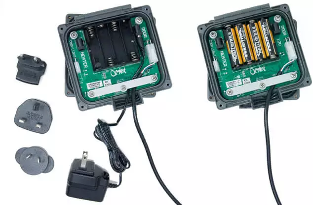

Ich habe eine automatische Hühnerstalltür von der Fa. Omlet, deren
Elektronik leider die Zeiteinstellung vergisst wenn man die
Batterien/Akkus (4x AA) wechselt oder der Strom vom ext. Netzteil weg
ist. Alle anderen Einstellungen bleiben erhalten. Ich möchte die
Elektronik jetzt mit einem 12V Netzteil betreiben und dafür sorgen, dass
beim Ausfall des Netzteils sofort auf Akkubetrieb umgeschaltet wird,
sodass es nicht zum Ausfall der aktuellen Zeitseinstellung kommt.
Gibt es da bereits einen fertigen Bausatz oder lässt sich das so nicht
realisieren?
von Jörg R. (solar77)
2 Dioden reichen. Je eine in Flussrichtung von Plus vom NT bzw. Akku zum
Verbraucher.

Allerdings funktioniert das nur sinnvoll wenn die Spannung vom NT größer
ist als die der Akkus/Batterien. Sonst holt sich die Schaltung dahinter
die Spannung von den Akkus/Batterien.
Weshalb der TO ein 12V NT verwenden möchte sollte er mal erläutern.

Da die Tür
guckst Du
https://www.omlet.de/shop/h%C3%BChnerzucht/automatischer_tueroeffner_huehnerstall/)
für 6V ausgelegt ist,
grillt das 9 bzw. 12V Netzteil die Tür elektronik (sofern man nicht mehr
aufwand der Spannugnsregleung betreibt). Nix mehr mit Türöffnung.

Thorsten S. schrieb:
> Ich möchte die Elektronik jetzt mit einem 12V Netzteil betreiben
Dann solltest du dahinter einen 6V Stepdown schalten.
> die Batterien/Akkus (4x AA)
Hast du ein Messgerät? Kannst du den Strom messen, den diese Schiebetür
aufnimmt, wenn sie sich bewegt (und ggfs gebremst oder gar blockiert
wird)?
Ich würde da einfach die Schaltung mit 4 NiMh-Akkus bestücken und eine
fixe Netzteilspannung von 6V über eine 1N4007 an diese 4 Akkus anlegen.
Dann sind die immer geladen, denn an der Diode fallen ca. 0,6V ab und
die Ladeendspannung an den NiMh-Akkus ist damit 5,4V = 4x 1,35V. Falls
dann noch nennenswerter Ladestrom in die NiMh fließt, können da auch 2
Dioden rein oder die Netzteilspannung auf 5,5V runtergedreht werden.

Sorry, ich hatte ganz vergessen weshalb ich das 12V Netzteil benötige.
Da ich die Tür und die Temperatur des Stalls überwachen möchte, wollte
ich ein Shelly Uni einsetzen. Dieser benötigt eine Versorgungsspannung
zwischen 12 und 24V.

Dann würde ich ein Step-down Modul einsetzen und alle sind happy.

von Detailprüfer (Gast)
Warum regen sich denn alle wegen den 12V so auf? Hat denn keiner das
Bild angeschaut?
https://www.omlet.de/images/cache/634/417/Autodoor-chicken-coop-power-supplies-international.webp
Links ist das Steckernetzteil eingesteckt und rechts wo die Batterien
eingelegt sind sieht man an der Buchse wo das Netzteil eingesteckt wurde
die Beschriftung. Was könnte das "12V" das da steht wohl nur bedeuten?

Iststand:
Die Steuereinheit funktioniert mit Akku.
Der Hersteller hat sein 12V Netzteil vom Markt genommen da es wohl
Probleme im 12V Betrieb gab.
Überlegung:
Die Steuereinheit wird zukünftig mittels 6V Bleiakku und dem 6V
Ladegerät versorgt.
Damit entfällt ein Akkuwechsel! Falls das Ladegerät ausfällt übernimmt
sofort der 6V Bleiakku unterbrechungsfrei die Spannungsversorgung der
Steuereinheit. Alle Einstellungen (auch Uhrzeit) bleiben erhalten.
Zur Überwachung der Tür und der Innentemperatur verwende ich einen
Shelly Uni der jedoch mit mindestens 12V versorgt wird und ich deshalb
ein weiteres Netzgerät für 12V benötige. Hier wäre eine Lösung mit nur
einem 12V Bleiakku und einem Netzteil schön, würde aber einen
zusätzlichen StepDown-Wandler von 12V auf 6V nötig machen. Diese 6V
müssten die autom. Tür und den Türsensor versorgen.
