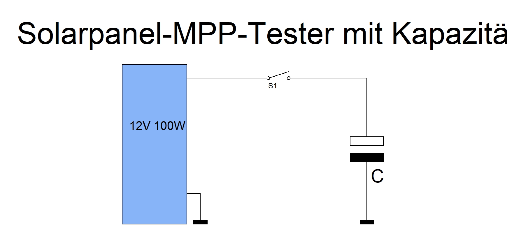

Geschätztes Forum,
ein Solarpanel soll eine Kapazität (ELKO) aufladen.
Ziel ist es den MPP (Maximum-Power-Point) duch diese Aufladung zu
bestimmen bzw. zu berechnen.
Die Aufladung wird nicht linear erfolgen, hat jemand eine Vorstellung
über den Aufladungsverlauf?
Könnte ein AVR diese Aufgabe erfüllen?

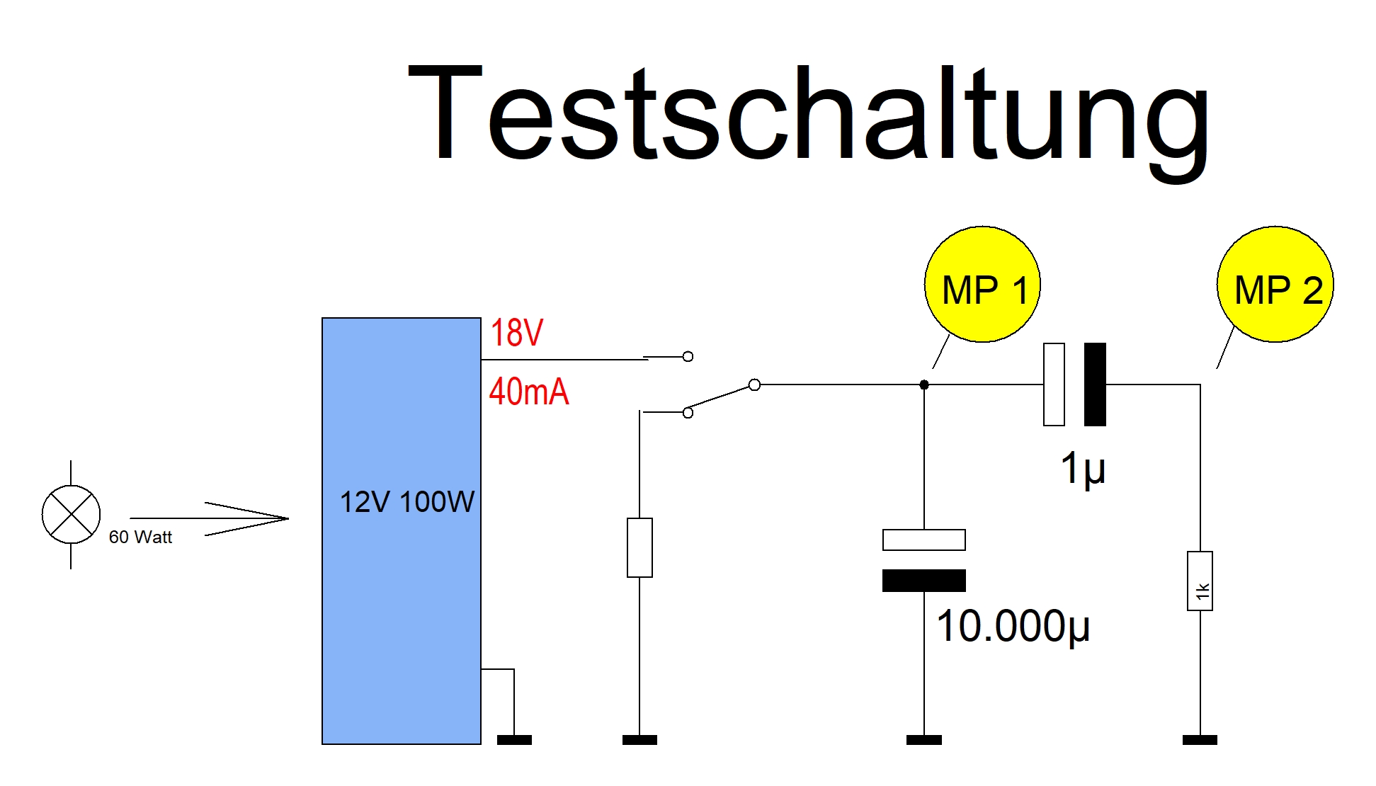

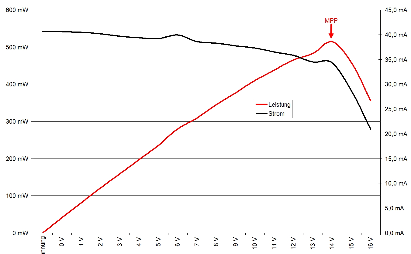

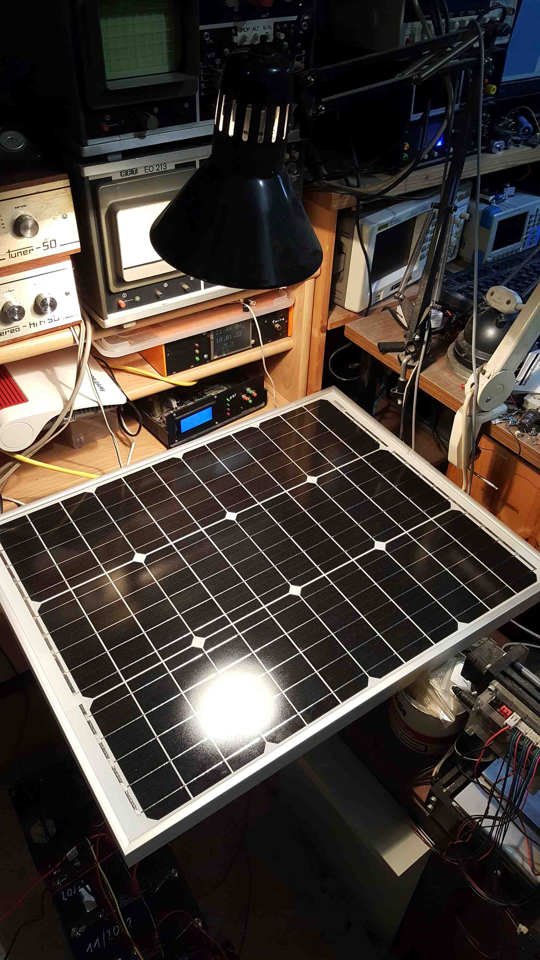

von Bernhard S. (bernhard)
Ein Solarpanel wird zu Versuchszwecken mit einer 60W Glühbirne
"besonnt",
als Last diente ein 1k Potentiometer mit Feingewinde.
Die Kennlinie zeigt sofort den MPP (Produkt aus U und I).
Leerlaufspannung ca. 18V, Kurzschlussstrom ca. 40mA.
P(MPP)=18V x 40mA x *0,7* (Mogelfaktor) = 504 mW
Nun wurde das Solarmodul an einem 10.000µF Kondensator angeschlossen
und die Ladekurve mit einem Digitaloszi ermittelt.
Verflucht, die Ladekurve, also die Spannung am ELKO baut sich zienlich
linear auf (Stromquelle).
Die Ursache dafür ist der so halbwegs linear verlaufende Strom des
Solarpanels.
Den MPP mit dieser Kurve und einem AVR (z.B. ATmega8) zu ermitteln
erscheint mir momentan etwas schwierig :(
Mir fällt gerade etwas auf, wenn sich die Spannung am ELKO nicht mehr so
schnell ändert, dann fließt weniger Strom, das könnte dann die
MPP-Spannung sein, oder liege ich da falsch?

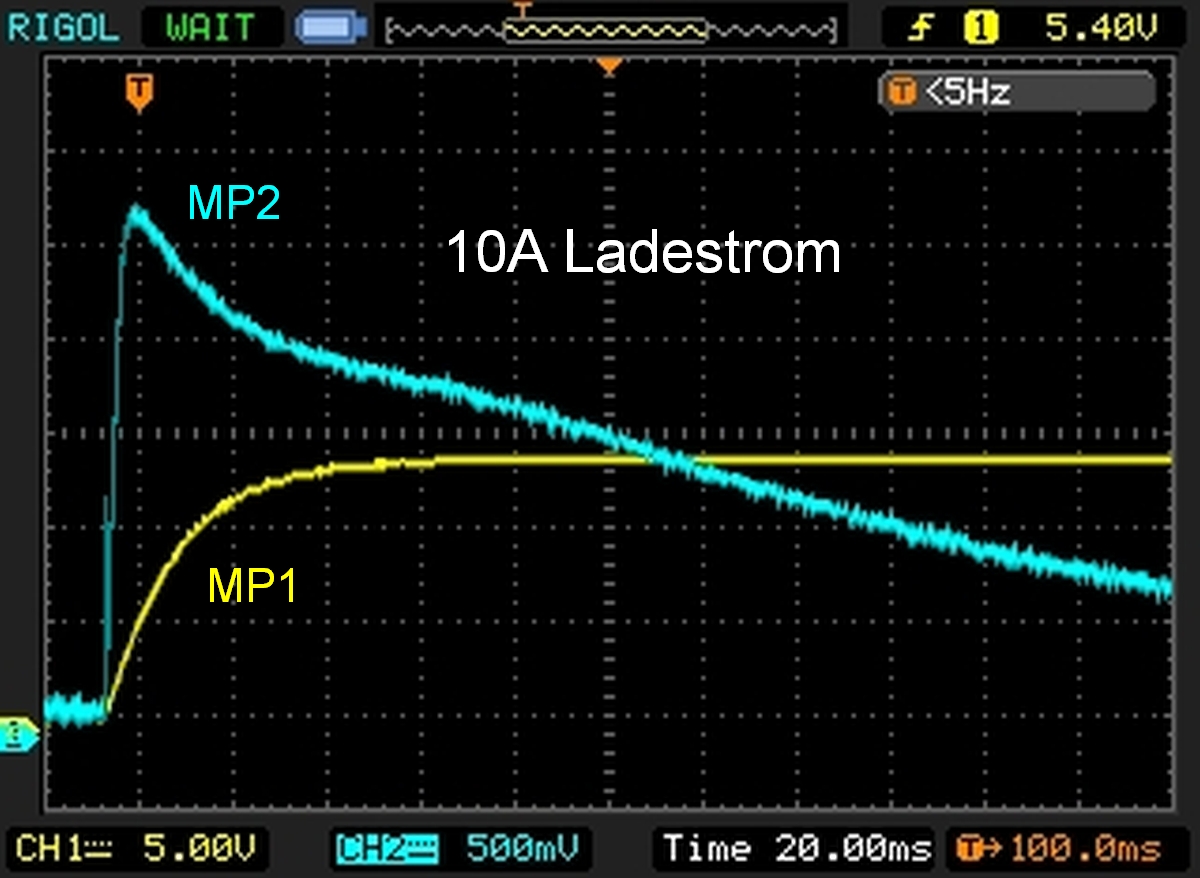

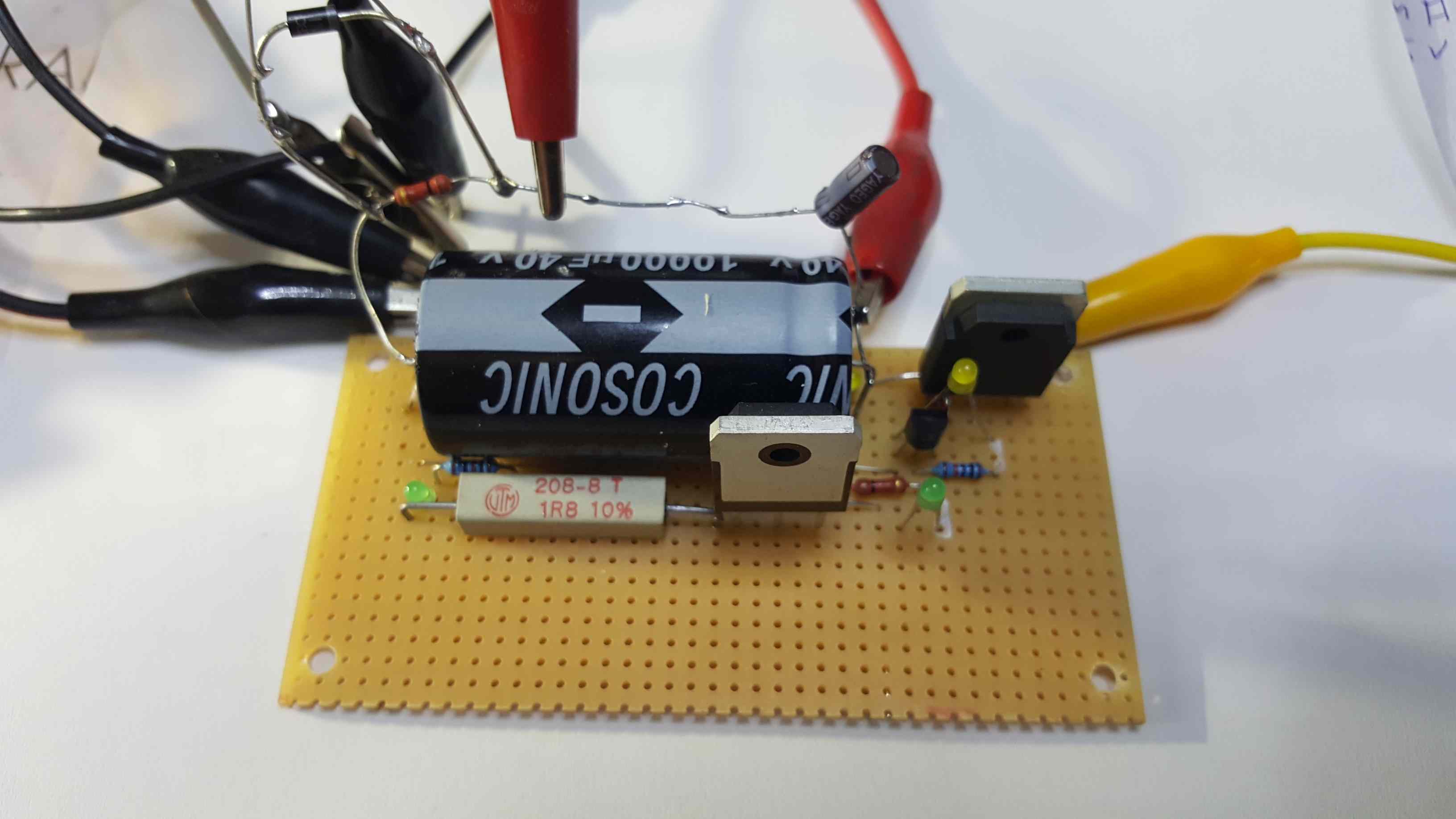

In dieser einfachen Variante habe ich ein weiteres RC-Glied eingebaut,
welches mir den Spannungsanstieg (MP1) pro Zeiteinheit am 10.000µF Elko
verrät.
Wenn sich die Spannung am MP2 verringert, sind wir in der Nähe des
MPP, denn der Ladestrom des großen Elkos nimmt in diesem Moment ab.
Diese Spannungsänderung lässt sich sehr gut mit einem AVR ermitteln und
damit der MPP berechnen.

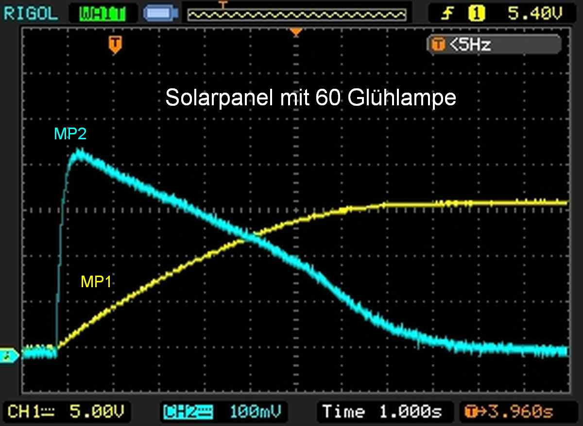

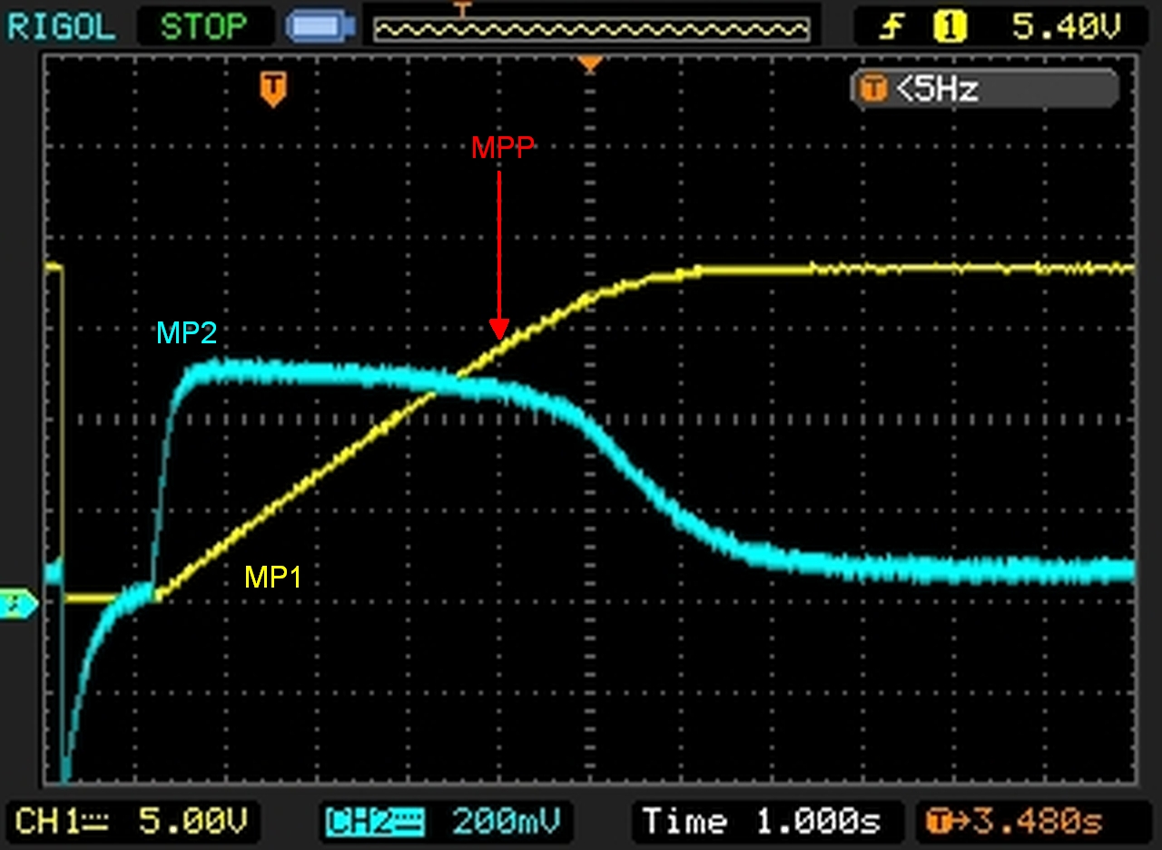

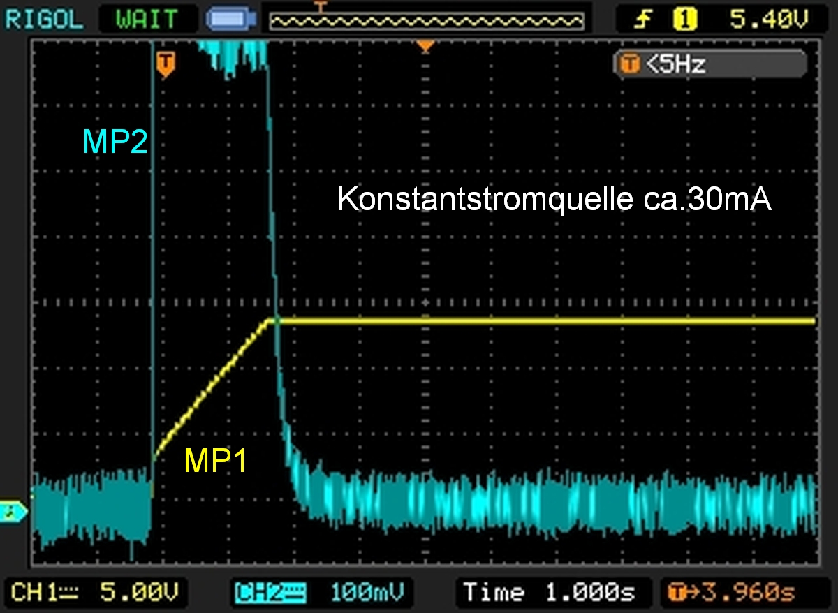

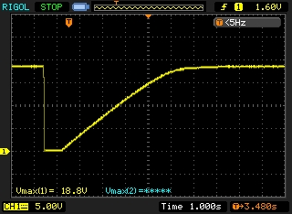

Im Bild1 wurde der *10.000µF* Elko mit dem Solarpanel und einer 60 Watt
"Glühbirne" und im Bild2 mit einem Labornetzteil
Konstantstrom 30mA aufgeladen.
Die Spannung am MP2 zeigt den Lade-Stromverlauf des ELKOS.
Der MPP ist dann erreicht, wenn das Produkt aus Strom und Spannung am
höchsten ist.
Ein AVR z.B. ATmega8 müsste ziemlich schnell die Spannung und den Strom
messen und multiplizieren.
Bernhard S. schrieb:
> müsste ziemlich schnell die Spannung und den Strom messen
Das sieht für mich recht schnarchlangsam aus. Da steht eine Zeitbasis
von 1 Sekunde...
von Wolfgang (Gast)
So ungefähr. MP2 liefert einen Wert, der proportional zu dU(t)/dt ist.
Für die Leistung und damit für die Bestimmung vom MPP geht aber auch
noch U(t) ein. Der alleine aus der Änderung von MP2 bestimmte Wert ist
damit eben etwas daneben.
Nun wurde das Labornetzteil auf 10A gestellt,
die Ladekurve MP1 sieht etwas "rund" aus, als würde ein ohmischer Anteil
hier sein unwesen treiben.
Mögliche Ursachen: Zuleitung zu hochohmig,
der pnp-Transistor steuert nicht richtig durch,
oder das Labornetzteil schwächelt.
