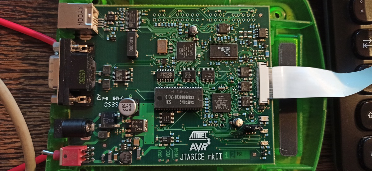

Ich habe ein AVR JTAGICE mir bei eBay geholt. Leider liest es keine Zielspannung aus. Ich habe sowohl JTAG als auch ISP getestet leider beide ohne Erfolg. Im Inneren des Proggers gibt es einen Jumper (Bild unten links), weiß jemand von euch ob der evtl die Target voltage trennt oder welche Funktion er hat ?

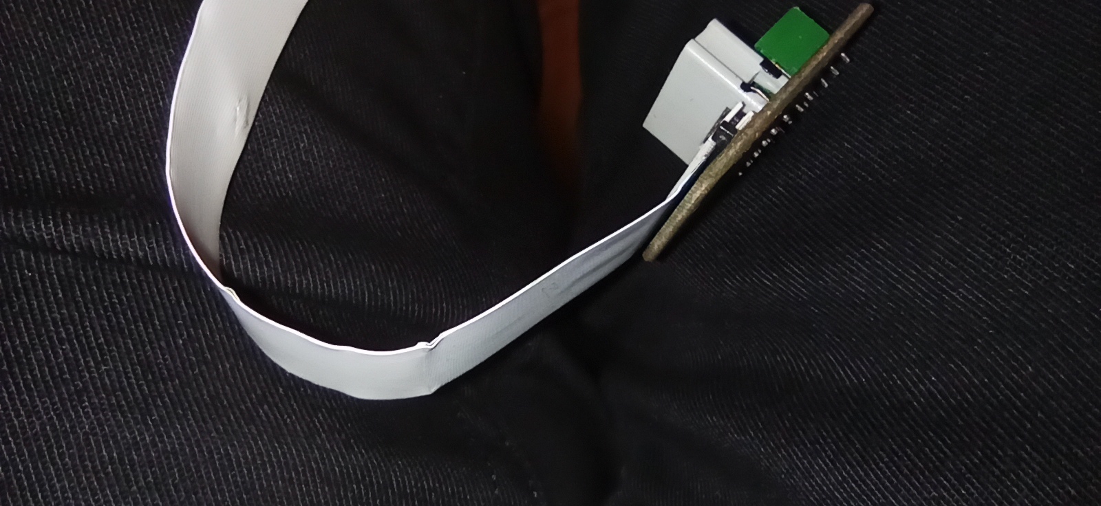

So ein Folienkabel ist der grösste Mist für das Dauerhandling am Labortisch. Und es ist unter Umständen sehr schwer erkennbar wenn es einem Bruch hat und nicht mehr funktioniert. Dann hilft nur noch popeliges Durchklingeln aller Adern. Und dann kommt es vor dass beim Durchklingeln der Wackelkontakt gerade wieder mal Kontakt macht - flexibles Folienkabel macht's möglich.

Weiß gar nicht, kann man die noch nachkaufen? Bei späteren Exemplaren hatte Atmel gleich noch ein zweites Folienkabel mit reingelegt – eben weil die Dinger zuweilen brechen.
Ansonsten kann man vorsichtig einen Reparaturversuch wagen: das Kabel mit einer Heißluftpistole erwärmen, bis man das Versteifungselement an der defekten Stelle abziehen kann. Dann vom defekten Ende ca. 1 cm abschneiden (der Bruch ist eh immer am Knick am Ende der Versteifung). Der fummelige Teil ist es jetzt, mit einer scharfen Klinge Bahn für Bahn wieder vorsichtig auf ein paar Millimeter Länge freizuschaben, damit man neue Kontaktflächen für den aufgeklemmten Stecker bekommt. Am Ende wird die Versteifung wieder drunter geklebt.

Danke für eure zahlreichen Antworten. Ich habe das Kabel etwas bewegt und siehe da ich konnte schon einmal die Target-Voltage auslesen. In den Programmier-Modus ging der JTAGICE aber leider noch nicht. Mein Kabel hat an einigen Stellen "Auffälligkeiten". Ich habe es gekürzt und versucht die Enden wieder frei zu legen nur ist mir das nicht so recht gelungen. Bei Farnell kann man das Kabel noch kaufen https://de.farnell.com/wurth-elektronik/687730200002/kabel-ffc-rev-0-5mm-200mm-30kont/dp/1908559 Nur leider habe ich keine Firma, deshalb kann ich dort leider nicht bestellen.
Ich habe jetzt bei ebay mir eine Auswahl an Folienkabeln bestellt. Eines der Kabel ist nur 100mm lang, wenn das funktioniert werde ich mir einen Pfostenstecker auf das Gehäuse bauen und ab dort immer mit einem Flachbandkabel zu meinen Projekten rangieren.
Die Eckdaten sind: 30Pins, 0,5mm Pitch, Breite 15,5mm, Typ B (oben und unten Kontakte freiglegt).
Bin gespannt ob das zum Erfolg führt, ich werde berichten
OP #7313661
Danke für dein Angebot aber das Kabel ist schon sehr kurz geworden. Es hatte am Anfang und am Ende einen Knick und in der Mitte gibt's auch noch einen Stich. Die besten Tage hat das Folienkabel hinter sich. Ich warte auf meine Lieferung mit Folienkabeln und werde berichten ob es die Ursache war.
OP #7315118
heute sind die Kabel eingetroffen und mein JTAG ICE MKII arbeitet!
Folgendes hat perfekt gepasst: https://www.ebay.de/itm/274090804531?var=574277390848
Das Kabel passt sehr gut in die Buchse und wackelt auch nicht. Aufschrift auf dem Kabel lautet: AWM 20624 80C 60V VW-1
Ich werde in naher Zukunft mein Folienkabel im inneren des Proggers verschwinden lassen und mir einen Pfosten-Stecker oder eine SUB-D15 nach außen legen.
