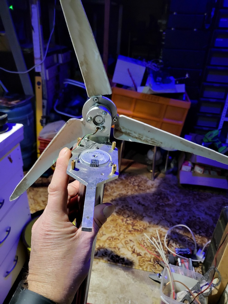

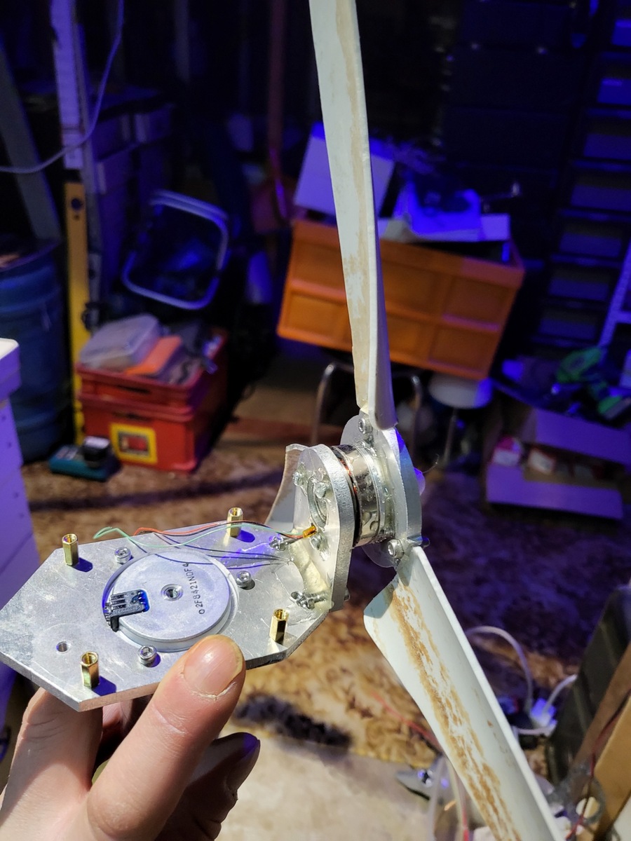

ich möchte für mein Windrad einen dezentralen Windrichtungsmesser bauen.
Dieser soll schnell schwankende Richtungsänderungen per Software
ausmitteln damit sich das Windrad nicht wie bei klassischer Fahne zur
Drehung ständig hin und her bewegt. Dazu würde ich einen Zahnkranz und
einen Getriebemotor an dieses anbringen.
Der Windrichtungs-Sensor soll 36 Hall-Sensoren und eine drehbare Scheibe
mit einem Magneten bekommen um die 'Richtung zu erkennen.
Nun meine Frage: können Hall-Sensoren auch einen "stehenden" Magneten
erkennen oder nur bewgte Magneten?
Wenn so ein Hall Sensor (z.B. SI7211-B-00-IVR) ein stehendes Magnetfeld
erkennt, würde ich eine PCB mit 36 Sensoren erstellen die mittels
analog-Multiplexern dann von einem Controller ausgelesen werden und
somit die grobe Windrichtung liefern.
An optische erkennung mittel reflex-Lichtschranken habe ich auch schon
gedacht, jedoch gefällt mir es nicht, wenn sich Insekten oder Spinnen da
breit machen würden...
Oder hat jemand noch eine bessere Idee?
Warum nicht einen einzigen Sensor?
TLE493, AS5147 oder wie sie alle heißen

Der sieht ja super aus!
Wenn ich das richtig verstehe, kann dieser die Richtung des Magneten
wiedergeben?
von ZF (Gast)
Das verstehst Du richtig, der Magnet muss sich über dem Gehäuse drehen.

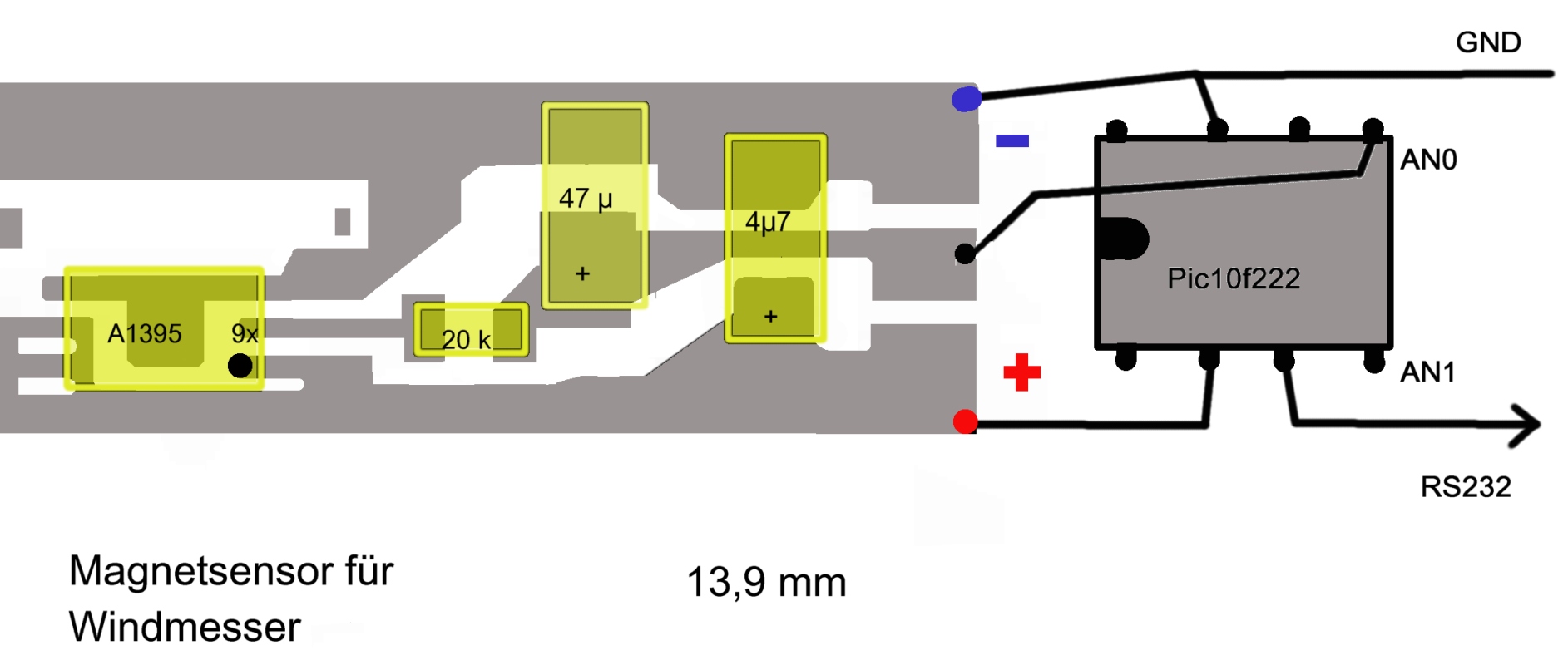

von Hans (piaggio)
Zwei lineare Hallsensoren und ein Magnet genügen.
Das hab ich schon einmal gebastelt. Für meine Zwecke reichte eine
Auflösung für 12 Richtungen (30°; durch Mittelwertbildung entsprechend
genauer)
Grundprinzip: Je ein Sensor für die "N-S"- und für die "O-W"-Komponente
des Magnetfeldes. -Auswertung durch Tabelle oder Winkelfunktionen.
Für Auflösungen/Genauigkeiten im Bereich von wenigen Winkelgraden ist es
viel einfacher einen fertigen Sensorchip anzuwenden.

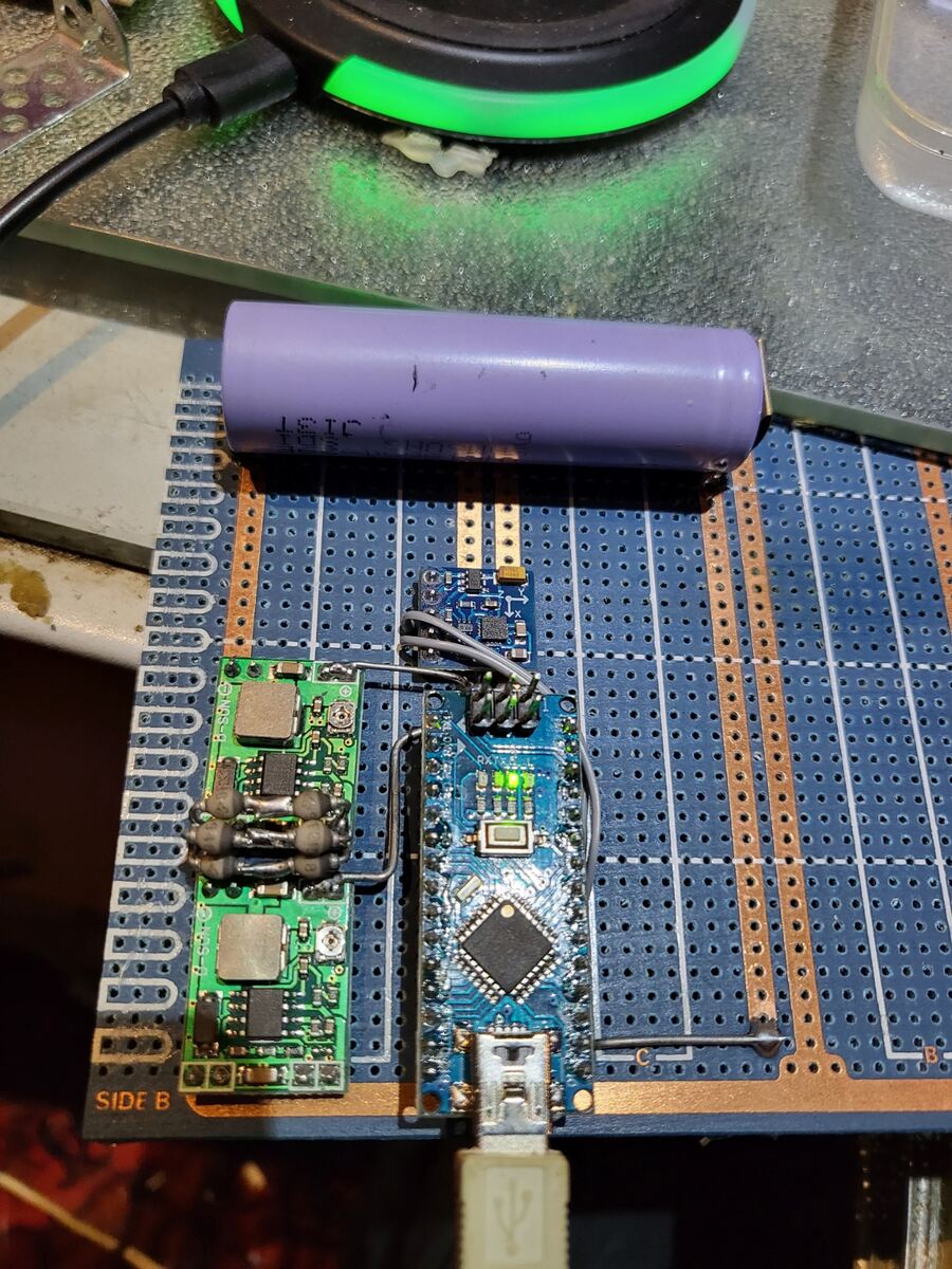

von Steve L. (stevel)
Warum nimmst Du keinen Kompasssensor wie z.B. GY-271 (Kompassmodul)?
Spart den ganzen mechanischen Aufwand mit Magneten etc.
Kann man prima mit ESP, Arduino oder Raspi verwenden.
Steve

von Joachim (Gast)
> genauer)
Hast Du noch ein Photo vom Aufbau? Dann bitte posten.
von Wolfram F. (mega-hz)
> Steve
Das ist wohl die beste Lösung!
Den werd ich mir mal bestellen!
Danke für die Info!!

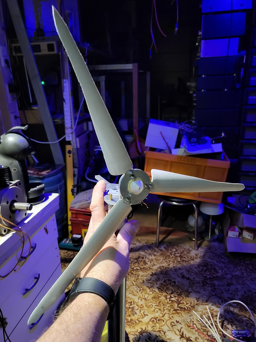

Ludwig schrieb:
> Dann brauchst du nur
> noch einen leichtgängigen Schleifring, um Betriebsspannung und
> Ausgangssignal(e) vom/zum Montagemast zu übertragen.
ich würde eher eine Solarzelle montieren und 1-2 18650 Lipos mit
draufsetzen, Datenübertragung dann per LoRa.
Zusätzlich noch ein Mini Rotor an einem Festplattenmotor als Generator,
wäre ja passend!

von Hans (piaggio)
Kein Foto gefunden aber s. Beilage.
Zwei der Hallsensoren sind senkrecht stehend positioniert.
(bei 12 Uhr und bei 3 Uhr)
An der Achse der Windfahne ein kleiner Stabmagagnet.
Auswertung durch 2 x ADC im PIC
Es wurden nur 12 Richtungen ausgewertet und per rs232 (aber 0V / 3V)
ausgegeben.
Moin Leute,
habe inzwischen das Mini-Windrad zum messen der Windrichtung und der
Windgeschwindigkeit sogut wie fertig. Zur Verwendung sind ein
Festplattenmotor zum messen der Geschwindigkeit (noch nicht im Code
drin) und zum zusätzlichen laden der LiPo Zelle zum Einsatz gekommen. An
diesem Festplattenmotor ist auch der mit 48cm Durchmesser kleine Rotor
aus 50er Kanalrohren montiert. Die Berechnung der Flügel erfolgte
mittels dem RoWi-Tool, (siehe
https://www.kleinwindanlagen.de/Forum/cf3/topic.php?t=3502 ) sehr zu
empfehlen um Flügel aus Kanalrohren herzustellen!
Das Ganze ist auf einer CNC-gefrästen 6mm Aluplatte montiert welche
wiederum auf einem Festplattenmotor drehbar montiert ist. Dieser dient
aber nur als mechanische Lagerung. (Ja, habe kürzlich etliche alte
Festplatten geschlachtet :-)  )
Die Flügel sind auch bereits feingewuchtet. Halten bis zu 3000U/min
problem- und vibrationslos aus. Getestet mit einem 3Phasen Generator auf
12V direkt auf den Festplattenmotor. Macht ganz schön Wind in der
Werkstatt! endlich mal alles wieder Staubfrei ;-)
Die PCB ist ein altes Vero-Board, ideal für sowas.
Drauf ist eine 18650 Samsung LiPo Zelle (mit der die Elektronik bereits
ca. 5-6Tage ohne laden läuft!) , ein Arduino Nano, 2 StepDownwandler
(1Mhz) für Solarzelle und Wind sowie der GY-271.
Es fehlen noch das 433Mhz LoRa Funkmodul, ein INA3221 Modul zum messen
der Solarzelle und des Windrad-Generator sowie die "Fahne" am Windrad..
Ich habe auch schon eine kleines Programm zum "mitteln" der Richtung
im Arduino drin, es liefert ca. alle 30Sekunden einen Wert der Richtung.
Das funktioniert schonmal super, Probleme wird es wohl geben, wenn der
Wind von Norden kommt (=0Grad) und die Richtung sich etwas gegen den
Uhrzeigersinn
sich dreht, dann wären die gemittelten Werte ja zwischen 0 und 360 Grad,
oder sehe ich das falsch?

ist noch nicht montiert, aber in der nähe von dem festplattenmotor
ändert sich so gut wie nix am kompass signal>! Scheint gut magnetisch
abgeschirmt zu sein.
es ist ein GY-217 mit QMC5883L Chip
Habe das Programm nun zufriedenstellend am Laufen,
es wird nun nur alle 5Sek. aufgerufen , die Werte sind schön gerundet,

Moin moin,
ich bin ein großes Stück weiter und kurz davor, das Mini Windrad mit der
Elektronik zu montieren!
Heute habe ich das LoRa RA-01 Modul eingebaut und angeschlossen.
Das Programm funktioniert prima und der Akku ist ohne nachladen noch
immer bei 3.85V ! Dank Sleep-Modus verbraucht die Elektronik ganz wenig.
Tests mit der Reichweite des LoRa Moduls haben nur positives ergeben
(wie ich aber schon früher festgestellt habe) Selbst wenn die
Windrad-Elektronik sich beim Nachbarn befindet mit 8 Wänden und 2
Garagentore in Sichtweite gibt es null fehlerhafte Übertragungen! Ich
muss dazu sagen, es ist auf jeden Fall empfehlenswert die 433Mhz
Variante anstatt die 868Mhz zu verwenden! Die 868Mhz Variante ist viel
mehr anfällig gegen Wände oder sonstige Hindernisse! Je höher die
Frequenz desto höher die Fehler.
Da wir eine Senioren-WG betreiben, habe ich bereits vor ca. 4Jahren 10
Handsender und eine Station basierend auf dem 433Mhz LoRa Modul gebaut
und diese funktionieren im Vergleich zu "kaufbaren" Lösungen fast egal,
wo sie sich befinden. (innerhalb des Hauses überall, draussen noch in
etwa 80m)
Die Station empfängt "nebenbei" auch noch die NTP Uhrzeit und zeigt
diese auf einem TFT Display an. Da ich noch eine Prototyp Variante der
Station hier in der Werkstatt am laufen habe, habe ich zum testen
einfach die Uhrzeitdaten mit denen des Windrades getauscht. So sehe ich
nun auf dem Display die gemittelte Grad Zahl, die Akku Spannung und die
PV und Windrad Spannung. Daher im Listing auch ein paar Daten die später
anders aussehen werden. Geplant ist noch ein LoRa-2-Wifi-2-MQTT Wandler,
so daß ich die Daten auch in HomeAssistant weiterverwenden oder
kontrollieren kann.
Und nun das aufgeräumte Listing...

wie schon im Thread Beitrag "Langzeittimer per RC-Glied?"
beschrieben, habe ich auch hier bei der Windrichtungsmessung die Lösung
des Sleep-Modus mit externen IRQ per RC-Glied verworfen und es nur per
Software gelöst, da der µC so wenig Strom im Sleep-Modus verbraucht
hätte ich nicht erwartet. Natürlich ist das Laden des Elkos auch eine
erhebliche Stromverschwendung, soviel habe ich schon feststellen können.
Das Mess-Windrad ist nun am richtigen Platz montiert und sendet fleissig
alle 48Sek. seine gemittelten Windrichtungsdaten in Grad.
Problem ist nur, trotz mittelung sind die Werte doch noch sehr stark
abweichend, Beispiel: eigentlich gleiche Windrichtung, aber durch
Leichtgängikeit des Mess-Windrades bekomme ich derzeit Werte zwischen 25
und 47 Grad. Wäre Blödsinn später das große Windrad diesen Werten
nachzuführen.

Getestet erstmal mit Random-Werten zwischen 0 und 360, Ergebnis nach
5min ungefähr 180! Sieht sehr gut aus wie gemacht dafür!
Werde morgen das Mess-Windrad nochmal demontieren und den Controller mit
den Änderungen programmieren.
um den Stromverbrauch des Mess-Windrades mit Kompass noch weiter zu
reduzieren wird nun alle 32 Sek. gemessen und alle 5min per Funk
übertragen.
