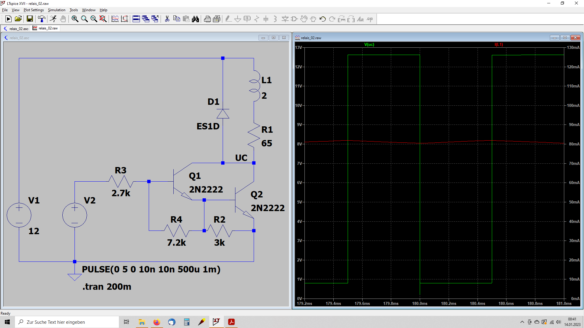

von WiederULN (Gast)
Danke für eure Hilfe, ich habe mit der PWM rumgespielt. Daran scheint es
tatsächlich zu liegen.
Bei 25-30KHz PWM ist bereits Ruhe und der ULN bleibt wesentlich kühler
(Elektronikwarm). Auf der Spannung sehe ich allerdings "Spitzen", die
rund 200mVpp sind im 25kHz Takt, ob das wohl von der PWM kommt :-).
Eventuell kann mein Oszi das nicht weiter auflösen, aber das könnte
besser aussehen. Ich puffere die 12V bereits mit einem 1mF Elko.
Keramische Kondensatoren direkt am ULN sind vorgesehen, aber noch nicht
bestückt, kann das daran liegen?

von Falk B. (falk)
Mal abgesehen davon, daß man sich mit schlechter Tastkopfkontaktierung
alle möglichen Störungen einfangen kann, sind die 200mV die normale
"Überspannung", welche die Freialufdiode verhindert. Und es sind
vermutlich eher 1V als 200mV.
Braucht kein Mensch, du hast doch keinen 50 Hz Gleichrichter. Da reichen
vermutlich um die 5-50uF.
Wo denn? Der braucht keine.
> aber noch nicht
Bloß nicht einen Schaltplan oder gar ein Layout bereit stellen, da
könnte zu zuviel Hinweise auf das Problem geben!

von Falk B. (falk)
Siehe Anhang. Man beachte den "gewaltigen" Stromripple von 1,4mA bei
1kHz PWM-Frequenz. Was nicht verwundert, tau = L/R = 2H/65Ohm ~31ms.

von Falk B. (falk)
MCUA schrieb:
>> Die interessiert nicht, nur der Strom.
> Vonwegen!
> Die aufgegebene Leistung entscheidet, wie stark der Magnet ist.
Schon wieder falsch. F~I
> (sonst könnte man ja eine Leistung im uW-Bereich auftragen, mit sehr
> hohem Strom, und hätte dann das hohe Anzugsmoment.
Kann man, dazu bräuchte man eine ultraniederohmige Spule. Oder gar
Supraleitend, dann geht es statisch mit NULL Leistung. Nur der Aufwand
der Nebenaggregate wird etwas hoch ;-)
> Wundersame Kraftvermehrung?
Ohmsches Gesetz. Relais mit kleinen Betriebsspannungen haben weniger
Windungen, dickeren Draht und mehr Strom. Aber wenn man es vergleicht
kommt bei allen die gleiche Anzahl Amperewindungen raus. Komisch, nicht?
Halbe Nennspannung = 1/2 Windungszahl = 1/4 Widerstand = doppelter Strom
(bei halber Nennspannung)
N * I = konstant
>>> Und wo steht die dU/dt-Spalte?
>> Wozu?
> Es gibt (auch wenn du es noch nie gehört hast) (genug) konkrete Fälle
> von Spulen, Motoren usw, bei denen durch zu hohes dU/dt (auch durch PWM)
> Windungsschluss aufgetreten ist.
Stimmt, hab ich auch schon gehört. Aber nie bei Relais. Und schon gar
nicht, wenn sie von einem schnarchlangsamen Treiber wie einem ULN2803
angesteuert werden.
> Man kann - wie oben auch jemand drauf hingewiessen hat - nicht mal eben
> so jede beliebige Spule usw mit allem möglichen an PWM-Signalen
> betreiben.
Jaja, und morgen fällt der der Mond vom Himmel!
> Es haben da Leute (nicht ich) schon ihr blaues Wunder erlebt; das nicht
> nur für ein paar Eur.
Du leidest anscheinend auch an PTBS.
>>> Und was macht er, wenn er 20-30 Relais unabhängig schalten will?
>>> Nimmt er dann 20-30 sep. PWM-Einheiten?
>> Wenn es unbedingt ums Stromsparen gehen soll, ja.
> Der Aufwand rentiert sich nicht bei der mikrigen Leistungsersparnis.
Das weißt du gar nicht! Denn du kennst nicht die Randbedingungen. Weder,
ob das Ding per Akku betrieben wird oder ein Kühlproblem hat. Außerdem
ist hier nicht von 30 sondern EINEN Relais die Rede.
>>> Diese Schaltung hier ist ein Unsinn, der nichts bringt.
>> Sagt wer?
> ich. und ich bleibe dabei.
Das darfst du. Ist deine Meinung. Nicht mehr, nicht weniger.
> Bei einer industriell. Steuerung wird das so keiner machen.
Schon wieder falsch. Es gibt sogar fertige Treiber für sowas.
Und das mal gar nicht wenige, sogar mit Automotive Qualifizierung!
https://www.ti.com/motor-drivers/solenoid/products.html
Vini. Vidi. Vici.

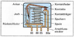

von Mani W. (e-doc)
LDR schrieb:
> Lothar M. schrieb:
>> MCUA schrieb:
>>> 6V sind (auch für 'nur halten') zu wenig für ein 12V-Relais
>> Ein Relais mit einer Nennspannung von 12V hält bei 1/2 der Nennspannung,
>> also 6V, bombenfest.
> Man muss schon auf den Kontaktdruck achten, wenn man das Relais voll
> belasten will.
Solange der Anker am Joch haftet, bleibt auch der Kontaktdruck gleich...

von Mani W. (e-doc)
LDR schrieb:
> Kommt auf die Bauart des Relais an.
Und die wäre?
Hast Du Beispiele oder Links davon?

von LDR (Gast)
Mani W. schrieb:
> LDR schrieb:
> Und die wäre?
Auf die schnelle:
https://cdn.henri-elektronik.de/media/image/66/f6/82/500A-700A-12V-KFZ-Relais-47-826-08500-1B_600x600.jpg
Beitrag #7317856 wurde von einem Moderator gelöscht.
von Mani W. (e-doc)
von LDR (Gast)
Mani W. schrieb:
> LDR schrieb:
>> Auf die schnelle:
> Das hat aber mit "normalen" Relais nichts zu tun!
Was der Bauer nicht kennt...
> Sagt wer?
Ich auch.
Das Relais wird dann mit Wechselspannung angesteuert, zudem als
Rechteck.
Alles undefiniert.
Man könnte es ja mit einem Kondensator puffern, der wäre dann aber recht
groß.
Richtiges Relais verwenden, und gut ist es.
von Mani W. (e-doc)
Dein "Relais" ist der ANLASSERKONTAKT für einen Starter im KFZ
oder Traktor, der presst nur ein großes Stück Kupfer über die
beiden Kontakte, dann erst bekommt der Startmotor den Saft gegen
Masse...
Es gibt dabei keinen geschlossenen Kreis über das Joch und den
Anker wie bei einem RELAIS...
Daher ist der KONTAKTANPRESSDRUCK bei einem Anlasserkontakt
sehr abhängig von der Spannung an der Spule...
von Alfred B. (alfred_b979)
michael_ schrieb:
>> Sagt wer?
> Ich auch.
Das war zuvor wohl noch nicht deutlich genug: Was Du
sagst, interessiert fast niemanden, da es eben zu 99%
unfundierter Unfug ist.
> Rechteck.
Nein, mit pulsierender DC. Woraus seine L einen entspr.
niedrigeren (verdammt nahe an DC-) Strom macht.
Aber "Abwärtswandler" sagt Dir nichts, oder?
> Alles undefiniert.
UNFUG.
> Masse...
Der Anlasskontakt befindet sich in Zündschloss, und das Relais am
Starter wird bei den KFZlern gerne noch Magnetschalter genannt, ein
sonst schon lange nicht mehr übliche Bezeichnung für Relais.
Das ist kein Pflichtmerkmal eines Relais.
Lies doch wenigstens mal bei Wikipedia zu "Relais" und "Magnetschalter".
von Mani W. (e-doc)
michael_ schrieb:
> Und man sollte sich Gedanken machen, ob man Öffner oder Schließer
> benutzt.
Lieber Michael!
Wenn man etwas über Relais einschalten will, dann benutzt man
Schließer, also den Arbeitskontakt...
Bei Alarmanlagen wird oft der umgekehrte Fall verwendet, also der
Ruhekontakt, das hat aber auch seine Gründe...
von Mani W. (e-doc)
Aber bei Industrierelais und sonstigen mit Anker, Joch und Kern...

von Michael B. (laberkopp)
> beiden Kontakte,
Das nennt man Relais oder auf deutsch Magnetschalter, obwohl es ja
richtigerweise Elektromagnetschalter heissen müsste, was dann auch der
Schalter sein könnte, der den Elektromagneten aktiviert, deutsch ist
schon vermaledeit.
> Anker
Doch, natürlich, der Anker bewegt sich zum Joch.
