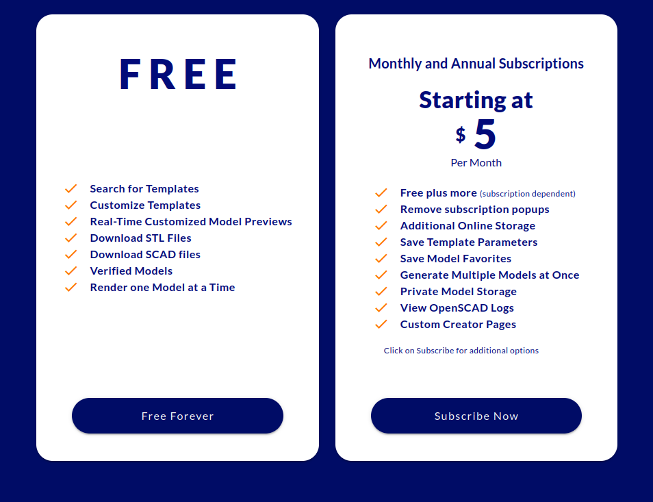

Wer dreidimensionale Modelle für 3-D-Druck und Co. generieren möchte, mit klassischen CAD-Systemen aber auf Kriegsfuß steht, wird von OpenSCAD profitieren - eine Einführung findet sich unter https://www.youtube.com/watch?v=MLbQKTF0s8U, der Newsaffe hat mit “Technisches Konstruieren mit OpenSCAD ” ein Lehrbuch zum Thema verfasst. Problematisch war an OpenSCAD bisher, dass der ThingiVerse Customizer, der das online-parametrieren von Modellen erlaubte, nicht mehr verfügbar war. Irv Shapiro pflegt mit MakerWithTech seit einiger Zeit eine Alternative, die nun den Release Candidate-Zustand erreicht hat. Neben diversen Aktualisierungen im (attraktiv aussehenden) Benutzer-Interface bietet ihr Shapiro nun auch einen Premium-Version des Diensts an, die-wie in der Abbildung gezeigt wesentlich schnelleres Rendering ermöglicht.
Bildquelle: https://models.makewithtech.com/.
