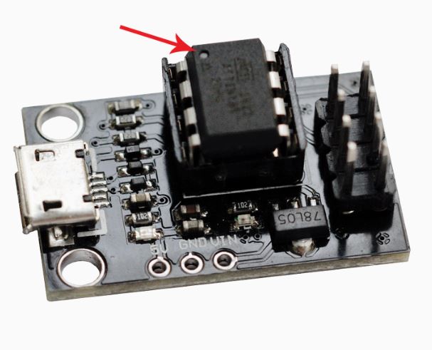

ich habe das im Bild gezeigte "Development Board" für die 45er. Bloss
wie kriegt man es dazu sich als Port zu zeigen in der Adr.IDE ? Es gibt
gar nichts über dieses Board :-( Ich habe erstmal den normalen Optiboot
Loader gebrannt mit einem ISP Proggramer. Digispark Treiber sind auch
alle installiert vorsichtshalber. Kann ja sein, dass das ein Klon ist.
Wird aber nicht erkannt als Device am Port.
Jemand ne Idee?

von Axel S. (a-za-z0-9)
Woher? Wo findet man Informationen zu diesem "Board"?
Gar nicht? Ich sehe da drauf zwar eine USB-Buchse, aber keinen USB-UART.
Vielleicht ist der ja auf der hochgeheimen Unterseite, die du nicht
zeigst. Viel Platz ist da aber nicht.
von EAF (Gast)
Micronucleus
Und nein, Serial über V-USB geht nicht mehr.
HID, ja.

von Georg M. (g_m)
"Das Board dient als Adapter für Programmer und ist selbst eigenständig
kein Programmer.
Man kann dort an den Stiften zb einen USASP Programmer anschliessen zum
programmieren.
Der USB Port ist für eine externe Stromquelle gedacht."
https://www.ebay.de/itm/122241378710
von EAF (Gast)
> kein Programmer.
> programmieren.
Einmalig per ISP auf 16MHZ mit Bootloader geflasht
Danach:
Das ist ein Digispark Clon!
Der Tiny wird sehr wohl über den USB Anschluss programmiert.
Ob das mit dem t45 auch klappt, ka.
Aber mit dem t85 auf jeden fall.
von Thorsten M. (Gast)
Ok, jedenfalls wunderte ich mich gerade über den Geruch ... steckt man
den 45er falsch rum rein bruzzelt er langsam durch und fängt an zu
qualmen. Also nochmal mit den letzten beiden Chips...
Plug in device now... (will timeout in 60 seconds)
> Please plug in the device ...
> Press CTRL+C to terminate the program.
> Device is found!
connecting: 16% complete
connecting: 22% complete
connecting: 28% complete
connecting: 33% complete
> Device has firmware version 2.6
> Device signature: 0x1e9206
> Available space for user applications: 2554 bytes
> Suggested sleep time between sending pages: 7ms
> Whole page count: 40  page size: 64
> Erase function sleep duration: 280ms
parsing: 50% complete
> Erasing the memory ...
erasing: 55% complete
erasing: 60% complete
erasing: 65% complete
> Starting to upload ...
writing: 70% complete
writing: 75% complete
writing: 80% complete
> Starting the user app ...
running: 100% complete
>> Micronucleus done. Thank you!
Brenne ich den 45 er mit normalen ISP blinkt die LED auf dem Digispark
Klon auf Port 1. Mit dem Upload über USB tut sie es nicht. Das wirft
Fragen auf ... oder diese Boards gleich in den Müll? Weil ISP ist immer
safe.

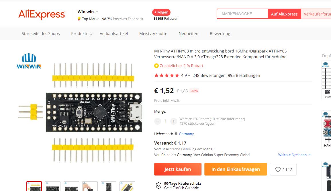

von EAF (Gast)
Folgendes Board erreicht gerade eine gewisse Beliebtheit, wohl auch weil
der t85 doch arg wenige IO hat. Und eben wegen dem Preis.
"MH-Tiny ATTINY88" z.B. bei Ali
Dort ist der Micronucleus Bootloader schon drauf.
(sollte)
Du meinst das hier? 1,52 Euro ... ich denke, da kann man auch bei dem
ProMini bleiben oder beim Seeeduino. Das sind erprobte Systeme die ich
beide verwenden und die auch immer funktionieren. Gerade der Seeeduino
XIAO hat Potential, auch wenn die Arduino IDE es nicht erlaubt sein
Potenzial aus zu reizen. Aber dafür gibt es dann eben ja noch Bluepill,
Blackpill und Embitz. Nur dauert das eben viel länger damit was zu
machen. Habe bei einem 6 Ints laufen, 4 Timer, einen Parser, SD Karte
usw dran, das würde ich nie mit Arduino machen wollen.
Und wenns noch größer werden soll, Raspberry Pi Pico Boards!
von Marc V. (Firma: Vescomp) (logarithmus)
Das, was du hast, ist kein Development Board, sondern Programming Board.

von EAF (Gast)
> No way, das Ding über USB anzusprechen.
Hää...
Wenn der Bootloader da erstmal korrekt mit seinen Fuses drauf ist,
sollte das schon funktionieren.
Beweise liegen hier vor!
Tipp:
Schau mal nach "digispark tiny85", dort ist die Informationsdichte wohl
am höchsten und das Prinzip das selbe.
Das sind 2 Paar Schuhe und Prinzip ist nie im Leben das Gleiche.
Digispark hat Software USB und wird über USB programmiert.
Das Board vom TO ist nur zum programmieren von Tinys gedacht.
Wenn du irgendein Tiny über ISP programmierst, ist sowohl der
Bootloader als auch ev. vorhandenes Soft USB gelöscht.
Klar?
von Stefan F. (Gast)
Ich denke, da irrst du dich, weil dann der USB Stecker vollkommen
sinnlos wäre. Um den USB Stecker benutzen zu können, muss man wie gesagt
vorher per ISP den Micronucleus Bootloader drauf packen. In diesem
Zustand werden Digispark Module ausgeliefert.

Zweitens:
Wozu ISP Stecker wenn du über USB programmieren kannst?
Drittens:
Was für ein BL und Soft USB willst du da aufladen und woher?
Aus dem Grund: Du irrst.
von EAF (Gast)
Marc V. schrieb:
> Glaube ich nicht.
Dann lass es!
Marc V. schrieb:
> woher willst du wissen
> ob Data überhaupt verbunden ist
Weil ich exakt hier solche Boards liegen habe, bzw auch gelegentlich
nutze.
Um einmalig den Bootloader drauf zu bekommen.
Denn die Tinys werden meist ohne geliefert.
Marc V. schrieb:
> an welche Pins?
Wie beim Digispark.
z.B.: https://github.com/micronucleus/micronucleus
Marc V. schrieb:
> woher willst du wissen ob Data überhaupt verbunden ist
Das sieht man auf dem Foto.
Auch der 5V Spannungsregler ist für Digispark Module typisch. Für einen
Programmieradapter wäre er sinnlos.
Um den Micronucleus Bootloader installieren zu können.
Wie gesagt: Der Micronucleus Bootloader. Der ist Open-Source.
Ich habe eher das Gefühl, dass du hier selektiv alle passenden Antworten
ausblendest, um die deine mentale Blase aufzublähen. Hoffentlich platzt
sie bald, damit du die richtigen Antworten (schon von gestern)
akzeptierst.
von Frank K. (fchk)
> Schade um das Geld. Die Digispark laufen gar nicht, die Klone blinken
> nicht und die USB Verbindung ist sowas von instabil! Hatte mir mal alles
> zusammen gekauft, was es da so gab.
Wenn Du was kleines haben willst: PIC16F1454, PIC16F1455 oder
PIC16F1459. Die haben standardkonformes Full Speed USB in Hardware, und
das funktioniert auch. Gibts auch in DIL, funktioniert mit 3.3V und 5V
und ist auch sonst einfach zu handhaben.
fchk
Auf https://de.aliexpress.com/item/32756022196.html gibt es eine
detailliertere Beschreibung des Boardes.
Was ist ein "Programming Board"? Einen USB Stecker in einen Attiny45
stecken und dessen rausgeführte Pins programmieren dann wieder was
anderes? Nein, Digispark ist dafür direkt in die App. gesteckt zu werden
und per USB bespielt zu werden. USB ist soft emulated, daher instabiler
als diese FTDI. Bei PIC gab es damals für die ganz Kleinen solche
Development Boards. Drauf komfortabel Software entwickelt und dann
einfach portiert weil fast gleiche Hardware. Ohne Debug Modusm wird man
wohl kaum was Gescheites blind erzeugen können, es sei denn man
verwendet geprüften Code wie den von der Arduino Library. Die Timer sind
ja schon komplex genug, da muss jedes Bit stimmen.

von Peter W. (pswag)
Beschäftige mich seit ein paar Tagen mit diesen Boards.
Falls jemand so wie ich hier drüber stolpert und noch Infos dazu sucht,
inzwischen gibt es hier einen guten Beitrag dazu:
https://www.hackster.io/patrick-fitzgerald2/hw-260-attiny-8pin-chip-devboard-with-programming-port-1aa1eb
Leider funktionieren die default Builds des Micronucleus Bootloades in
der Version 2.6 (zumindest für mich) gar nicht, weder am t45 noch am
t85, getestet unter Win7 und Win10. Die Anwendung lässt sich flashen,
aber läuft nicht.
https://github.com/micronucleus/micronucleus/tree/master/firmware/releases
Ich werde da noch ein Issue in Github eröffnen.
Den ATTinyCore von SpenceKonde finde ich super, der unterstützt auch den
t85/Digispark und liefert verschiedene Varianten des Micronucleus
Bootloader, u.a. t85 und t84. Da sind viele Submenus implementiert, und
man kann den Bootloader via ISP Programmer direkt aus der IDE heraus
inital brennen. Man muss keine Binaries im Web suchen.
Es ist allerdings keine Firmware für den t45 dabei, nur für 8K Tinys.
Wobei sich wohl die Frage stellt, welche Berechtigung haben die 4K noch,
preislich tut sich da nicht viel in einer Stückzahl wie wir sie in
Hobby- und Kleinserien-Anwendungen finden. Da kann man gleich den
billigen T13 nehmen oder einen PIC 12F1x. WTrotzdem, ich hätte die
Bootloader Varianten gerne verfügbar - für alle Fälle.
