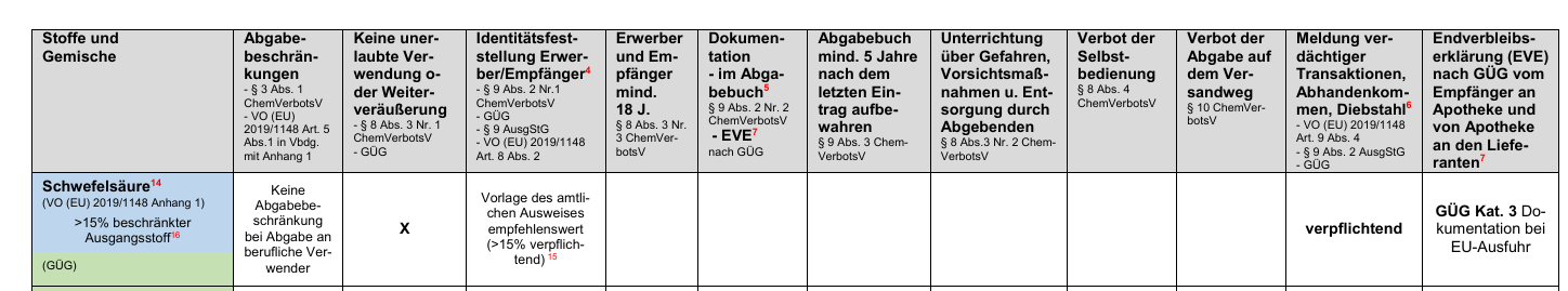

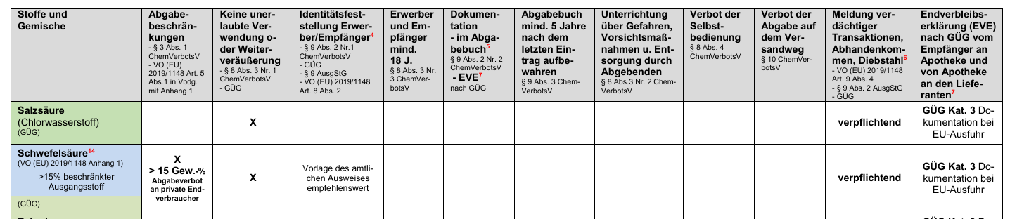

#7319011
Marvin K. schrieb:
indem man sie in Schwefelsäure oder Salzsäure löst. Allerdings scheint der besitz von Schwefelsäure in der nötigen Konzentration seit einiger zeit nicht mehr legal zu sein.
Salzsäure sollte unproblematisch sein, bei Schwefelsäure < 15% könnte es sein, dass nach deinem Ausweis gefragt wird, für >15% müsstest du ein Gewerbe anmelden.
Und weil die Schwefelsäure als "Ausgangsstoff für Sprengstoffe" gilt, ist der Verkäufer verpflichtet dir das mitzuteilen: dann überrascht tun, "das wusste ich garnicht...", sonst wird's als "verdächtige Transaktion" gemeldet.
