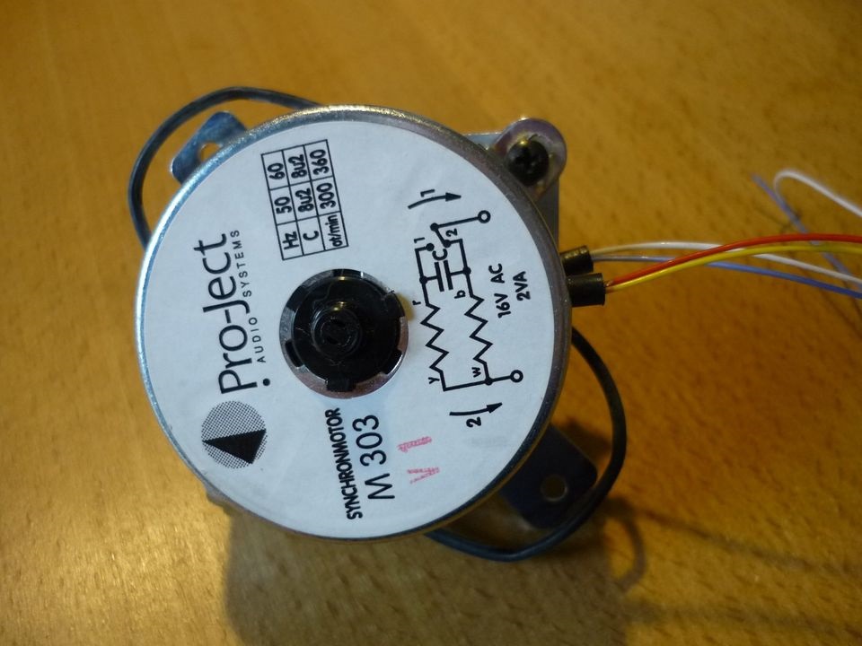

Hallo!
Ich habe hier einen kleinen Synchronmotor (baugleich zu dem auf
anhängendem Bild). Zwischenzeitlich habe ich ihn mittels 16 V
Wechselspannung (aus Trafo) und einer Kapazität zum Laufen bekommen,
also entsprechend dem Anschlussbild auf dem Motor auf anhängendem Foto.
Die Wahl der Kapazität war übrigens hier schon mal Thema
(Beitrag "Kondensator für Synchronmotor").
Jetzt habe ich mir – eigentlich nur so aus Interesse – vorgenommen, mir
einen kleinen Treiber aufzubauen, der die Drehgeschwindigkeit steuern
kann. Dazu hätte ich ein paar Verständnisfragen, vielleicht hat ja
jemand den Nerv mal mitzudenken und ein paar Tipps und Hinweise zu
geben.
1.)  Kann man für den konkreten Motor auf dem Bild (16V, 300 U/min bei
50 Hz) grob abschätzen, bis wie schnell man ihn ca. drehen kann? Sind
1000 U/min noch realistisch?
2.)  Mein Verständnis ist bisher folgendes: im Prinzip bekommt jede
Phase schlicht einen Sinus, wobei ein Sinus dem anderen 90° voraus- oder
hinterhereilt (was dann die Drehrichtung bestimmt). Dann sollte sich das
Ding drehen (also die Motorachse zumindest).
3.)  Wäre es demnach also möglich (vermutlich geht's auch einfacher),
die beiden Sinus-Spannungen jeweils über einen Power OpAmp (zB OPA548,
davon habe ich hier noch zwei rumliegen) zu verstärken? Die Sinusse mit
jeweiliger Frequenz würde ich per low-pass gefilterter PWM mit einem AVR
erzeugen. Die Sinus-Spannungen nach dem Filter würde ich AC-gekoppelt
auf den OpAmp geben, damit sie um 0 V schwingen.
Macht das Sinn soweit?
Danke für alle Tipps!

Das ist ein selbstanlaufender Synchronmotor. Der läuft asynchron an, und
rastet dann auf Nenndrehzahl ein.
Den Frequenzumrichter dafür kann man ganz einfach mit so einem L298
Modul für Arduino realisieren.
8.2uF steht doch drauf.
Malte schrieb:
> Kann man für den konkreten Motor auf dem Bild (16V, 300 U/min bei 50
> Hz) grob abschätzen, bis wie schnell man ihn ca. drehen kann? Sind 1000
Na ja, du musst die Spanning dazu erhöhen, auf ca. 48Vrms, 136Vpp. Der
Strom darf jedoch nicht höher sein als bei 16V. Da der Strom auch von
der Belastung abhängt, darf also die Belastung nicht zu hoch werden. Da
jedoch die Leerlaufverluste, also Lagerreibung und
Eisenummagnetisierungsverluste steigen, bleibt weniger übrig für das
reale Drehmoment, der Motor kann nur weniger Kraft drehen. Die
Ummagnetsierungsströme im Eisenblech steigen mit der Frequenz und
erfordern dünnere Bleche. Auf Grund der Dicke der Bleche wird bei 400Hz
sicher Schluss sein. Für 150Hz könnten sie aber reichen.

Er läuft ja wie gesagt an dem Trafo mit der Phasenverschiebung für die
zweite Wicklung mittels Kapazität. Das ist ja auch einfach open-loop.
Auch ne gut Idee :-). Nur zu meinem Verständnis: in dem Falle würde der
Motor direkt die PWM bekommen, richtig? Die beiden Motorphasen würden
jeweils zwischen OUT1/OUT2 und OUT3/OUT4 angeschlossen. Für die positive
Halbwelle würde die Sinus-PWM an In1 anliegen, für die negative
Halbwelle an In2? Für die andere Motorphase entsprechend an In3/4, nur
eben 90° Phasenverschoben. Sehe ich das richtig soweit?

von Thomas R. (thomasr)
Bei nur 2 VA sollte das zum Testen mit einem potenten Frequenzgenerator
gehen? Mein alter Wavetek kann bis 40Vpp ausgeben (je nach Last).
Zumindest bekommst du ein Gefühl ab wann der Motor bei Belastung aus dem
Tritt kommt.
