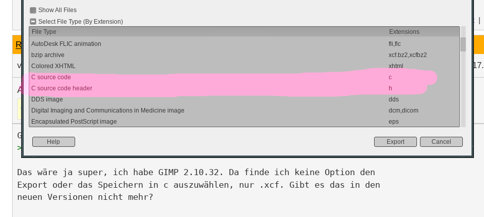

von Albi (Gast)
Gunnar F. schrieb:
> GIMP kann direkt in ein c-array exportieren.
Das wäre ja super, ich habe GIMP 2.10.32. Da finde ich keine Option den
Export oder das Speichern in c auszuwählen, nur .xcf. Gibt es das in den
neuen Versionen nicht mehr?

von Jobst M. (jobstens-de)
Ist aber da (zumindest in 2.10.22)
Jobst
