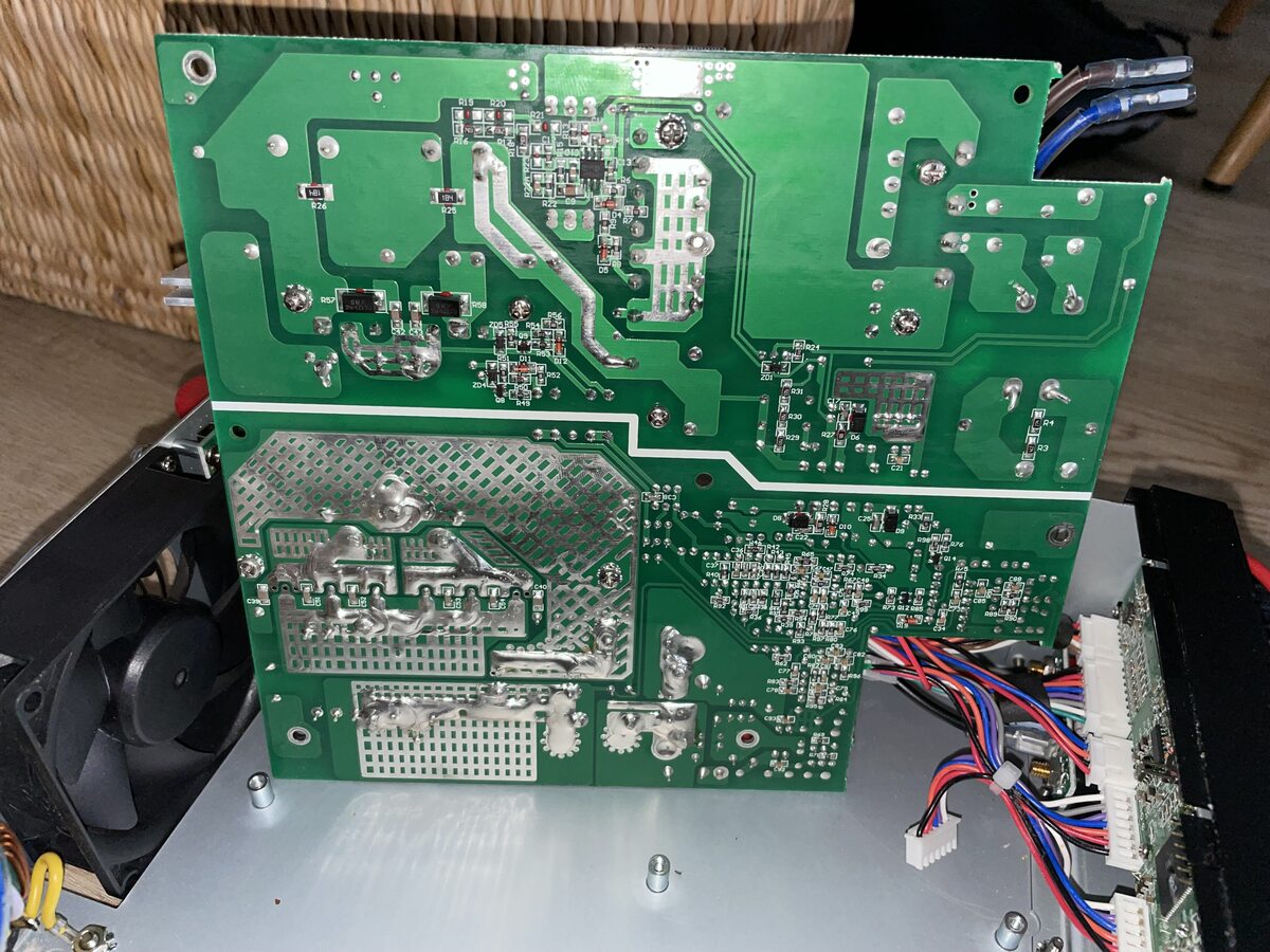

Einen Schaltplan hab ich schon gefunden, siehe Anhang. Einmal komplett
und einmal nur die Sekundärseite.

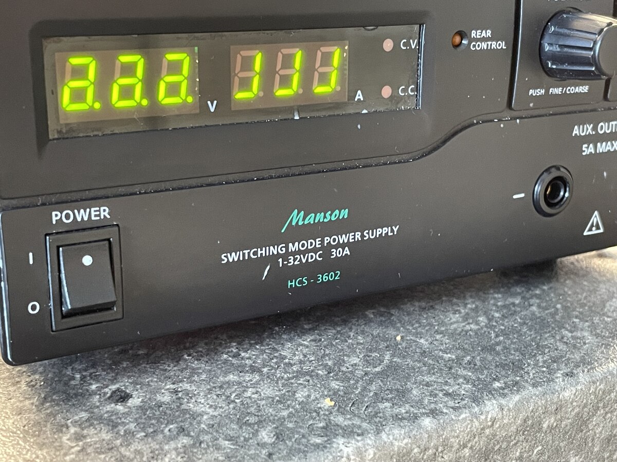

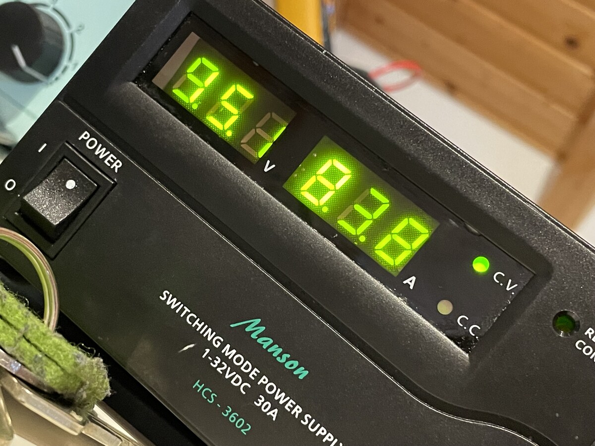

Problem: Das Netzteil startet nicht. Normalerweise läuft am Anfang eine
Testsequenz durch. Stattdessen leuchtet die C.V. Led kurz (<0,5s) und
dann geht die CC Led an und bleibt auch an. Mehr passiert nicht. Nichts
auf dem Display und keine Spannung am Ausgang.

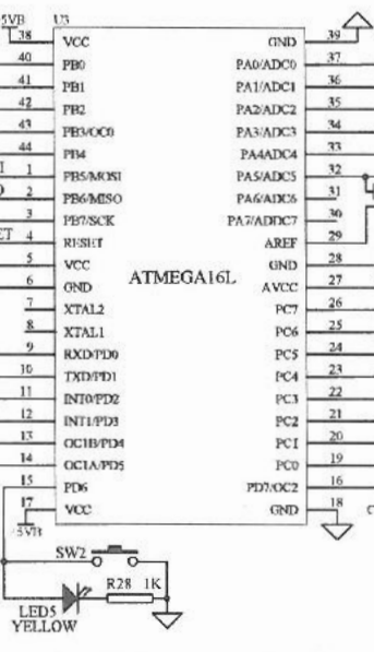

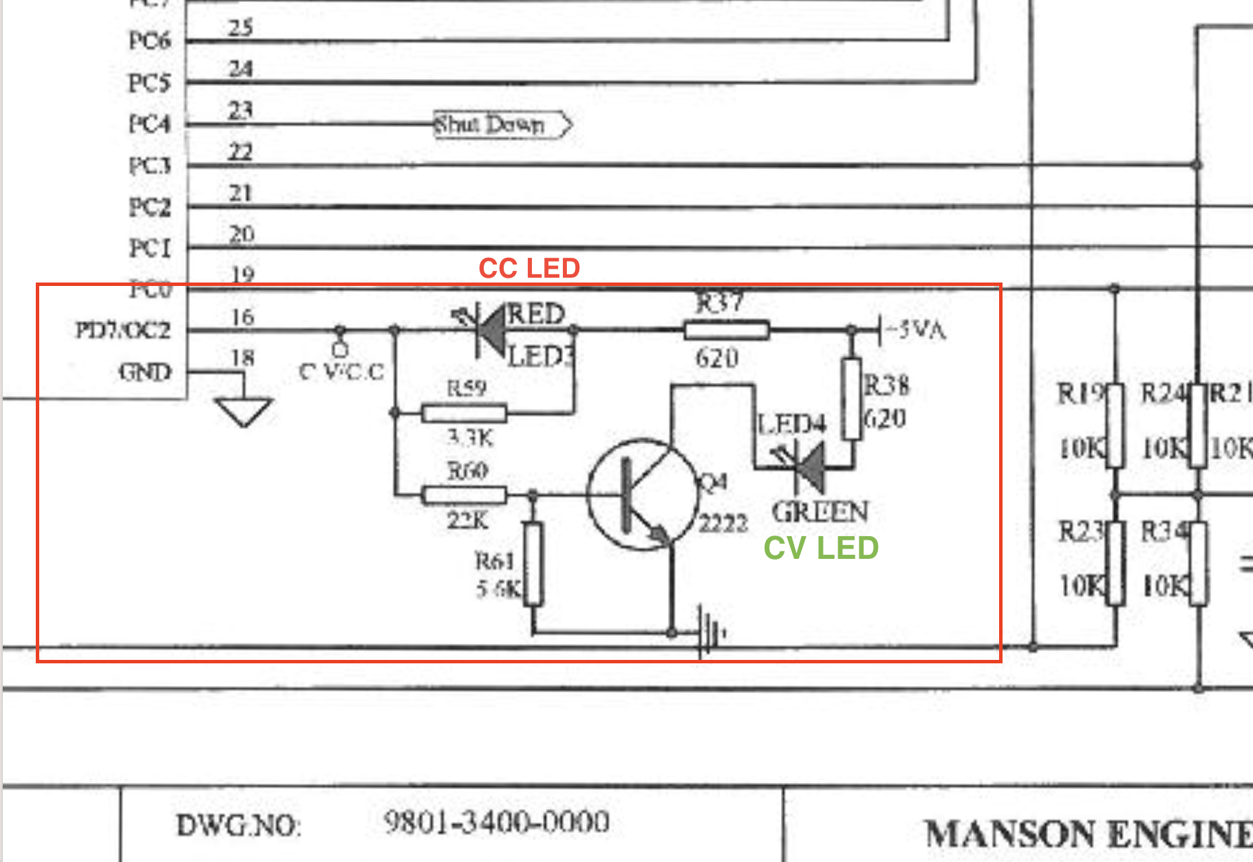

Ich vermute aber, dass dem µC beim Einschalten irgendein Wert nicht
passt und er deswegen direkt auf Störung schaltet? Die CC-Led wird ja
über PD7 am µC geschaltet?

EDIT: Hab die Platine jetzt mal ausgebaut. Es ist doch ein Infineon
ICE2PCS01 PCF verbaut

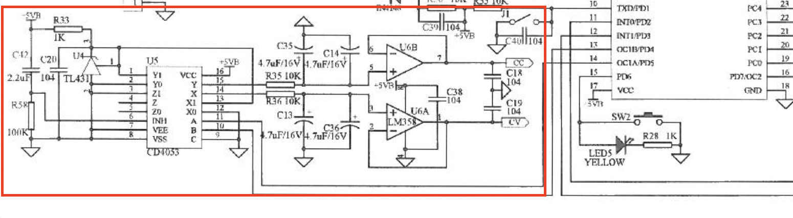

Was mich eben wundert ist, dass das Netzteil garnicht bis zum Test
kommt. Denn erst danach wird die Sekundärseite freigeschalten. Das heißt
es muss eigentlich ein Fehler in der Logik sein.

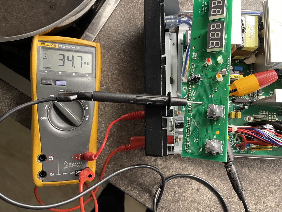

von hacker-tobi (Gast)
Ok gehen wir von einem fehler im logikteil aus.
Miss bitte nochmal alle Spannungen am Netzteil für die logikeinheit. Das
müssten 5v,-5v,vcc und -12v sein.
Prüf die Spannungen auch mal mit einem oszi.
Wenn diese vorhanden sind überprüf bitte mal die sensorsignale an
connector 2A
von Ricardo M. (ricardodidneineleven)
> connector 2A
Danke für deine Antwort!
Am connector 2A hab ich die 5V. Ansonsten noch temp. mit 2,3V und der
Rest hat 0V gegen Masse.
Die Spannungen sonst sind alle da... Oszi hab ich leider grad nicht zur
Verfügung...

Na ja, ein Plausibilitâtstest ist wohl nicht erfolgreich, die
Fehlermeldung haben sie sich gespart.

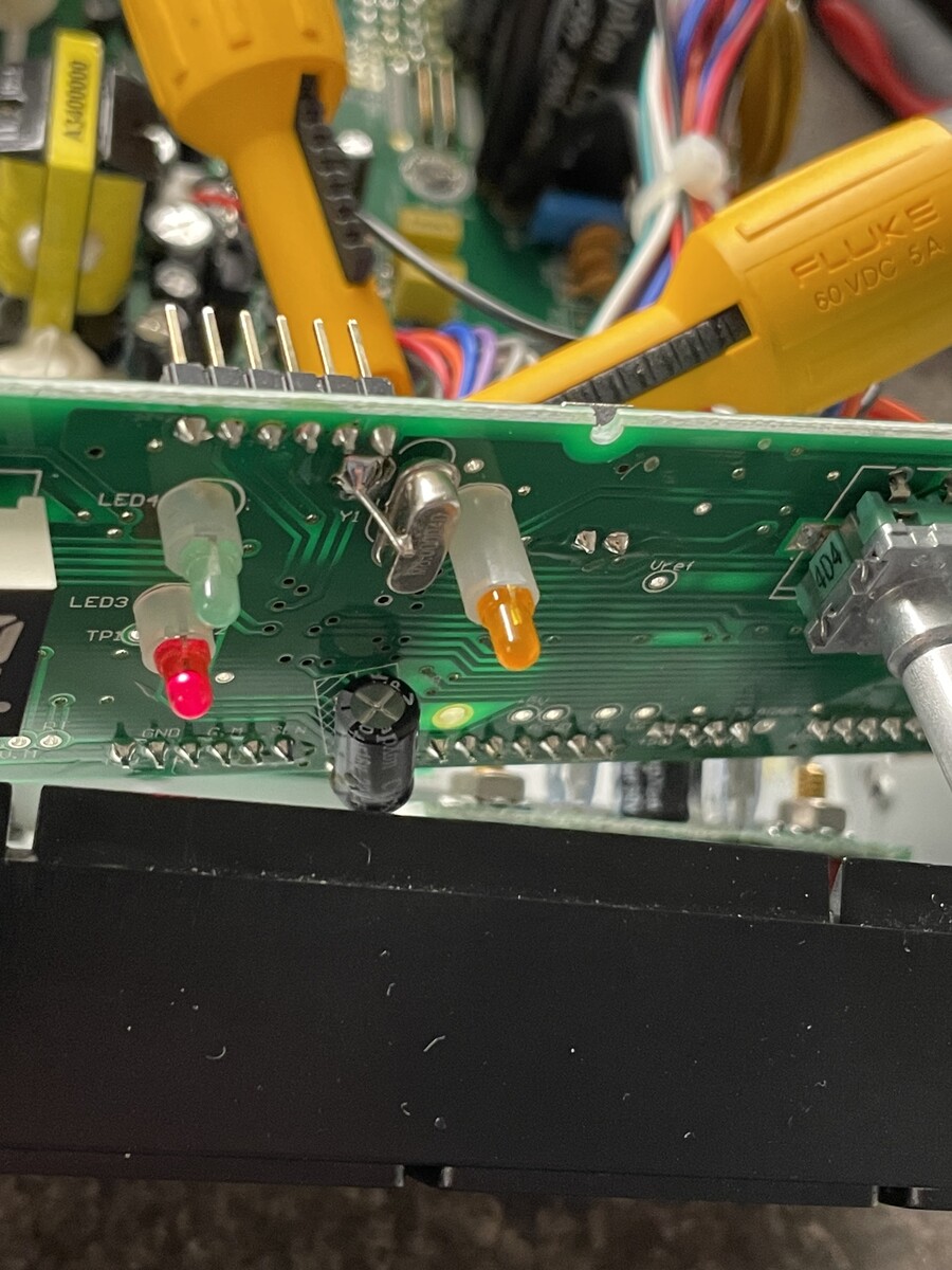

Witzigerweise krieg ich die grüne CV LED an und die rote aus, wenn ich
den Stecker CON1 nur halb draufstecke.

Irgendeiner hat mal geschrieben dass man den µC über SPI erreicht.
Eventuell wäre das mal ein Ansatz um zu schauen ob der überhaupt lebt.
Oder ich lass es jetzt mal ne Stunde laufen. Der µC müsste ja zumindest
warm werden wenn er im Leerlauf gammelt.
Okay anscheinend macht der µC wirklich garnichts. Nach einer Stunde ist
er immer noch kalt. Ich hab ihn mal manuell resettet (RESET auf GND) und
es tut sich absolut nichts. Kein klacken des Relais, kein kurzes
umschalten der LEDs...
Aber den zu testen ohne Oszi ist ein Ding der Unmöglichkeit, oder gibts
da irgendwelche Yedi-Tricks die ich noch nicht kenne?
Achja die haben da noch einen Quarz draufgebastelt welcher nicht im

Ansonsten hab ich mittlerweile auch einen Großteil der Platine
durchgeprüft, bis jetzt ohne Erfolg. Einzig und allein dass der analog
Multiplexer MC14053B vom µC nur mit 0,5V auf den Select-Inputs
angesteuert wird fand ich komisch. Das ist weder ein ordentliches Low,
noch ein High Signal...
So langsam glaub ich echt der ist Fritte...
EDIT: Ups, das erste Bild wollte ich nicht hier haben. Naja jetzt wisst
ihr auch wie die Unterseite der Platine aussieht

Witzigerweise hab Ichs geschafft dem Netzteil Spannung zu entlocken.
Sobald ich den Input Select A manuell mit 5V schalte und damit dem
Komparator der Spannungsregelung die VRef durchschalte (2,5V) liegen am
Ausgang 34V an, was das Maximum sein dürfte, was das Netzteil kann
(0-32V). Und Saft ist auch dahinter, was mein ungewollter
Kurzschlusstest am Bananenstecker gezeigt hat :-) (siehe Bild)
Auch die LED CV Led leuchtet, statt der CC Led. Nur die Anzeigen bleiben
weiterhin still...
Kann mir das jemand erklären der Ahnung von Leistungselektronik hat? Wie
steuert der µC denn normalerweise die Spannung? Die Bausteine der
Regelung hier sind ja hauptsächlich Analog, oder?

Wenn ich das im Schaltplan auf dem Handy richtig sehe, werden die
Sollwerte CM und VM via pwm auf den Pins PA0 und PA1 erzeugt und
anschließend per Tiefpass in eine Spannung gewandelt.
Diese dient dann der analogen Regelung als Vorgabe.

Wir haben uns das heut im repaircafe angeschaut.
Ergebnis ist, das der quartz 8MHz nicht an schwingt. Berührt man mit
einer messpitze o.ä. einen der Anschlüsse setzt die Schwingung ein.
Ergo : Quartz oder einer der zugehörigen Kerkos defekt. An einem der
beiden Kerkos war imHO auch ein Riss zu segen.
Der TO wird diese tauschen.

Soooo ich konnte natürlich meine Griffel nicht von dem Gerät lassen und
warten bis die neuen Teile da sind :-)
Ich hab die Kondensatoren Quartz->GND jetzt mal beide entfernt und siehe
da: Das Netzteil startet!
Aber so richtig funktionieren will es immer noch nicht. Die LED Anzeigen
zeigen teilweise ziemlichen Quatsch an und die erste Ziffer leuchtet
heller als die anderen beiden.
Ansonsten läuft der Selbsttest einwandfrei durch. Danach liegen am
Ausgang 34V an und die Anzeige zeigt irgendwas zwischen 15V-92V an :-)
Wenn man an den Knöpfen dreht tauchen irgendwelche kryptischen Zeichen
im Display auf...
Spricht das für irgendwas? Eventuell doch der Quarz defekt? Mich wundert
dass der Selbsttest jetzt durchläuft, aber danach nur noch Rotz
angezeigt wird...

Es fehlt natürlich noch eine Fehlerbeschreibung meinerseits. Das
Netzteil hat eine höhere Eingangsspannung von einer anderen Quelle
gesehen, als die eingestellte Ausgangsspannung. Daraufhin hat es eine
Ausgangsdiode und einen Mosfet gegrillt. Dieses habe ich repariert und
beim Hochstarten des Netzteiles kommen die üblichen "Prüfabläufe" und
ich kann auch Strom und Spannung einstellen. Aber danach sollte der
Istwert am Display erscheinen und dieser ist bei Strom und Spannung
immer 0. Habe noch ein genau gleiches Netzteil und habe die Fronteinheit
getauscht. Der Fehler liegt dort. Hatte Zuerst den OP U6 im Verdacht.
Aber der bekommt schon nichts vom MUX. Und wenn ich die Leitungen vom
Atmel Pin 13 und 14 ansehe, dann kommt da kein PWM Signal vom Atmel zum
MUX. Soweit alle Versorgungsspannungen gemessen. Scheit alles da zu
sein. Übrigens hat meine Platine keinen Quarz verbaut. Pin 7 und 8 des
Atmels sind nicht belegt, so wie auf dem Schaltplan. Ich bin weder in
der Übertemperatur, noch auf Extern, noch gibt dieser einen Shutdown
aus. Ich weiß leider nicht mehr weiter. Was könnte den Atmel dazu
bewegen, kein PWM Signal zu schicken? Sind diese beiden Ausgänge defekt?
Komisch ist, wenn ich in die Strombegrenzung gehe, also 0A ausgeben
möchte, dann kommt die Überstrom-LED (welches in Ordnung ist) und dann
habe ich zumindest auf der Ansteuerleitung für den Strom ein PWM-Signal.
Beim funktionierenden Print habe ich beim Einstellen des Stromes oder
der Spannung immer ein schönes PWM-Signal. Danke für Eure Hilfe!
von Gerald (heuboda)
PS.: MUX habe ich auch schon getauscht, nicht dass dieser mir auf den
PWM Leitungen einen Kurzschluss macht ...
Update: Wenn man den SW2 (Schalter auf dem PCB oberhalb des Atmels)
schnell dreimal hintereinander drückt, dann gibt es eine Art Reset bei
dem die Softwareversion angezeigt wird. Dieser Reset hat bei mir den
Spannungsausgang wieder repariert. Soweit kann ich wieder Spannung
ausgeben. Das PWM Signal vom Spannungs-Soll-Wert funktioniert wieder.
Dafür lässt sich der Strom nicht mehr regeln. Ich kann diesen zwar
vorwählen, aber es gibt nur das volle PWM Signal und somit vollen Strom,
oder kein PWM Signal, wenn ich 0A vorwähle.
D.h. bei 0A geht er in die Strombegrenzung und gibt nichts aus. Bei 0,1A
vorgewähltem Strom gibt das Netzteil 30A aus.
Und es kommt ab und zu vor dass im 3 Sekunden Rhytmus, z.B wenn ich 5A
Strom vorgewählt habe, plötzlich ohne Last das Netzteil in die
Strombregenzung geht und die Spannung dann runter regelt. Das so ca.
alle 3 Sekunden wiederholend. Ich habe am Pin 36 des Atmel gemessen,
aber da kommt kein Signal über den Shunt daher. Also sieht der Atmel
einen Strom, welches es nicht gibt.
von Tobias W. (hacker-tobi)
dann müsste es ja um U5 herum ein Problem geben.
Welche Spannung siehst du denn am Pin36, wenn
-0mA fließen
-ein Strom z.B. 1A fließt?
Die Spannung an Pin36 müsste linear mit dem Strom ansteigen.
gruß
tobi
von Thomas Z. (usbman)
Ich vermute dass einer der A/D Wandler Eingänge nicht mehr funktioniert
und damit die Regel Schleife offen ist (Istwert immer 0). Ev. ist das ja
durch die Fremdspeisung passiert. Das wäre dann ein Totalschaden, da der
Atmel nicht getauscht werden kann solange keine FW da ist. Da du den
Fehler ja auf das Steuerboard einschränken kannst, bleibt nur die
Hoffnung dieses Board irgendwie aufzutreiben.

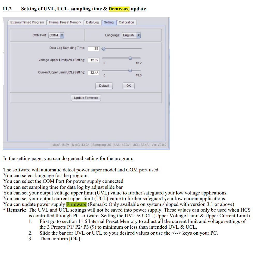

Hab nach langer Zeit doch wieder Lust bekommen mich mit dem Patienten zu
beschäftigen. Anscheinend hat die Kontrollsoftware eine Funktion
integriert mit der man die Firmware updaten kann. Da ich noch ein
zweites Manson Netzteil hier habe, wäre das eventuell den Versuch wert.
https://www.manson.com.hk/wp-content/uploads/2018/08/7673-3200-0009_20220309_Approved.pdf
Ein kleines Gedankenexperiment:
Sollte ich es schaffen dem zweiten Manson ein FW-Update zu verpassen,
könnte man dann nicht den Traffic zwischen PC <-> Netzteil abfangen und
damit die FW extrahieren?
Wenn ich mich richtig erinnere steckt an dem USB-Port ein einfacher
Serial-Baustein

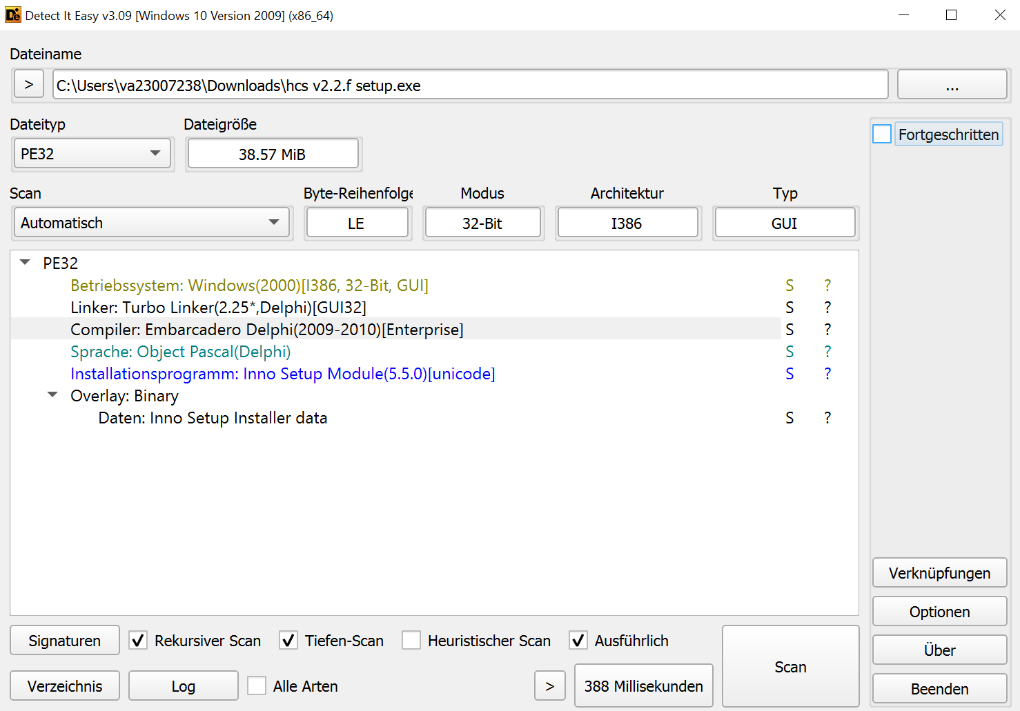

Ich hab die Software mal durch Detect it easy gejagt. Sprache scheint
Object Pascal / Delphi zu sein?
von Marc X. (marc_x)
Wie wäre es wenn du das Binary von dem Tool probierst und nicht das
Setup?
Marc X. schrieb:
> Setup?
Ups. Im Anhang die extrahierte App welche wie richtig vermutet in Java
geschrieben ist.
Sieht im Quellcode aber danach aus als könnte man eine FW Datei öffnen.
Wobei sich da dann die Frage stellt wo man die herbekommen soll :-)

Ist noch jemand an dem Thema dran?
Ich habe ein Manson 3602, gelabelt als Peaktech P1580. 32 V, 30A.
Mit USB.
Das Gerät ist optisch perfekt, innen wie außen, und von 2017.
Es scheint ein zweiteiliges Problem zu haben:
Strom- und Spannungsbegrenzung wurden offenbar softwaremäßig über USB
auf 0 gesetzt. Laut Manson-Anleitung, siehe Anhang, Punkt 7.11 wird die
im Gerät gespeichert und kann auch nur wieder per Software gelöscht
werden. Peaktech als Ankäufer hat diesen Abschnitt in seiner Anleitung
einfach gestrichen, so daß man keine Erklärung für diesen scheinbaren
Fehler findet. Frech!
(Frech finde ich allerdings auch, daß es keine manuelle
Rücksetzmöglichkeit gibt.)
Jegliche Einstellungversuche von Strom oder Spannung werden mit "UuL
Err" beantwortet, was zur obigen Erklärung paßt. Man kann die 3
Preset-Werte auf Werkseinstellungen zurücksetzen. Dann werden auch z.B.
5V 30A usw. angezeigt, aber sobald man am Rad dreht ;), wird der
jeweilige Wert auf 0 gesetzt und so gespeichert.
Also es kommt nix raus aus dem Gerät, was aber noch zu "tut wie gedacht"
paßt.
In der Anleitung steht allerdings, daß "UuL" erscheinen soll, bei mir
erscheint "UuL Err".

> Insbesondere der oben erwähnte "SW2"-Schalter auf der CPU-Platine, weiß
> jemand was der wirklich kann?
Nicht ganz, aber laut Schaltplan (siehe Anhang) zieht der Schalter SW2
den Pin PD6 am Mikrocontoller auf GND. Der Pin ist anscheinend sonst für
die Steuerung der RearControl-LED an der Front zuständig.
Irgendeinen tieferen Sinn muss das Teil haben, so ein Mikroschalter
kostet ja auch Geld :-)
