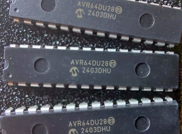

von Gerhard H. (Gast)
Georg M. schrieb:
> Nun gibt es schon die AVR_DU-Datenblätter
Es gibt sogar schon echte Hardware in der Bastelkiste.
Zugegebenermaßen bei mir noch ohne geplante Verwendung,
rein als Neugier-driven Sammlerstücke :)
Der Zahlenaufdruck scheint eindeutig Herstellungsjahr/KW zu sein!
Online-Datenblatt
AVR16/32DU:
https://onlinedocs.microchip.com/oxy/GUID-C431CD9B-65A0-4015-871C-58A444612066-en-US-2/index.html
AVR64DU:
https://onlinedocs.microchip.com/oxy/GUID-3E14380F-9711-4707-8991-A4DB432DDBE5-en-US-6/index.html
Veit D. schrieb:
> Wenn es nirgends erkennbar ist würde ich pauschal 6 Monate warten bis
> zur neuen Bestellung.
Mein aktuellster DB64er, Aufdruck 2323, nach gleicher Zahlen-Logik also
Jahr 2023/KW23, hat übrigens Revision A5.
