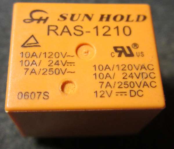

Kurz reingeschaut, da sitzt ein Omron G5LB-1-25 12VDC. Habe es kurz mit
12V fremdversorgt und den Widerstand von den Steckerkontakten über das
Relais gemessen: 0 Ohm. Das aber mit einem uralt Zeigerinstrument
Messgerät, dem ich irgendwie nicht vertraue, da das bestimmt Über 5
Jahre nicht genutzt wurde und ich keine Erfahrung damit habe. Naja.
Dann habe ich doch mal nachgedacht und denke nun eher, dass hier ein
Problem mit dem Thermostat vorliegt, da es ja wenigstens etwas heizt.
Mein Kumpel meinte wohl, dass das Relais klebt oder hängt. Scheinbar
nicht.
Welchen Pfad soll ich verfolgen?
Eher das Thermostat oder?
Grüße Bernd

die Relaiskontakte werden gerne mit der Zeit schwarz, hatte das bei
einem Trockner auch schonmal. (Siemens Gerät, war das gleiche Relais
drin)

Aber vielleicht klebt auch dein Relais und der Klixon hat so oft
angesprochen das es durch die Häufigkeit beschädigt wurde.
von Bernd (Gast)
Achsoo, du meinst das Relais klebt und fällt abfallverzögert ab.
Dann besorge ich erstmal das Relais, das deckt sich ja mit der Aussage
meines Elektrikerkumpels und wenns dann noch immer nicht warm wird, dann
das Klixon.
Bzw. baue ich das mal aus und lege es mit einem Temperaturfühler auf die
Herdplatte. Dann müsste es doch irgendwann klicken.
Danke so weit...

Hatte letzens auch den Ausfall der Heizung. Letztes Jahr war die Heizung
selber defekt. Dieses Jahr war der Widerstand der Heizung noch ok.
Zum Glück hatte ich letztes Jahr die Relais mitbestellt.
Obwohl ich die Relais nachgemessen habe 0 Ohm kontakt widerstand habe
ich sie getauscht danach war alles wieder funktionsfähig und die Frau
happy.
Relais aufgemacht Kontakte ziemlich Schwarz.
Load Resistive load (cos Ø=1)
Rated load 10A at 120 VAC, 8A at 30 VDC & 10A at 250 VAC
Rated carry current 10A
Max. switching voltage 250 VAC, 125 VDC (30 VDC when UL/CSA standard is
applied)
Max. switching current AC: 10A; DC: 8A
Max. switching capacity 1,200 VA, 240 W & 2,500 VA
Life expectancy Electrical: *100,000 operations min. (at 1,800
operations/hr, 10A 120VAC)
Das sind die Daten deines Relais, jetzt noch den Widerstand der Heizung
und du wirst sehen das ist sehr knapp, und nach 12 Jahren wird das auch
nicht mehr gut sein.  Und dann noch 10 A bei 120V und nicht bei 10/240 V
==> Life expectancy :2 = 50000.
50000/12Jahre/365Tage= 11,41 Jahre.
Es hat seine Daten eingehalten ;-)
