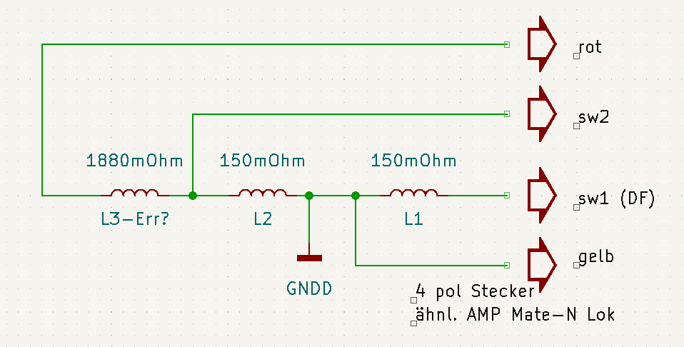

Mit dem Millohmmeter bekomme ich folgende Schaltung wie in lima.png.
Es sind dummerweise 2 schwarze Anschlussdrähte, weshalb ich diese zur
eindeutigen Identifikation als sw1 und sw2 bezeichnet habe.  Irgendwo
habe ich in einem Motorradforum gelesen, daß der Regler einer
Wechselstromlichtmaschine als Shunt arbeitet und die überschüssige
Leistung wahlweise in der Wicklung oder im Regler verheizt werden muß.
Aus diesem Grund gibt es die Wechselstrommaschinen auch nur in relativ
kleiner Leistung vorzugsweise bei Zweirädern. In meinem Fall sollen es
immerhin 300 Watt sein was schon etwa der Leistung eines Fahrradfahrers
entsprechen würde. Als thermische Leistung im worst case Fall  kann das
eigentlich kaum sein.
Ich nehme an, daß die hochohmige Wicklung die Erregerwicklung ist und
die beiden niederohmigen Wicklungen zur Erzeugung der Leistung gedacht
sind. Der gelbe Anschluß ist mit dem Chassis verbunden. Dioden lassen
sich in der verdeckten Wicklung mit Durchgangspiepser keine feststellen.

von Michael B. (laberkopp)
J. V. schrieb:
> Wie funktioniert eine Wechselstromlichtmaschine ?
Kommt drauf an, welche.
Der einfache Dynamo aus dem Fahrrad dreht einen Magneten (per Klauenpol)
an einer Spule vorbei und liefert dadurch Wechselspannung.
Da die gelieferte Spannung direkt von der Geschwindigkeit abhängt, baut
man die Spule mit vielen Windungen und hoher Induktivität. Je höher die
Drehzahl je grösser die Frequenz je mehr Widerstand wirkt durch die
Spuleninduktivität, so dass man DEN STROM annähernd konstant halten
kann. Bei gleicher Last entsteht an ihr eine annähernd konstante
Spannung, Wechselspannung steigender Frequenz.
Bei deinem Generator braucht man Gleichspannung, daher könnte man einen
Brückengleichrichter nachschalten aus 4 Dioden mit dem Nachteil dass
Minus nicht mit der Spule verbunden ist und 2 Diodenspannungsverlusten.
Daher baute man früher als Kupfer billig und Silizium teuer war ZWEI
Spulenwicklungen entgegengesetzter Polarität ein. In Teil 24 stecken 2
Dioden was eine pulsierende positive Spannung ergibt, mal von der einen
dann von der anderen Wicklung versorgt.
Leider ist die Spannung drehzahlabhängig, auch wenn bei hoher Drehzahl
der Eisenblechkern in Sättigung geht und damit die Spannung nach oben
begrenzt. Und eine Stromquelle wie beim Fahrraddynamo ist auch
unbrauchbar, weil die Last nicht konstant ist und der Akku nicht
überladen werden soll.
Zur Regelung nutzt man die Spule an rot durch die der Kern magnetisiert
werden kann. Je stärker man den Kern magnetisiert, um so früher beginnt
die Sättigung für die Generatorspulen. Mit einer Z-Diode die ab der
gewünschten Batteriespannung leitet und Transistoren als Verstärkung
kann man den Regelstrom so einregeln, dass die Spannung nicht hoher
geht. Es bleibt aber pulsierende, in der Spannung nach oben beschnittene
Gleichspannung, im Strom durch die Wicklungen begrenzt.
So spart man sich die Erregerwicklung auf dem Rotor, die zudem gerade
dann Strom braucht, wenn die Generatorwicklung nichts bzw. zu wenig
liefert, also aus dem Akku versorgt werden müsste. Bei deiner
Sättigungsregelung klappt das fast schon ohne Elektronik, wenn man nur
rot mit schwarz verbindet, denn je mehr Spannung die Generatorwicklung
liefert, je mehr geht in die Sattigungswicklung. Dies siehst du an dem
Testspannungsdiagramm, wobei die unterschiedlichen schwarzen Spulen
unzerschiedlich reagieren wehen Phasenverschiebung. So instabil ist die
Ausgangsspannung aber nur in diesem Test ohne Elektronik. Mit Elektronik
ist bei 14.4V geradlinig Schluss.

von J. V. (janvi)
Um das mal Zusamenzufassen:
Die beiden Spulen L1 und L2 erzeugen einen Zweiphasen Wechselstrom
welcher im Regler mit 2 Dioden gleichgerichtet wird. Die Schaltung wurde
gewählt, weil zu Zeiten von gestapelten Selen Plattengleichrichtern eine
Mittelanzapfung der Wicklung billiger als 2 weitere Silizum
Leistungsdioden für eine Vollbrücke gewesen ist. Die Konstruktion des
Hauptspromkreises entspricht somit genau der
Zweipulsmittelpunktschaltung M2 die auch von Trafos her bekannt ist:
https://www.elektroniktutor.de/analogtechnik/m2_glr.html
Die Erregerwicklung ist L3 und sitzt auf dem Stator.  (Zusatzfrage:
Warum sie nicht gegen GND geschaltet ?). Der Rotor ist ohne
Permanentmagnete vermutlich als rundes Paket aus Trafoblechen mit
innenverzahnten Polenflächen aufgebaut. Damit werden 2 Luftspalte beim
Eintritt und beim Austritt aus dem Rotor in Reihe geschaltet. Der
Luftspalt ändert sich mit der Drehung periodisch, weshalb in L1 L2 ein
Strom induziert werden kann. Der Wegfall der Schleifkohlen wird mit dem
doppelten Luftspalt dann vermutlich mit dem Nachteil einer größeren
Maschinenabmessung erkauft. In meinem Fall ist das völlig egal, da kein
Motorrad sondern ein stationärer Notstromdiesel.
Ich werde mal versuchen, die beiden Gleichrichterdioden im Regler 24
auszupiepsen. Wenn die Theorie stimmt, sollte das erfolgreich sein. An
der roten Leitung sollte ich mit einem Zangenamperemeter auch den
Erregerstrom sehen was dem Anschluß DF bei einer normalen
Drehstromlichtmaschine entspricht. Der Regler Nr. 24 sollte also bei
Defekt damit auch leicht aus handelsüblichen modernen Bauteilen
nachgebaut werden können. Der Anschluß DF der eingeflickten Platine ist
irreführend, da diese vermutlich von einer anderen Baugruppe
zweckentfremdet wurde. DF enstpricht tatsächlich der roten Leitung, die
Leitung A entspricht dem B+ und die gelbe Leitung dem D- bei
Drehstromlichtmaschinen. Die beiden schwarzen Leitungen sind wegen der
in Drehstromlichtmaschinen eingebauten 6-Puls-Vollbrücke außen nicht
mehr zugängig, weshalb es hierzu keine äquivalente Anschlußnummer gibt.
Bleibt noch die Funktion des ominösen Impulsgebers Nr. 31 welcher aber
offensichtlich nur die Ladekontrollleuchte in Abhängigkeit des Stroms an
den Leitungen rt/sw irgendwie einschaltet. Schliesslich gibt es keinen
sonst üblichen D+ Anschluß. Durch eine Anzapfung der beiden schwarzen
Leitungen mit zwei zusätzlichen Siliziumdioden könnte man sich eventuell
einen D+ erzeugen, womit sich die Nr 31 auch vielleicht auch ersetzen
lassen müsste?

> Also ich sehe da den Stator einer typischen
> Mopped-Drehstromlichtmaschine.
Dort ja, aber ob das Bild mit den mehreren Polen zu seiner
Wechselstrommaschine passt?
Er hat auch richtig vermutet, dass der Regler eine Phase nach GND
kurzschließt, wenn die Spannung zu hoch ist. Aufgrund der induktiven
Phasenverschiebung ist die Verlustleistung dabei überschaubar gering.
Bei der Motorrad-Drehstromlichtmaschine klemmt man zur Fehlerdiagnose
den Regler ab und misst die Leerlaufspannung zwischen den drei Phasen,
die erreicht irgendwas zwischen 50 und 150 Volt. Ist eine Wicklung
defekt, ist die Spannung schief. Die Dinger sind so niederohmig, dass
eine Ohmmessung keine Fehleranalyse ermöglicht. Mein Versuch, an einer
DLM (Suzuki GS) Induktivitäten zu messen, lieferte auch nichts
verwertbares.
Eine Wechselstrommaschine hatte ich noch nicht in den Fingern, aber da
wird das ähnlich sein.
Was die dritte, höherohmige Spule soll, weiß ich nicht, da der Diesel ja
keinen Zündimpuls braucht.

Die dritte Spule sollte eigentlich der Erreger sein (was sonst ?)
Hilfsspannung sehe ich keine. Im Gegensatz zum Mofa gibt es ja eine
Starterbatterie.
Die beiden Gleichrichterdioden im Regler lassen sich bereits jetzt
deutlich auspiepsen. Induktivität konnte ich auch keine gescheite messen
(Hameg 8018). Vermutlich sind die Luftspalte viel zu groß weshalb ich
gleich auf Milliohm gegangen bin.

Alles falsch. Das Schaltbild sieht man in meinem ersten Post auf 6236
und das Foto von der vorderen Ansicht mit den 3 Kabeln ist unter der
Platine auf  6235 zu sehen. Lt. Schaltbild müsste es einfach die
Ladekontrolle sein aber man wird nicht schlau draus wie es funktioniert
von Olli (ollo)
eine gute Erklärung, wie der Regler für eine Syncro 300W funktioniert,
ist hier Beitrag "Laderegler für permanenterregte Lima im Boot".
Auch die Dimensionierung der Bauteile wird hier besprochen.
Die Funktionsweise der LiMa entspricht den Angaben von "Michael B.
(laberkopp)".
Anbei meine Schaltung (wobei ich einen Thyristor verwendet habe, dessen
Gehäuse NICHT auf Masse liegt - macht es besser!)
Den "Impulsgeber" habe ich nicht nachgebaut. Da gibt's (heute)
einfachere Wege, den Ladestrom anzuzeigen.
Die LiMa wurde u.a. auch in Holder B16/B18 Schallspurschleppern verbaut.
Mit dieser Schaltung habe ich die LiMa meines Holder B18 wieder zum
Leben erweckt :)
