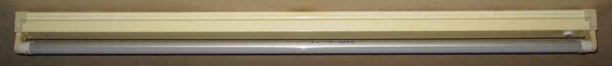

Hallo, ich hab über meiner Werkbank eine Leuchtstoffröhre 1200mm G13
VVG.
Meine Frage, lohnt sich der Tausch gegen eine passende LED Röhre 18W
1850 lm mit Blindstartadapter. Mir geht es nur um die Lichtausbeute.
Der Vergleich im Netz ist mir unklar weil da der Winkel der Ausbreitung
eine Rolle spielen soll.
von Thomas R. (thomasr)
Die Frage ist doch: was willst du erreichen?
Hat die bisherige LSR auch nach oben abgestrahlt und z.B. die Regale
über der Werkbank mit beleuchtet? Dann wärest du mit einer LED nicht gut
bedient denn die strahlt ausschließlich nach unten (mit ca. 120 Grad
Breite). Der Raum wird damit dunkler, nur die Arbeitsfläche heller.
Sitzt die LSR aber in einer allseits geschlossenen Leuchte und strahlt
nur nach unten dann ist eine LED die bessere Lösung.
von Detlef R. (hotte1)
Die LSR hängt in einer Standardhalterung, ohne Schirm oder Reflektor.
Sie strahlt nach allen Seiten. Ich würde Wert darauf legen, daß in der
Hauptsache die Arbeitsfläche besser beleuchtet wird.
Also schließe ich aus deiner Antwort, daß die LED in meinem Fall die
bessere Lösung wäre.
Danke dir.

von 23 (Gast)
> VVG.
wenn es derzeit 360° sind na da willst du auch etwas das in diese
Richtung geht. -> 300° ,  "eine Leuchtstoffröhre 1200mm G13" 36W ->
3000-3300lm
also 1850lm sind zu wenig.
probiere etwas dieser Art (haben leider nur 6500k)
2750lm dürfen auch 3000 sein
https://www.pollin.de/p/blulaxa-led-roehre-48543-high-lumen-eek-d-18-w-2750-lm-g13-6500-k-120-cm-536600
auf jedenfall lieber Glas denn Plastik.
Machs einfach.
Hab die Röhre jetzt einfach gekauft. Kam etwas über 7€.
Hab die LSR, ca 3Jahre alt, 10 Min eingeschaltet gelassen und
anschließend getauscht. Mein Eindruck, die LED Variante ist heller.
Gefällt mir.
Danke an alle.
