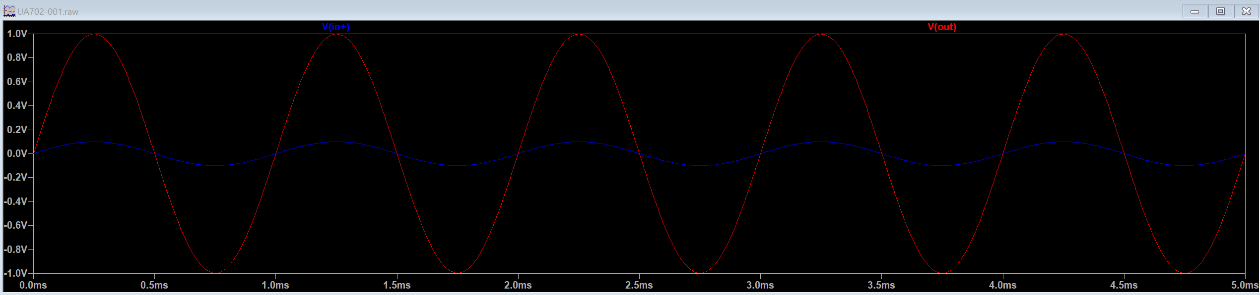

µA702 - Der Urahne in der Simulation
OP #7323973
Moin
Für alle Interessierten hier eine Simu des µA702, des ersten integrierten OpAmps.
Context:
https://smithsonianchips.si.edu/augarten/p16.htm
Gruß Holger

OP #7324968
warum soll das Modell des diskreten 2N5089 ein realistisches Modell für die integrierten Transistoren im µA702 sein?
Darüber hatte ich mir - zugegebenerweise - keine Gedanken gemacht.
Ich habe im LtSpice nichts gefunden, was einen On-Die-Transistor nachbildet. Auch Google war da nicht hilfreich. Evtl. waren auch die Suchausdrücke unpassend.
Weiß jemand, wo ein passendes Modell zu finden wäre?
Gruß Holger

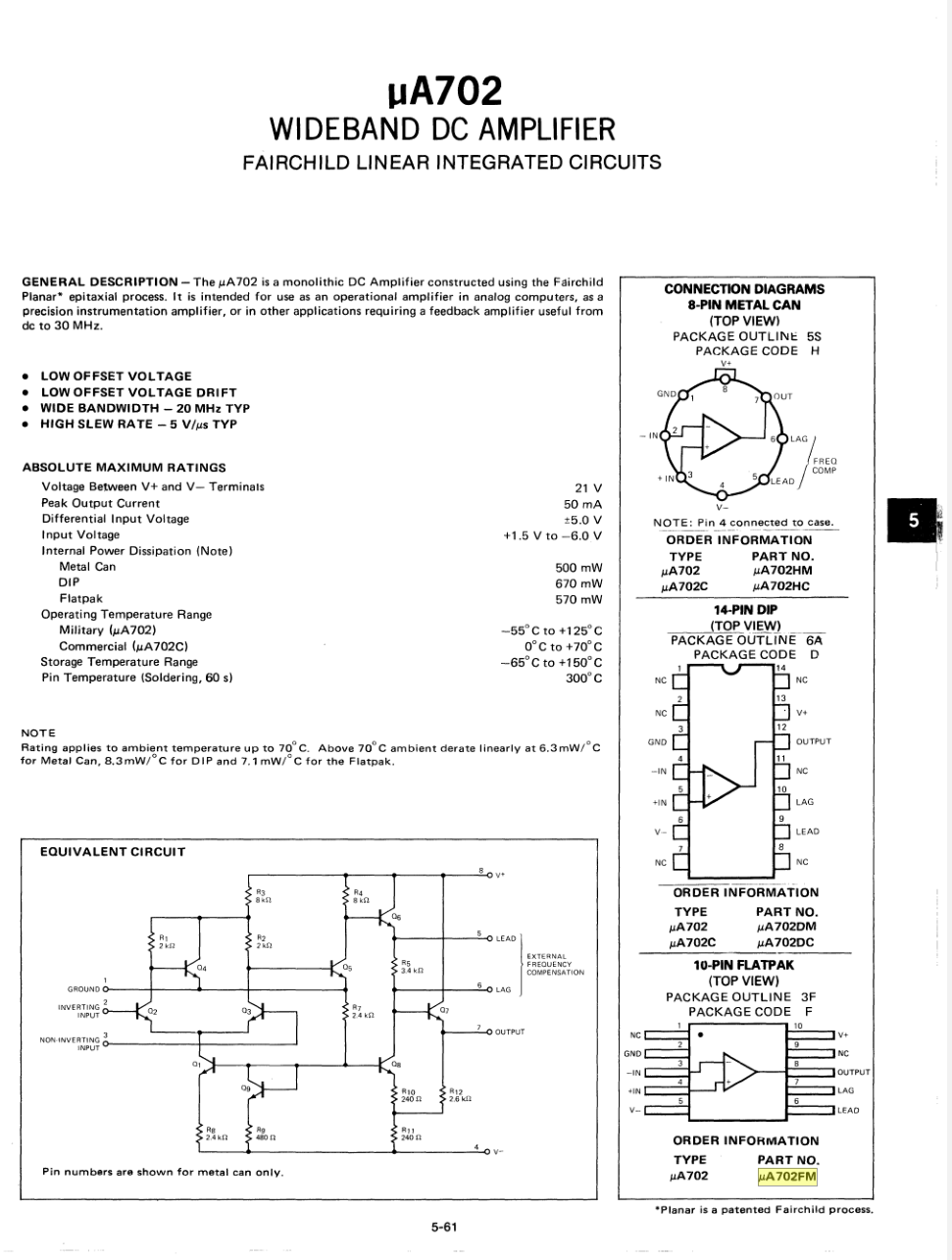

OP #7325622
Kurze Durchsage von onsemi:
Ich so:
===== Hello
For self-educational (and nostalgical) reasons, i've assembled a simulation of the µA702, which, as i understand, was the first monolithic OpAmp IC in production.
I've used LtSpice and its discrete transistor models. Most certainly, these do not behave like their on-die counterparts within the IC.
I wonder if you could provide models or parameters to make the simulation more accurate?
Any feedback would be appreciated.
Thanks
Die so:
===== The µA702FM looks like old Motorola part and we do not support it anymore. It does not exist in our systems at all. We are sorry we do not support obsolete parts.
"Motorola"... WTF?
Zu Informationszwecken ist Seite 1 des Datasheet angehängt.
Gruß Holger
