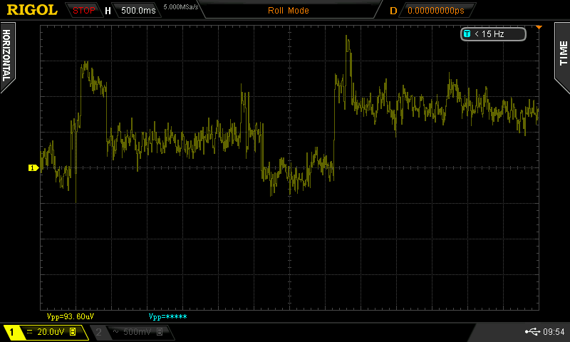

In praktisch jedem Thema zum "723" taucht die Behauptung auf, daß der
"sehr rauscharm" wäre. Das gilt so aber nur für die totgefilterte
Ausgangsspannung einer kompletten Spannungsregler-Schaltung, nicht aber
für die unbehandelte Referenzspannung.
Bei der Anwendung als Spannungsregler sind jedoch auch Frequenzen
wichtig, die sich nicht ohne weiteres wegfiltern lassen, wo also die
Referenzspannung voll durchschlägt. Im Datenblatt findet man jedoch nur

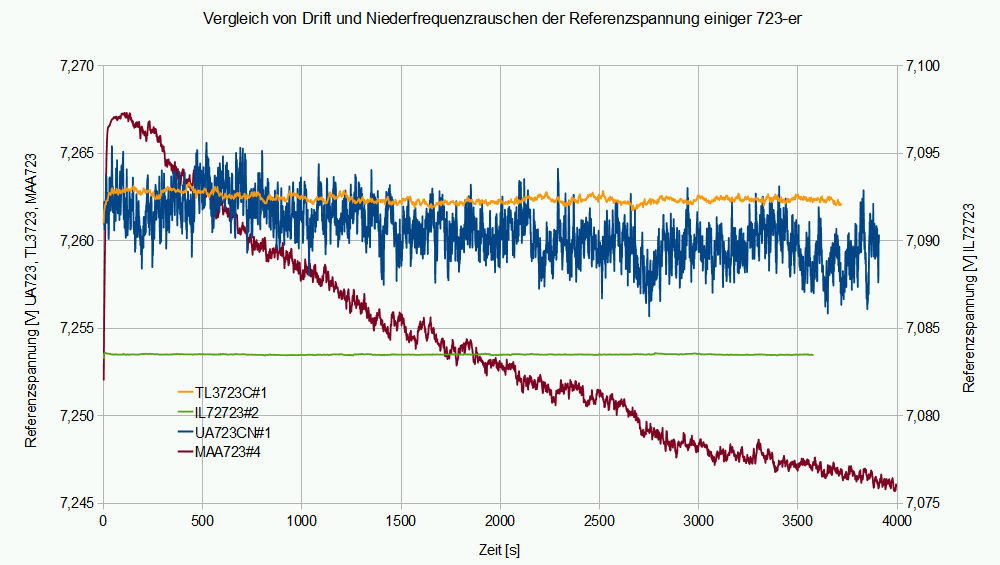

Angaben zum Frequenzbereich 100Hz-10kHz. Ich habe daher mal etliche 723
von verschiedenen Herstellern im Frequenzbereich ab ~25mHz aufwärts auf
Drift und Rauschen in verschiedenen thermisch stabilisierten Schaltungen
gemessen. Dabei kamen ganz überraschende Dinge zu Tage.
So gibt es 723-er, die  unter 10Hz unglaublich stark driften und
rauschen, und welche, die sehr wenig driften und rauschen. Zwischen den
Extremen liegt mehr als ein Faktor 100! Schon allein deswegen kann von
"dem" 723 keine Rede sein.
Außerdem zeigte sich, daß die Rauschspektren ganz unterschiedlich sind.
Manche 723-er rauschen im NF-Bereich (20Hz-20kHz) weiß und manche rosa.
Das brachte mich auf die Idee, aus dem 723 einen unschlagbar einfachen
weißen oder rosa NF-Rauschgenerator zu bauen.
Gerade  der Bau von rosa rauschenden Generatoren ist normalerweise
ziemlich aufwändig. Man nimmt z.B. Z-Dioden oder B-E-Strecken von Bipos
im Rückwärtsdurchbruch oder LFSR-Schaltungen und verstärkt und filtert
das erhaltene weiße Rauschen zu rosa Rauschen. Die Schaltung mit dem 723
braucht all das nicht, der liefert das rosa Rauschen fertig frei Haus.

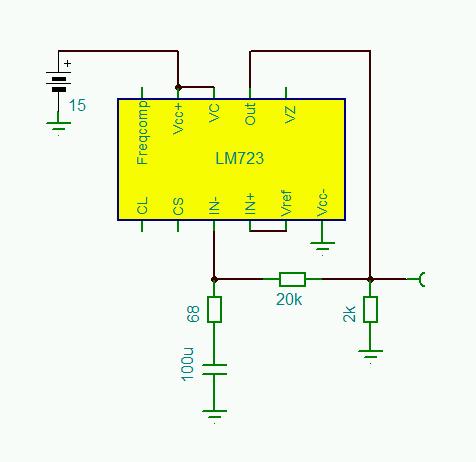

Dazu muss man nur den internen Regelverstärker als Verstärker mit Vu >>
100 beschalten und als Eingangssignal die ungefilterte Referenzspannung
anlegen, mehr nicht. Man bekommt je nach verwendetem 723-Typ eine rosa
oder weiß rauschende Ausgangsspannung mit mehreren 100mVpp oder mehr.
Man darf es allerdings mit der Verstärkung nicht übertreiben, weil die
Ausgangsspannung des 723 nur wenig unter der Referenzspannung liegen
darf, ohne den internen Diff-Transistor zu sättigen. Die
Ausgangsspannung sollte also nicht größer als 1Vpp eingestellt werden.

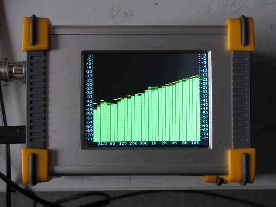

Die angehängten Bilder zeigen die Schaltung und die mit einem EVOR04
gemessenen Rauschspektren im NF-Bereich von 20Hz-20kHz. Die Kurven sind
praktisch ideal linear. Da Rauschen kein statischer Vorgang ist, zappeln
die Säulen etwas, wichtig ist jedoch der Mittelwert. Das rosa Rauschen
stammt von einem MAA723, das weiße Rauschen lieferte ein TL3723.

von ArnoR (Gast)
HildeK schrieb:
> Was wäre daran falsch? Warum plädierst du auf rosa?
Bitte lies:
https://de.wikipedia.org/wiki/1/f-Rauschen
> Dafür musst du aber den 1/f-Verlauf auch korrekt interpretieren,
Genau das macht der EVOR04. Der hat eine Oktavteilung des
Frequenzbereichs, wodurch die Bandbreiten mit der Frequenz ansteigen und
entsprechend mehr Rauschenergie in den Bändern auftritt. Damit wird
genau der Pegelabfall des rosa Rauschens kompensiert und man bekommt
eine waagerechte Kurve für rosa Rauschen. Weißes Rauschen steigt dann
mit der Frequenz im Pegel (siehe die Bilder oben). Das Ding ist daher
optimal für Audio-Messungen.

von J. S. (engineer) Benutzerseite
Das was du im rechten Diagramm hast, sieht aber nach blauem Rauschen aus
da proportional f. Von Rosa Rauschen reden wir bei "rotlastigem"
Rauschen mit Betonung der tiefen Frequenzen. Aus Farbensicht ist das das
rosa "linksseitig" des Farbspektrums, das aus Lamba(rot) + lamba/2
(blau) entsteht. Aus Energiesicht ist es eigentlich falsch.
Und: Mit LFSR kann man eigentlich sehr einfach ein gutes Rosa Rauschen
herstellen, da der Filter sehr einfach zu bauen ist. Geht beliebig genau
und beliebig dicht.
Das hatte ich überlesen. Das könnte man bei den Kurven noch dazu
schreiben. Wie gesagt, die mittlere ist mir sehr symphatisch. Muss nur
noch auf das Audiospektrum begrenzt werden, also Normspektrum 20 ... 20k
(3dB Punkte) und  Messspektrum 15...25k (+/- 0,5dB). Braucht dann noch
den passenden Bandpass.

von ArnoR (Gast)
ZF schrieb:
> Ich habe dunkel in Erinnerung, dass mindestens ein 723-Hersteller den
> Prozess mal umgestellt hat, mit Designänderung von burried Zener auf
> Bandgap als Referenz.

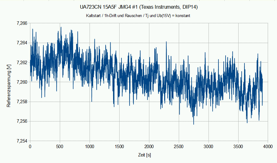

Das war National, heute Texas Instruments. Und genau die 723 mit der
BandGap-Referenz sind die mit großem Abstand schlechtesten in Drift und
Rauschen. Das sieht man ein wenig schon im Datenblatt. Dort ist das

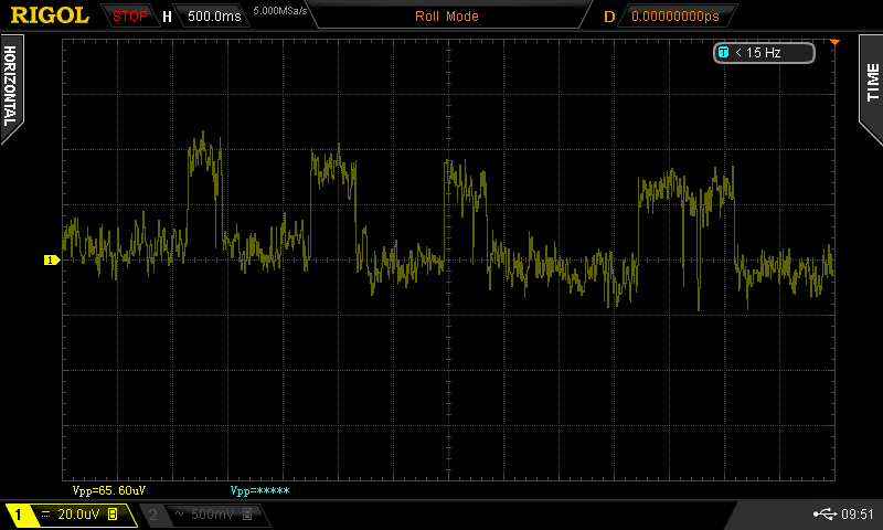

von ArnoR (Gast)
Noch was exotisches:
Die 723 können nicht nur rosa und weiß, die können auch 1A
PopCorn-Rauschen. Im Anhang Bilder von einem IL72723.

von A. B. (branadic)
Lustig, damit gesellt sie sich zur LM399 dazu, die kann das auch ganz
hervorragend :)
Ich nehme aber an, dass gilt nur für die Version mit Zenerdiode, nicht
für die Bandgap-Variante?
-branadic-

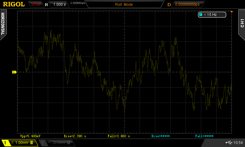

von ArnoR (Gast)
Bei einem 723 mit BandGap-Referenz habe ich das noch nicht gesehen. Ich
muss aber dazu sagen, daß ich mich mit denen nicht mehr so sehr
beschäftigt habe nachdem ich das Niederfrequenzrauschen von denen
gemessen hatte. Im Anhang mal Bilder von einem Texas Instruments
UA723CN. Evtl kann man im Oszibild Popcorn erahnen.
Die 1h-Aufzeichnung wurde im Sekundentakt mit 10µV Auflösung gemessen.
Das Oszibild zeigt den gleichen 723 mit höherer zeitlicher Auflösung.
Das Niederfrequenzrauschen ist mit 5mVpp knapp unter 0,1%. Der IL72723
hat unter gleichen Bedingungen nur 20µVpp.
von MaWin (Gast)
Es wäre sinnvoll, bei der nicht kondensator-abgeblockten Zenerspannung
auch das Rauschen der Versorgungsspannung zu messen und mit CLC gut zu
filtern, nicht dass dortiges Rauschen auf die Zenerspannung
durchschlägt.
von ArnoR (Gast)
> durchschlägt.
Das macht es nicht, hab ich gemessen. Die Versorgung wird mehrfach
gefiltert, mit einem MC78M15 stabilisiert und stammt aus einem normalen
Netztrafo. Die 723 sind außerdem auf besser als 0,1K thermisch
stabilisiert (selbstheizende Schaltungen).
Im direkten Vergleich einiger 723 sieht man auch, daß so ein Rauschen
der Versorgung nicht sein kann, da die Referenzspannungen anderer 723
viel sauberer als die des UA723 sind. Siehe Anhang, alle Skalierungen
sind 5mV/Teil, die 2 Achsen wegen der unterschiedlichen Höhe der Uref.
