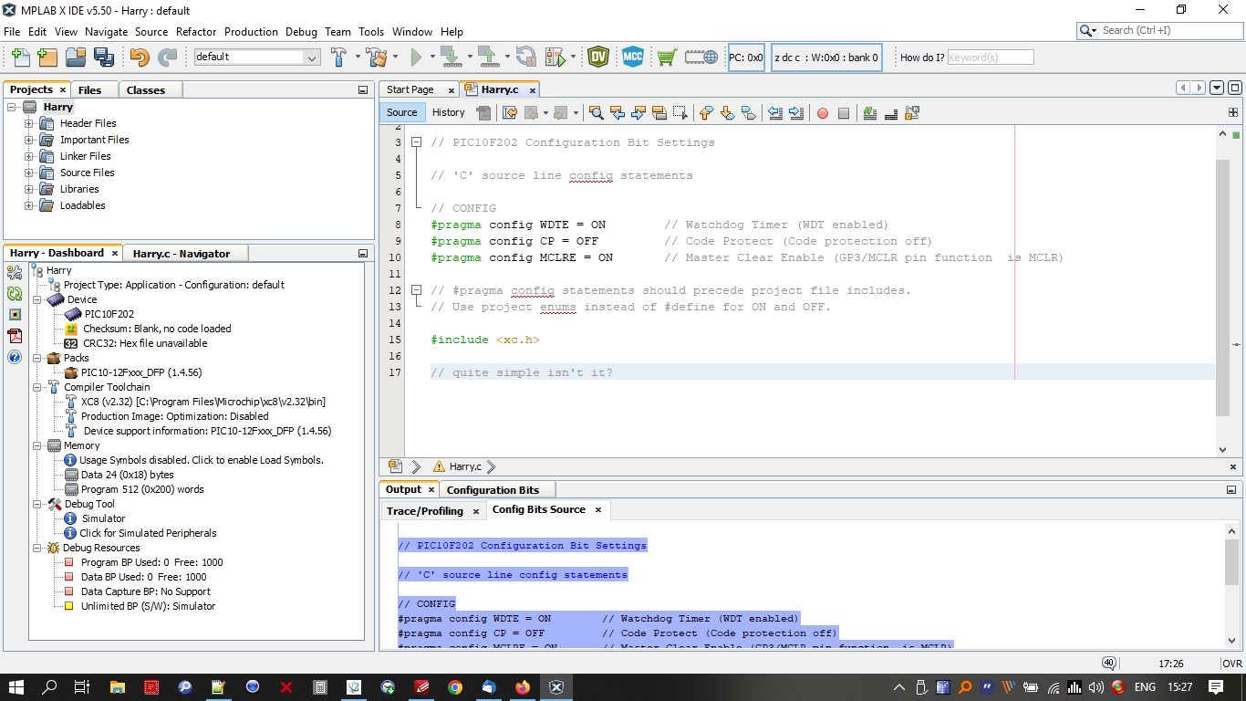

von Toxic (Gast)
Toxic schrieb:
> MPLABX sollte dir eigentlich ein Begriff sein
Anhang zeigt PIC10F202 mit free C-Compiler XC8....hier bei mir
allerdings unter Win10 - duerfte unter Linux genauso aussehen

MPLABX ist im Begriff mir ein Begriff zu werden ;-)
Danke für die Hilfe, bin gerade beim Download.

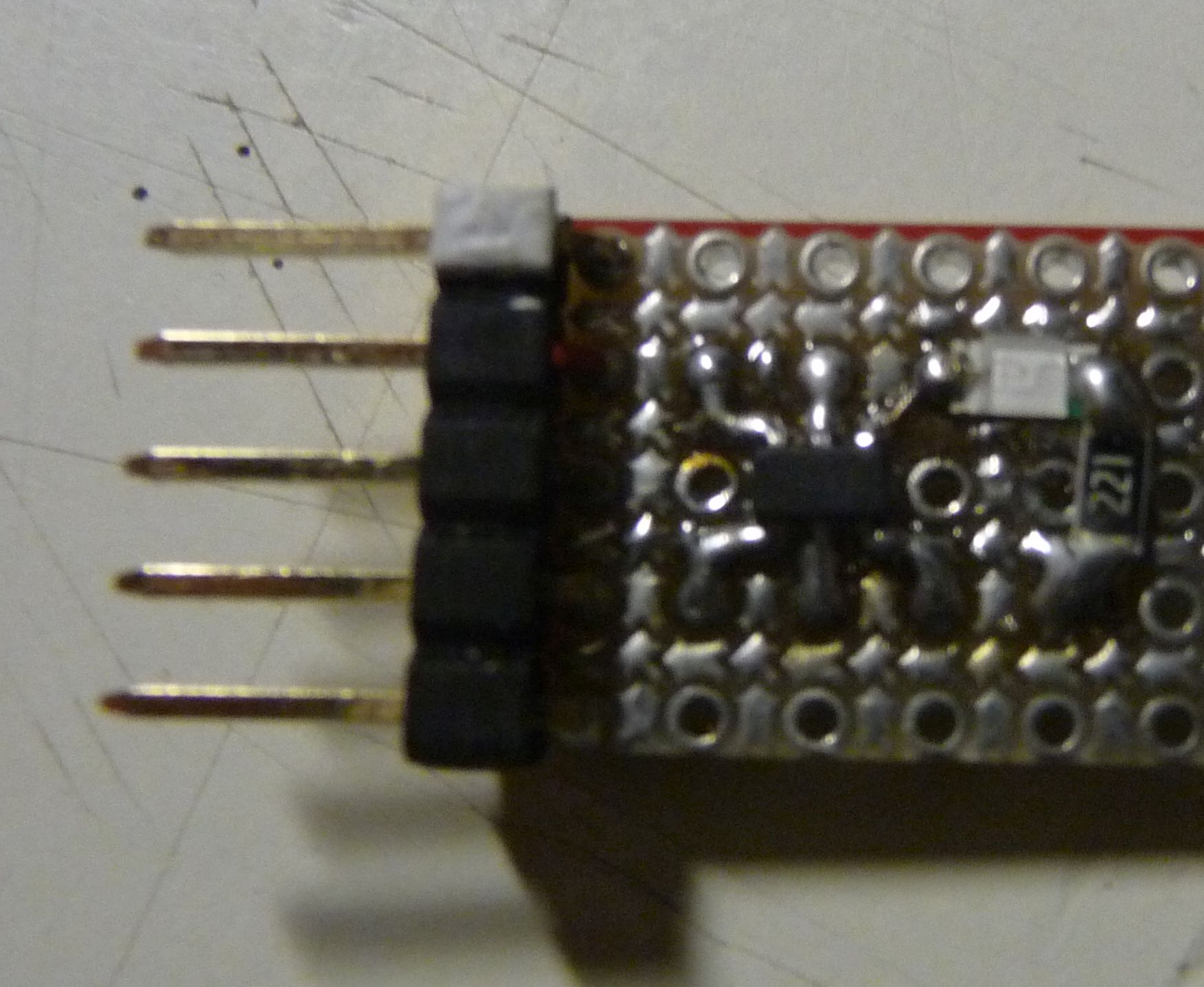

Ich habe diesen China-PicKit3, läuft bei mir auch mit 10F... und 10LF...
und dazu ein Breakout mit 40pol Textool-Sockel.
Ich programmiere allerdings noch auf einem alten Win7 in einer VM, MPLAB
X war mir zu gross. Das Photo zeigt einen PICF10F322 als Watchdog, ein
100nF ist noch auf der Unterseite direkt zwischen Pin 2 und 5  und ein
paar Kupferlackdrähte.

Sieht ja schon etwas wackelig aus :-)
Im Laufe der Jahre bin ich zur Auffassung gekommen, dass manches
günstiger selbst zu machen ist, aber die Zeit, die man dafür benötigt
auch betrachtet werden muss. Das Breakout wäre günstiger, aber der
Zeitfaktor (für mich) zu hoch.

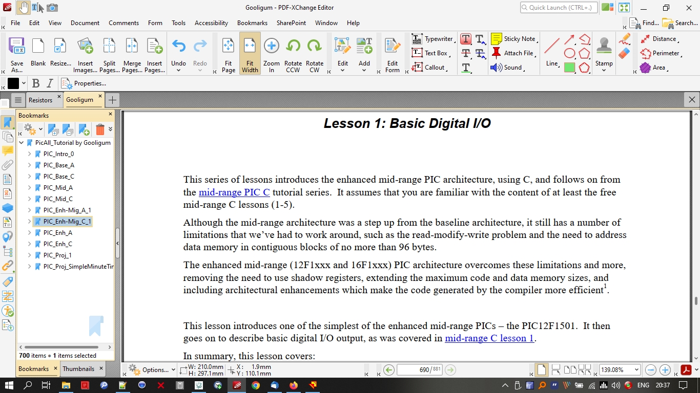

Toxic schrieb:
> Schau dir die Links weiter unten auf dieser Webseite an
> https://www.microchip.com/forums/m456291.aspx
Das erinnert mich an die Gooligum Tutorials.
Fand ich damals wirklich gut, scheint aber nicht mehr aktiv zu sein ;-)
Das alte Material liegt noch auf Github. Wird nicht mehr ganz so aktuell
sein, aber in den Baseline Lessons wurde auch ein 10F2.. benutzt.
https://github.com/gooligumelec/PIC-tutorials/blob/main/Baseline_C.zip

von Toxic (Gast)
Kenn ich noch.Damals konnte man die Tutorials noch frei
downloaden.Irgendwann war es kostenpflichtig.
Hab noch ein komplette Sammlung der damaligen pdfs - alles
zusammengefasst als einzelne pdf-datei: 15MByte.....
Wenn der TO Interesse hat ,kann ich es hier hochladen
Aber ehrlich gesagt:das Internet ist voll mit Tutorials.
Hier ist ein nettes Video von Microchip fuer Beginner(war frueher auf
YouTube jetzt aber auf Microchip intern verlagert - weiss nicht
warum...)
https://www.microchip.com/webinars.microchip.com/WebinarDetails.aspx?dDocName=en556253
beim obigen Link auf "View" (weiter unten)klicken um das Video zu sehen
Die Stimme ist sympathisch und der Inhalt gut auf Anfaenger
abgestimmt.Wie schon gesagt:es gibt genuegend Microchip "Webinar"-Videos
und Microchip Minutes-Episodes.Alle kommen auf den Punkt und laufen
nicht wie die Katze um den heissen Brei herum.Zudem sind sie kurz
gehalten was auch Atmeluser davon abhalten sollte einzuschlafen....Ja!
auch Atmeluser koennen sich sowas ansehen-man muss sich nur spezifische
PIC-Details wegdenken.Ich lese auch gerne Infos in Atmel-Datenblaettern
und uebernehme zuweilen Code den ich halt auf Pic umstricken
muss.PIC-Atmel-Debatten sind mir zuwider....

Kann dem nicht ganz folgen:
Hast du meienn geposteten Screenshot in einer meiner ersten Postings
gesehen?Da hab ich mehr oder weniger fuer das Projekt "Harry" ein
Template erstellt.
Du siehst dort 3 pragma- und eine include(xc.h)-Zeile.
Diese Zeilen habe nicht manuell eingetippt sonder mir von MPLABX
automatisch erstellen lassen
Rechts unten im Bild man noch markierten Code.Den habe ich einfach
kpoiert und in eine neu erstellte "leere" xyz.c Datei eingefuegt und wie
du siehst alles sichtbar....Bei einem groesseren Pic haettest du ein
ganzen Rattenschwanz von pragma--Zeilen.In der Regel muss man dann nur
die pragma-Zeilen aendern wo der Watchdogtimer,Oscillator und noch
irgendsoein Osterhase sitzt den man konfigurieren muss.
Fuer die automatische Codegenerierung geht man auf "Produktion/Set
Configurationbits.Danach heisst es nur noch kopieren und Einfuegen....

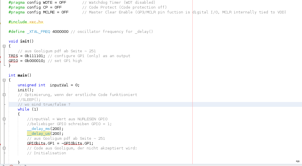

So weit wie von dir beschrieben bin ich auch gekommen.
Jetzt brauche ich nur die entsprechenden Lücken aufzufüllen:
Wie lese ich aus einem GPIO ?
Wie schreibe ich rein ?
Ich habe mal einen Screenshot angehängt, da sieht man, wo es noch fehlt
und ich Hilfe brauche.
Grüßle & Danke
Harry
von Max M. (Gast)
Das DB ist Dein Freund.
Les es doch einfach mal.
_delay_ms & _delay_us erzeugen irgendwo Code den Du nicht auf dem Zettel
hast.
Du hast bei den Pic10 keinen Platz für opulente Spielereien.

Harry R. schrieb:
> Ich möchte aus einem  GPIO lesen (in eine Variable) und die anderern
> drei beschreiben.
> Kann mir bitte jemand die Funktionsaufrufe dafür zeigen ?
Dafür braucht man doch keine Funktionen :D
JA, sehr mühsam das jetzt abzutippen. Poste doch lieber den Code oder am
besten das gezippte Projekt. In MPLABX gibt es da im Kontextmenü des
Projektes ein "Package"

Max M. schrieb:
> hast.
Das wird nicht opulent, eher karg :-)

Volker S. schrieb:
>> drei beschreiben.
Wie auch immer es heißt, dann schreibe ich jetzt "Bezeichner" und bin
auf der richtigen Seite :-)
Ja, gerne, nächstes mal.
Ich wollte halt auch zeigen, wie es in der Entwicklungsumgebung aussieht
Ich will hier auch keinen größeren Aufruhr verursachen.
Delay Funktionen zu nutzen ohne zu wissen welche Menge Code die
generieren, bezeichne ich als opulente Spielerei.

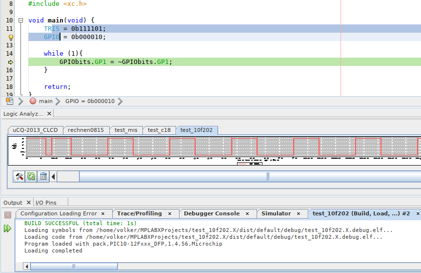

Harry R. schrieb:
> Kann mir bitte jemand Tipps geben, wie ich am besten simuliere ?
Kommt drauf an, was du simulieren willst.
Help -> Tool Help Contents -> Simualtor WebHelp
   dann Getting Started with the Simulator
        vermutlich Stimulus und Logic Analyzer
