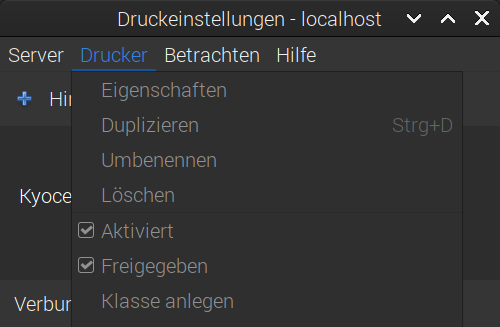

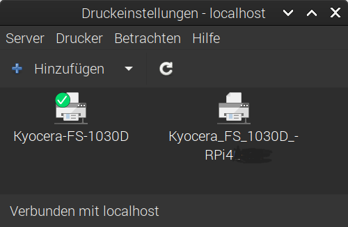

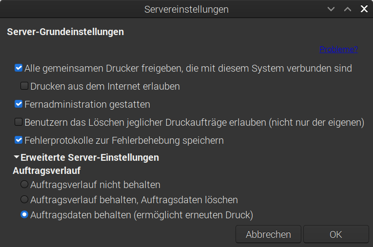

Die Installation am Raspberry Pi ist wirklich kindereinfach.
Das beschränkt sich auf die Installation von Cups und ein paar
Treiberpacketen z.b. HP und etwas universelles, das einmal mit folgendem
Befehl gemacht wird.
sudo apt-get install cups hplip printer-driver-gutenprint
Danach wird er im Druckermenü gesucht und ausgewählt. Das eine Bild ist
etwas abgeschnitten da das Screenshotprog bei Fenstergröße das Menü
abgeschnitten hat. Da kann man weiter unten noch die
Druckerwarteschlange öffnen.

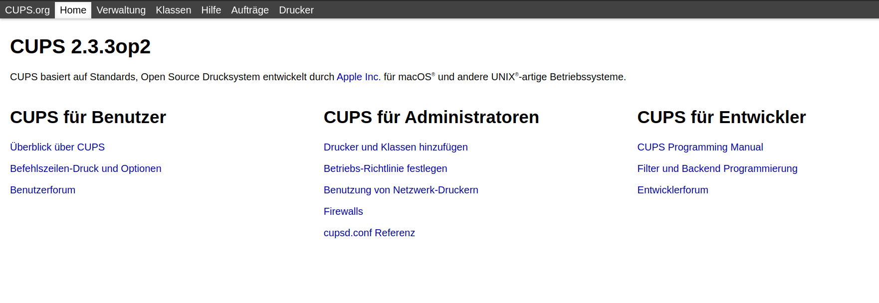

über den Browser http://localhost:631/ kann man auch drauf zugreifen
aber das ist eigentlich nie nötig, hier kann man sich auch die
Druckaufträge nochmal anzeigen lassen,....und ggf. nochmals drucken.

Ich fand es immer praktisch die Druckaufträge parat liegen zu haben und
bei bedarf das ganze nochmal zu drucken ohne erst die Datei suchen zu
müssen und da ist beim Raspberry per SD-Karte oder USB-Stick genug Platz
vorhanden.
Bei mir sind ja mehrere Raspberrys im Betrieb und einer macht das eben
nebenbei, es ist also nicht sein einziger Job, aber man kann ihm ja noch
mehr Aufgaben zukommen lassen z.B. als Backup-NAS,....
