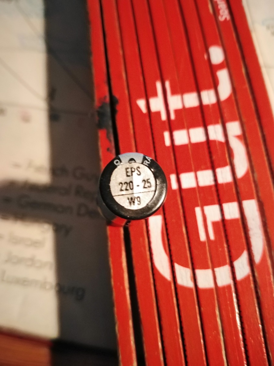

ich habe einen C, den ich austauschen muss. Als blutiger Anfänger wollte
ich nochmals nachfragen, ob ich die Werte korrekt ablese, Aufdruck oben:
"220-25 W9" = 220uF 25V ? Und W steht für den Lochabstand ?
den Lochabstand hättest du ermitteln können, wenn du deinen
Gliedermaßstab aufgeklappt hättest, und deinen Kondensator da passend
drauf gelegt hättest. Dann hätte er mehr Nutzen gehabt als ihn von der
Seite zu fotografieren.
und, ja, 220 uF, 25 Volt
PS: Waruum musst du ihn denn austauschen?

Manfred S. schrieb:
> 220uF 25V ?
Ja.
W= 1988 oder 2008
9= September
Auf dem Schrumpfschlauch steht nichts?

von LDR (Gast)
Manfred S. schrieb:
> Hersteller "FRAKO"
Ah, Frako Serie EPS.
Dann ist der von 1988, und die EPS waren für Schaltregler empfohlen. Für
was wird er denn bei dir eingesetzt?

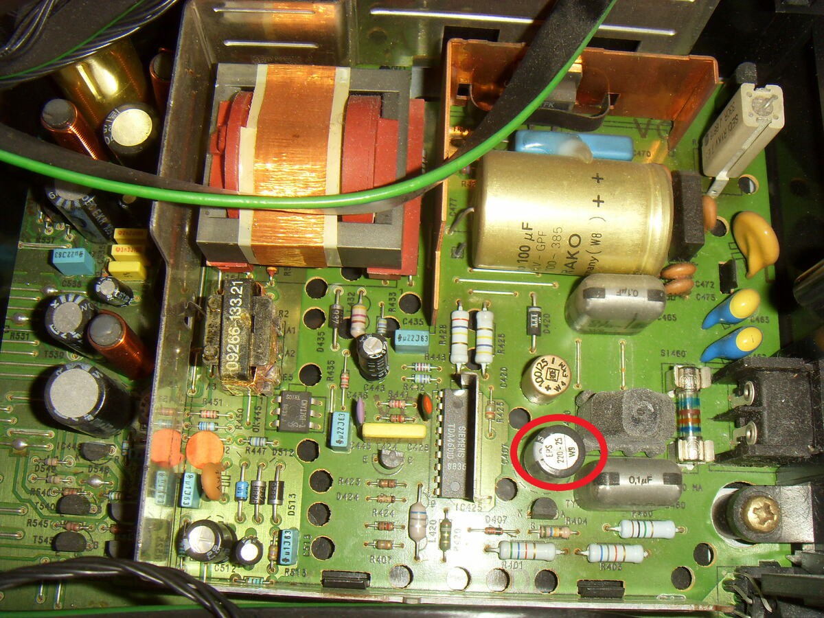

Für einen Videorekorder- kann ich ihn durch einen x-beliebigen mit den
Werten 220V / 25 uF ersetzen ?
von LDR (Gast)
> empfohlen. Für
Wo genau?
Ehr durch einen einfachen Low-ESR-Elko.
von Manfred S. (taifin007)
> Wo genau?
Nahe dem Netzeingang
Was ist bei dieser Art anders als bei den üblichen ?
Habe jetzt bereits einen "gewöhnlichen" bestellt...

Wäre dieser okay:
https://www.ebay.de/itm/195319571888 [Mod: Lebenslauf entfernt]

Der von LDR verlinkte ist ein Panasonic FC, ist OK. Ich würde EB (hier:
EEU-EB1V221) bevorzugen, gibt's aber nicht an jeder Ecke.
von LDR (Gast)
Onkel Hotte schrieb:
> Ich würde EB (hier: EEU-EB1V221) bevorzugen,
Die sind allerdings nicht für 100kHz spezifiziert.
von Onkel Hotte (Gast)
Korrekturfaktor für 100kHz steht im Datenblatt, daür ab 8 mm
Becherdurchmesser 10k h statt 2k h bzw. 3k h beim FC.
Bei dem Trödel-TDA ist's aber sowieso egal ;)
von LDR (Gast)
Hatte ich übersehen.
> daür ab 8 mm
Klar, da habe ich ehr FR im Auge.
ACK.
von Dieter W. (dds5)
Panasonic FR 220µF 25V hab ich welche da.  EEU-FR1E221B.
Das 8mm Gehäuse hat RM3,5 und ist auf 5mm gesickt.

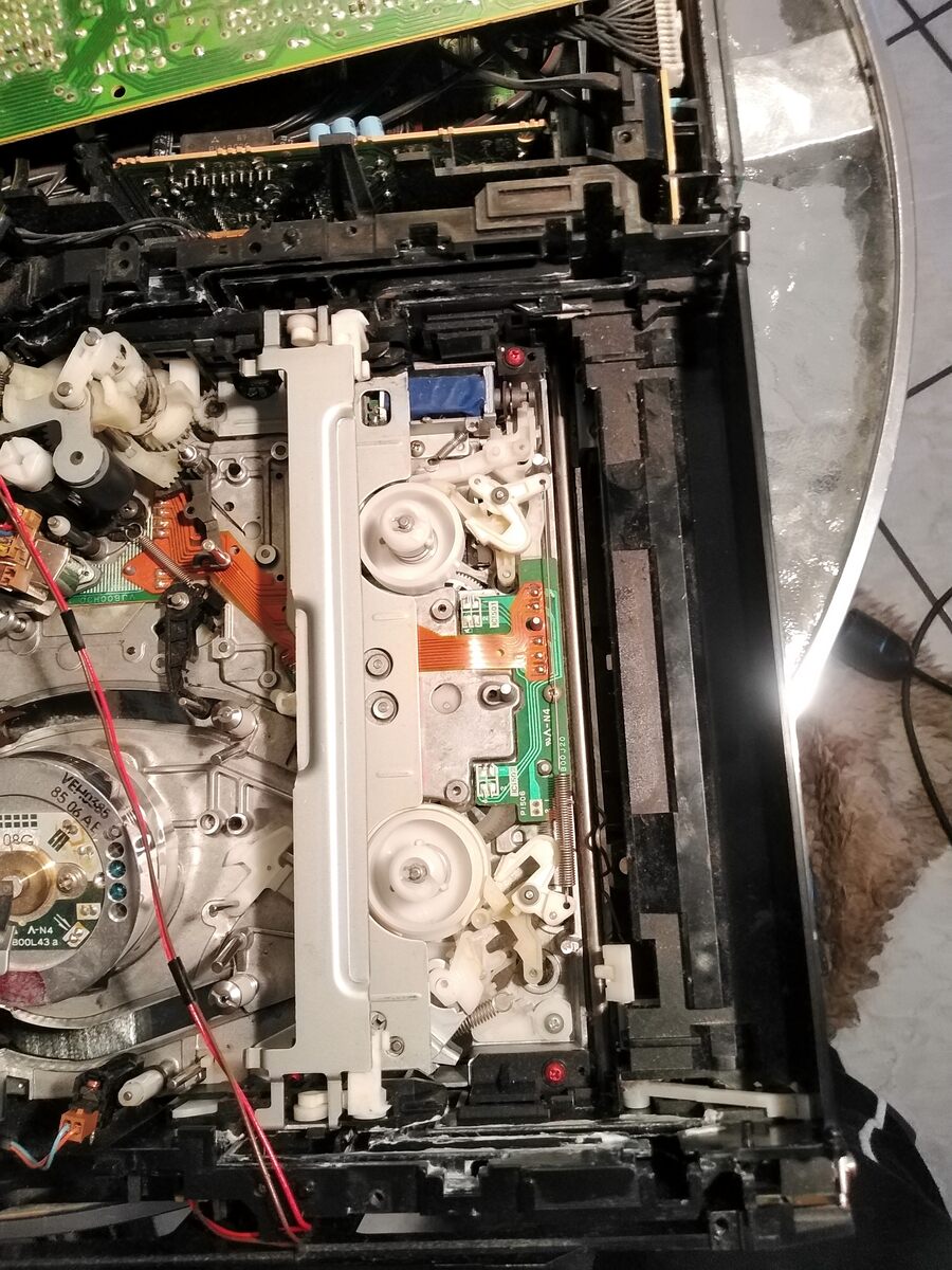

Habe nun den neuen Elko verbaut, der Rekorder zeigt wieder Leben,
allerdings "hängt" er noch. Der auf dem Foto markierte Magnet agiert
dauernd, daher man hört ihn anziehen und wieder loslassen- kann er die
Spannung evt. nicht halten, hängt etwas an der Mechanik- ich habe
allerdings den Motor händisch freigedreht, war auch alles mal soweit,
dass er das Band gespannt hatte und begann abzulesen, stoppte dann aber
wieder und immer wieder hört man den Magneten arbeiten, auf Dauer hört
man dann die Elektronik "brutzeln" und ich ziehe dann schnell den
Stecker. Liegt es am Magneten, seiner Stromversorgung ?
