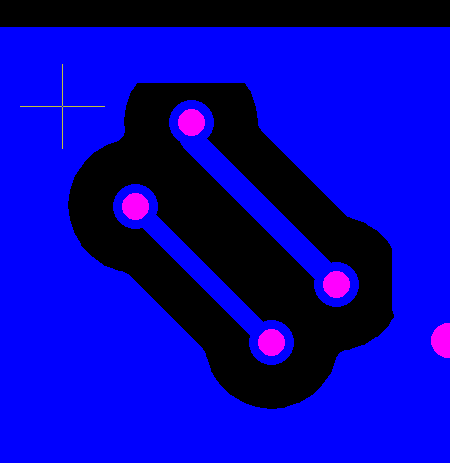

von P. Renzer (Gast)
Noch eine kurze Frage, Gibt es eine einfache Möglichkeit Vias außerhalb
der Mitte einer Leiterbahn zu Platzieren? Ich versuche gerade die
Leiterbahnen anzupassen aber ich schaffe es nicht am Anfang und am ende
mehrere Vias nebeneinander zu Platzieren, nur hintereinander, mittig die
Leiterbahn entlang.
P. Renzer schrieb:
> Was die Vias betrifft habe ich mir zugegeben gedacht viel hilft viel.
> Wenn es eher üblich ist nur an den Enden Vias einzufügen kann ich das
> gerne ändern.
Lohnt nicht, die sind da, lass sie. Sie werden nur nicht viel nützen.
> Bei dauerhaften Strömen Von 15A wollte ich nicht zu geizig
> sein.
Der Strom sollte sich einigermaßen gleichmäßig auf beide Bahnen
aufteilen, aber das macht er an den Enden.

Sowas wie im Anhang ist nicht so pralle, auch wenn beides
selbstverständlich funktionieren wird.
- Wenn man die Vias schon so platziert, dass eine durchgehende
Massefläche möglich ist (was man in der Regel möchte), sollte man sich
diese nicht durch die Leiterführung zerschneiden
- Auf Bild zwei werkeln wohl zwei verschiedene Abstandsregeln: 0.2mm für
Via <-> Track und 0.5mm für Via <-> Kupferfläche. Der große Unterschied
ergibt kaum Sinn.
- Die 0.5mm Thermals finde ich sehr dick. An manchen Pins sind 4x0.5mm
Thermal plus 0.25mm Leiterzug. Da hat die Wärmefalle wohl keinen Effekt
mehr. Lasse mich aber bei diesem Punkt gern eines Besseren belehren.
> ergibt kaum Sinn.
Ich hatte zugegeben die Abstandsregeln für die Kupferfläche nicht
angepasst sondern den Standartwert gelassen. Du hast recht, es macht
wenig sinn.
Ich habe keine Praktische Erfahrung was die dicke der Thermals betrifft
ich würde dir aber Tendentiell zustimmen, dass weniger reichen würde.
Vielleicht hat ja jemand praktische Erfahrungen, welche dicke für die
etwa 0,5A pro Pin, die bei den Thermals maximal auftreten ein guter wert
wäre.
Wenn ich dich richtig verstehe sollte ich die vier Leitungen aus dem
ersten Bild weiter zusammenrutschen um die kleinen Massestücke
dazwischen zu entfernen, oder meinst du ich sollte die Vias weiter
auseinander setzen um dazwischen Massenflächen zu haben so weit möglich?
Beides geht, aber so einen Kupfer-Finger lässt man nicht stehen. Das ist
eine Antenne.
