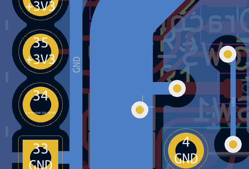

In einem anderen Thread von mir bezüglich meiner ersten Platine ist die
Frage aufgetaucht, wie es am besten Möglich ist Vias außerhalb der Mitte
von Leiterbahnen zu platzieren.
Beitrag "Re: Erste Platine fertigen lassen. Einschätzung erbeten"
Wie Jörg bereits geschrieben hatte ist das mit Shift grundsätzlich
möglich, setzt aber zusätzliche Leiterbahnabschnitte die umständlich
wieder entfernt werden müssen. Vielleicht kennt ja einer der Profis hier
im Forum einen besseren weg unkompliziert mehrere Vias nebeneinander zu
platzieren?

Ich habe bei der Platine im verlinkten Thread Vias entlang der stark
belasteten Leiterbahnen gesetzt um sicherzustellen, dass sich die Ströme
gleichmäßig auf die Parallel verlaufenden Leiter aufteilen. Jörg hat den
berechtigten Einwand gebracht, dass die Vias vor allem am Anfang und
Ende der Leiterbahn sinn machen. Mein Gedanke war also stattdessen
mehrere vias am Anfang und ende dicht nebeneinander zu setzen so ähnlich
wie es auch gerne gemacht wird um Bauteile durch die Platine hindurch zu
Entwärmen.
Natürlich habe ich bei den THT Bauteilen eine Durchkontaktierung am
Anschlussbein aber bei 15A Strom möchte ich mich nicht alleine darauf
verlassen.

Dürfen sie selbstverständlich. Die Leiterbahnen sind allerdings
teilweise 6mm stark daher ist es problemlos möglich mehrere Vias
nebeneinander zu platzieren.

Elektrokurt schrieb:
> Raster verkleinern, dann geht das.
Ausprobiert, oder nur dahin geredet?
Nein, mit dem Raster hat das nichts zu tun. Ganz unabhängig vom Raster
schnappt Kicad by default die Vias auf die Mitte der Leiterbahn, sowie
man sich auf einer solchen befindet. Das kann man durch vorheriges
Drücken der Shift-Taste verhindern, dann lässt er einen die Vias
beliebig platzieren (ob mit oder ohne Raster, habe ich jetzt nicht
probiert), generiert dabei aber zusätliche Leiterbahn-Stummel. Die sind
aber an sich gar nicht nötig, denn es gibt ja eine dicke fette
Leiterbahn drunter.

@TE: eine Variante ist mir noch eingefallen, die ich auch schon
verwendet habe: platziere einfach erstmal Vias ganz normal in der Mitte.
Dann markierst du eins davon und kannst das mit ^C kopieren und mit ^V
beliebig oft und auf einem beliebigen Rasterpunkt danach einsetzen.

Ich habe erst einmal den Vorschlag von Jörg mit Kopieren und Einfügen
verwendet. Für meine Zwecke war das erst einmal ausreichend.

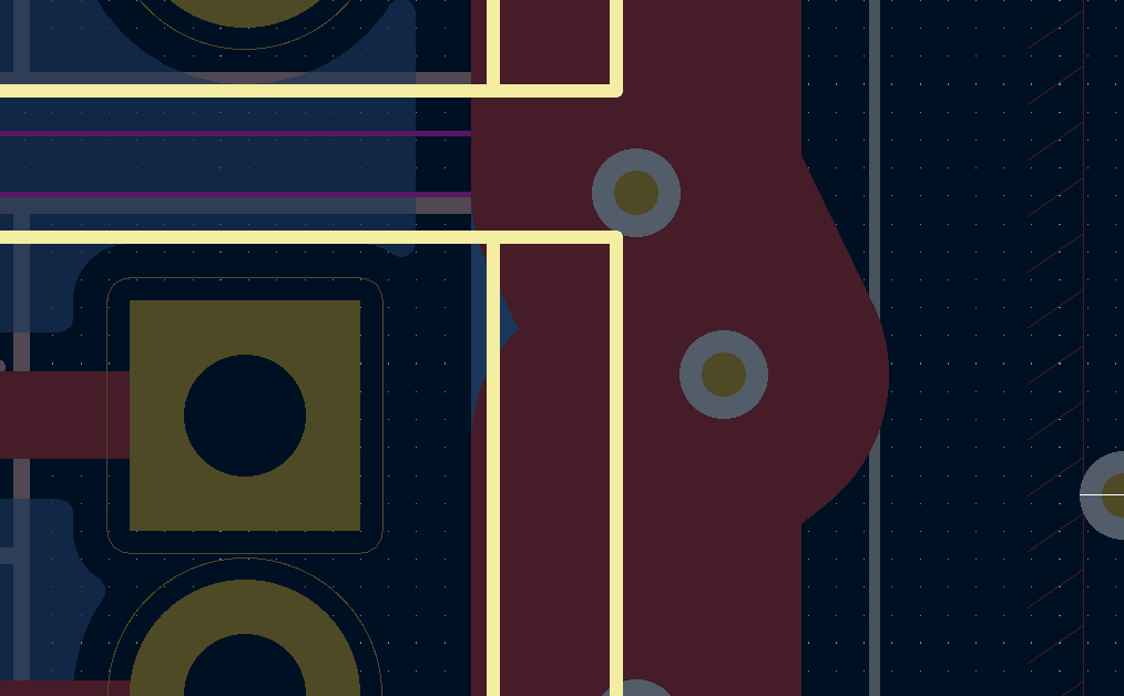

Geht doch, ohne jegliche Probleme?! Einfach via rechts auswählen und
platzieren. ggf Netz ändern.
EDIT:
Ahhh... ich sehe das Problem! (zweites Bild) Okay... hatte ich noch nie
bemerkt.
