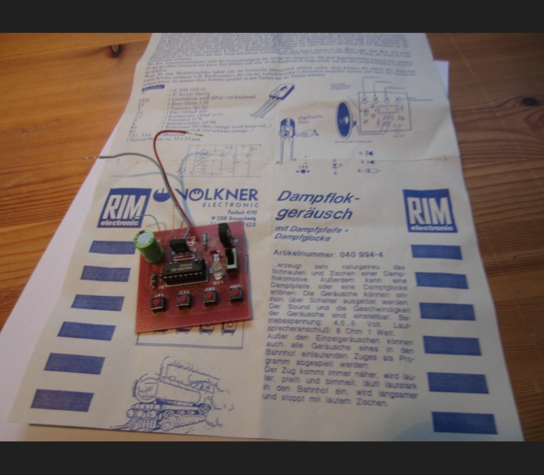

Forum: Analoge Elektronik und Schaltungstechnik Rim Dampflok Bausatz - Asic?
von Klaus R. (klaus2)
...waren das früher schon Asics oder sowas wie ISDxxxx?
Klaus.

von 2⁵ (Gast)
Das könnte das Sound-IC HM2055 gewesen sein, gab es auch mit
KEMO-Bausatz.
Ja sry ebay KA screenshot...wenns was findbares wär würd ich ja nicht
fragen ;)
2⁵ schrieb:
> Sound-IC HM2055
Korrekt.
Klaus.

Ich hatte so ein modul als kind mal. Interessant war die einstellbare
rate der Auslassschläge. Als ich den vorwiderstand vom Poti überbrückt
hatte, klang das ding wie ein Dieselmotor. Soweit naheliegend, da die
Geräusche ja beide beim auslass von gas aus dem zylinder entstehen, war
mir nur bis dahin nicht bewusst.
Mit höherem widerstandswert konnte man auch sehr langsam dampf ablassen.
Die qualität des sounds lies dabei nicht nach, wie man es von diskreten
samples erwarten würde. Daher glaube ich, dass die Geräusche analog
erzeugt wurden, mittels rauschgenerator und ein taktgenerator der eine
hüllkurve / bandpass steuert, sodass der gewünschte ablauf entstand.
Ebenso bei Glocke und Pfeife, was der chip konnte. Vermutlich
sinusgenerator und nachgeschaltet etwas hall, oberwellen (verzerrung),
echo, etc.

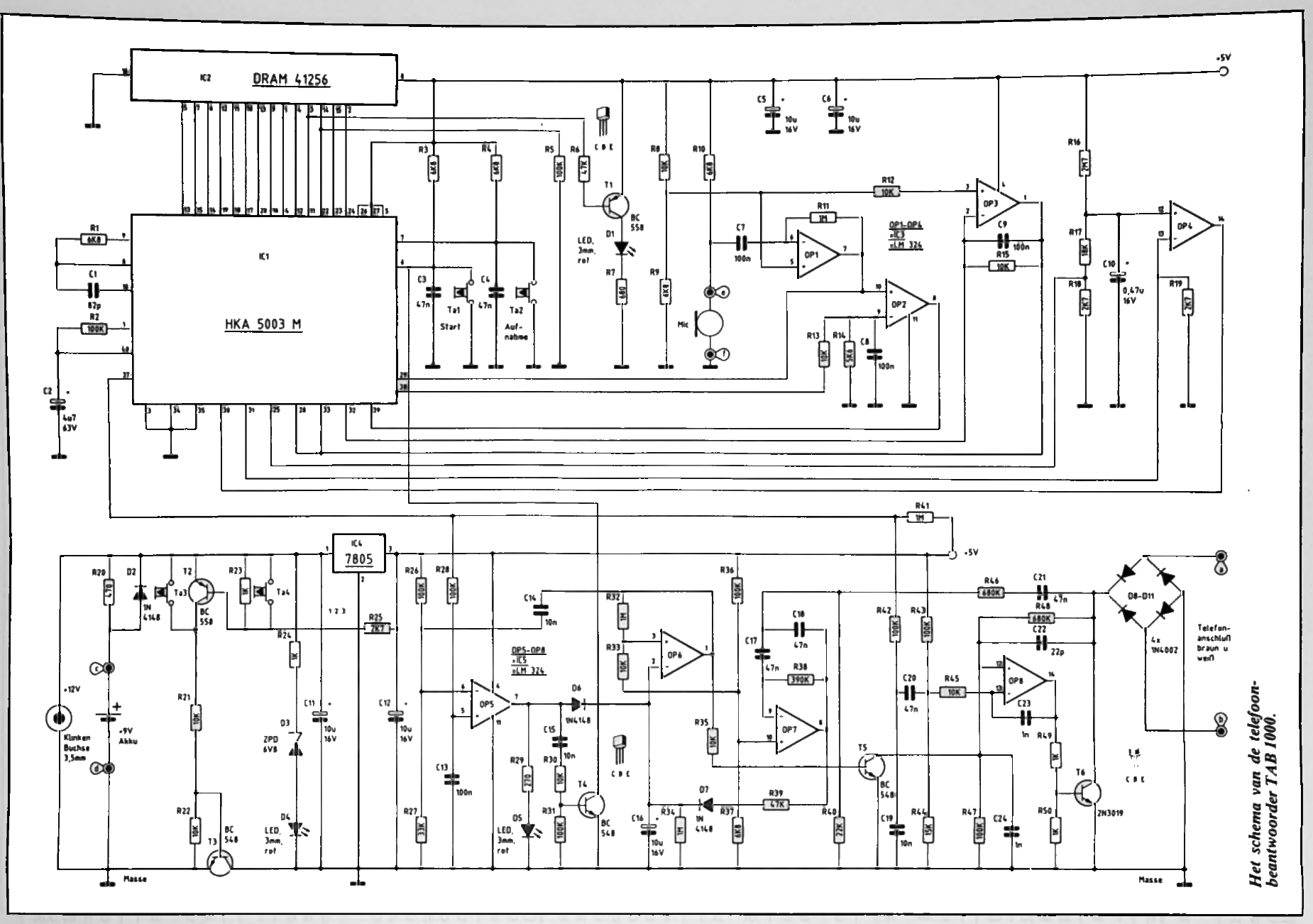

Ich habe nur überflogen beim Pinvergleich(VDD VSS, Anzahl DRAM Leitungen
,Takterzeugung Beschaltung, Rec), aber eventuell ist das ein HKA5003m?
Hier Radio Bulletin 1988 Seite 47 ist ein Schaltplan mit HKA5003m.
https://docplayer.nl/186447035-Bouwontwerp-digitale-telefoonbeantwoorder.html
Hier haben wir Magazin-Projekt-Links Elrad u Elv für den HKA5003m im
unteren Thread, aber kein Datenblatt. Aber die Chancen stünden
wesentlich höher als beim "YC8256M"
Beitrag "Altes Sprachspeicher IC"

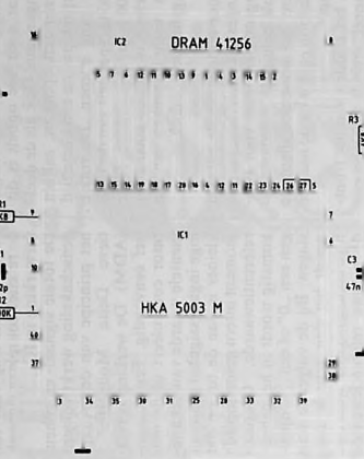

Der TMS hat nur 28 Pins, anscheinend kann man SRAM oder DRAM benutzen.
Es gibt eine miserable Kopie des Eval-Boards zum TMS3477, das EVM3477.
Aber das andere sieht besser aus. Der Schaltplan im PDF besteht leider
aus drei übereinanderliegenden Bildern, die sind schwer zu trennen.
Die Pins sind in einem davon etwas besser lesbar. Das Firmenlogo sagt
mir nichts.

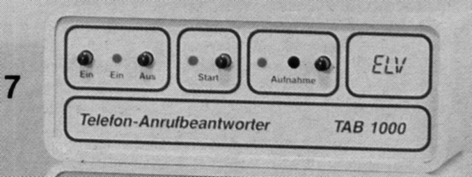

Den HKA5003 hatte ich dann doch absichtlich als möglichen yc8256
vorgschlagen, vorsichtig
Ja, Schaltbild im Magazn ist nicht tolle Qualität, könnte man bei orig.
ELV tab1000 gucken wenn man will und kann, hätte man komfortabel auch
die ganze Schaltung Beschreibung.
 Oder man könnte das Layout zu Hilfe nehmen wenn das nötig wäre.

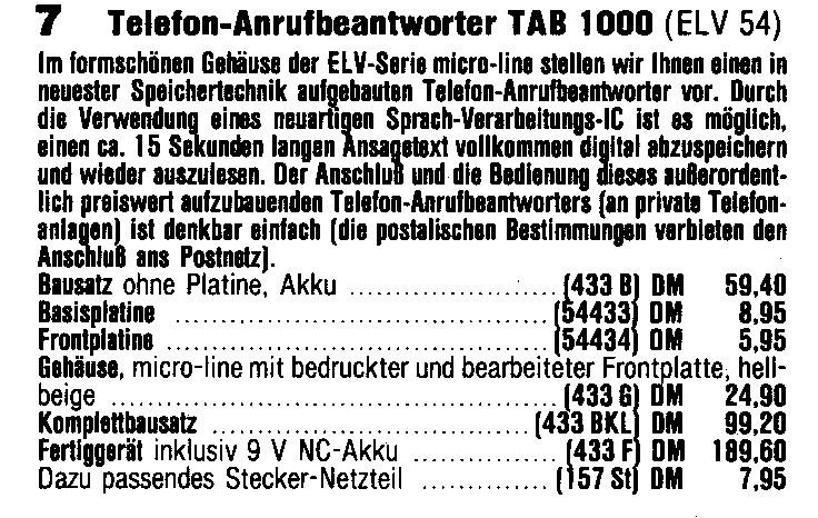

in deutsch
Das Heft 54/1987 habe ich nicht, zwischen Juni87 und Nov88 klafft eine
große Lücke.
Hier die Anzeige im Heft 60 (Nov/Dez 88). Mit ausdrücklichem Hinweis,
dass der Anrufbeantworter NICHT ans Postnetz angeschlossen werden darf.
Und wir sind heute durch chinesische Preise verwöhnt.
