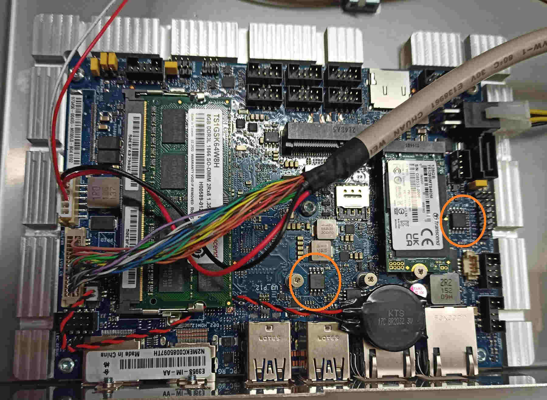

Grüß Gott an die werte Expertenrunde,
ich habe folgendes Problem und hoffe, vielleicht hier etwas Hilfe
erhalten zu können.

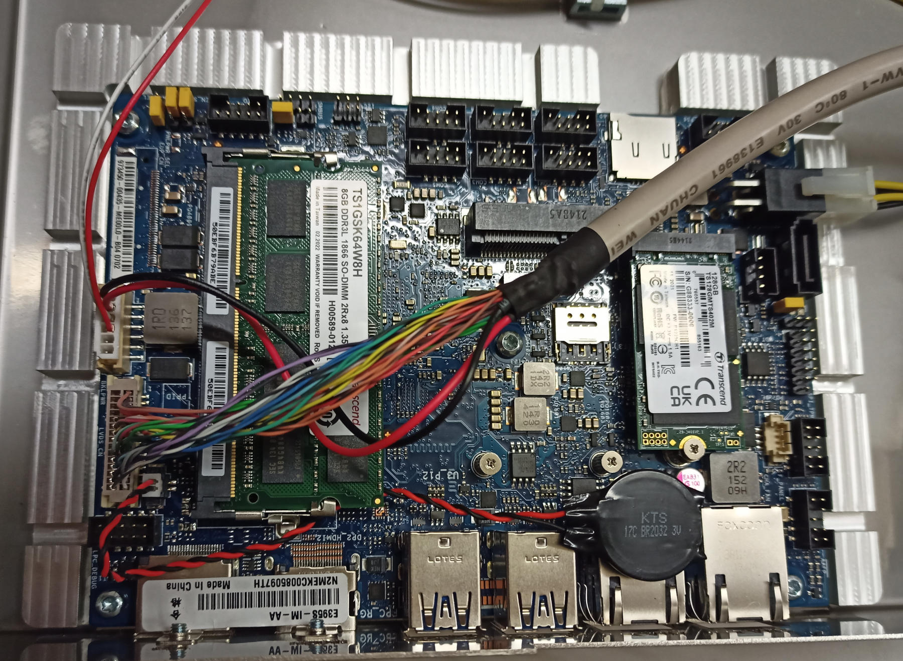

Das Problem ist ein embedded-PC, genauer gesagt ein Asus E395S-IN-AA.
Dieser PC startet nicht mehr und ich hoffe, daß ich hier mit "PC Hard-
und Software" das richtige Teilforum erwischt habe.
Schuld am Problem bin ich selbst weil ich versucht habe, das BIOS über
die BIOS-eigene Funktion neu zu flashen. Grund war der Versuch, einen
Fehler mit dem shutdown zu beheben, was auf vielen anderen PCs durch ein
BIOS-update behoben werden konnte. Das Image habe ich von der Website
von Asus, der Flashvorgang ist auch komplett durchgelaufen, aber seitdem
startet der PC nicht mehr. Keine Rückmeldung irgendeiner Art, der
Bildschirm bleibt schwarz.
Die im Handbuch erwähnten Recover-Methoden habe ich versucht, aber sie
greifen nicht, weil das Board gar nichs mehr tut. Von USB booten geht
natürlich ebenfalls nicht und eine Funktion wie flashback, wie sie
andere Boards haben, fehlt hier leider auch.
Das Board steckt in einem Gehäuse mit fest verbautem Bildschirm, welches
diverse Brandschutzkriterien erfüllen muß. Ob das Gehäuse eine
Sonderanfertigung war oder nicht weiß ich nicht, ich weiß nur, daß es
nicht gerade billig war.

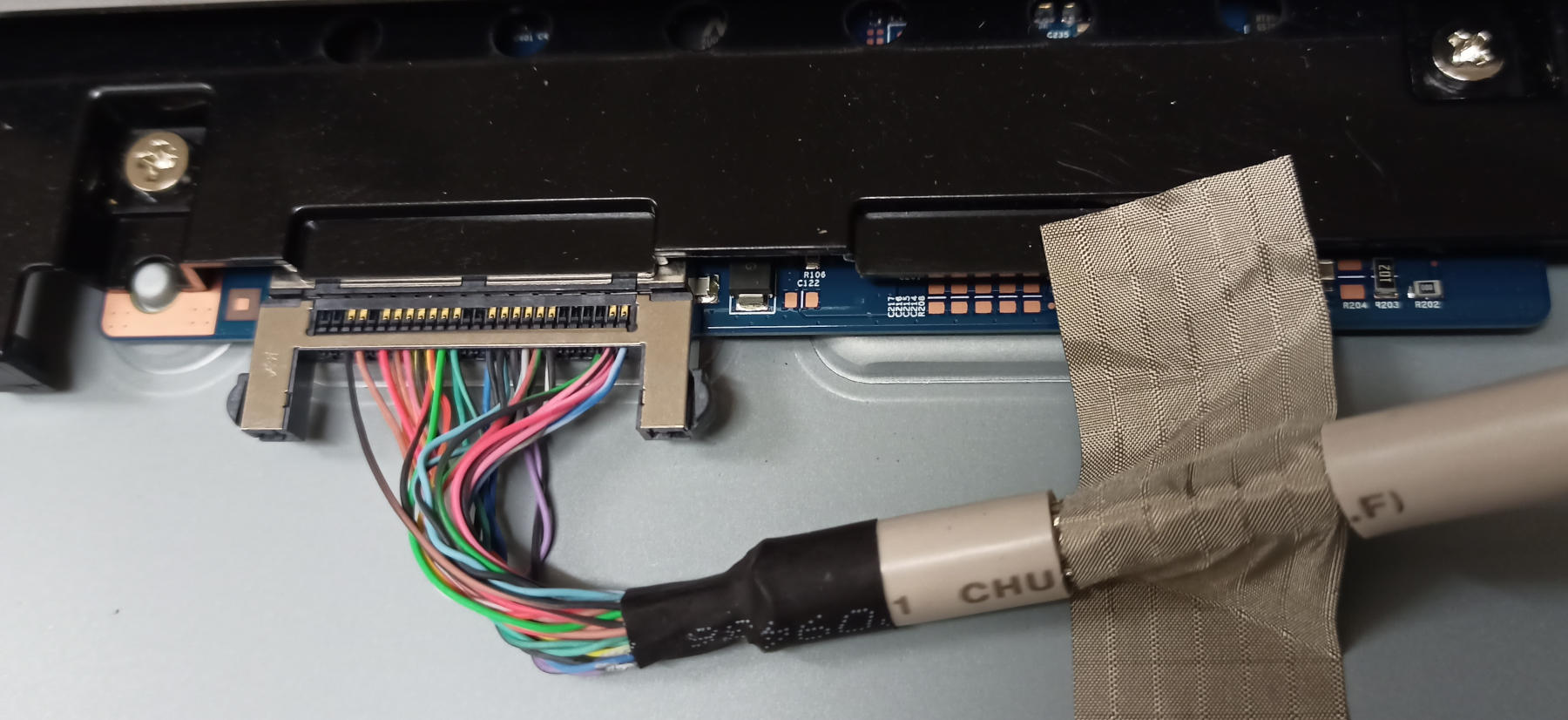

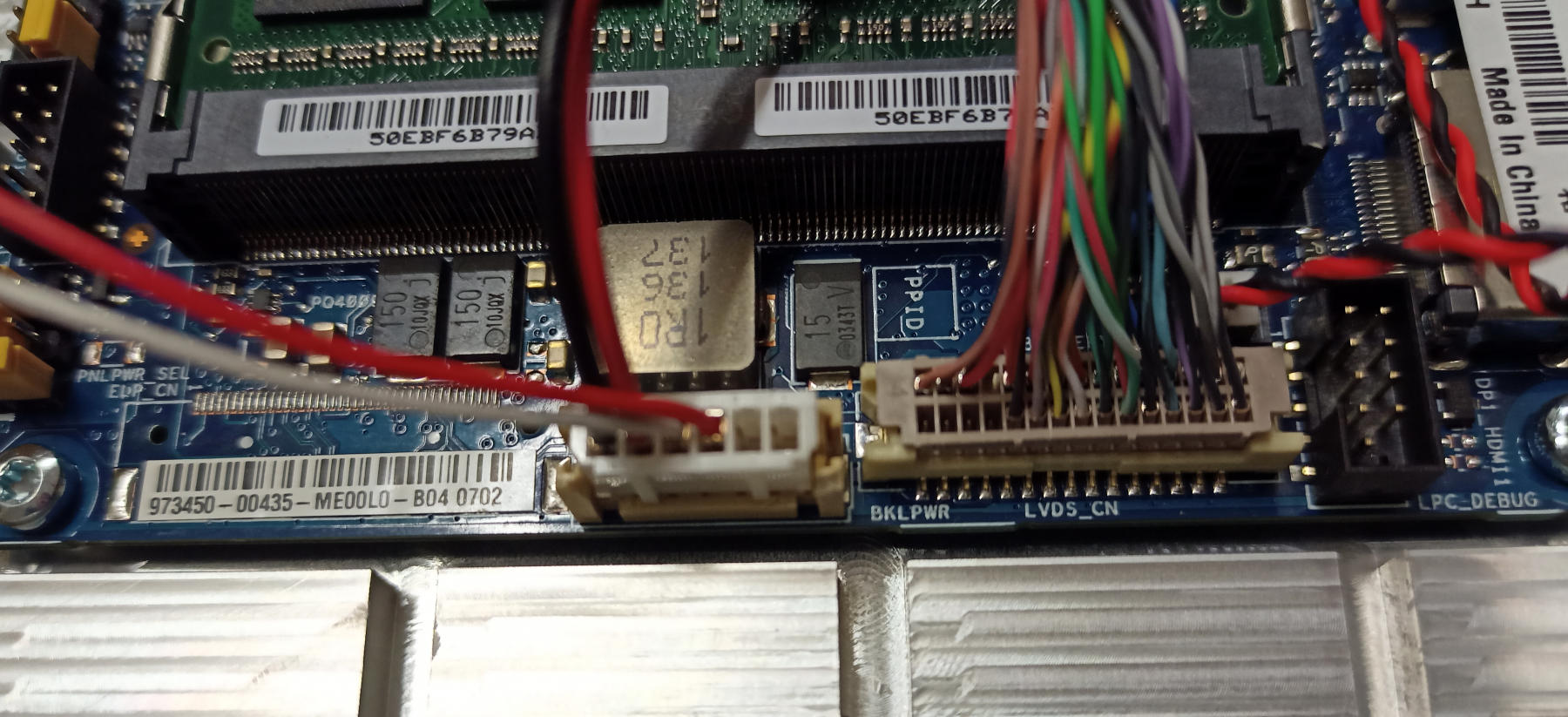

Der im Gehäuse verbaute Bildschirm kann nur LVDS (1980x1080), deshalb
ist das ein k.o.-Kriterium für eine eventuelle Nachfolgeplatine. Der
Anschluß ist eine 30-polige Steckerleiste, wie sie auf dem Bild zu sehen
ist.

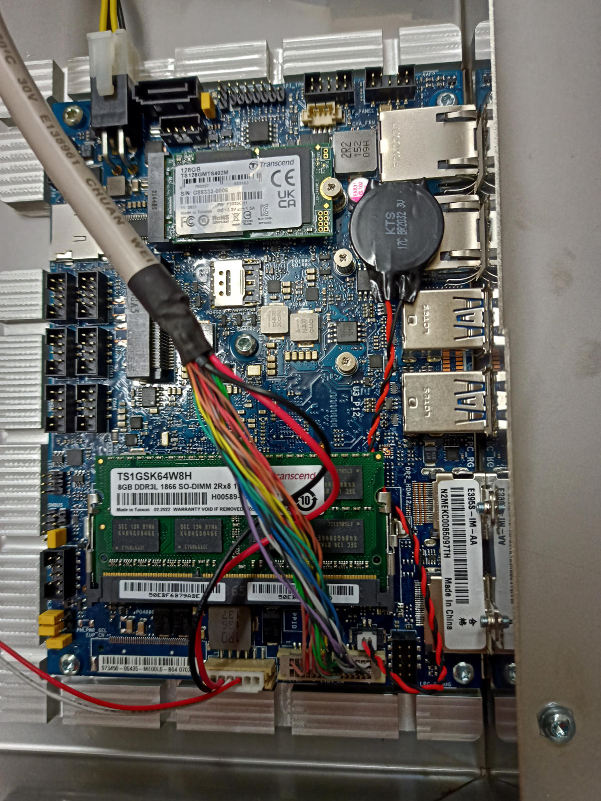

Anbei ein paar Bildchen vom Kandidaten.
Für sachdienliche Hinweise - im Idealfall mit Bezugsquelle - wäre ich
sehr dankbar.

das kleine schwarze runde Teil mit der Aufschrift "KTS" dürfte eine
Batterie sein. Mit dieser werden normalerweise die Echtzeituhr und
BIOS-Parameter gesichert. Hast Du schon mal versucht (bei entfernter
Versorgungsspannung) diese Abzustecken, eine Kaffee zu trinken (damit
sich auch wirklich alles entladen kann), und dann den Rechner neu zu
starten (mit und ohne Batterie)?
Vielleicht hilft das ja, um auf irgendwas auf "default" zurückzukommen.
Viel Erfolg

von Rüdiger B. (rbruns)
Für den LPC Port gibt es eine Debug Karte um den Zustand des Boards/BIOS
anzuzeigen.

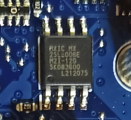

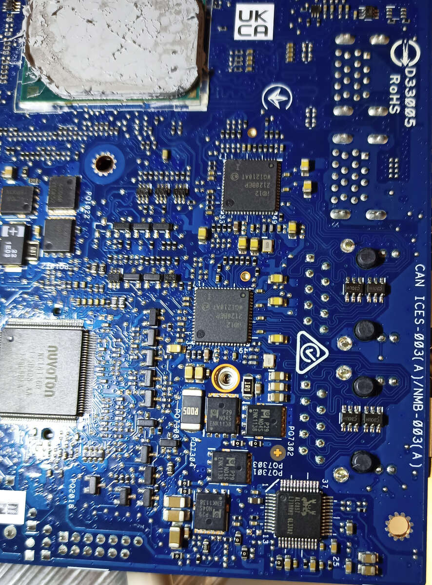

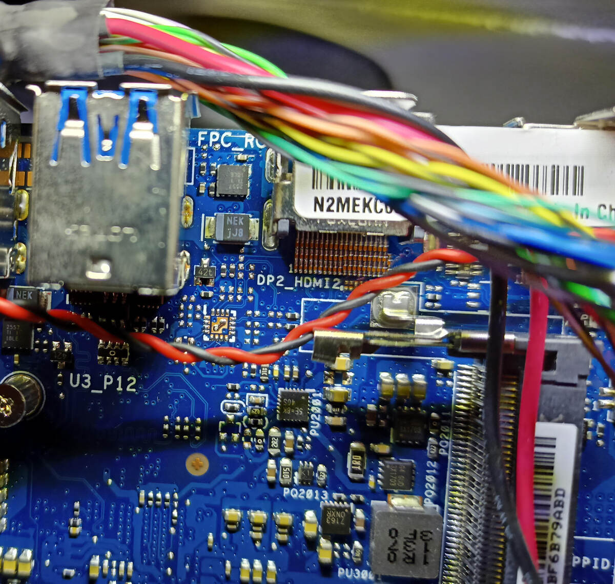

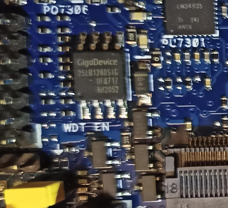

von Émile (Gast)
Mach mal hochauflösende und scharfe Bilder von dem Board, beide Seiten,
ohne davor herumfliegenden Leitungen.
Baue dafür Speichermodul und SSD aus.
Dann kann man (wir, ich, jemand anderes) das Flash-ROM auf dem Board
identifizieren. Das kann man auslöten und bei Vorliegen eines Images im
richtigen Format mit einem Programmiergerät mit sinnvollem Inhalt

von Onkel Hotte (Gast)
> füllen.
Ja, BTDTMT. Wenn der OP das könnte, hätte er es wohl längst gemacht -
ist es doch bei passender Ausstattung die schnellste Variante.

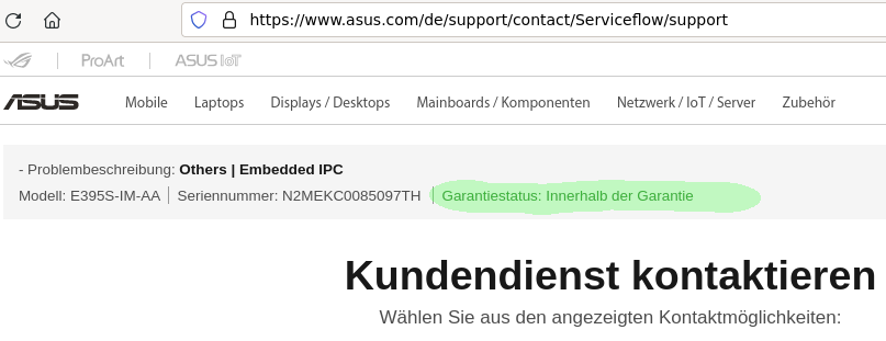

von Bauform B. (bauformb)
https://www.asus.com/de/support/contact/troubleshooting
wäre evt. auch eine Option...
Anbei noch ein paar Bilder.
Die Batterie deckt einen Teil der Oberfläche ab, darunter ist aber
nichts weiter, was wie ein IC aussieht.
Die anderen hier genannten Tipps habe ich ausprobiert. Ein
angeschlossener HDMI-Monitor zeigt ebenfalls nichts, eine Tastatur
scheint gar nicht erst mit Strom versorgt zu werden. Ich kann
beispielsweise die Ziffernblock-LED der Tastatur nicht schalten. Es
liegt aber definitiv nicht am Netzteil, die Spannung passt und beim
Einschalten klickt auch das Netzteil-Relais. Die einzige LED am Board
die leuchtet, ist die am LAN-Port wenn ein Netzwerkkabel drin steckt.
Selbst Chips vom Board ab- und wieder auflöten kommt für mich nicht in
Frage - da traue ich mich nicht ran, allein schon wegen fehlender
Ausstattung. Falls das jemand machen kann - gerne ein Angebot schicken.
Ein Garantiefall ist das nicht - ich bin ja selbst schuld. Dennoch werde
ich da mal nachfragen, danke für den Hinweis.

Paar Fotos, klar, aber nur unbrauchbare. Üben.

Da haben wir hier schon deutlich schlechteres gesehen.
Vor Allem wichtig sind IC's mit ca. 8 Pins ohne außerordentlich breite
Leiterbahnen.

Zumindest erkennt man auf den Fotos jetz, dass es gar kein Asus
E395S-IN-AA Board, wie im ersten Post erwähnt, ist, sondern ein Asus
E395S-IM-AA.
Ja, Tippfehler können passieren, nur sollte man bei solch wichtigen
Angaben schon darauf achten und diese korrigieren.

Ich denke du hast es auf den Fotos geschafft die einzigen zwei ICs, die
wirklich ein Flash sein könnten nicht im Detail zu fotografieren :-)
hat das Brett ein Recovery-BIOS?

von Helfer (Gast)
@Stephan
der BIOS-Chip wird der neben dem SPI/TPM Anschluß sein, über den man den
Chip auch programmieren kann. Welche Bezeichnung hat der?
Eventuell findet sich dann jemand, der Dir den neu programmiert.
von Max M. (Gast)
Hält man dazu den Prozessor im Reset oder wie verhindert man das der den
SPI treibt?
Wo findet man das Pinning vom TPM Anschluss und liegt der CS des Flash
Bausteins da mit drauf?
von Stephan E. (loetzinn02)
Helfer schrieb:
> @Stephan
Siehe Bild.
Das wäre nicht schlecht. Falls das jemand machen kann - Angebote mit
Kostenvoranschlag gerne an mich.
Vielen Dank für's schauen und die Rückmeldung.
Anbei zwei Bilder, auf denen die Beschriftung zumindest halbwegs lesbar
ist.
von Irgend W. (Firma: egal) (irgendwer)
Stephan E. schrieb:
Das bloße durchführen eines BIOS-Updates ist noch lange keine "selbst
schuld und somit keine Garantie/Gewährleistung mehr. Wenn dem so wäre,
würden die Hersteller garnicht erst die Dateien und Anleitung zum selber
Updaten zur Verfügung stellen.
Also was hast du wirklich gemacht, dass du dir so sicher bist selbst was
falsch gemacht zu haben?

von Peter D. (peda)
Der GD25LB128D ist ein 128MBit Flash.
Der Chip kann per OTP-Bits Speicherbereiche für immer schreibschützen.
Der Boardhersteller könnte also in einem Bereich ein Notfall-Boot per
USB-Stick nicht löschbar abgelegt haben.

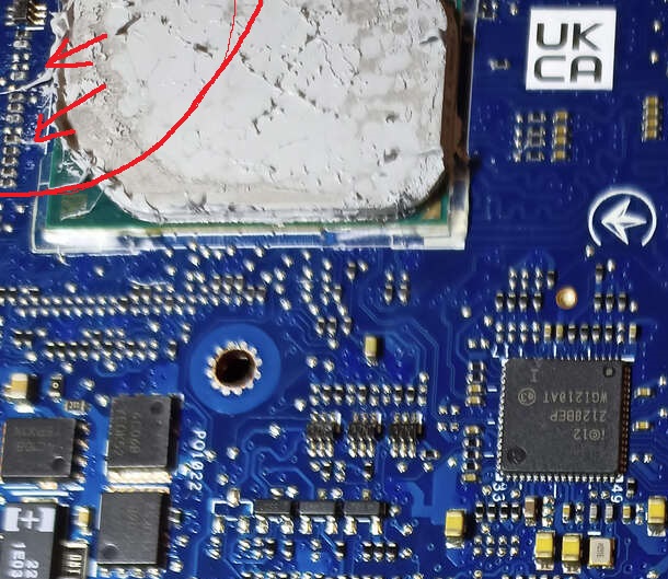

von Rene K. (xdraconix)
Ich habe da eine ganz andere Vermutung. Also definitiv kam das so nicht
von Asus.
Wie kann man nur mit soviel Paste da rummantschen. Wenn dann noch Pasten
wie Arctiv Silver etc. im Einsatz waren, dann ist das sicherlich tot.
von Max M. (Gast)
Die CPU ggf. ohne Kühlkörper betrieben?
Die ist dann sehr schnell erledigt.
Hot Summernight schrieb im Beitrag #7327961:
> Wenn da während des Flashens kein Kühlkörper drauf war, hat die Zeit
> schon genügt, um die CPU den Hitzetod sterben zu lassen.
Nein nicht mal das, aber Kurzschluss über die Widerstände dürfte die CPU
eventuell an den falschen Stellen mit zu viel Spannung / Strom belastet
haben und somit deren Ableben bewirkt.
Max M. schrieb:
Nein.
Wie bereits geschrieben ist das System nicht von mir, es wurde so
gekauft und lief ein halbes Jahr fehlerfrei durch - bis auf das
shutdown-Problem, welches ich wie bereits beschrieben mit dem Update
beheben wollte.
Ich habe da nie mechanisch was dran gemacht. Erst gestern habe ich das
Teil von dem Träger abgelöst, und da sieht's halt so aus wie
fotografiert.
Und natürlich war die Platine auf einem Kühlkörper montiert. Sieht man
auch sehr gut auf den ersten Bildern im ersten Posting.
> von Asus.
Wie bereits etwas weiter oben beantwortet: Das System wurde so gekauft
und nie geöffnet. Erst gestern nach dem fehlgeschlagenen Update-Versuch.
Mußt Du den Hersteller fragen, weil ich leider auch nicht. Aber das
System lief stabil - bis auf das shutdown-Problem.

Chris K. schrieb:
> Beitrag "Re: BIOS flash fehlgeschlagen"
> Was steht auf unterseite_1.jpg ?  R2.00
Tja. Hinterher bin auch ich schlauer.
Die Unterseite war logischerweise erst sichtbar, nachdem das Ding
ausgebaut worden ist. Und ich habe das natürlich erst mal nicht gemacht.
Wie ein Karton bei dem im Inneren ein Zettel klebt "nicht öffnen".
michael_ schrieb:
> Einfach das Gerät als def. anmelden.
Habe ich schon gemacht, immerhin kam schon ein Autoresponder, daß mein
Fall eingegangen ist.
