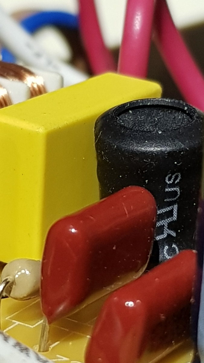

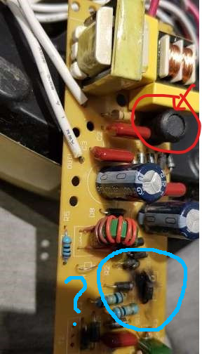

Hallo Gemeinde, ich habe ein Problem mit dem EVG für eine Stehlampe
YDW-27FM (27Watt). Nun möchte ich den EVG reparieren, weiß aber nicht
wie das markierte Teil geprüft werden soll? Wie entschlüsselt man die
Bezeichnung auf dem Bild?
von LDR (Gast)
Das ist nur eine Entstördrossel. Prüfe auf Durchgang.
Ich hege leichte Zweifel, weil ich dort einen Ferritkern sehe. Ich kenne
die Lampe nicht, denke eher, das könnte ein Zündtrafo sein.

von LDR (Gast)
Manfred schrieb:
Mal wieder keine Ahnung.

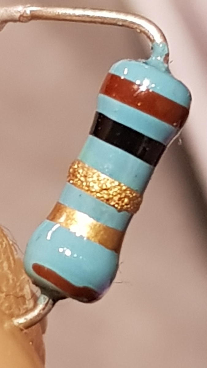

von Duty (Gast)
Ok, das das das EVG. Danke für Ihre Hilfe. Jetzt habe ich Zweifel an der
Markierung von den 2 Wiederständen im Bild. Laut Markierung haben die->1
Ohm ±5%. In Wirklichkeit zeigt mein Multimeter beim Ersten 29,5 Ohm und
beim Zweiten 0,218 MOhm. Ist der erste Ring wirklich braun oder doch
rot? Was meint Ihr?
von LDR (Gast)
Das waren schon 1 Ohm Widerstände.

von Duty (Gast)
Was bedeutet der 5. braune Ring? Temperaturkoeffizient ±ppt200? Soll ich
es bei der Bestellung berücksichtigen?

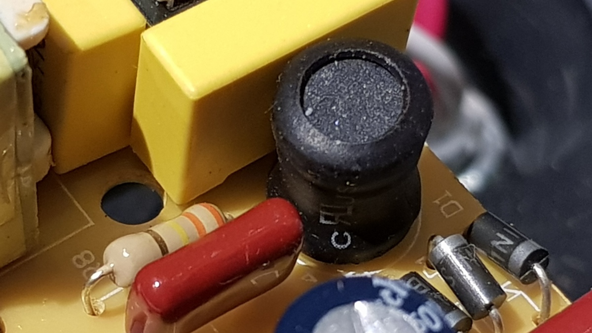

von Skyper (Gast)
Sind das Schmauchspuren im Bereich der Diode? Die schräg links darüber
sieht auch nicht wirklich gut aus...
von Gerald B. (gerald_b)
Checke die roten "Malzbonbons". Das sind selbstheilende, metallisierte
Folienkondensatoren. Bei jemdem Selbstheilungsvorgang nach einem
Durchschlag verlieren sie etwas Kapazität, bis die gesamte Schaltung
ausfällt. Oder einer der Elkos ist taub.
Die Heizung der Röhre läuft meist über so einen Malzbonbon. Wenn die
Röhre ausgebrannt ist und nicht mehr zündet, wird die Heizung und damit
auch der entsprechende Kondensator überdurchschnittlich belastet. Ist
der C tot, zündet die nächste Röhre auch nicht mehr.

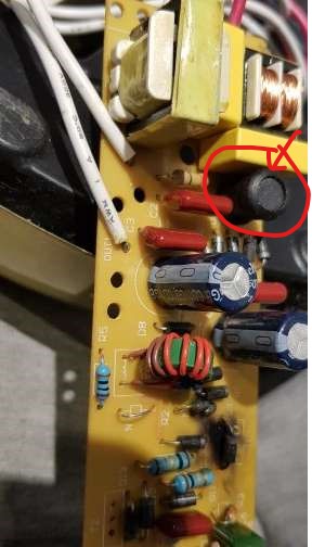

von Duty (Gast)
Zuerst ist die Sicherung auf einer vorgeschalteten Platte durchgebrannt.
Nachdem ich sie kurzgeschlossen ist ein Widerstand von 10 Ohm
durchgebrannt. Der hat die Schmauchspuren hinterlassen. Aber zurück zu
der Frage: "Soll ich der 5. braune Ring am Widerstand 1 Ohm im Bild oben
als Temperaturkoeffizient berücksichtigen? oder nicht?"
von LDR (Gast)
Duty schrieb:
Maschine nicht richtig eingestellt.
Unsinn, das sind stinknormale Kohleschichtwiderstände. Du kannst aber
auch Metallschicht verwenden.
von Manfred (Gast)
> durchgebrannt.
Ob da wohl noch mehr defekt ist?
von Duty (Gast)
JA, die beiden Transistoren 13005, beide Widerstände von 1 Ohm im Bild
oben und der durchgebrannte Widerstand von 10 Ohm. Und vielleicht ein
paar Dioden 1N4007, die ich noch prüfen will. Die Teile habe ich bei
Reichelt bestellt
