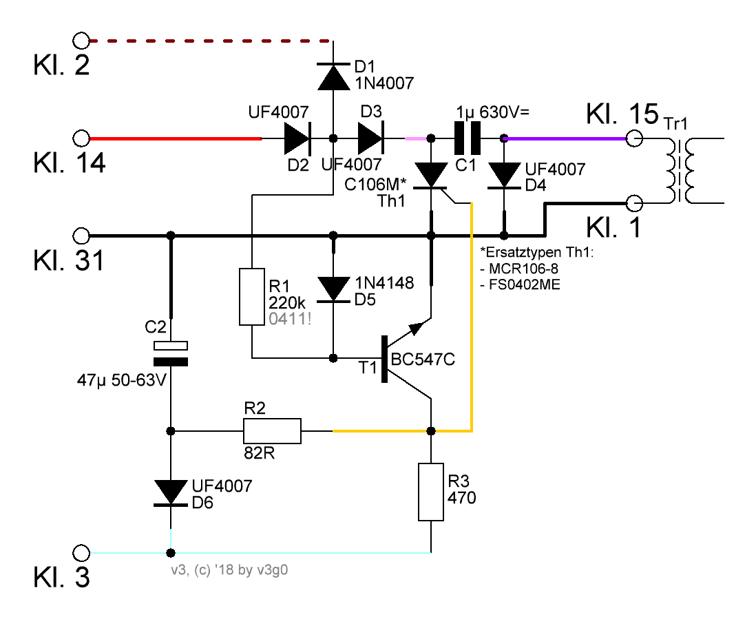

Hier vielleicht nochmal zu den Spulen: Es handelt sich nicht um eine
Batteriezündung, welche mit 12V auf die Primärwicklung der Zündspule
geht. Der Stator enthält einen Zündimpulsgeber und eine
Hochspannungsspule, welche die (bis zu) +500V erzeugt.
Im Originalzustand des Motors war die komplette Zündspule in der Lima
(innerhalb des Rotors) integriert (Bild "original.jpg"). Hierbei wäre
das braun/weiße Kabel dasjenige, welches zur Unterbrechung auf Masse zu
legen ist.
Bild "PD-Plan.jpg" zeigt den aktuellen Stand, hierbei geht es um das
blaue Kabel. Also selbst wenn die ECU aus dem Signal des
Zündimpulsgebers mehrere Funken generieren sollte, kommt nur genau ein
Signal pro Umdrehung aus der Hochspannungsspule (vgl. zu schaltende
Frequenz).
Ok, mein erster Versuch mit dem einfachen 250V-Relais ist misslungen
(nachvollziehbar) aber was würde dagegen sprechen statt Halbleitern ein
entsprechend dimensioniertes Hochspannungs-Reed-Relais ein zu setzen

von Ayk N. (ayk-ohm)
Warum schreibst du nicht gleich in den ersten Post, dass es sich um eine
Simson mit Vape Zündung haltet?
Ich habe mal den Schaltplan der Zündung angehängt.
Hier gefunden:
https://www.simsonforum.de/wbb/index.php?thread/101216-schaltpl%C3%A4ne-f%C3%BCr-steuerteile-von-e-z%C3%BCndung-und-vape-z54-z71-rj44-1-v3g0s-eigenbau/
Zum Unterbrechen der Zündung brauchst du nur das blaue Kabel (Kl.2)
gegen Masse schalten. Da reicht ein Thyristor.
von Peter (overgegeared)
Weil's 'ne Powerdynamo-Anlage mit Delta ECU ist von welcher ich keinen
Schaltplan habe. Ist aber vermutlich eine gültige Annahme, dass das
prinzipiell nicht viel anders aufgebaut ist als in dem von Dir gezeigten
Plan (den ich z.B. noch nicht hatte).
Daher danke dafür, kann tatsächlich helfen!
Genau, dieses Kabel gibt's bei der Delta auch und darum geht es. Vorher
habe ich genau das ja auch mit einfachen Tastern an den Schalthebeln
gemacht.
Ok, danke. D.h. z.B. ein einfacher BT 151/800R weil nur positive
Spannungsausschläge/"Gleichstrom" und Nulldurchgänge zum "Abschalten"?
Würde Sinn machen.
Die von RZT? Dafür habe ich keinen Schaltplan, aber die unterscheiden
sich nur in der Signalverarbeitung.
Naja, etwas sehr überdimensioniert. Der braucht recht viel Gatestrom.
Ich würde eher den TIC106 (am besten die N-Variante) nehmen. Gate
Vorwiderstand nicht vergessen.

von Thomas F. (igel)
Frage von einem Analog-Laien:
Ist für diesen Einsatz nicht ein Zündungs-Darlington wie TIP152 am
besten geeignet?
So, kurze Rückmeldung: Erste längere Testfahrt mit direkt, nur über
Vorwiderstand am Gate angesteuertem MCR106-8G Thyristor über alle
Drehzahlen erfolgreich.
Danke nochmal, speziell an Ayk ;-)
