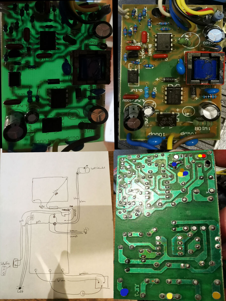

Hallo meine Lieben,
es handelt sich bei mir um ein Problem mit Schulmikroskopen. Die
Mikroskope sind mit Akkus (3xAA) versehen. Zusätzlich haben sie auch
einen 220V Stromanschluss.
Mit einem Schalter macht man die Mikroskope an (d.h. eigentlich nur das
Licht, denn was anderes braucht das Mikroskop nicht). Zusätzlich gibt es
noch ein Drehknopf, der das Licht reguliert.
Jetzt hat sich herausgestellt, dass die Akkus innerhalb kürzester Zeit
kaputt gehen (ich gehe davon aus, dass das Mikroskop keinen
Tiefentladeschutz besitzt). In diesem Fall funktioniert das Mikroskop
auch nicht mehr mittels Stromnetz.
Da es irrsinnig ist, ständig neue Akkus zu kaufen, frage ich mich, ob
man das Mikroskop so umbauen kann, dass es ohne Akku läuft. Oder ob man
einen Akku vortäuschen kann o.ä. Evtl. ist auch ein Nachrüsten mit BMS
sinnvoll.
Ich muss zugeben, dass mein Wissen bzgl. Elektronik dermaßen beschränkt
ist, dass ich nicht einmal weiß, welchen Weg ich am besten einschlagen
sollte. Die Firma bot jedenfalls ein Umbau für knapp 200€ pro Mikroskop
an.
Was könnt ihr mir raten? Wie gehe ich am besten vor? Evtl. gibt es ja
auch jemanden in der Nähe (Raum Bergstraße-Odenwald), der helfen könnte?

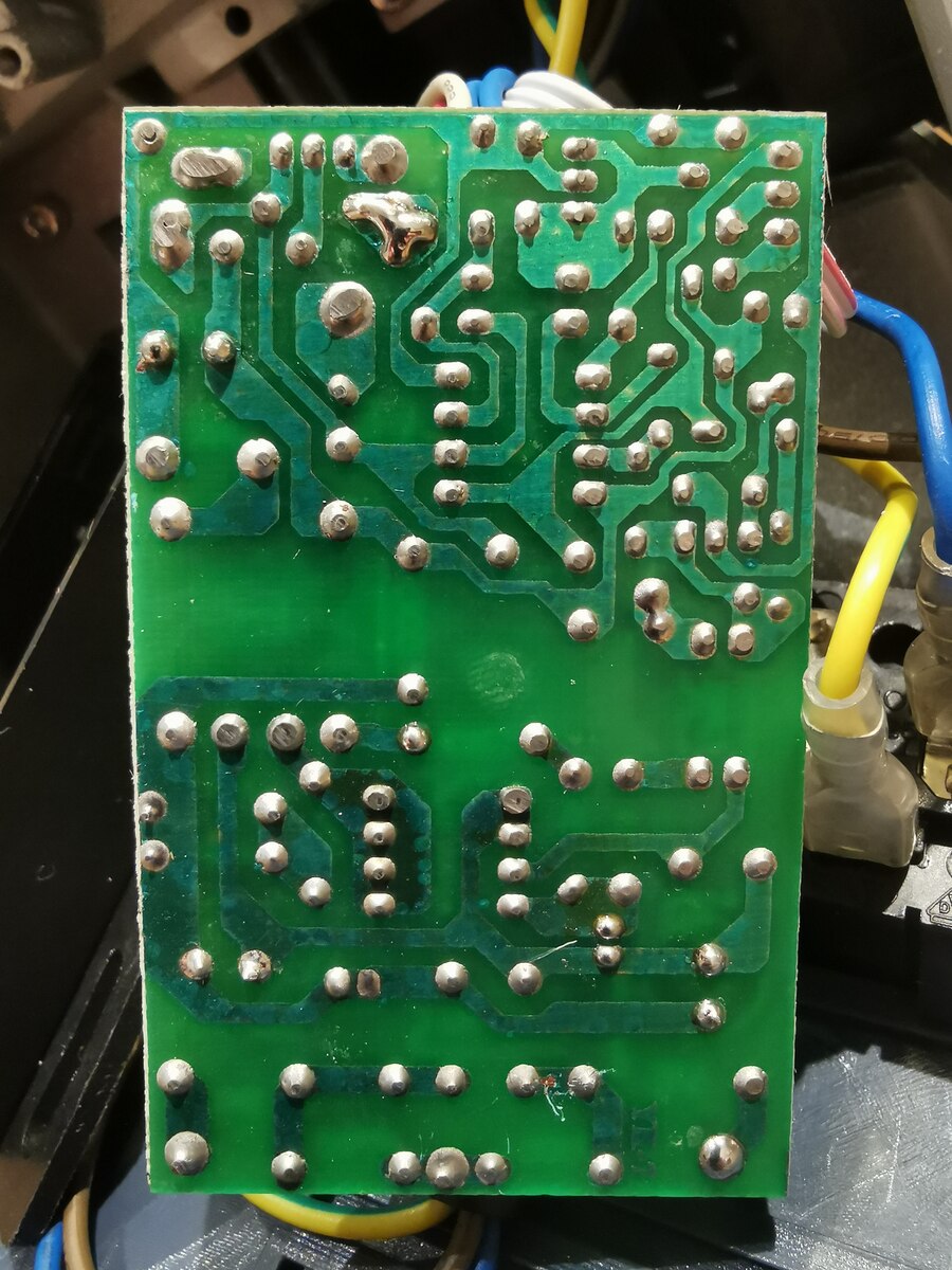

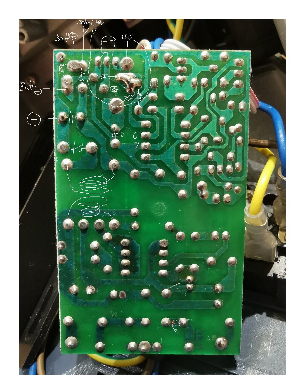

Anbei die Bilder und ein "Schalt"(?)-Plan, den ich versucht habe zu
machen.
Würde mich freuen, wenn mir der ein oder andere hier weiterhelfen
könnte.
Viele Grüße
Maddien
P.S.: Hoffentlich gibt es eine "easypeasy"-Lösung ;-)
von schaltplanlesa (Gast)
> könnte.
Ich leider nicht, also bei so einem undurchsichtigen
Schaltplan eher nicht ....
Du willst Hilfe, dann komme den potentiellen Hilfestellern
entgegen. Zeige einen Schaltplan den man sofort versteht,
der nach üblichen Konventionen gezeichnet ist.

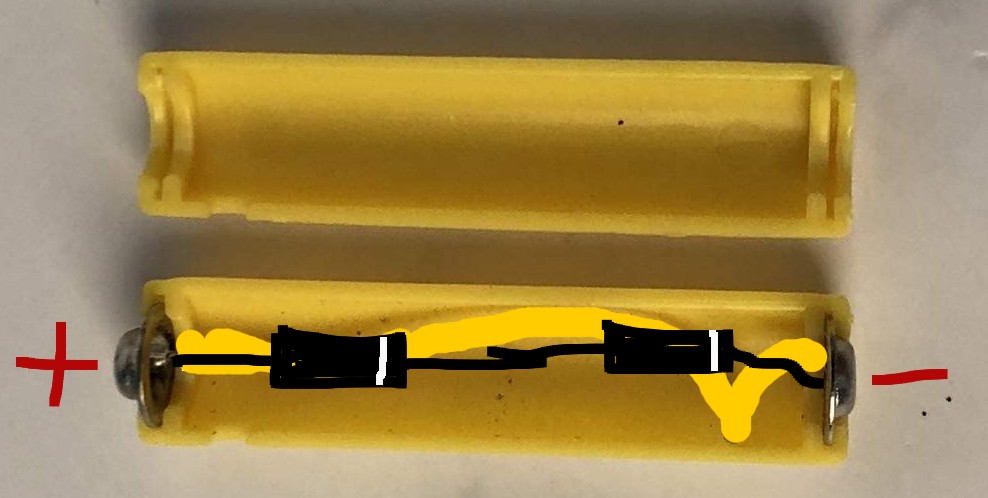

von Martin V. (maddien)
LDR schrieb:
> Martin V. schrieb:
> Sieht gut aus, aber die Dioden müssen noch rein, statt der Brücke.
klaro :-)
von LDR (Gast)
Nur zur Sicherheit.

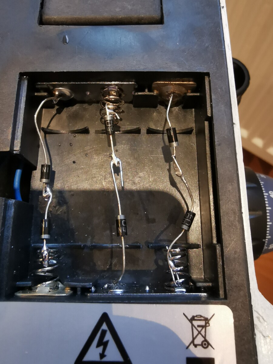

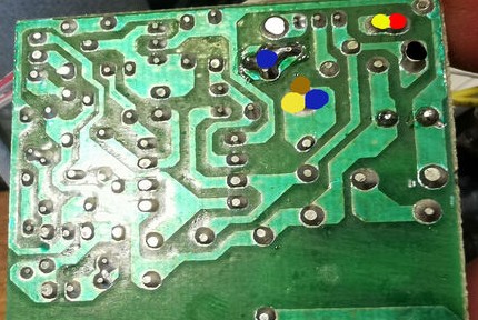

Das klappt nicht...
...zumindest so, wie ich es gemacht habe (s.Bild).
Die Batterie-Atrappen werden erst in 3 Wochen verschickt, daher habe ich
die Dioden direkt in das Batteriefach gelötet. Weder das Licht noch die
Kontrollleuchte leuchten. Schade. Aber vllt. habe ich einen Fehler
gemacht...

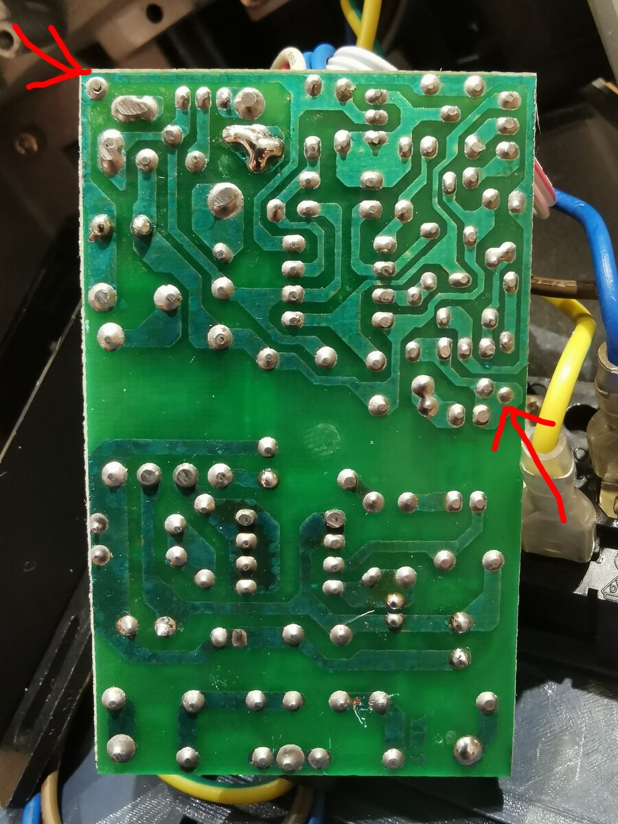

von LDR (Gast)
Martin V. schrieb:
> Das klappt nicht...
Das ist überraschend. Fehler ist keiner zu sehen.

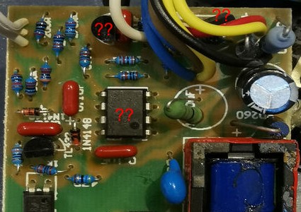

Poste mal die Bezeichnungen der drei markierten Teile.
Und mach ein Foto der Lötseite ohne Glanzlicht, so dass man die
Leiterbahnen gut erkennen kann.

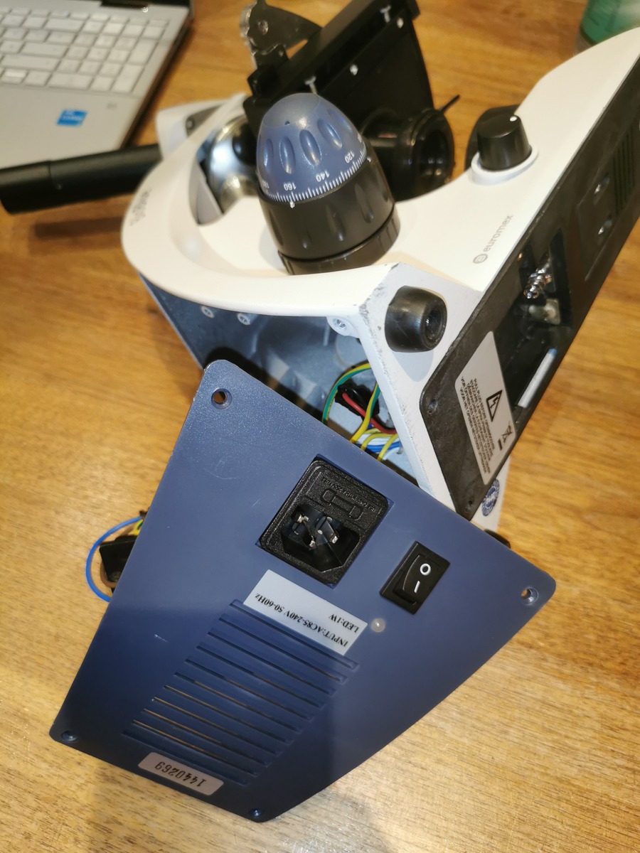

von Carypt C. (carypt)
auch das blatt kann ich nicht wirklich lesen , was ist das rechteck
(batt?). bild von mikroskop vielleicht noch. sonst schon ganz nett
aufbereitet.
ginge vielleicht ein tiefentladeschutz für die batterie, mittels
durchlassspannung von diode in reihe ?
der untere teil der schaltung ist eine gleichrichtung (hochspannung) mit
anschließendem buck-converter(impedanzanpassung?), der obere teil wäre
dann kleinspannung. nah am blauen netzkabel ist auch eine sicherung.
mit anderer batteriespannung geht nix ? versteckter batterieunterbrecher
am netzkabel ?
verstehe ich das richtig, daß mit netz sowieso kein betrieb möglich sein
soll, wegen der sicherheit ?
was für akkus sollen da rein ? nimh, wiederaufladbar ? oder gehen auch
alkaline ?
angenommen netz wäre nur zum laden , dann wäre der obere teil auch eine
ladehemmung für nicht-aufladbare batterien ?
Auf dem großen Teil steht
43A4Q2M
LM358P
Oben links im Bild:
CJ
TL43
011
Oben rechts:
S8050
D-128
> (batt?).
Ja, das obere Rechteck ist das Batteriefach

Zunächst fallen mir zwei Lötstellen auf.
ok nochmal genau gelesen . anscheinend ist das keine ladeschaltung für
akkus, (aber die akkus werden auch geladen) , sondern eine
spannungsversorgung für die led, entweder durch netz oder batterie, oder
beides, denn ich sehe die strominputs von batterie und netzwandler
laufen zusammen, und die led wird durch einen transistor oben rechts
unter den kabeln in der helligkeit geregelt , die stromversorgung für
die led wird durch den schalter gekappt. was mich irritiert ist der
grüne dicke widerstand im oberen rechten viertel neben dem 8-beiner ,
eigentlich sollte da laut platinen aufdruck ein kondensator sein. der
widerstand ist eigentlich ein kurzschluß zwischen plus und minus.
nebenbei bemerkt, ich bin kein ausgebildeter elektriker, also kritik
kann berechtigt sein, und ist erwünscht
außerdem sind die platinen auf den fotos etwas unterschiedlich  und
unter dem kabelwust wüßte ich gerne genauer was da ist

Mikroskope nicht lange funktionieren...
Carypt C. schrieb:
> ...was mich irritiert ist der
Das ist Mal interessant. Evtl rufe ich Mal Euromax an und frag mich
durch, ob es Alternativen gibt.
Eigentlich war das ein und die gleiche Platine.
hilft das Foto? Wahrscheinlich nicht. Sorry. Bin nicht vom Fach.
Meinst du es wäre sinnvoll zu einem hiesigen Reperateur für
Elektrogeräte zu gehen?

von oszi40 (Gast)
Gutes Foto mit den Schaltkreisen wäre hilfreich, um auf die Funktion zu
schließen. Schrift sollte lesbar sein!
von Uli S. (uli12us)
Diese Platine macht doch nix anderes, als die vermutlich LEDs
einzuschalten und deren Helligkeit zu regeln. Wie wärs denn, einfach ein
beliebiges 5V netzteil zu nehmen und das zum Betrieb der LEDs zu
verwenden. Die Helligkeit könnte dann abhängig vom Strom vielleicht
sogar mit nem ganz gewöhnlichen Poti angepasst werden. Im schlimmsten
Fall würde eine LED-Treiberschaltung gebraucht.

von oszi40 (Gast)
Es sind 2 Schaltkreise von hinten erkennbar. Einer wird wohl für das
Netzteil sein und einer für die LED-Reglung? Genaues sieht man nicht.
ich habe ein bisschen im blendfreien platinenbild herumgekritzelt. trafo
nicht alles richtig . man sieht daß im pol wo die widerstände 2,3,var,5
das basispotential des led-transistors(S8050 D-128) eingestellt wird.
welchen einfluß die pole des 8-beiners(LM358P) mit meinen bezeichnungen
6 und 7 haben weiß ich nicht.
der wert vom fraglichen grünen widerstand 4? wäre interessant, ist
sicher kein direkter kurzschluß , grün-grau-schwarz ?
eigentlich wird batt+ über schalter nach led nach transistor nach batt-
geleitet.

So, das Ding hat seinen Weg zu mir gefunden. Und ich den defekten
Widerstand R3. Anbei auch der Schaltplan, den ich aus der Schaltung
rückwärts entwickelt habe (neudeutsch, reengineering). Den Fehler hatte
ich vorher schon gefunden, ich wollte halt wissen, wie die
LED-Ansteuerung und Batterieladung funktioniert. Naja, bissel arg
einfach gestrickt, auch wenn es scheinbar reicht. Ich hätte wenigstens
ne echte Konstantstromquelle mit OPV gebaut. Was IC1A macht, ist
unklar, auch die Werte von R7, R8 und R9 sind nicht so ganz sicher, die
Messung stimmt mit den Farbcodes nicht überein, was klar ist, ist ja in
der Schaltung drin. Auslöten wollte ich nicht. IC2B ist ein Stromregler
mit 320mA, der begrenzt den Ladestrom der Akkus, wenn welche drin
stecken und Netz anliegt. Ob das alles so dolle ist, weiß ich nicht.
Das eigentliche Problem ist R3, dort war ein einfacher 500mW
KohleSCHICHTwiderstand verbaut, der irgendwann den Geist aufgegben hat.
Den muss man wechseln. Man darf aber keinen beliebigen einbauen, sondern
einen pulsfesten Kohlemassewiderstand (carbon composition resistor)!
Keine KohleSCHICHTwiderstände! Denn das ist die
Einschaltstrombegrenzung. Das ist ein Serienfehler. Entweder ein Fehler
im Design oder geplante Obsoleszenz. Die wollten ja 200 Euro pro Stück
für die Reparatur vom OP haben.
Wenn, dann sowas hier.
also toll Falk, so viel arbeit, danke für die tiefere untersuchung, so
zum lernen.
könnte man annehmen, daß der defekte kohleschichtwiderstand eine zweite
sicherung ist, also durchbrennen soll ?
?der IC1A regelt die ansteuerung der betriebszustandindikator-leds, oder
wie?
der einfluß des IC LM358P ist also das feedback auf den buckconverter
über den optokoppler um dessen stromspeiseleistung einzustellen für das
laden der nimh-batterien.
es ist unklar, warum ging es nicht ohne netz mit geladenen batterien. da
ist ja der defekte widerstand nicht schuld dran.
warum gehen die batterien kaputt ?
festzuhalten bleibt, es ist kein umbau für netzbetrieb erforderlich,
weil es auch ohne akku läuft.
wird die schaltung durch tiefentladene nimh-akkus in der ladeleistung
überlastet ?
was passiert wenn alkaline-batterien anstatt nimh eingelegt wären ? der
ladeindikator würde grün-geladen leuchten, und sobald die beleuchtung
eingeschaltet würde , fiele die batteriespannung auf die
durchlassspannung der led und der buckkonverter würde beginnen die
batterieen bis auf 4,65V nachzuladen ? oder?
von Falk B. (falk)
Nein!
> wie?
Ja, aber da zuckt nix, Nur wenn man den Netzstecker zieht, leuchtet die
kurz rot auf.
Strombegrenzung.
Doch, das ging. allerdings hab ich es nur mit nicht ladbaren
Primärzellen probiert, die haben 1,5 statt 1,2V. Mit 3x 1,2V ist es mit
der Spannung SEHR knapp!
Entweder zu hoher LAdestrom oder Tiefentladung. Sind 320mA für einen AA
Akku OK?
> überlastet ?
Nein.
Siehe oben.
ok  :)
320mA ladestrom ist vielleicht etwas viel, normalerweise etwa 1/10 der
akkukapazität. um die 200mA würde ich sagen.
tja, der leckstrom der diode wird die batterien wohl nicht entladen.
dann muß man wohl echt auf das ausschalten achten. kann es sein daß man
die lampe auch aus-"dimmen" kann, daß es also aussieht als wäre
ausgeschaltet. um das zu verhindern könnte man die dimmerwiderstände
etwas anpassen, daß es nicht ganz ausgeht, um licht aus reicht ja der
schalter.
so dann hör ich mal besser auf
von Falk B. (falk)
> ausgeschaltet.
Nein, die minimale Helligkeit ist nicht null, nur halt sehr schwach.
Aber darauf achtet nicht jeder. Außerdem ist in der Schaltung eine
Minimallast eingebaut. An Stelle von C5 ist R5 mit 68 Ohm eingelötet.
Keine Ahnung warum. Mindestlast für das Netzteil? Oder so ein böser
Trick, um die Akkus tiefzuentladen, wenn man nicht ausschaltet.
Egal. Das wesentliche Problem wurde gelöst. Die Mikroskope sind leicht
zu reparieren und dann mit Netzanschluss betreibbar.
