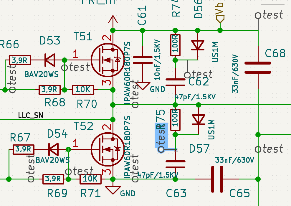

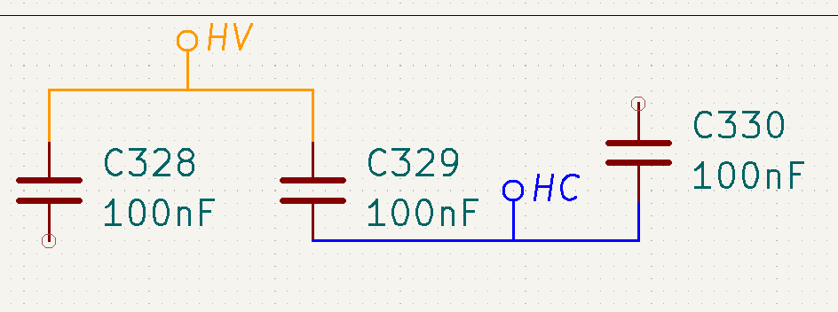

Dafür gibt es jetzt Netzklassen-Direktiven im Schaltplan, also kleine
"Pömpel", die man an ein Netz drankleben kann. Löst allerdings nicht
Max' problem, weil man diese ja als grafische Elemente wieder jeweils
nur an ein Netz hängen kann.

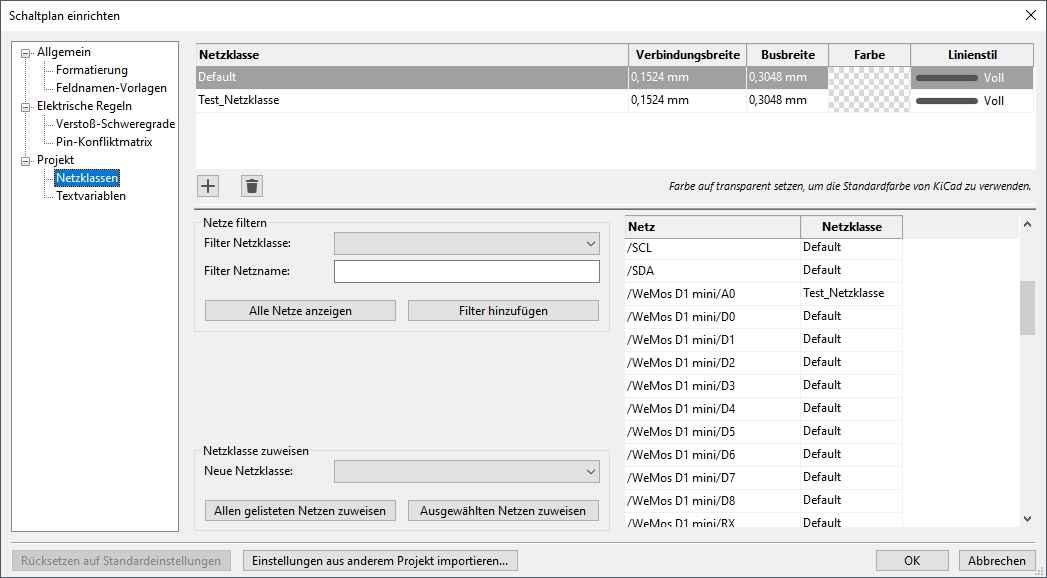

von Max M. (Gast)
Netze werden nur noch angezeigt, wenn man im Feld 'Netzklassenzuweisung'
den passenden Netznamen eingibt.
Trage mal wildcard '*' ein.
Dann werden alle angezeigt.
'Netzklasse' weist ALLEN Netze die auf den Namen bzw. Wildcard passen
diese Netzklasse zu.
Und es wird noch besser:
Man kann allen Netzen, alle Netzklassen zuweisen.
(jeweis Wildcard + andere Netzklasse)
Der erste Eintrag gewinnt.

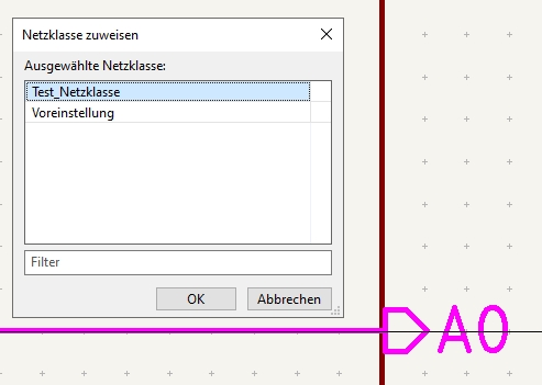

von Der nette Onkel (Gast)
Max M. schrieb:
> Warum habe ich in den Eigenschaften eines Wires oder der dazugehörigen
> Leiterbahn keine Netzklasse, zum ansehen und einstellen?
Kannst du doch.
Signal im Schaltplan auswählen -> rechte Maustaste > Netzklasse
zuweisen.
> Wo kann ich denn jetzt überhaut noch sehen was welcher Netzklasse
> zugeordnet ist?
Menüleiste -> Datei -> Schaltplan einrichten -> Projekt -> Netzklassen
Dort wird jedes im Schaltplan vorhandene Signal gelistet, das du deinen
gewünschten Netzklassen zuordnen kannst.

Du musst ja nicht den Pömpel zeichnen. Der ist eher eine Hilfe, damit
man bestimmte Netzklassen auch im Schaltplan erkennen kann.
Diese scheint dann ein Override zur globalen Zuweisung zu sein. Siehe
Beispiel: ich habe G* und V* ganz oben zur Netzklasse Power zugewiesen,
die rot gezeichnet wird. Dann habe ich  Q  zur Netzklasse Signal
zugewiesen, die blau gezeichnet wird. Anschließend habe ich den Pömpel
an den Kollektor mit Netzklasse Default geklebt, sie wird daraufhin
grün.
Diese Netzklassen sind auch im Layout so wirksam: wenn ich ihnen
unterschiedliche Leiterbahnbreiten zuweise, bekomme ich die auch
netzklassenabhängig genau so.
Positiv: die globale Netzklassenzuweisung ist im Schaltplan und Layout
jetzt gleich aufgebaut, und die Wildcards werden "live" ausgewertet und
dir rechts die passenden Netze angezeigt.
Negativ: Netze, die infolge höherer Priorität schon weiter oben gematcht
sind, werden trotzdem genauso noch mit als passend angezeigt. (Man
könnte sie ja zumindest ausgrauen.)
Negativ: Explizit zugewiesene Netze (der "Pömpel") werden ebenfalls
nicht hervorgehoben.

Nein, du kannst das in der V7 über den globalen Dialog auch noch machen,
ohne Marker.
von Max M. (Gast)
Mit den Filtern.
Um aber das Netz zu sehen das ich einer Klasse zuweisen will, muss ich
einen Filter eingeben der nur dieses Netz anzeigt, weil man nicht dem
Netz, sondern dem Filter eine Klasse zuweist.
Also im Schaltplan Netznamen herausfinden bzw, Telling Names vergeben
und dann diesen einen Netznamen finden, bzw. alle Netz mit Namen '4KV*'.
Und da mehrere Filter auch mehrmals das gleiche Netz selektieren können,
muss ich auf die Reihenfolge aufpassen, weil der erste Filter gewinnt.
Oder liege ich da falsch?
Nee, passt schon.

von Dirk F. (dirkf)
habe eben KICAD 7 installiert.
Das mit den Netzklassen zuweisen ist jetzt schön gelöst:
Mit dem Netzklassenlabel kann man auch unbeschriftete Netze, auch
mehrere  einfach über copy&Paste zuweisen.
Damit kann ich leben.
von Max M. (Gast)
Dann beschrifte mal 100 Netze auf der sek Seite eines Schaltwandlers,
vom ersten bis zum allerletzen Schnipsel.
Die Vorraussetzung diese Netzklasse über custom rules besonderen Abstand
zu geben.
Sieht toll aus, wenn 100 Netzlabels wie mit der Schrotflinte über den
Schaltplan verteilt werden.
Wenn man wenigstens die Darstellung des Netzklassenlabels auf unsichtbar
stellen könnte.

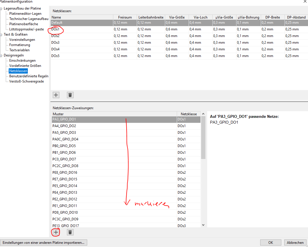

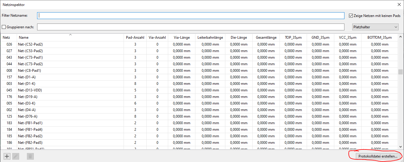

 1. Im Netzinspektor, mit dem Button "Protokolldatei erstellen" alle
Netze in eine csv-Datei exportieren (siehe Bild
PIC_Netzinspektor_2023-07-11.PNG)

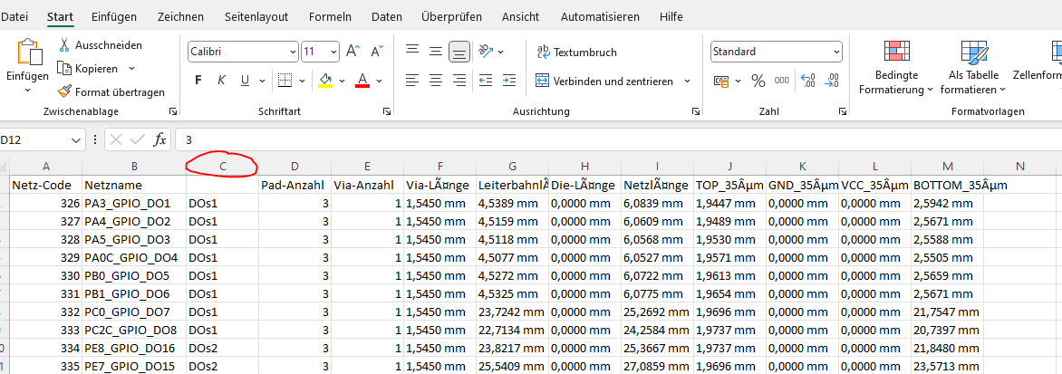

2. In der csv-Datei eine weitere Spalte neben "Netzname" einfügen. In
die eingefügte Spalte dann die Namen der Netzklassen eintragen (siehe
Bild PIC_CSV-Ergaenzung_2023-07-11.PNG). Dann die beiden Spalten
markieren und in die Zwischenablage kopieren.
3. Anschließend im PCB-Editor das Fenster "Netzklassen" öffnen. Dann
muss leider im Fenster "Netzklassen-Zuweisungen" das + so oft gedrückt
werden, wie die Anzahl der zuweisenden Netze ist. Dann die leeren Zeilen
markieren und den Text aus der Zwischenablage einfügen (siehe Bild
PIC_Netzklassen_2023-07-11.PNG)
Vielleicht hilft das dem Ein oder Anderen schon mal ein wenig.
