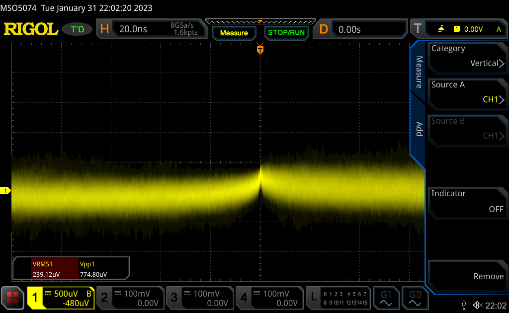

von Carsten S. (dg3ycs)
Ernst schrieb:
> Rigol MSO 5xxx hat Eigenrauschen im hohen 1-stelligen mV Bereich. Das
> macht für präzise Messungen die im mV oder uV Bereich aufgelöst sein
> sollen ohne Vorverstärker keinen Sinn. So ein Vorverstärker ist nicht
> billig.
Wie ich schon im anderen Thread geschrieben habe:
Die MSO5k sind beim Eigenrauschen nicht die Spitzenklasse. In diesem
Punkt gibt es auch in der günstigen Klasse bessere Geräte. (Aber auch
schlechtere)
Aber SO schlecht sind die nun auch wieder nicht.
Habe ja schon geschrieben: Wenn du hohe einstellige mV Werte hast, dann
ist ja dein ganzer Bildschirm voll. Da hast du entweder heftige lokale
Einstrahlungen oder dein Gerät hat eine Macke!
Ich hänge mal Screenshots von meinem Gerät an.
Eigenrauschen unter 2mVpp bzw. 300µVrms!
(Wobei das sogar noch minimal mehr als Eigenrauschen ist. Da schlägt
noch ein ziemlich starkes Störsignal mit durch das ich hier vor Ort
habe. Aber so großen Einfluss hat das nicht mehr das es VÖLLIG andere
Werte verursacht)
Ein Eigenrauschen von >= 10mV kann man natürlich erreichen wenn man mit
der  Y-Verstärkung runter geht. ISt ja auch kein Wunder, der AD Wandler
hat halt nur eine Endliche Auflösung...
Sieht auf dem Screenshot natürlich trotzdem heftig aus, aber man darf
nicht vergessen das dies der 0,5mV/DIV Bereich ist. Den haben viele
GEräte gar nicht. Für singuläre Signale mit so kleiner Amplitude ist
dieses Geräteklasse halt nicht das richtige.
Bei periodischen Signalen aber alles kein Thema wenn man sein Gerät zu
bedienen weiß. Der Average Modus bügelt das Rauschen sehr gut weg und
das Signal steht klar auf dem Schirm.
Es geht besser, die Siglent SDS2000x-Plus serie kommt auf die Hälfte,
ggf. noch weniger. Etwas rauschfreiere Eingangsstufe und vor allem die
Existenz eines (etwas abgespeckten) 10Bit Modus sind da ein Vorteil.
Die Picoskope liegen Rauschmäßig auch bei der Hälfte. Die Besseren
Modelle haben aber auch mehr als 8Bit (und einen anderen Preis)
Dafür haben die beiden oben genannten Geräte wieder andere Nachteile...
Wobei ich das Siglent z.B. bei mir in der Fa. neben mir stehen habe. Für
die Aufgaben da war dieses das geeigneste. ISt in der 200MHz/4Ch version
auch Preislich mit dem MSO5204 vergleichbar.
Nur die Bedienung mag ich nicht so, aber für die dortigen Aufgaben hatte
das Gerät die Nase vorn, deshalb habe ich mich dafür entschieden. (Mein
Messmittelbudget, meine Entscheidung wie ich das GErät für welche GEräte
verwende). Für die Sachen die ich hier bei mir daheim mache ist das
MSO5k aber definitiv das bessere Gerät. Kommt also wirklich auf die
Anwendung an.
Grundsätzlich muss man aber sagen das die "normalen" Oszilloskope nie
für MEssungen nahe an der Rauschgrenze gedacht waren. DAs sind keine
Präzisionsinstrumente (auch wenn die tatsächlich immer Leistungsfähiger
und Präziser werden) sondern Universalgeräte für viele Anwendungen wo
halt auch viele Kompromisse gemacht werden müssen.
Für genaue Messungen im untersten mV Bereich geht man andere Wege. Dann
braucht man entweder tatsächlich einen angepassten Vorverstärker oder wo
solche Messungen der Hauptzweck sind greift man zu Geräten mit einer
wesentlich höheren Wandlerauflösung.
Die dann aber wieder, so lange es nicht gleich mehrere 10k Euros kosten
soll, vieles andere nicht können...
Ein 8Bit GErät ist da aber defintiv die falsche Werkzeugwahl.
Für 70 MHz ist das rauschen mit 223 uV relativ hoch (27 nV/sqrt(Hz))
Die Frage ist ob das beim 350 MHz Gerät genauso ist.
Man könnte ja relativ einfach beim 70 MHz Gerät 16 der 8 GHz samples
mitteln und das Rauschen um Faktor 4 reduzieren.
Gruß Anja
H
Anja schrieb:
Ich sag mal so:
Das ist mein Privatgerät rein für Hobbyzwecke...
Oder anders gesagt:
Wir können unbesorgt davon ausgehen das dieses Ergebnis ziemlich genau
dem 350MHz Gerät entspricht 😀
Wobei der reale 3dB Punkt meines Gerätes einiges oberhalb von 350MHz
liegt!
(Tatsächlich stellt das Gerät sogar noch über 800Mhz stabil dar...
Natürlich ist der Amplitudenfehler dann etwas größer als 3dB. Meine es
waren etwas mehr als 6dB als ich nachgemessen habe. Bin aber nicht mehr
sicher...)
Carsten
von Oskar Sample (Gast)
Carsten hat ja schon vieles kommentiert.
Von einem schnellen MSO erwarte ich weder rauschfreie Analogkanäle noch
rauschtolerante Digitaleingänge. Wer seinen Tastkopf gerne in die
Steckdose steckt, kann damit den FI testen :-)
Hohe Bandbreite und Rauschen korrelieren und bei hoher Bandbreite und
hoher Auflösung des ADC wird es eng und teuer. Für spezielle
Messaufgaben muß man sich die passende Signalaufbereitung dazubauen.
Für reine Dekodierung von Busprotokollen ist ein separater LA passend.
Wenn es aber um die gleichzeitige Darstellung analoger und digitaler
Signale geht, muß es ein MSO sein.
Für rauschfreie, gut aufgelöste Signale im <= 10 MHz Bereich, würde ich
ein günstiges, separates Scope einsetzen. Bei schnellen digitalen
Schaltungen möchte ich hohe Bandbreite bei hoher Erfassungsrate. Das
Rauschen rechnet mein Kopf heraus.
Vom TO möchte ich noch hören: wer, wie, was, wieso, weshalb, warum?
Praxisbezogene Beratung gibt es auch hier :-)
