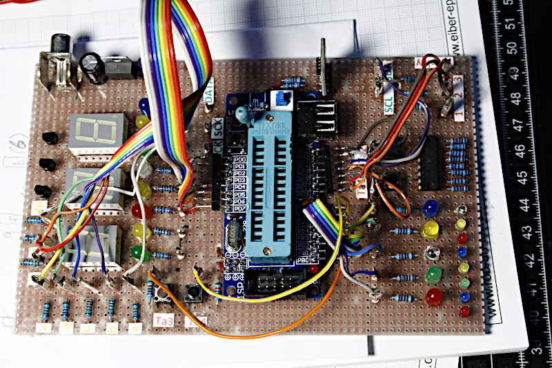

Ich hätte als 74-jähriger autodidaktischer C-Lehrling eine grosse Bitte!
Wäre jemand von euch Profis so nett, mir einen Ratschlag zu folgendem
Programm zu geben, bei dem 3 Stk. 7-Segment-Anzeigen im Multiplexbetrieb
über PORTB angesteuert werden sollen. Verwendet wird ein ATMega48.
Die Ausgabezahl ist vorgegeben fürs Erste.
Ich erhalte folgende Warnmeldungen:
return type of main is not 'int'
 (verstehe ich zwar auf Grund der Berechnungen,aber wie korrigieren?)
und
unused variable 'segmenttable'

von Olaf (Gast)
Dein Compiler ist etwas hyperaktiv. :)
> void main (void)
Du sagst hier das dein main keinen Wert zurueckliefert. Das machst ja
auch nicht und das macht embedded auch nicht viel sinn. In PC-Umgebungen
liefern Programm aber ueblicherweise einen Rueckgabewert wenn sie sich
beenden.
Also ignorieren, abschalten oder auf int wechseln.
Du definierst hier:
  const uint8_t segmenttabel[11] =
Eine Variable und verwendest aber:  segmenttable
Das mag ja fuer menschliche Gehirne aehnlich aussehen unterscheidet sich
aber doch.
Olaf
von Wilhelm M. (wimalopaan)
Der Rückgabetyp von main() muss int sein.
Das lokale Array segmenttable verdeckt das globale, was damit unbenutzt
ist.

von Gerhard H. (Firma: Rentner) (spectro)
Danke für die Hinweise.
Die falsche Schreibweise ist mir in der Tat nicht aufgefallen, Schande.
Passiert mir sonst so gut wie nie.
Leider hatte ich bisher trotzdem keinen Erfolg.
return(0);  ergibt die Meldung:
'return' with a value, in function returning void
Ferner erhalte ich folgende Warn- und Fehlermeldungen:
near initialization for 'segmenttable'
excess elements in scalar initializer
subscripted value is neither array nor pointer nor vector
variable 'segmenttable' set but not used
Für mich eine harte Nuss
Das mit int main(void) hast Du verstanden?
Soll Dein Programm eine Endlosschleife machen oder nicht?
von Martin S. (mmaddin)
Hallo Gerhard,
nimm mal das return (0) aus der while Schleife.
Weitere Hinweise:
Du definierst eine Tabelle mit 11 Elementen für die Segmente, obwohl du
nur 10 Ziffern hast.
Deine Segmentanordnung darin ist mir nicht wirklich transparent.
Jedesmal erst über PORTB den neuen Digit-Treiber zu aktivieren, während
der alte Segmentstatus noch aktiv ist, bringt "Ghosting". Besser am Ende
der Zeitscheibe für eine Stelle erstmal alle Stellen ausschalten (das
wäre bei dir PORTB=0xff;), dann die neue Segmentbelegung aktivieren,
dann erst den Digit-Treiber dafür einschalten.

von HildeK (Gast)
Gerhard H. schrieb:
> Mit dem Eigenbau-Board murkse ich übrigens herum.
Meins sieht so aus 😀
Teo D. schrieb:
> Wenn Du dir das Patentieren lässt... ;D
Lass ich ... 😉
