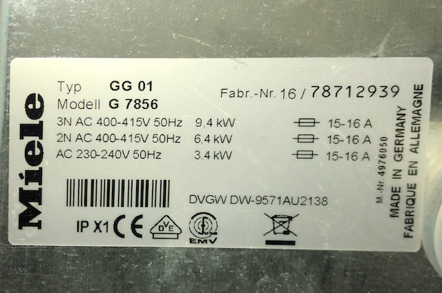

  • 9,6kW-Geschirrspüler (2,5mm²/16A-LSS) in der Küche. Also theoretisch mehr als der FI. Da gab es aber nie Probleme. Nicht man wenn beide DLE auf vollen 60°C laufen. Allerdings sind die Rohre auch von 1974, und damit entsprechend klein gewachsen. Aus dem Hahn in der Küche kommen rund 5,5l/Min kalt. Ich dachte ich maß da mal mehr. Theoretisch könnte ein 27er DLE rund 13l/Min. Wäre also etwas überdimensioniert, wenn man die Rohre nicht ersetzt. Der 21kW-DLE im Bad schafft laut Display bei 60° genau 6l/Min. Listen zufolge ist das für einen 21er sogar "zu viel" Wasser (zu gut).

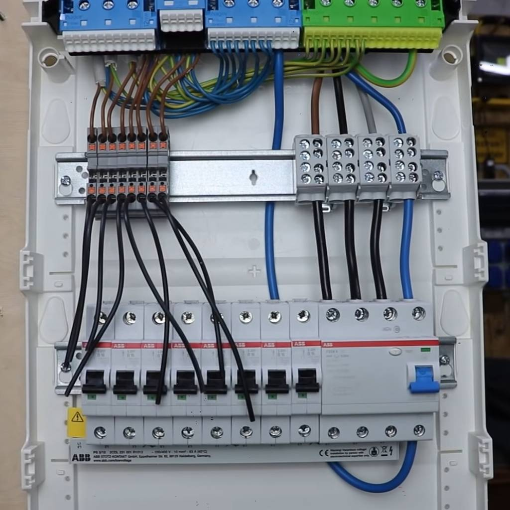

@Michael O.
Blau als Phase, und Gelb/Grün als Neutralleiter. Das war für die 1974 wohl das was sie gerade hatten und einsetzen wollten. Oder es war günstiger. Ich hätte ja wenigstens Blau für N genommen, und dann hätten die an den Enden des PE mal mit schwarzem dicken Edding etc. drüber gehen können. Oder heute Schrumpfschlauch drüber.
"nie mehr als einen Leiter an eine Schraubklemme":
Gemeint sind hier im Beispiel die grauen Blöcke oben rechts? Also ein Eingang, und drei Ausgänge. Wenn die drei Ausgänge haben, und an einem ein FI hängt, sollten die Anderen (bis 3) nicht auch daran hängen? Oder besser Doppel-Aderendhülse von FI zu FI?

Gast #7337795
Was soll der Text eigentlich bedeuten, oder erkennst du die Funktionen der Leiter in der UV auf dem Bild nicht?

Michael O. schrieb:
Blau als Phase ist nicht mehr zulässig, 300mA Fi auch nicht, Übrrspannungsschutz muß Nachgerüstet werden N Trennklemme auch, nie mehr als einen Leiter an eine Schraubklemme, max 6 Sicherungenvanbeinen FI usw. Bei 3m dürften die 10qmm kein Problem darstellen.
Alles völliger aus dem Zusammenhang gerissener Schwachsinn.
Blau ist nur im Geltungsbereich der DIN EN 0100-510:2007-06 vorgeschrieben, bei DIN EN 60446 z.B. nicht.
Nur bei bestimmten Klemmen darf nur 1 Draht rein, viele (siehe Datenblatt) erlauben die für Verzweigungen benötigten 2, manche sogar 3.
6 (2 und damit 32A pro Phase) LSS 16A Sicherungen nur bei 40A FI nach 50/63A Vorsicherung.
Überspannungsschutz nur bei Neuinstallationen die ihn fordern.
etc. Also FUD.
