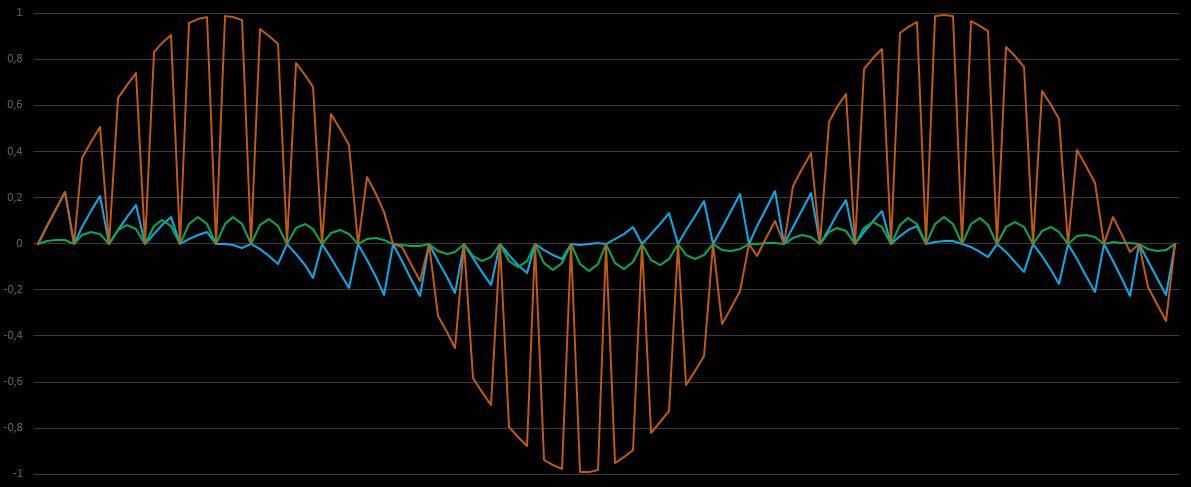

Ich muss bei einem Projekt audio daten verarbeiten.
Genauer, ich komme per i2s mit 48 kHz an und muss mit 192 kHz auf einer
2. I2s wieder raus.
Also mal 4.
Jetzt könnte ich halt einfach jeweils die 3 fehlenden Werte Lineal
ausrechnen, aber ich vermute das wird nicht sauber.
Kennt jemand einen guten open-source samplerate converter der das kann?
Ober geht das vielleicht recht simpel mit was anderem?

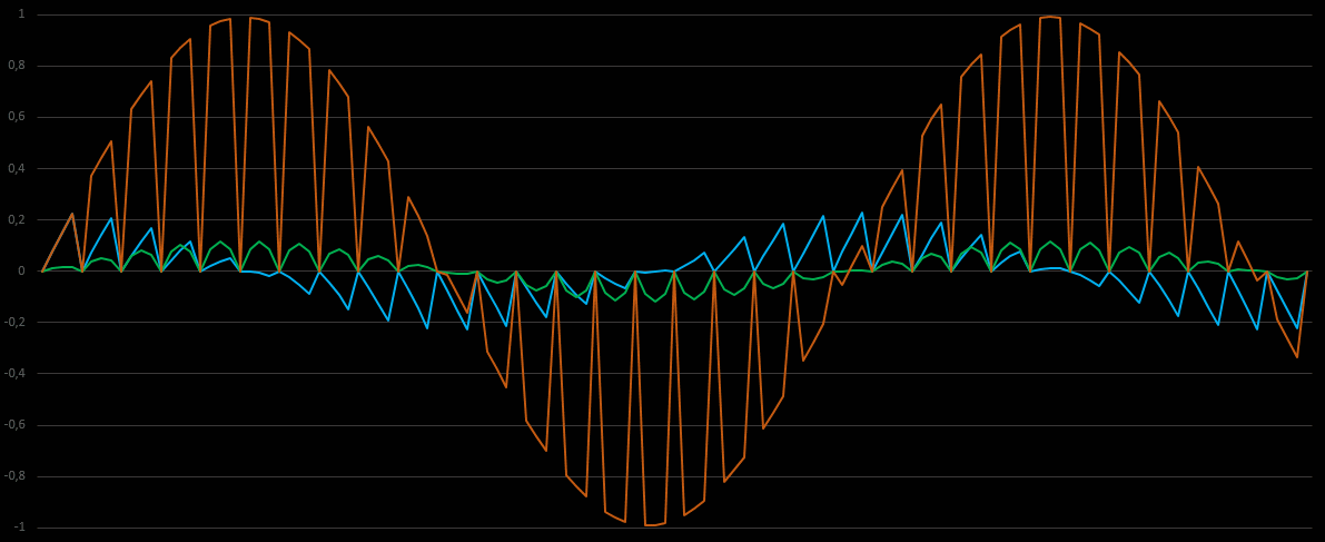

von olaf (Gast)
Ja, mach einfach nullen da rein. :)
https://www.wavewalkerdsp.com/2022/09/01/introduction-to-interpolation-and-upsampling/
Olaf

von J. S. (engineer) Benutzerseite
Gasheizer schrieb:
> Bei ganzzahligen Vielfachen kannst du unbesorgt linear interpolieren.
Das würde ich so unterschreiben, siehe unten zum Aufwand bei der
Filterung.
Gasheizer schrieb:
> Bei der linearen Interpolation kann man sich regelmaessig
> das Filter sparen.
Das nicht!
Gasheizer schrieb:
> Ein 48 kHz/44.1 kHz Konverter ist dagegen ein wahres Monster.
Nun ja, man braucht einen 160:147 Übersetzer. Das ist noch überschaubar.
Ohne trickreiche Filter, also einfach mit Überabtastung wäre wohl
technisch am Einfachsten, braucht halt eine Abtastfrequez von 7MHz.
http://96khz.org/htm/resampler4448.htm
Aber ich meine, die waren gar nicht Gegenstand der Frage, oder?
Dergute W. schrieb:
>> Das auffüllen mit Nullen ist interessant. Das sowas funktioniert hätte
>> ich nicht gedacht. Ob 32 bit int da reichen?
> Ja, das auffuellen mit Nullen ist halt die "reine" Lehre.
Und diese funktioniert nur sehr theoretisch, bzw:
> Danach aber entsprechend Tiefpassfiltern
... und zwar GUT tiefpassfiltern. Was in dem gelinkten Beitrag oben zu
sehen ist, würde ich mal als optische Täuschen einstufen. Da hat jemand
das Ergebnis vorweg genommen (die grünen Punkte) und frech 1/5 Amplitude
eingezeichnet. Das faule Ei, dass sich dahinter verbirgt, ist die
extreme Filtergüte, die dafrü gebraucht wird.
Ich empfehle für die meisten Fälle immer die Interpolation UND die
Filterung, wie man sie für das zero padding angewendet hätte.
Vereinfacht kann man sich das lineare Interpolieren als ein Vorfiltern
vorstellen.

Die Dreiecke sind erstmal kleine ganzzahlige Vielfache der
Basisfrequenz, die durch die Punktabstände definiert ist. Die dadurch
bedingte Abweichung von einer "kurvigen" idealen Interpolation ist von
der Amplitude schon mal sehr gering und es braucht dann nicht viel um
die wegzufiltern.

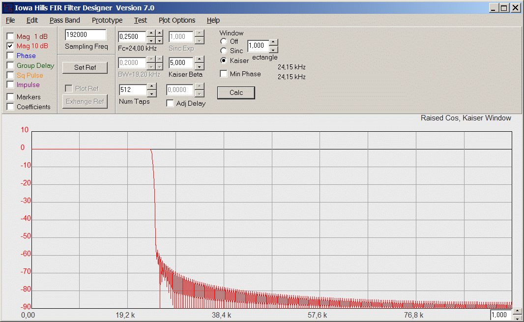

Für den TE ist wichtig: Der finale Filter, der auf die 192kHz-Daten
anzuwenden wäre, darf natürlich nach wie vor nur 16-18kHz durchlassen
und nicht etwa 30-50kHz wie man es bei 192kHz Daten anwenden würde.

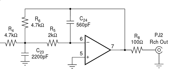

Dergute W. schrieb:
> So dass du ggf. auch mal 47.99999kS/s -> 192.00001kS/s Conversion machen
Siehe die angehängte Schaltung. Ich fürchte das ist aber schon zuviel
Elektronik von den TE.
Als Beispiel hier ein Bild mit den 3 angesprochenen Möglichkeiten. Ich
musste erstmal etwas arbeiten, denn das Original enthält (m)eine vierte,
die ich an der Stelle nicht posten möchte :-) Die gibt es als Core für
meine lieben Kunden.
Erklärung Zum Bild:
Abgesehen von der Art, wie Excel die Daten darstellt und interpoliert,
sieht man schon, wie die Fehler aussehen und wo der Hase im Pfeffer
liegt:
Orange zeigt die Abweichung von einem idealen Sinus, wie sie sich durch
das bei symmetrischen Datenströmen mit perfektem Nullpunkt richtig(st)e
Auffüllen mit Nullen ergibt. Die Fehler reichen bis zur vollen Amplitude
und das möchte man nicht wirklich wegfiltern. Es geht, wenn die SV
darauf ausgelegt ist und ist in manchen Anwendungsfällen, wenn gezielt
mit den Daten mathematisch, also in Software, weitergearbeitet werden
soll, auch "Pflicht"!
Die Türkise zeigt die Abweichung bei Werteduplikation. Es entstehen die
klassischen gerundeten Sägezähne, die bei Klangerzeugung übrigens sehr
gerne genommen wird, da oberwellenreich.
Das grüne ist die Abweichung bei linearer Interpolation - allerdings mit
10-facher Verstärkung, weil man sie sonst im Bild nicht sehen würde!
Hinweis: Wenn man die Kurven optisch vergleicht, muss man gedanklich den
Sinus der inbegriffen ist, "abziehen", weil der ja Signal ist. Das gilt
insbesondere für die sich bildende Verschiebung bei den interpolierten
Kurven. Wollte man das richtig darstellen, müsste man den Sinus
phasenrichtig abziehen. Man muss also den hochfrequenten Anteil ansehen.
So oder so ist die linear interpolierte Kurve die mit Abstand beste und
verzerrungsärmste. Ich nutze die in meinem Synth für das user-RAM, weil
dort eine beliebige Welle drin liegen kann und fahre das Ganze mit
192kHz ab. Durch den Post-Filter ergibt sich für eine Sinuswelle auch
bei der höchst darstellbaren Frequenz, eine Qualität mit besser 72dB
(sfdr), obwohl dann nur noch 4*8 Punkte arbeiten und die Welle aussieht,
wie angenagte Dreiecke.
Peter schrieb:
> Jetzt streiten sich die Experten darüber wie man es richtig macht.
Die Experten streiten da eigentlich nicht darüber, wenn sie die Theorie
verstanden haben und die Praxis richtig anwenden. Streit gibt es nur bei
denen, die das Thema falsch beleuchten :-)
Also nochmal langsam:
Peter schrieb:
> Ich habe inzwischen so einiges getestet und laut Spektrum habe ich
> angeblich mit dem linearen auffüllen keine zusätzlichen Frequenzen.
Doch du hast die, du siehst sie nur wahrscheinlich nicht, weil sie so
gering sind. Siehe dazu mein Diagramm oben und die Tatsache, dass die
grüne Fehlerkurve Faktor 10 verstärkt ist.
Die Abweichungen sind rechen- und messbar.
Gasheizer schrieb:
> Da hat aber jemand "lineare Interpolation" ueberhaupt nicht verstanden.
Was gibt es da zu interpretieren? Es war die Rede von linearer
Interpolation zwischen zwei sample-Werten. Genau das wurde aufgegriffen.
Welche Form der linearen Interpolation schweb dir vor?
Gasheizer schrieb:
> in der 1. Ableitung ein Sprung sein.
> Das ist sehr wohl ein Unstetigkeit.
In der ersten Ableitung, ja - davon war aber im original Post nicht die
Rede.
Wir hatten die beiden Fälle "Werte vervielfachen" mit "Interpolieren"
verglichen und ich (und andere) hatten das richtigerweise so
dargestellt, dass die Werte-Vervielfachung die Unstetigkeit bildet und
zwar die in der Kurve selber und nicht erst in der ersten Ableitung. In
meinem Diagram sollte das plausibel dargestellt sein. Und so ganz
nebenbei führt das Einsetzen von Nullen auch erst einmal zu Sprüngen und
zwar zu ganz gewaltigen :-)
Also: Das Vorhandensein von Sprüngen ist  theoretisch nicht unbedingt
ein Problem, soweit es das aber praktisch ist (was es ist!), ist es bei
linearer Interpolation ein geringeres Problem. Dass es mit einer
quadratischen- einer spline oder noch weiterer Verfahren noch besser
ist, wurde auch schon mehrfach angedeutet.

> Angenommen, es handelt sich um 15,77 kHz. Macht es das besser?
Was hindert dich, ein winziges Prograemmelchen zu schreiben,
dass einen Sinus von 15.77 kHz mit 48 kHz abtastet, darauf
dann eine lineare Interpolation anwendet, die aus 2 Stuetzstellen
dann noch 3 Zwischenwerte interpoliert?
Davon koenntest du dann ganz einfach einen mit 192 kHz abgetasteten
Sinus subtrahieren und dir hoechstselbst die Differenz ansehen.
Die muss natuerlich noch gefiltert werden.
Also alles raus, was den Ohren nicht gut tut und nicht mehr
hoerbar ist.
math.h oder matlab sind dein Freund dabei.

von Peter (Gast)
Tja an deinen Bildern kann man schon sehen das es immer gut ist hoch
abzutasten.

Gasheizer schrieb:
> 15.77 kHz bei 48 kHz Samplerate wuerde man sich als Oszi nicht antun.
Warum nicht?
> Waere so in einer Audiodatei auch seltsam.
Ist durchaus gängig. Wir mastern bis 16kHz@3dB.
Was in der einfachen Darstellung mit dem Abtasten nicht evident wird,
ist das Interpolieren des AA-Filters, das bei 16kHz noch bestens
funktioniert und auch bei Weitem nicht die Schwebungen erzeugt, die die
Zeichnung suggeriert. Faktor 3 ist bei 48kHz noch gut machbar. Was
leidet ist die Phasenrepräsentation, weil die Welle bei den typischen
Filtern bei der Frequenz schon deutlich nachhängt.

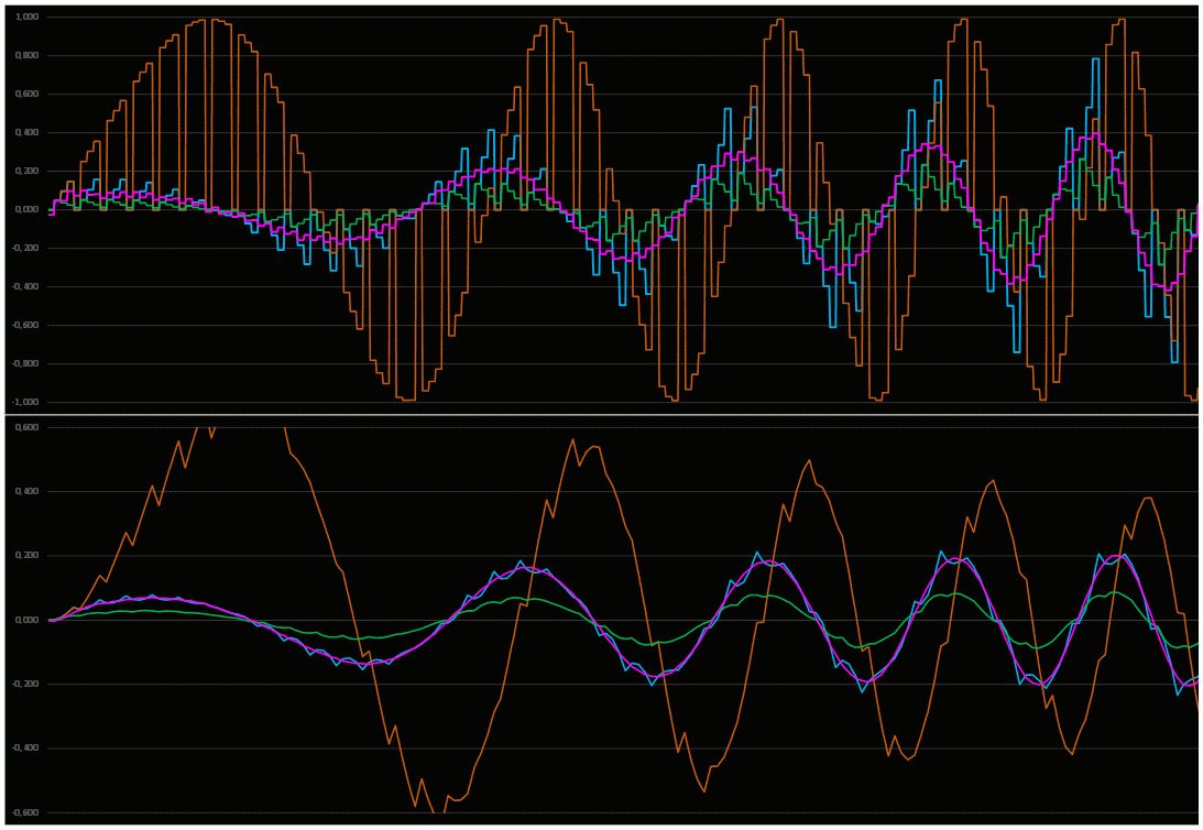

Nochmal was zum Probieren ...
Bild 1: Fehler = Abweichung vom Sinus als Sweep über 3 Oktaven von 500Hz
bis 4kHz bei 44,1kHz sample Rate. Wieder Nullen einfügen in orange,
Wert wiederholen in türkis, linear interpoliert in grün und
JS-interpoliert in violett. Was fällt auf?
Bild 2: Fehler gefiltert mit einem 6dB Filter. (ja ein
"sechs-De-Be-Filter" only) Was fällt auf?
In Summe sind das nun 4 verschiedene Signale, die alle denselben Sinus
von 44k auf das 4-fache hochsetzen.
Mit einem statistisch interpolierenden teilinearen Filter kann man
daraus vergleichsweise gute runde Sinüsse bis einige Kilo-Hertz
herstellen. Für Bassfrequenzen bei einer GF 200Hz schon ausreichend. Bei
den anderen eher schwierig :-)

von Alf (Gast)
Java Script?
>Was fällt auf?
Das grüne ist das kleinste.
> Bild 2: ... Was fällt auf?
Das grüne ist das wieder das kleinste.
Der Frequenzgang ist einstellbar. Hier mal das Beispiel für (ich meine
es waren) 2/3 Nyquist, bezogen auf die ehemalige, nicht hochgesetzte
Rate.
Das Filter ist aber nicht für Rechtecke oder Impulse gedacht, da eben
bandbegrenzend. Man sieht aber ein etwas rechteckförmigeres Verhalten,
als einfach die lineare Interpolation. Auch die Impulsantwort zeigt das.
Ob das klangtechnisch so sinnvoll ist, ist eine andere Sache.
Im Kleinsignalbetrieb bei geringer Aussteuerung kommt offenbar ein
Irokese raus.

https://www.ti.com/lit/gpn/src4193
Alles oberhalb von 12kHz kommt da bei fs 48kHz nur noch als Sinus raus.

Die Dämpfung und Steilheit des Filters ist am Ende nur eine Frage der
TAP-Zahl und der Genauigkeit der Koeefizienten und lässt sich bei
Auslegung ja berechnen.
Ich empfehle mal die IOWA-Filter zum Rumspielen. 2 von denen im Beispiel
sollte da schon hinkommen können. Nur, wer braucht 180dB?

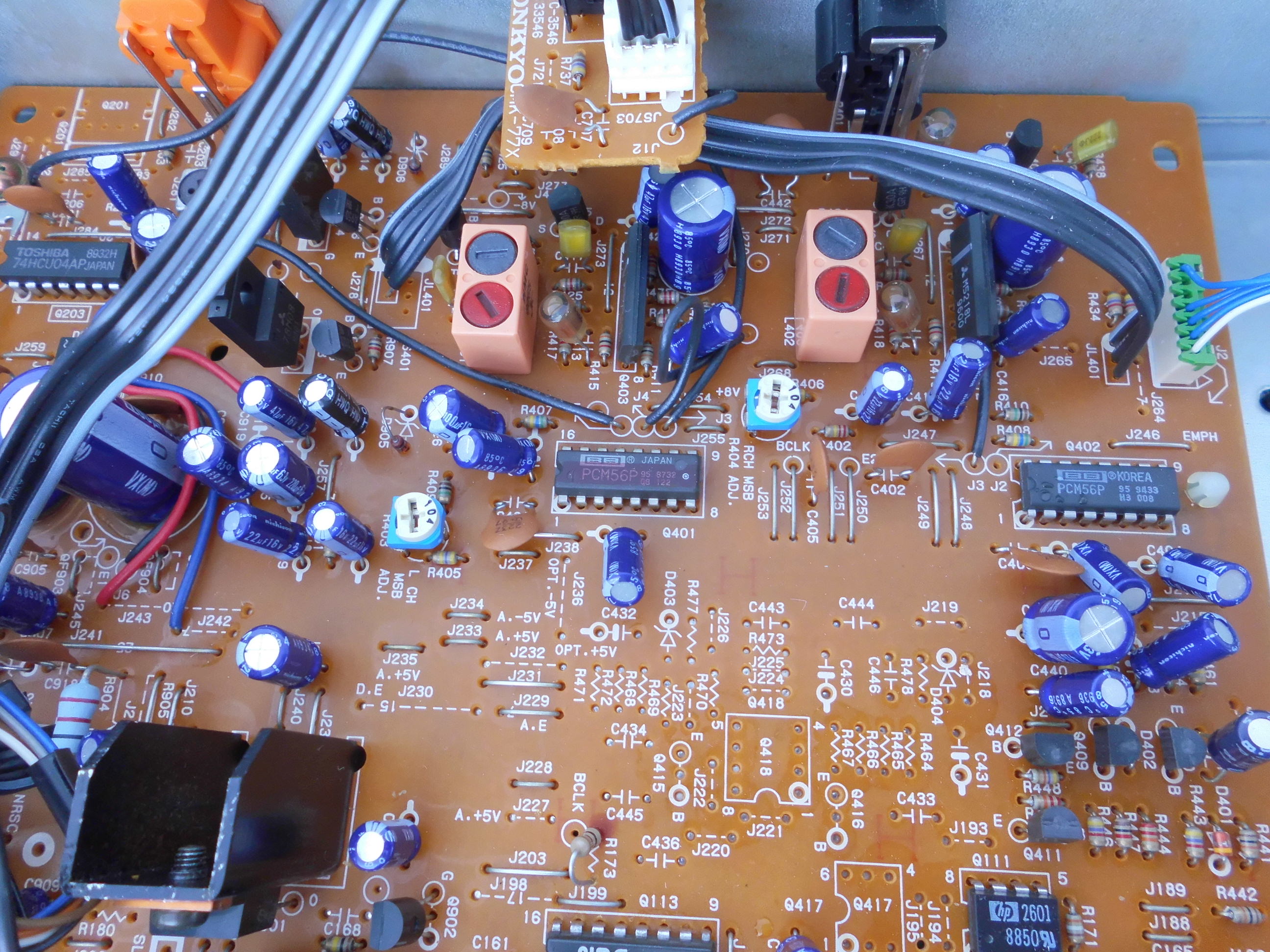

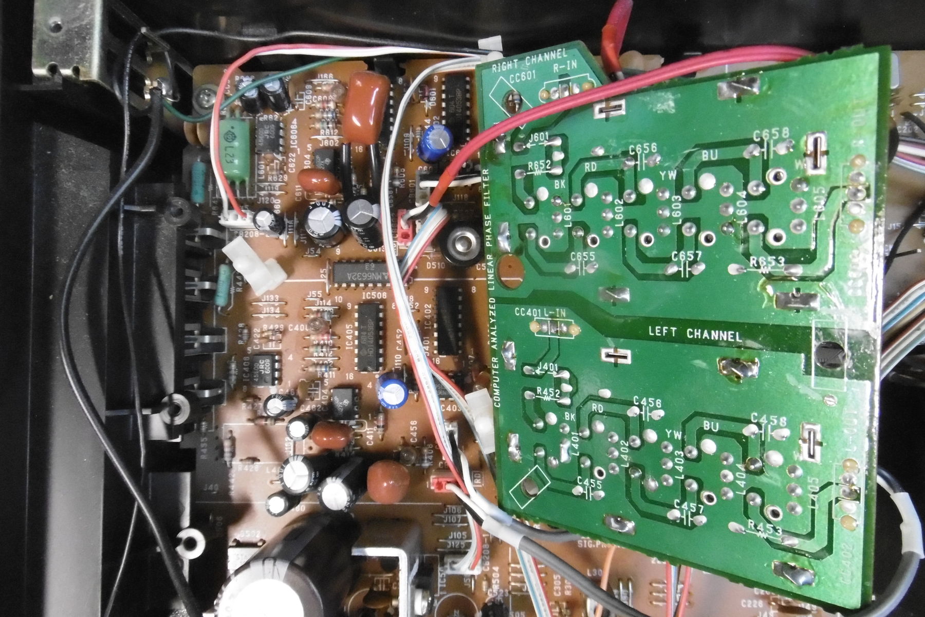

von Jobst M. (jobstens-de)
Harald E. schrieb:
> Wo sind denn in besagten CD-Spielern solche Gräber an Spulen verbaut?
> Noch nie gesehen.
Bitte - 2 Beispiele - sogar hier im Forum:
Zwei Spulen je Kanal.
https://www.mikrocontroller.net/attachment/569082/ONKYO_DX6640.JPG
Extra Board mit je 5 Spulen pro Kanal - Denon DCD-1500 (1. Version)
https://www.mikrocontroller.net/attachment/569099/Kuriositaeten_unterm_Filter.jpg
Thread dazu: Beitrag "Re: Ausgangsfilter CD-player mit 8-fach oversampling"
> Das muss wohl in den 80ern gewesen sind.
Ja natürlich! Ende der 80er hatten Player ja schon vielfaches
Oversampling.
> Und dann wären auch analoge Lösungen mit den damaligen digitalen
> Lösungen zu vergleichen
Nein. Es war eine klangliche Revolution!
> und das hieße sehr teuere Microcontroller und
> sehr teueres RAM.
Nein, wozu?
Jobst
von He. (Gast)
Ich weis nicht ob das die besten Beispie sind. Onkyo ist pleite und das
andere Beispiel steht schon unter Kuriositäten.
Der Vergleich mit dem RAM war so gemeint, dass man Technik von vor 30
Jahren miteinander vergleicht. Heute baut das in beiden Fällen keiner
mehr so.
Weil es Dir nicht gefällt, dass es Beispiele gibt?
Gibt noch mehr! Wenn Du ernsthaft danach suchst, findest Du noch mehr.
> Onkyo ist pleite
Onkyo wurde verkauft an Foxconn/Sharp und hat jetzt erst einen neuen
AV-Receiver auf den Markt gebracht: (TX-RZ70)
Viele Hersteller aus den 80ern gibt es nicht mehr oder sie wurden
aufgekauft.
Dennoch ändert das nichts an der Tatsache, dass sie bedeutende
Hifi-Hersteller in dieser Zeit waren.
> und das andere Beispiel steht schon unter Kuriositäten.
Na, was aufgeschnappt, aber gar nicht weiter verfolgt, was die
Kuriositäten sind? Tip: Es ist nicht das Filter!
Welche beiden Dinge von vor 30 Jahren vergleicht man denn?
Analogfilter und Digitalfilter?
Digitalfilter ist auch heute noch Stand der Technik. Und ganz ohne
analoges Filter geht es dennoch nicht.
> Heute baut das in beiden Fällen keiner mehr so.
Nicht? Wie wandelt man denn heute ein digitales Signal in ein analoges?
Jobst

Zum Rest: Ich schrub bereits vor langer Zeit hier incl.
Bildunterstuetzung:
Beitrag "Re: Wie sauber samplerate vervierfachen"
Guggstu blaue Kurve: Du willst eigentlich nur das Stueckchen ganz links
oben in deinem Ausgangssignal haben, den komischen Trichter in der Mitte
und das Stueck rechts soll dein Tiefpass soweit abschwaechen, dass es
dich nicht mehr stoert.
Zusaetzlich hast du dir durch's simple Wiederholen der Samples auch im
eigentlich erwuenschten Bereich ganz links schon so ein bisschen eine
Daempfung bei 20kHz eingefangen (vielleicht so 2dB. Pi x Daumen x Auge)
Also brauchst du idealerweise einen TP-Filter, der von 0..20Khz erst
einen leichten (~2dB) Anstieg drinnenhat, ab da dann hurtig in den
Sperrbereich geht, und ab (48-20)kHz soviel daempft, dass dich die
restlichen blauen Kurvenstuecke nicht mehr kratzen.
Thats all.

von Mann Fred (Gast)
Ich gehe nicht davon aus, was die -1 und +1 bedeuten, sondern einfach,
dass sie da sind. Und ein Sprung ist nun mal ein Rechteck, weil die
Werte während der gesamten Periode gelten.
von Dergute W. (derguteweka)
Nee, isser nunmal nicht. Das ist halt der typische Fehler, zu denken,
man kann da einfach irgendwelche Geraden ziehen zwischen zwei Samples.
Lerne. das. Abtasttheorem. zu. verstehen.
Gruss
WK
Streng genommen ist es ein Dreieck, weil es ein begrenzter Anstieg in
einer endlichen Zeit ist. Ein Rechteck hätte einen unendlich steilen
Anstieg. Die Interpretation des Dreiecks gilt aber auch nur, wenn man es
als kontinuierliches Signal ansieht, so wie es sich in der Zeichnung
darstellt.
Das darf man aber nicht, weil:
Das ist leider ein Denk- oder Interpretationsfehler, den Viele machen,
wie W.K schon angedeutet hat. Diskrete Samples gelten nur in einem
infinisimalen Zeitraum, nämlich am unendlich kurzen Samplezeitpunkt, an
dem sie gewonnen oder erzeugt wurden.
Was allerdings der Fall ist: Sie liegen beim einfachen Abspielen durch
einen DAC (und auch beim einfachen draufschauen !) während der gesamten
Zeit an, bis ein neues Sample kommt. Das aber macht eben die Rechtecke,
die - gibt man sie ungefiltert aus - zu den besagten Fehlern führen.
Deshalb der AA-Filter, weil man das eben nicht machen darf, weil man
dann dem Signal Informationen hinzufügt, die in den Samples nicht
enthalten waren.
Die Samples machen keine Aussage, was dazwischen passiert ist, als
gesampelt wurde. Das muss hinzuinterpretiert werden. Das kann man tun,
wenn man digitale Signale und Codes abspielen will, wie bei einen AWG.
Ich arbeite gerade an so etwas. Dann kann man ein ideales Rechteck oder
ein Dreieck oder ein bandbegrenztes Rechteck eininterpretieren und
modellieren. Beim Video passiert das auch: Es wird oberhalb von Nyquist
interpretiert und maximale Anstiege prozessiert, um z.B.
Videomonitorsignale zu prozessieren. Nur dann gibt es einen harten
Kontrast mit einer schwarzen Linie auf weißen Grund von der Breite 1.
Das sind aber Sonderfälle. Grundsätzlich gilt, dass in einem Datenstrom
von N Bit/Sek maximal Frequenzen bis kurz unterhalb der halben Frequenz
a) abgebildet und b) auch rekonstruiert werden können.
Beim "Rekonstruieren können" gilt übrigens auch die Betrachtung mit der
Filtterbreite und "länge": Eine Frequenz nahe an Nyquist braucht einen
elend langen FIR oder extrem steilen Analogfilter, um nicht zu schweben
oder anderen Kram zu fabrizieren.

von Rbx (rcx)
Einmal die Abtastungen verdoppeln, dann nochmal verdoppeln, der
Speicherbedarf wird ja auch größer.
Dergute W. schrieb:
> Spontane uservaporisierung
User weg - dafür thread aus der Versenkung. Ich räume mal von hinten
auf:
Das braucht aber immer noch einen Filter. Je nach Rechenaufwand und
Zeitbedarf kann man das ausmultiplizieren und direkt anwenden.
Bedarfsweise vereinfacht man die sich ergebenden Koeffizienzen zu
Ganzzahlen und landet in der Nähe meiner Lösungen von oben:
Beitrag "Re: Vergleich interpolations-Optionen"
Simon R. schrieb:
> Wenn man die Koeffizienten ausrechnet, die sich durch das Verknüpfen
> ergeben, dann speist aber der erste Koeffizientensatz seine Nullen in
> den zweiten ein ...
... aber mit einer anderen Zeit. Der erste Filter wirkt ja so, daß die
Werte mit dessen Koeffizienten multipliziert und akkumuliert werden.
Dann wird zeitlich abgetastet.
Simon R. schrieb:
> Das Einsparen müsste dann aber für einen Viertelbandfilter auch gelten
Vergleichen wir jetzt einen einzigen Filter mit f25% oder zwei mit 50%?
Fall 2: Siehe oben. Fall 1 führt zu anderen Koeffizienten und zu einer
anderen Filterlänge, will man es richtig machen. Mit einem entsprechend
längeren Filter, der n*n steps lang sein müsste, um in der Länge der
Doppelanordnung äquivalnet wäre, erreicht man eine wesentlich höhere
Genauikeit, bei eben SEHR viel größerer Länge. Das kann man z.B.
optimieren, indem man 2 kaskadierte Filter der doppelten Länge nimmt.
Das ergibt 2x2xN Rechnungen und eine ähnliche Qualität. Da muss man aber
genau hinsehen.
Dergute W. schrieb:
> Du kannst FIR-Halbbandfilter so auslegen, dass fast jeder 2. Koeffizient
> 0 ist
Wobei aus Audio-Sicht die Frage ist, ob man wirklich mit einem HBF und
hier mit 24kHz gut hinkommt.
Simon R. schrieb:
> Ausgehend von den 192kHz und 48kHz könnte man den Filter auf 24kHz
> auslegen.
Ich würde 16kHz nehmen. Das ergibt auch noch eine Anzahl Nullen,
transportiert das Band korrekt genug und hat im Stoppband weniger
Störungen.
Simon R. schrieb:
> Thorsten S. schrieb:
>> zwei kaskadierte Halfbandfilter wären hier der bessere Interpolator.
> Falls das noch gelesen wird: Wie würde man die auslegen?
S.o.
