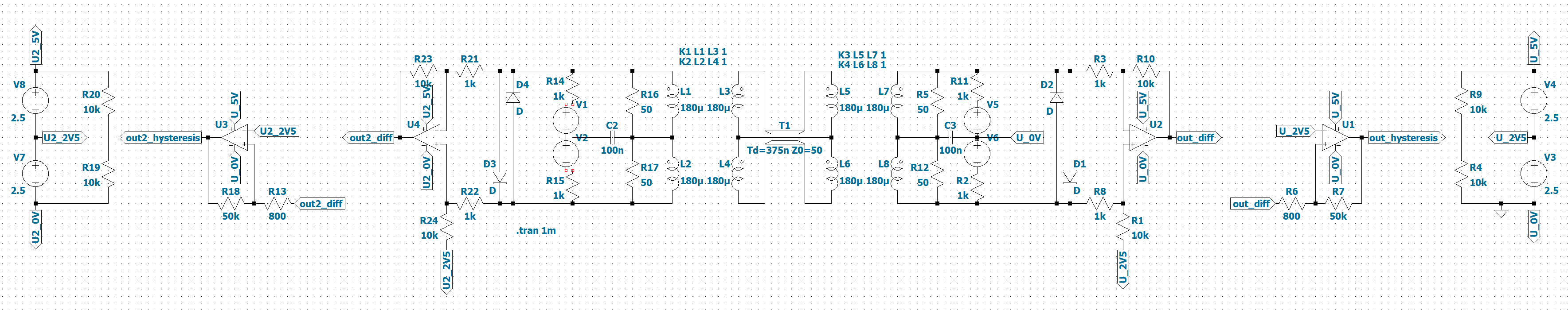

ich entwickle derzeit eine Kommunikationsschnittstelle die mehrere
Standalone-Geräte verbinden soll. Da ich die GND-Führung sauber machen
will, möchte ich pro Gerät nur eine Masseverbindung (gegen GND-Loops).
Nun zu dem Problem: Wenn ich isolierte CAN-Treiber verwende, so wird das
ganze sehr teuer, da neben dem Treiber ebenfalls eine isolierte
Spannungsversorgung gegeben sein muss. Damit kommt man auf etwa 15€-20€
pro Gerät mit min. einer Kommunikationsschnittstelle.
Wenn man statt der genannten Treiber LAN-Magnetics also ein Signaltrafo
verwendet, so isoliert man die GND ebenfalls. Hier muss dann aus den
Pulsen das Signal rekonstruiert werden. (Schematic anbei)
Jetzt zu den Fragen:
1. Benötigt man Freilaufdioden hinter den Trafos (so wie es jetzt
dargestellt ist)? Eigentlich denke ich man könnte, die Dioden
vernachlässigen, da keine wirkliche Last getrieben wird.
2. Wie sieht das EMV-Technisch aus? Was muss ich beachten oder ist das
jetzt schon ein EMV-Albtraum?
3. Ist es überhaupt sinnvoll sich solche Gedanken zu machen? Die
Taktfrequenz soll 100kHz betragen, Leitungslängen zwischen den Geräten
sind bei max. 10m. Können GND-Loops bei diesem Aufbau vernachlässigt
werden? Wie lösen andere dieses Problem?
Transformatoren können nur verwendet werden, wenn das Signal
gleichspannungsfrei ist. Das ist bei Ethernet gegeben, das ist bei Audio
gegeben, aber bei UART und CAN z.B. ist das ausdrücklich nicht gegeben.
Ein Trafo überträgt keine statischen Signale wie den rezessiven
Ruhepegel eines CAN-Busses, sondern nur Signaländerungen. (Grundlagen
E-Technik; nur ein sich zeitlich änderndes Magetfeld induziert eine
Spannung in der Sekundärwicklung). Falscher Ansatz also.
Außerdem müsste man schauen, wie es mit der Signallaufzeit durch Deinen
Filter aussieht. Das ist nämlich bei CAN eine kritische Sache, hier aber
eh egal, weil die Gleichspannungsfreiheit schon nicht gegeben ist.
fchk
von Aabeku K. (aabeku)
Ich will auch gar keinen statischen Spannungen übertragen...
Der Aufbau im Bild verstärkt die Peaks die übertragen werden, wenn das
Rechtecksignal von einem Pegel auf den anderen umspringt.
Der Schmitttrigger erledigt dann den Rest und macht aus den Pulsen
wieder Rechtecke!
Gleichspannungsfreiheit ist hier also gegeben ;)

von Frank K. (fchk)
Musst Du aber, wenn Du CAN oder UART verwenden willst. Sonst
funktioniert das nicht.
> Inwiefern sind die Timings bei CAN kritisch? Was ich dazu sagen sollte,
> ich möchte nur die CAN-Übertragung verwenden. Das CAN-Protokoll wird
> hier nicht verwendet.
Das heißt Du willst nur CAN-Transceiver verwenden, aber keine
CAN-Controller? Was hängt dann dahinter? UARTs?
fchk
PS: Für Dich könnte Single Pair Ethernet (SPE) in der Variante
10-BaseT1S interessant sein. Das ist wie alle LAN-Standards
gleichspannungsfrei, wird kapazitiv angekoppelt, ist damit galvanisch
getrennt, ist ein Industriestandard und funktioniert deswegen auch im
Gegensatz zu Deinem Murks.

von H. (Gast)
Den CAN-Treiber brauchst Du eh, also kommen an Zusatzkosten ein
Digital-Isolator (z.B. ADUM12x1B oder 2x6N137) und einen DCDC-Wandler
(z.B. RFM-0505S oder Würth 1769205132). Das kostet doch keine 15..20€.
Mit dem RFM als DCDC-Wandler ist das tatsächlich günstig. Ich habe
bisher immer ein Netzteil mit Trafotreiber, Trafo und LDO (wie es im
Datenblatt zum ISO-1050 z.B. steht) benutzt. Aber du hast recht so ist
der Preis vertretbar. Danke :)
