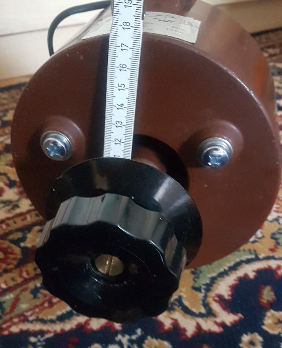

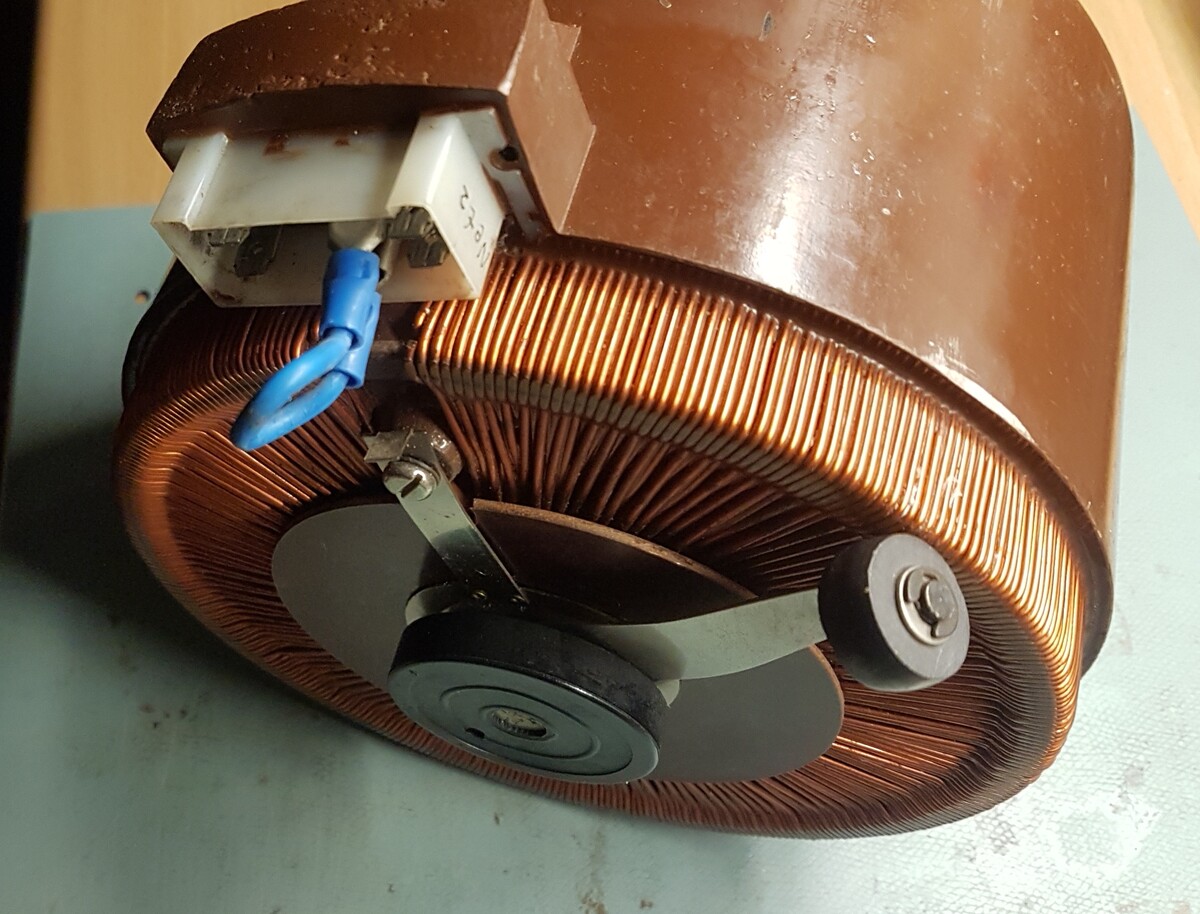

von Andreas S. (bastelmax)
Netten Menschen gibt es auch noch,daher noch zwei weitere Fotos.

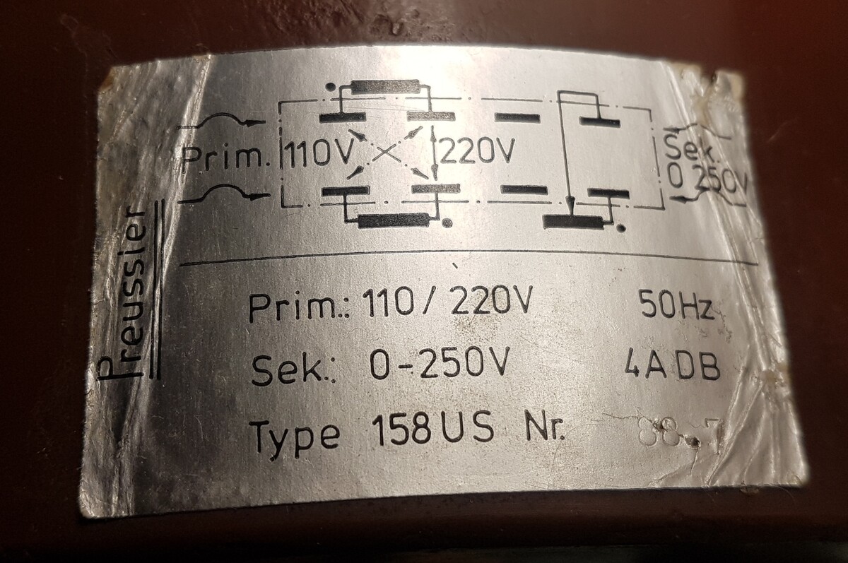

von Bernd G. (Gast)
Bei mir liegen der Steckdose konstant 235 V.
Vllt wohnt ja jmd etwas weiter entfernt vom Trafohäuslein.
Ich will jetzt keine hoch wissenschaftliche Diskussion anregen,
aber m.M. nach sind 10V mehr an Primärseite zu vernachlässigen.
Mein zweiter Tafo (Tischgerät) habe ich schon gefühlt über 20 Jahre
an unseren heutigen 230V Netz ohne Ausfall,Erwärmung etc.
von Harald W. (wilhelms)
Schön für Dich. Und was hat das mit dem Angebot von Andreas zu tun?
Er kritisiert die 220V auf den Typenschild - man muss ja über
irgendwas meckern müssen und sucht das Haar in der Suppe.
Bevor dass kritisiert wird, sollte vorher überlegt werden wieviele
220V Geräte (mit Trafo) heute noch genutzt werden ohne dass was
passiert.

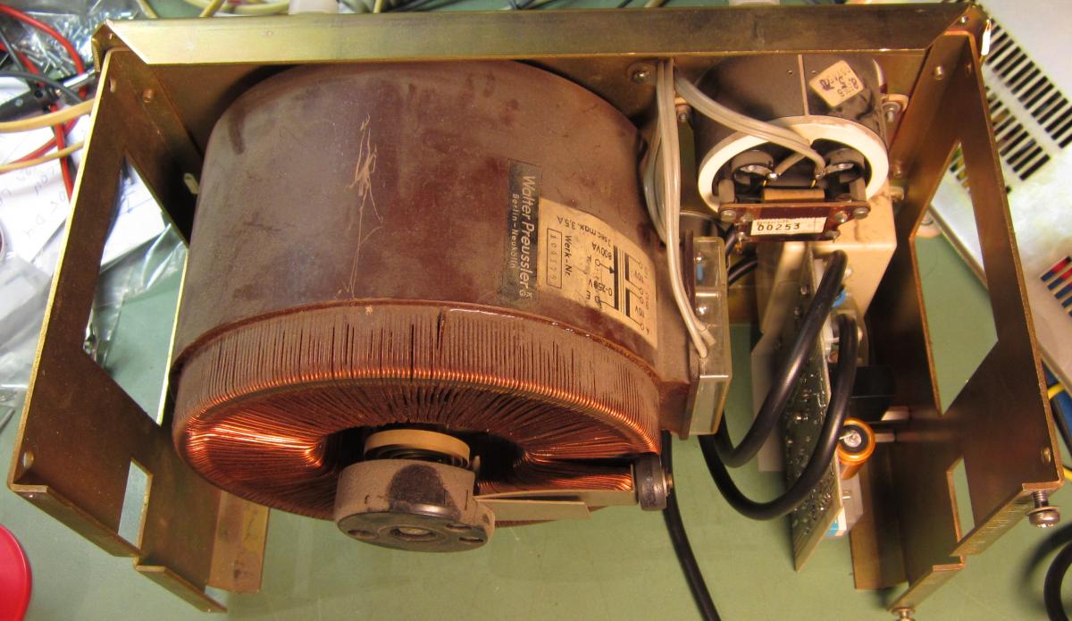

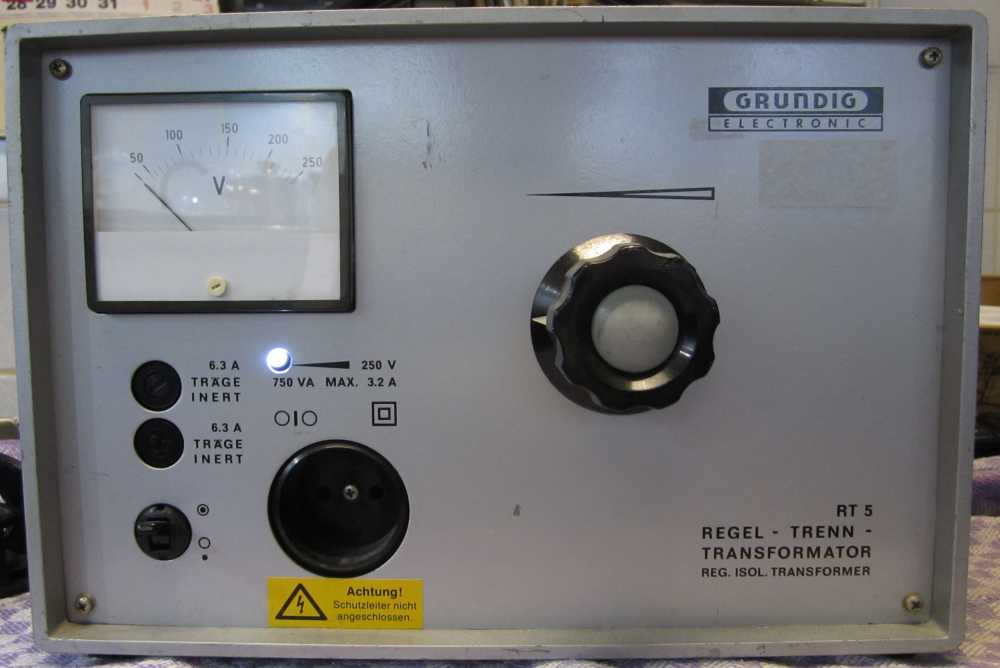

von Manfred P. (pruckelfred)
Das Bild mit dem Drehknopf passt, mein Grundig RT-5 (750 VA) sieht
genauso aus und stammt vom gleichen Trafohersteller ab. Ich schätze ihn
auf 60er Jahre.
Ich habe hier fast immer 240 V an der Steckdose. Im Leerlauf höre ich
den Trafo schon etwas mehr als an 220 V knurren, aber die knapp 10 Watt
Leerlaufverlust steckt der klaglos weg.
Es sollte mich wundern, wenn Andreas' Trafo damit Probleme hat und denke
mal, dass man den guten Gewissens benutzen kann.
Da schon immer eine Toleranz der Netzspannung von +-10% zulässig war,
wären 235V kein Problem. Man könnte dann zwar den Ruhestrom nachmessen
und falls einem dieser zu hoch ist, einen Spartrafo vorschalten, aber
auch dann wäre der von Andreas angebotene Trafo noch ein gutes Angebot.

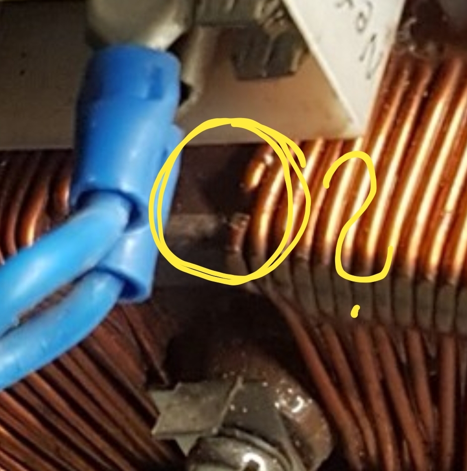

von Achim M. (minifloat)
Andreas S. schrieb:
> man muss ja über
Was isn das da im Bild? Ich hoffe eine optische Täuschung :(
mfg mf
Achim M. schrieb:
> Andreas S. schrieb:
>> man muss ja über
> mfg mf
Kann ich Dir auch nicht sagen,wenn Du genau hinschaust "verschwindet"
das Ende dann im Gusskörper,der Rest ist dass was Du siehst.
Das ist u.U. fetigungstechnisch bedingt,d.h es wird das Reststück der
Windung sein (welche dann hier endet).
Der Schleifer tastet dieses Ende sowieso nicht mehr vollflächig ab.
Wenn die Fliegenbeinsucher in der Suppe eine Unterbrechung der
Wicklung vermuten und diese gerne hätten um weiter Meckern zu können,
muss ich sie leider enttäuschen.
Zum Schluss noch eine Messung : bei 232V Netz und ohne Last liegt der
Stellbereich bei ca. 270V bis ca. 2V.
Für die audiophilen Sensibelchen : natürlich brummt der Trafo je
nach Befestigung (gummigelagert wäre eine Idee),Belastung und
Gehäuseaufbau (Resonator).
Ich denke der Trafo von Manfred P. wird auch etwas vor sich hin brummen
und damit bestätigen dass er am arbeiten ist.

von Hobby B. (bastler2022)
habe auch so einen Trafo im Einsatz ohne Probleme. Meiner ist allerdings
Baujahr 89 , lustigerweise sieht das bei der letzten Windung bei meinem
auch so aus wenn man ihn genau betrachtet.
Gruß bastler2022

von Joachim B. (jar)
> auf 60er Jahre.
erstaunlich ich kannte bis dahin nur Stelltrafos in Verbindung mit
vorgeschaltetem TrennTrafo, in meiner ehemaligen El.Werkstatt mit
übernommener Ausrüstung, bestückt mit allerlei aus BRD ab '72 und RFT ab
'90 waren das immer 2 Trafos, Trenntrafo und Stelltrafo.
In einem Stelltrafo auch die Trennung zu haben sah ich vorher nie!

von Old (Gast)
In der DDR gab es die weit verbreiteten Trenn-Stell-Trafos TST 280/1 (1A
Type) und TST 280/6 (6A Type) mit Ringkern-Trennstelltrafos ohne extra
Trenntrafo.
von A. K. (akka)
> Trenntrafo.
Kann ich bestätigen. Der Trafo vom TST 280/6 sieht ähnlich aus wie der
hier angebotene. Der Schleifkontakt ist aber anders.

von Peter N. (alv)
Damals in der Lehre (70er) bestanden die selbstgebauten Stell-Trenner
aus einem Stell-Spartrafo und einem (selbstgewickelten) Trenntrafo (der
hatte auch noch eine 30V-Wicklung mit drauf).
Die fertig gekauften Geräte hatten schon einen Stell-Trenner drin.
Es gab auch die fertigen Trenn-Stell-Trafos im Gehäuse mit zwei
eingebauten Trafos.
von Old (Gast)
Ringkern-Trennstelltrafos sind gegenüber Ringkern-Sparstelltrafos zum
einen technologisch anspruchsvoller bei der Fertigung und zum anderen
muss der Kern gegenüber einem Spartrafo größer sein. Im Zuge der
Fertigungsrationalisierung haben sich dann extra Trenntrafo und
Ringkern-Sparstelltrafo etabliert. Auch in der DDR hatten dann die
Nachfolger als Labor-Trenn-Stelltrafos LTS002 (1,6A), LTS004 (4A) und
LTS006 (6A) einen Trenntrafo und einen Ringkern-Sparstelltrafo. Auch die
hatten dann noch überarbeitete Nachfolger als LTS602 (2A), LTS604 (4A)
und LTS606 (6A).
