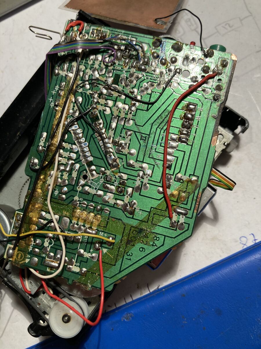

Ich habe hier einen alten AIWA HS-G35MK2 liegen, der mal aus einem
defekten Autoradio mit 12V über die Kopfhörerbuchse „versorgt“ wurde.
Die gegrillte Leiterbahn ist repariert, Elkos und Verstärker IC
ausgetauscht. Er tönt auch wieder hübsch - aber nur auf einer Seite.
Leider finde ich kein Datenblatt zu dem IC, weiß also nicht was da wo
steckt.

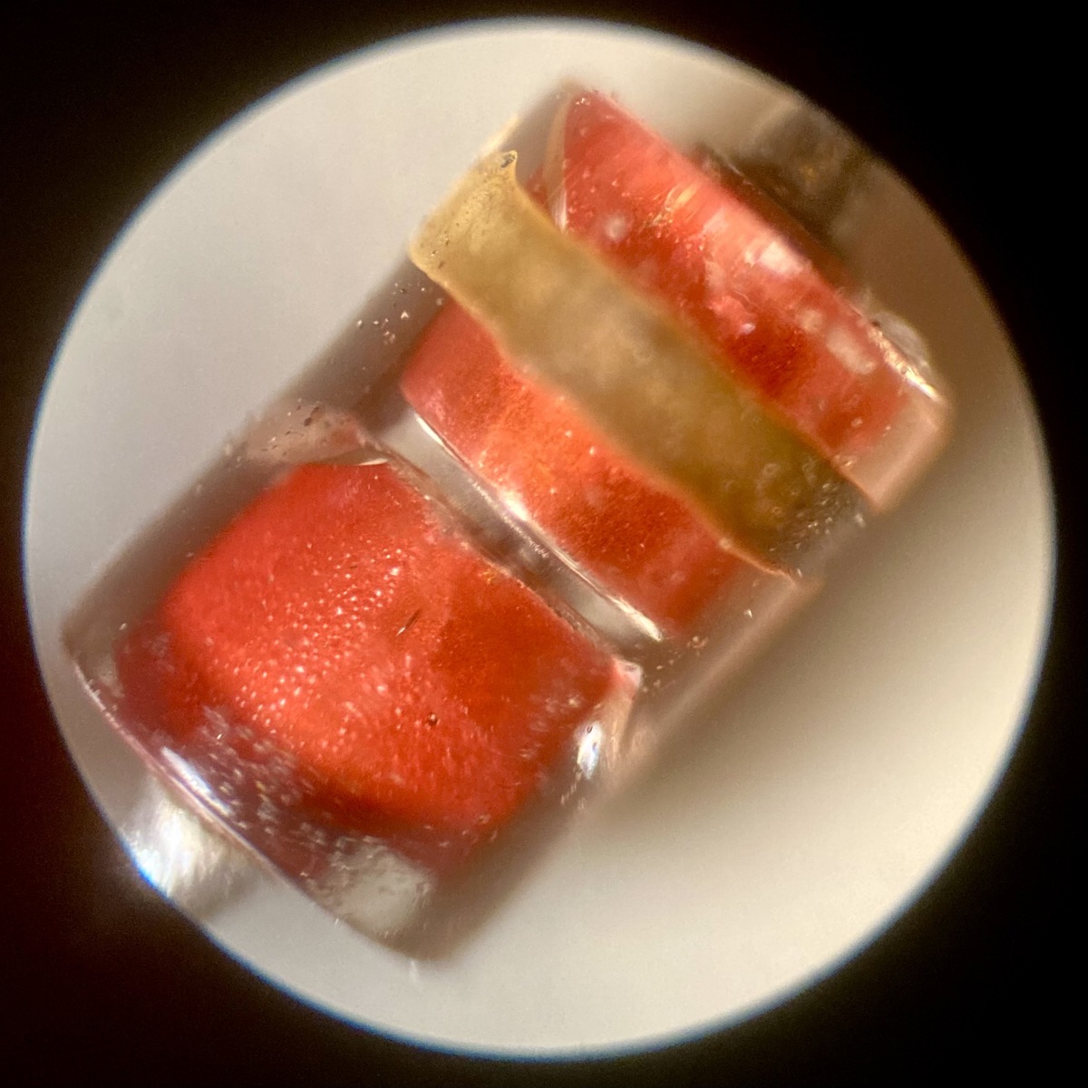

Es bleiben nur noch  die beiden Dioden als Fehlerquelle übrig,soweit ich
das sehe. Leider habe ich weder einen Schaltplan, noch eine
Bauteilliste. Ich vermute aber, daß es zwei gleiche Dioden sein sollten.
Nur messe ich unterschiedliche Werte: rund 1,6 / 0,337 bei einer und 0,5
/ 0,2 bei der anderen, die unter dem Mikroskop auch zerbrochen aussieht.
Wie kann ich herausbekommen, was das für Dioden sein sollten, um Ersatz
zu besorgen?

Die abgebildete Diode hat einen braunen Ring, das passt zu nichts mir
bekanntem.
von Manuel J. (sisco09)
Die sieht auch ringsrum so aus, hat also keinen Aufdruck o.ä. und auch
auf der Platine steht natürlich nur „D3“…

Die Diode ist übrigens nicht zerbrochen - in der Lücke zw. den
Elektroden sitzt nur der Diodenchip.
Ansonsten würde ich auch einfach auf Verdacht eine 1N4148 einsetzen ...
Der Farbe nach kann es eine Z-Dide sein.

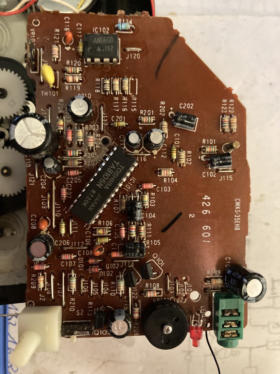

von Nichtverzweifelter (Gast)
"TA8105 toshiba seekic" guuugl bringt von der Seite seekic dot com eine
Prinzipbeschaltung des ICs TA8105.
Da war nicht viel zu reparieren. Die durchgebrannte Strecke ist Masse.
Auf dem Bild noch mit dem roten Kabel gebrückt, inzwischen sauberer
zwischen den beiden schon blanken Enden direkt wieder verbunden.
Laufrichtungsanzeige, das IC hat eine rein elektronische Umschaltung der
Tonköpfe für Autoreverse, das geschieht über den einzigen Pin, der offen
bleibt, oder auf Masse gelegt wird.
Das Gerät an sich läuft mit höchstens 3 Volt, da werden wohl keine
Zenerdioden für höhere Spannungen verbaut sein. Die beiden Dioden sind
gleicher Bauart (Glas, Gehäusegrösse, ein einzelner brauner Farbring,
der gleichzeitig die Kathodenseite markiert) aber um 180 Grad versetzt
bestückt. Es wird sich um stinknormale Dioden wie 1N4148 handeln, die
ausgelötet sehr ähnliche Flusspannung haben müssen, etwa 0,55 bis
0,7Volt mit üblichen DMM im Diodentest-Messbereich. In Sperrichtung
"unendlich".
Weitere Tipp: Gleichartige Positionen der beiden Audiokanäle sind mit
den Anfangszahlen "hundert" bzw. "zweihundert" nummeriert. Beispiele:
Der jeweils orange, tropfenförmige Tantalkondensator. Hier kannst Du
ohmische Vergleichsmessungen pro Bauteil zwischen linkem und rechten
Kanal durchführen. Auch den jeweiligen Widerstand "von da nach Masse".
Am Schleifer des Potis kann das Musiksignal per Trennkondensator
abgenommen und einem externen Verstärker zugeführt werden. Im Schaltplan
findest Du auch den jeweilgen Ein- und Ausgang der IC-Endstufen.
@ Nichtverzweifelter: Vielen Dank! Das hat wirklich geholfen!
So, das gute Stück läuft wieder!
Ich hatte in der Grabbelkiste noch ein paar Dioden und die tun's.
Allerdings hatte die Dioden wohl eher nichts mit meinem eigentlichen
Problem zu tun, den soweit ich jetzt aus dem Schaltplan herausklamüsert
habe, müssten die eher zum Stummschalten beim Bandrichtungswechsel
zuständig sein.
Das tatsächliche Problem ist beim Einlöten der Dioden sichtbar geworden:
Die dunkelgraue Ader von dem "Kabelbaum" hing zwar noch mit einem Fetzen
fest, hatte aber keinen Kontakt und ist abgefallen, als ich dran hängen
geblieben bin. Wieder angelötet tönten auch wieder beide Kanäle.
So und falls noch jemand verzweifelt Infos zu dem Toshiba  TA8105N
sucht, hänge ich mal die Beispielbeschaltung mit deutscher Pinbelegung
an.
Vielen Dank für Eure Hilfe!
Manuel
