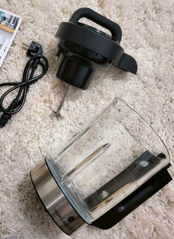

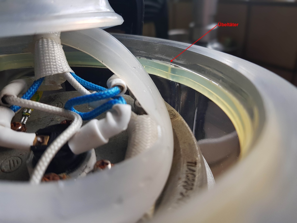

Hallo Jungs, hab die Elektronik eines Suppenkochers repariert und hab das Teil nach dem Zusammenbau freudig angeschlossen, aber Pustekucken. Aus dem Boden tropft jetzt das Wasser, Da sind zwar zwei Silikonringe zum Abdichten drauf, aber die halten den Saft nicht zurück. Das Wasser kommt zwishen Glasrand und Heizspirale. Jetzt die Frage an euch. Möchte zwischen Heizspirale und Glasrand lebensmittelechtes hitzebeständiges Silikon anbringen. Geht das und welches nimmt man da ? Braucht ja nur ne kleine Menge zu sein.

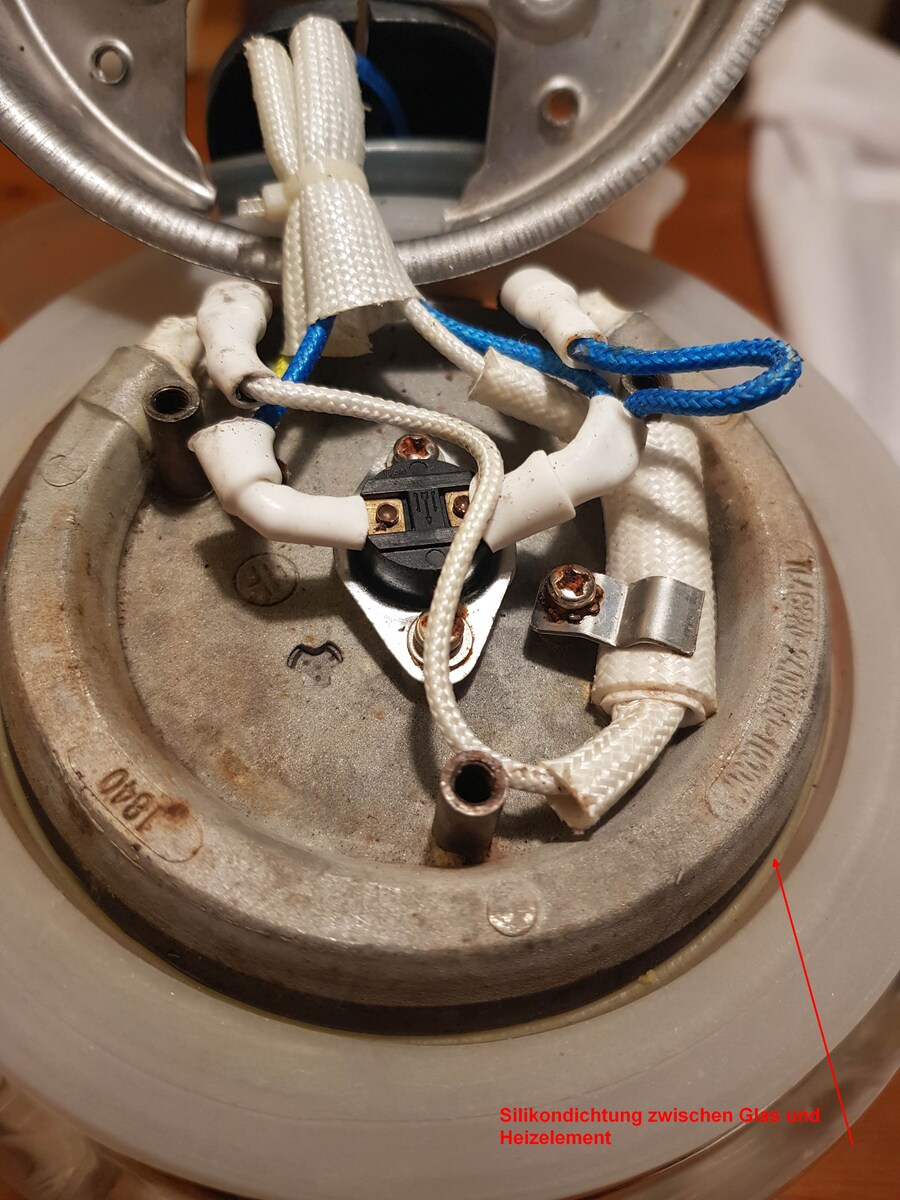

Die Heizung sieht nach Aluminium aus. Wurde das Teil mit Essig oder Zitronensäure gereinigt / entkalkt? Das greift nämlich Alu an. Ich hatte schon eine Kaffeemaschine wo dadurch Dichtungssitze zerfressen waren.

Passiert auch gerne: die Silikonringe haben bereits bleibende Verformungen durch die Pressung und beim erneuten Zusammenbau sind diese nicht exakt an derselben Stelle angebracht. Damit erzeugt man dann Leckstellen.

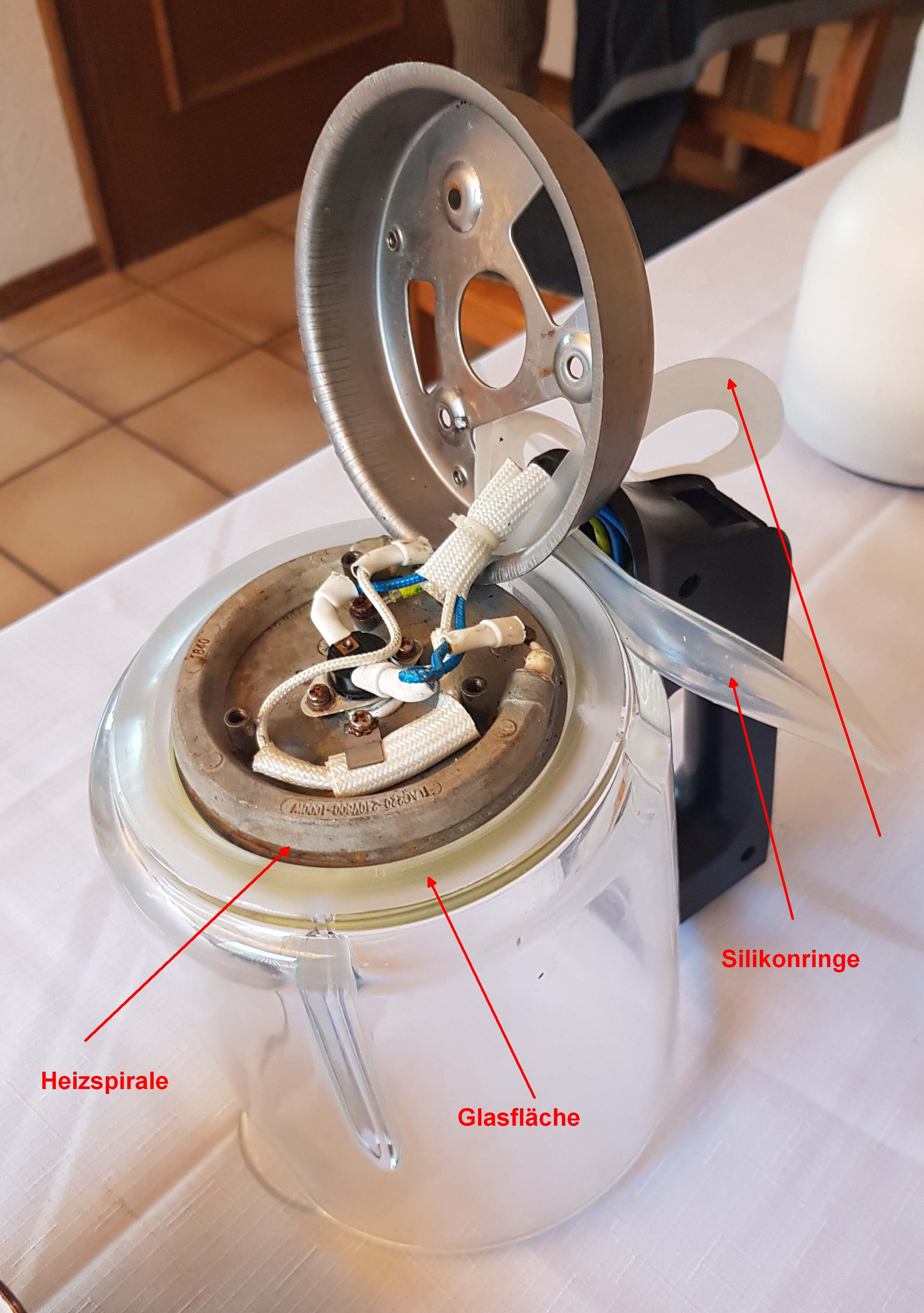

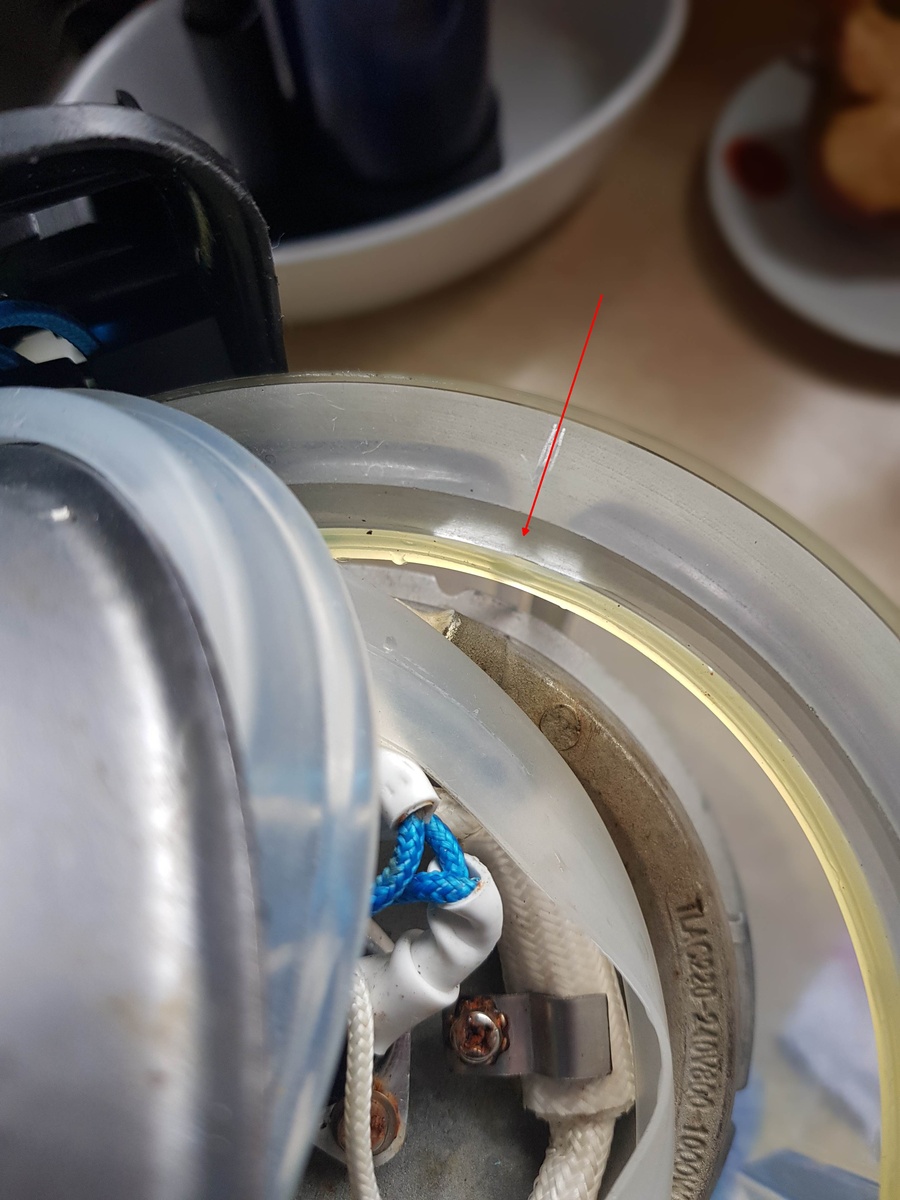

Wie gesagt, Wasser kommt zwischen Heizspirale und Glasrand raus. Gereinigt wurde das nicht mit Essig und leider habe ich das Blech runtergemacht um besser zu checken, ob die Spirale einen Macken hat. Und richtig, bräuchte nur ein kleine bisschen und natürlich nicht ne ganze Kartusche-aber trotzdem super Hinweis
Und die Sicherung ist nicht geflogen?
Also ich sehe da mehrere undichte Stellen...und die Sicherung blieb drin

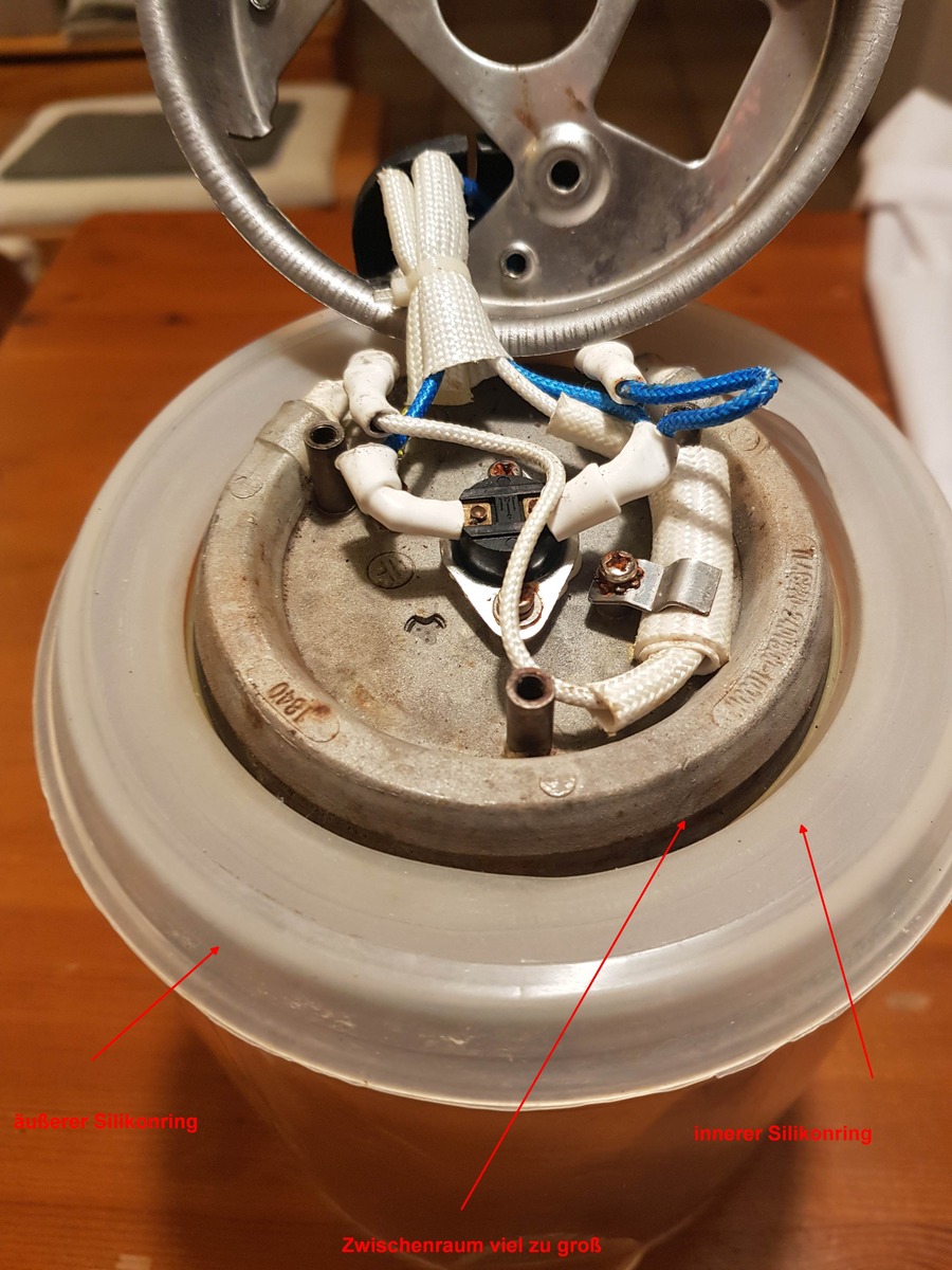

Da wurde etwas falsch zusammengebaut. So wie ich sehe sind es 2 Silikonringe. Einer wird innen zwischen dem Glas und der Heizplatte montiert sein. Der zweite gehört aussen zwischen Glss und der Abdeckung. Nur so wird das Teil dicht.

Zusamenbau sicher richtig gemacht: -gehe eher daon aus: einmal auf und damit undicht.
kann man gar nicht falsch einbauen-kleinerer zuerst dann den größeren drüber
2 Silkonringe übereinander legen macht keinen Sinn. Da gehört bestimmt das Glas dazwischen.
Ich gehe sehr stark davon aus, daß die Montagereihenfolge so aussehen muss:
a) Innerer Dichtungsring auf Heizplatte aufschieben
b) Heizplatte in Glasbehälter einsetzen
c) Äußeren Dichtungsring auf Heizplatte aufschieben
d) Metallkragen montieren
Auf BEIDEN Seiten des Glasbehälters muss ein Dichtungsring sitzen.
Wenn die Konstruktion dann tatsächlich undicht ist, sollten neue, dickere Dichtungsringe beschafft werden. Mit Silikonkleber kann man das nicht sinnvoll in den Griff bekommen.
Dichtungsringe kann man sich mit einem Kreisschneider in nahezu beliebigen Größen aus Silikonmatten schneiden, die man z.B. bei Modulor bekommen kann (in verschiedenen Stärken).

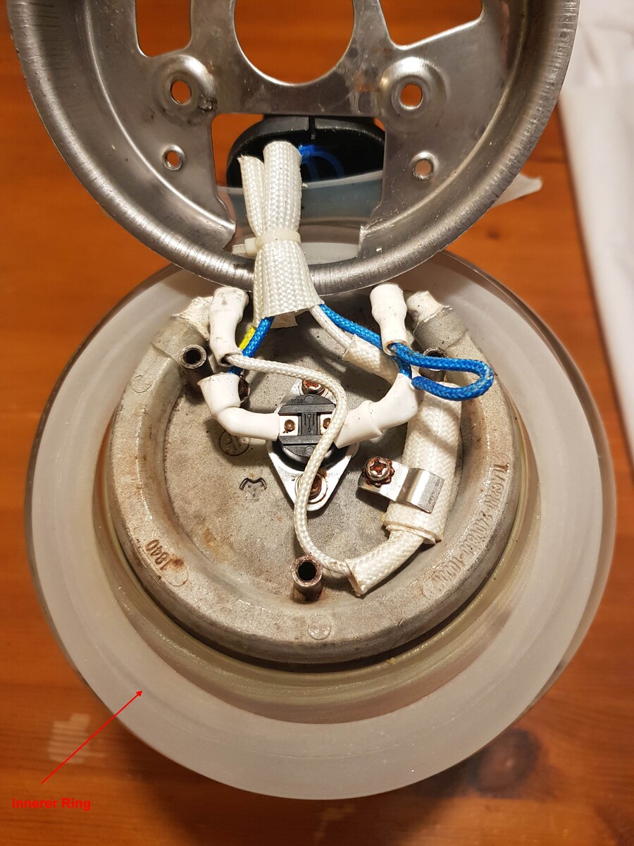

Also ich geb mich in Ruhe noch mal dran. Dieses lebensmittelechte Silikon hab ich trotzdem mal bestellt. Getsern abend ist auch das ganze Heizelement in den Topf gefallen. Da liegt wohl die Hauptursache an dem Rinnen. Dieser dritte und wohl wichtigste Silikonring ist irgendwie verschoben oder sonst was.
Schau dir das noch mal in Ruhe an. Wie oben schon gesagt wurde, Zwei Silikonringe die direkt an/übereinander liegen ergeben eigentlich keinen Sinn. Bei deinen Bildern sieht man leider nicht wie die einzelnen Ringe und wie der Behälterausschnitt aussieht.
Du redest von 3 Ringen. Das ergibt irgendwie wenig Sinn, ausser vieleicht dass der 3. Ring verhindern soll dass die Heizung direkt an die Behälterwand kommt. er also die Heizung in dem Behälterausschnitt zentriert.
Ansonsten hätte ich wie auch schon andere folgenden Aufbau von oben nach unten bei stehendem Behälter vermutet: Heizung (mit einem Bund)
- Ring Behälterwand

Hab den Übeltäter anscheinend gefunden.Silikon kam auch schon. Morgen werde ich mal versuchen, alles dicht zu bekommen. Ist vermutlich doch nur EINE Stelle.
Na, geht doch. :)
Kann sein das sie eingeklebt werden muß.

nur zur Info: Teil läuft wieder einwandfrei. Lebensmittelsilikon hat das ganze auch wieder dicht gemacht. Danke für die vielen Tipps !
