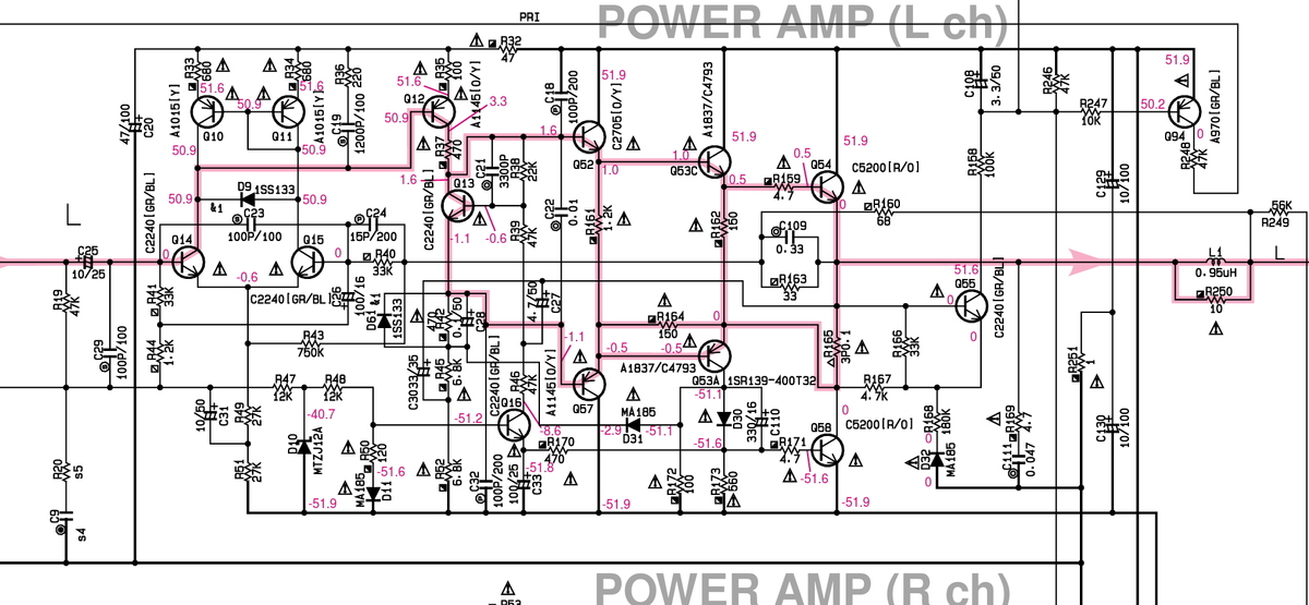

Hallo Zusammen,
aktuell beschäftige ich mich mit Verstärkern und bin dabei auf die
Topologie der Quasi-Komplementär Endstufe gestoßen. Hier wird mit ja
jeweils 2 N-Kanal Fets gearbeitet. Mich würde mal interessieren ob hier
jemand schon Erfahrungen damit gehabt hat. Beide FETs arbeiten ja wenn
man so will als unterschiedliche Verstärker Schaltungen. Der obere Fet
arbeitet als Sourcefollower und der untere der untere als Drainfollower.
Bekommt man so eine Schaltung stabil hin?

von ArnoR (Gast)
Diese Schaltungsart ist nichts weiter als eine üble Hilfskrücke. Das
entscheidende Problem hast du ja schon selbst genannt, nämlich das
vollkommen unterschiedliche Verhalten der beiden Endstufenhälften. Eine
Seite ziemlich linear, 1-verstärkend und schnell (Sourcefolger) und die
andere Seite ziemlich nichtlinear, langsam und hochverstärkend
(Sourceschaltung). Das ist genau das, was man bei einer Audioendstufe
nicht gebrauchen kann.
Ja, das geht, aber der Preis dafür ist hoch. Man muss die dominierende
Polfrequenz sehr niedrig legen (und/oder mit einer
2-Pol-/Nullstelle-Korrektur arbeiten) und hat deswegen nur rel. geringe
Schleifenverstärkung im NF-Bereich zur Verfügung, um die starken
Unterschiede der beiden Schaltungshälften zu kaschieren.
Vergiss diese Topologie einfach wieder. Symmetrische Schaltungen sind um
Klassen besser und auch kein Problem, da es die nötigen Transistoren
gibt.

von ArnoR (Gast)
LDR schrieb:
> Aber ein Sourcefolger ist da eh nicht vorhanden.
Doch, VT7 und VT9.

von LDR (Gast)
ArnoR schrieb:
> Doch, VT7 und VT9.
Nein, die werden einfach High-Side angesteuert.
von ArnoR (Gast)
Die arbeiten genauso als Sourcefolger wie es Bipolartransistoren an der
Stelle als Emitterfolger täten.

Man scheint das wohl besser hinzubekommen wenn man nur will.
Yamaha hat das im RX-V3000 auch so gemacht. Und wenn man bedenkt
das dies damals ihr teuerster und fettester war dann haben sie
wohl Gruende dafuer gehabt. Jedenfalls haetten sie da wohl auch
normal machen koennen wie in ihren preiswerten Endstufen.
Ich hab das Schaltbild einer der Endstufen mal an....
Oh..und ich bin mit dem Klang zufrieden. .-)
Olaf
von Dieter (Gast)
Das passt schon mit der Endstufe. Bei der Dimensionierung muss man nur
darauf achten, das die untere Stufe eine etwas niedrigere Verstärkung
aufweist. D.h. bei den positiven Halbwellen muss man durchzählen,
wieviele Stufen davor man in den Hfe zunehmenden oder abfallenden
Bereich liegt.
Q14 pos +  105
Q12 pos +  110
Q52 pos +  110  --> 70
Q53C pos + 110  --> 70
Q54 pos +   30
Q14 neg - 95
Q12 neg - 90
Q57 neg + w 80
Q53A pos + w 80
Q58 pos +   30
Das wird versucht auszugleichen indem  man für Q52/53C nicht zu hohe
hfe-Typen nimmt. Im Bereich von 10-25% Aussteuerung sollten die
hfe-Produkte bis zum Ausgang für positive und negative Signale nur wenig
differieren.
von olaf (Gast)
Ich war aber auch ueberrascht als ich das Schaltbild gesehen habe.
Es ist schon richtig das die Hochzeit vom Quasikomplementaer wohl
knapp nach dem Roehrenzeitalter war als PNP noch eher schlecht gewesen
ist.
Daher verwundert es schon das die das um 2000 rum nochmal gemacht
haben und ausgerechnet in einer Endstufe fuer 3400DM wenn sie
in ihren billigen Kisten fuer 1000DM normale Endstufen verwendet
haben.
Naja, wenn was kaputt geht braucht man halt nur einen Transistor kaufen.
:-D
Olaf
