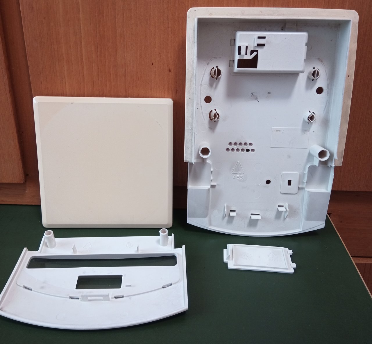

Leider funktionierte das 1996 gekaufte Gerät 2023 nicht mehr zuverlässig
- immer häufiger ging das Display gar nicht erst an oder bald wieder
aus. Einem Reparaturversuch stand entgegen, dass das Gehäuse auf schwer
einsehbare weise "verklipst" war, und eine zerstörungsfreie Öffnung
nicht möglich schien. Tatsächlich lässt sich das Gerät aber halbwegs
zerstörungsfrei öffnen, wenn man (im Nachhinein) dann weiss, wo genau
man welche Plastiknase durch ein Loch erreichen und wohin biegen muss.
Also stand zumindest einer Autopsie nichts im Wege, denn ich wollte ja
schon wissen, woran das so lange funktionierende Gerät litt.

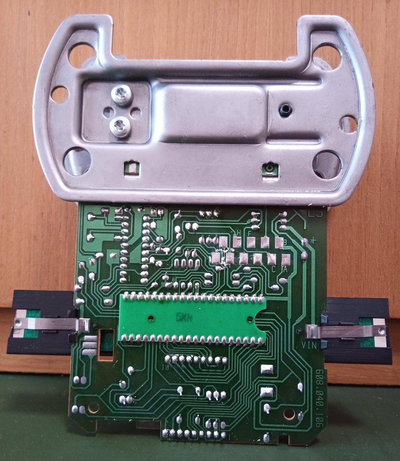

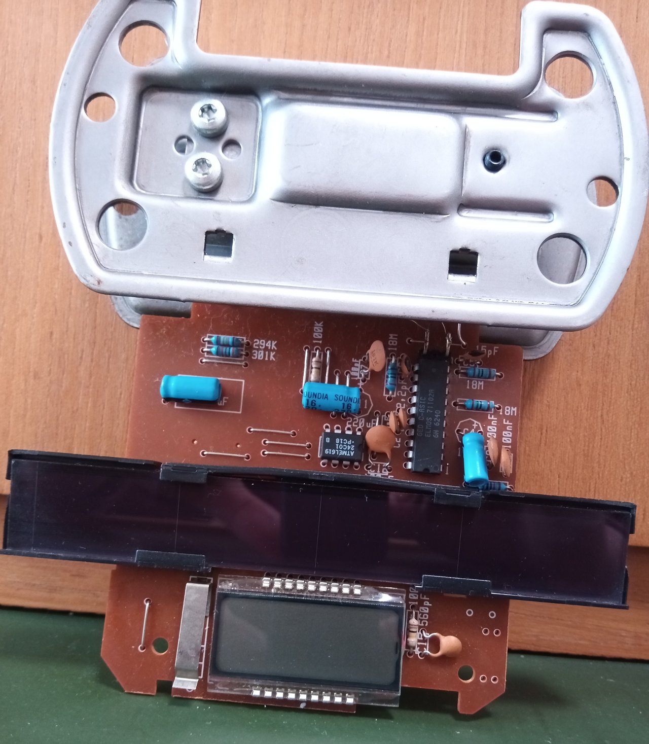

Auch nach der Entnahme des (in den Bildern sichtbaren) Innenteils
funktionierte das Gerät wie zuletzt unzuverlässig, ging nur bei
allerhellstem Lichteinfall an, und bald wieder aus.
Ich vermutete, die Solarzelle könnte irgendwie "altersschwach" sein, und
befestigte zwei Krokodilklemmen an den Kontaktblechen, die auf dem Bild
der Unterseite außen erkennbar sind, um die Spannung zu messen. Direkt
danach funktionierte die Waage plötzlich wieder zuverlässig. Mein
Verdacht ist, dass ich durch das mechanische Bewegen der Klemmkontakte
der Solarzelle eine dort bestehende Korrosion oder Verschmutzung soweit
wieder entfernt habe, dass wieder ein guter Kontakt zur Platine besteht.
Blöd nur, dass die Öffnung des Gehäuses bei mir - ohne Vorkenntnisse der
Innereien - nicht ganz zerstörungsfrei abging.
Daher dies nur als Information für andere mit solchen Waagen, welche Art
von "Defekt" vorliegen kann.

von Armin X. (werweiswas)
Vielleicht ist ja "nur" der Leckstrom eines der beiden Elkos
angestiegen?
Messe doch mal wieviel Volt das Solarpanel bereitstellt wenn die Waage
angeht.
Anschließend speise ungefähr dieselbe Spannung an selber Stelle ein.

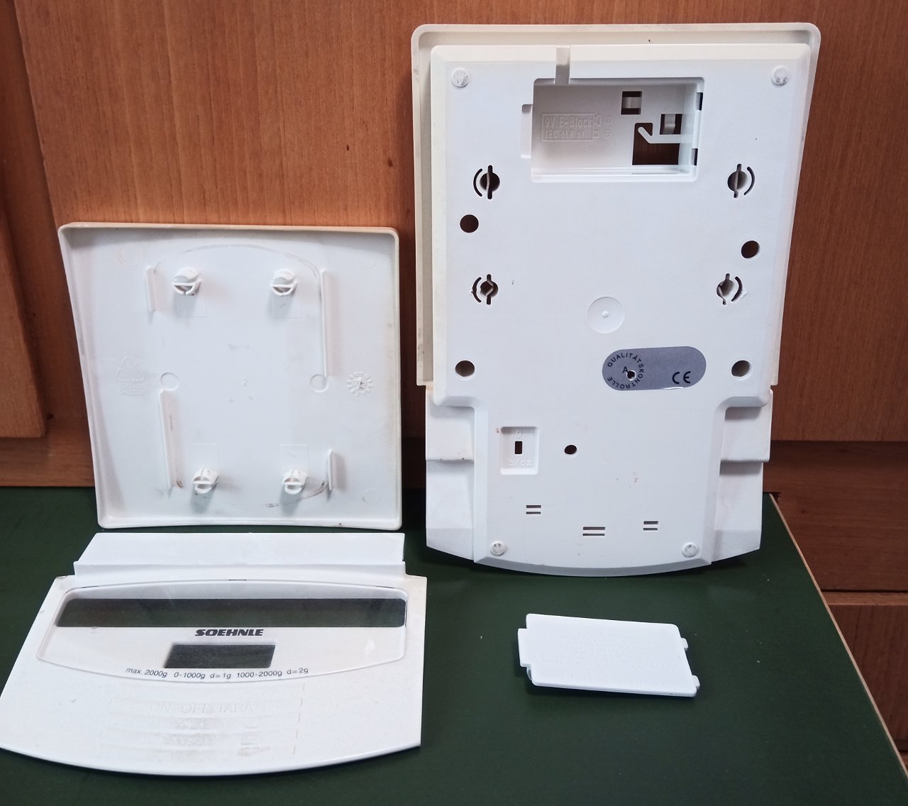

von Lutz V. (lutz_vieweg)
HildeK schrieb:
> Wenn du noch ein paar Details zum zerstörungsfreien Öffnen hinzufügst,
> wäre dein Bericht perfekt!
Gern: Alle Gehäuseteile sind in den anhängenden 2 Bildern abgebildet.
Es gibt keinerlei Schrauben am Gehäuse - alles ist nur "geklipst".
Um das Teil (hoffentlich) zerstörungsfrei zu öffnen, müsste man zunächst
von der Unterseite der Wage her die 4 unter der Wägefläche liegenden
Plastikhohlstifte soweit nach innen biegen, dass die Widerhaken an der
Außenseite dieser Stifte sich aus den ebenfalls hohlen Plastikröhrchen
an der Wägefläche lösen - sollte möglich sein, durch gleichzeitiges
"ziehen nach oben an der Wägefläche", diese 4 Stifte einen nach dem
anderen zu entriegeln.
Danach kann man die Abdeckung des vorderen "Bedien/Anzeigeteils" lösen,
in dem man mit einem flachen kleinen Schraubenzieher durch einen (durch
leichtes biegen geöffneten) Schlitz mittig an der Vorderseite einen
flachen Plastikhaken leicht nach innen drückt, dann lässt sich die
Abdeckung abnehmen.
Den Wägemechanismus und die Elektronik daran kann man danach entnehmen,
wenn man zwei ebenfalls flache Plastikwiderhaken an der Vorderseite der
Platine löst, was dann einfach/offensichtlich ist.
Auf dem Bild erkennbar ist übrigens auch ein ab Werk ungenutztes /
unbeschaltetes Fach für einen 9V Block. Was seltsam ist, da die
Solarzelle 2.4V bis 2.6V liefert, und daher eigentlich zwei ebenfalls in
das Batteriefach passende NiMh AA Akkus ein passender Ersatz für die
Solarzelle sein könnten, wenn man keinen Solarbetrieb will.
Bastler schrieb:
> Die Solarzellen Kontakte an der Platine sehen nicht verlötet aus, stimmt
> das?
Ja, die kontaktieren nur durch Federkraft.
> Wenn die nur drauf geclipst sind würde das die "Selbstheilung"
> durch dran wackeln erklären.
Das vermute ich auch so.

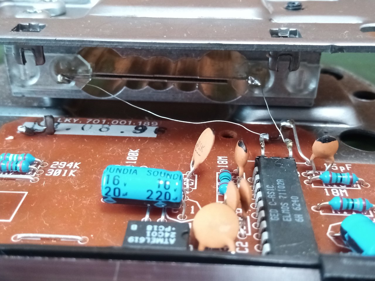

von W.S. (Gast)
Rote T. schrieb:
> Deshalb Mettler-Toledo, letztens eine aus dem Schrott gefischt, da war
> nur Sicherung futsch. Sogar mit LM399 drin, absolut edles Teil!
Was denn für eine? Unsereiner hat ne Deltarange in der Küche. Aber die
braucht Netzanschluß. Und ja, drunter machen wir's nicht.
Lutz V. schrieb:
Oh mann, die LP sieht für Soehnle's Verhältnisse ja richtig MODERN aus.
Ich hatte mal unsere Personenwaage (ebenfalls von Soehnle) mit einer
komplett neuen LP aus eigenem Anbau versehen, weil die Original-LP eine
komplette Gurke war: gefühlte 100 Trimmpotis kreuz und quer, dafür die
Leiterzüge offenbar von einem Maschinenbauer oder ausgemustertem
Offizier trassiert.
Also sei froh, daß deine Waage wieder tut und behilf dir wegen des
Gehäuses mit ein paar selbstgefertigten Plastiknasen+winkeln.
